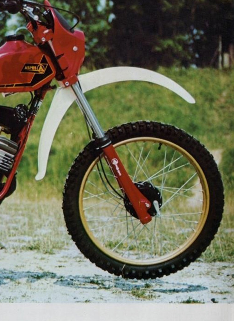

Hallo Rainer,
In den von dir aufgeführten Modellen waren in den 80ccm Mopeds aber eine 32er Foral Gabel verbaut!
In den 50ccm Modellen von Aspes waren das immer 32er Samfis, nie Marzocchi.
Meintest du also evtl. diese Gabel
image.jpeg [ 176.42 KiB | 11991-mal betrachtet ]

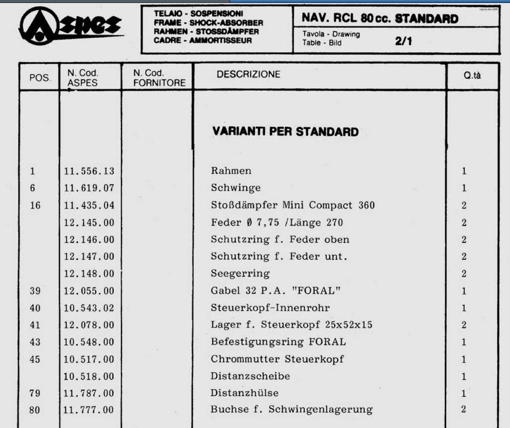

hallo Kalle, ja diese 80er Sport/standart gabel , war aber gleich wie aprilia und cimatti ? ,meinte es wären marzocchi gewesen, , die von Samfis 32 passen nicht , habe noch 2 tauchrohre über , aber nur ein standrohr,
BeitragVerfasst: 21. Dez 2016 15:22
Hallo Rainer, ist definitiv ne Foral 32er Gabel, baugleich bei Cimatti und Aprilia. Obwohl viele Aprilias einen Aprilia Schriftzug unten am Tauchrohr haben.
image.jpeg [ 167.44 KiB | 11953-mal betrachtet ]
