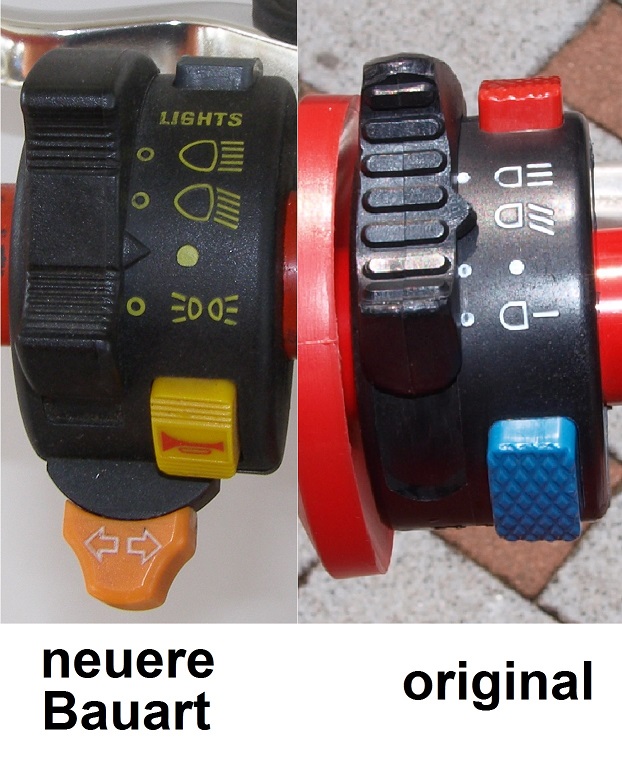

Lichtschalter: An der HRD wurden Lichtschalter von der Fa. Leonelli verbaut. Die Fa. gibt es noch (http://www.leonelli.com/english/control.htm). Der Schalter sieht optisch immer noch so ähnlich aus. Allerdings meine ich, dass beim neuen Schalter beim Aufblenden ebenfalls das Abblendlicht mit an bleibt, was die Lichtmaschine in die Knie zwingt. Als Alternative könntest Du dir ja einen passenden universalen Schalter kaufen. Bei der HRD gibt es ja nur, Abblendlicht, Fernlicht, Hupe und Motor-Aus.

Der Tip von Frank bezüglich der Leonelli Schalter ist klasse, wusste ich auch nicht, habe deshalb aktuell einen CEV Schalter (von KTM) nehmen müssen, sieht aber auch -meiner Meinung nach- sehr gut aus.
