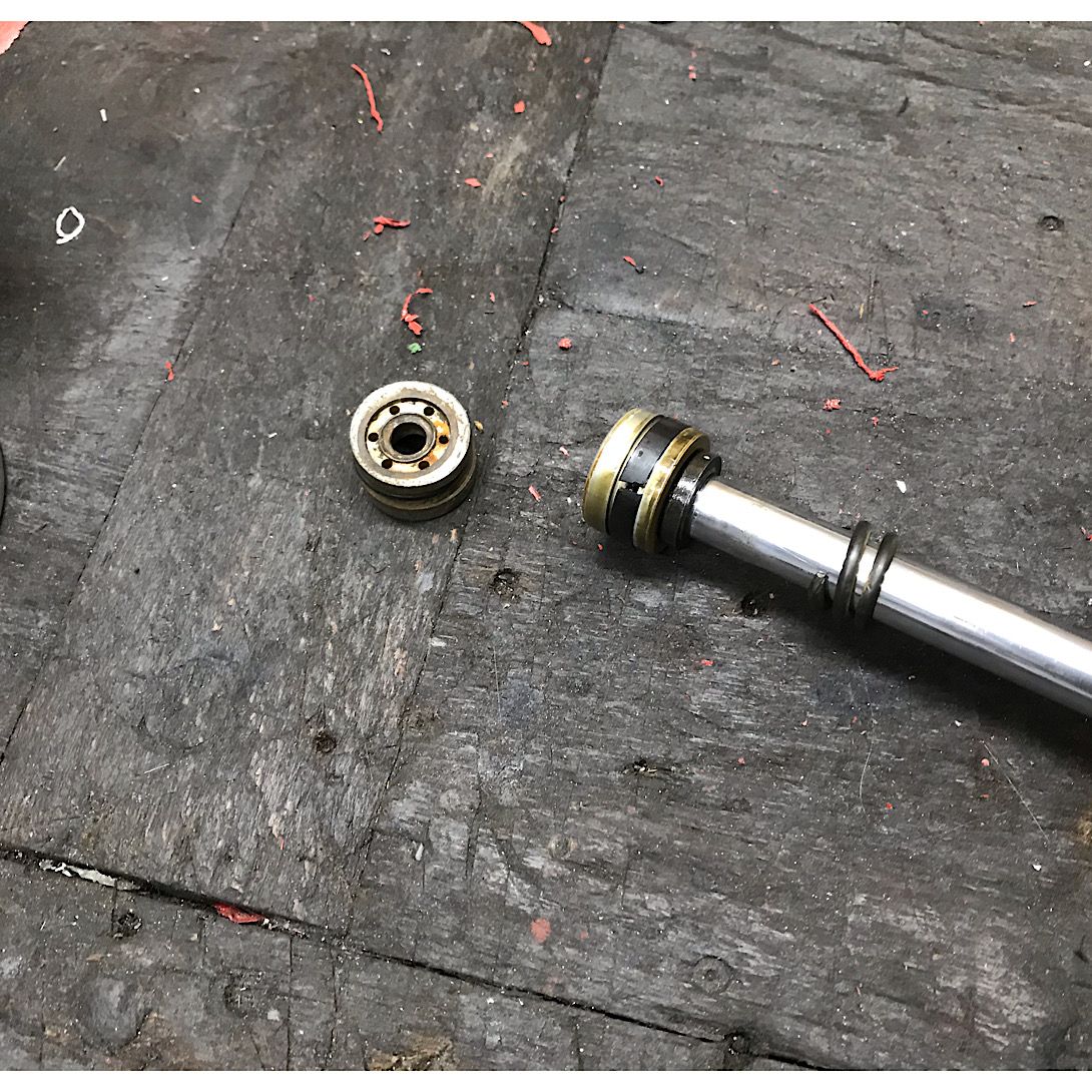

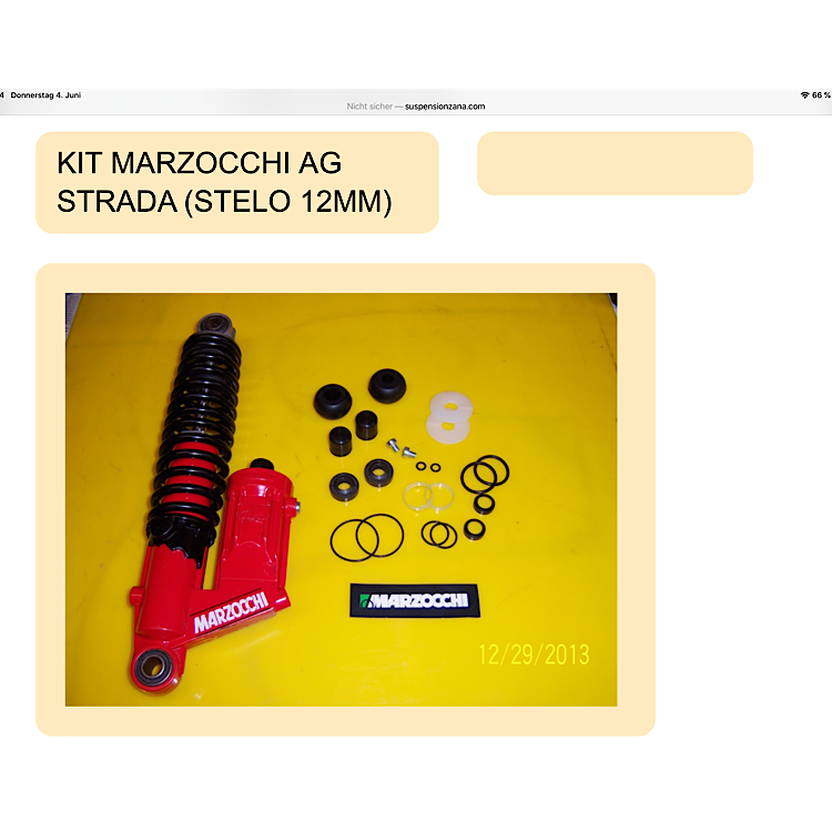

Dieses hier,
Habe mittlerweile zwei ausschlacht Federbeine dieses Typs gekauft.
Da wird ja hoffentlich ein bruchbares Ventil dabei sein.
Ist übrigens ein Marzocchi AG Strada

Guck dir mal das ausgebaute Teil genauer an....
Das ist nicht mehr rund...das ist oval. Sieht man gut an der Auflagefläche der Ventilscheibe. (nicht im Bild, weil komplett zerrostet)
Das Teil montiert auf der Kolbenstange ist in ordnung.
