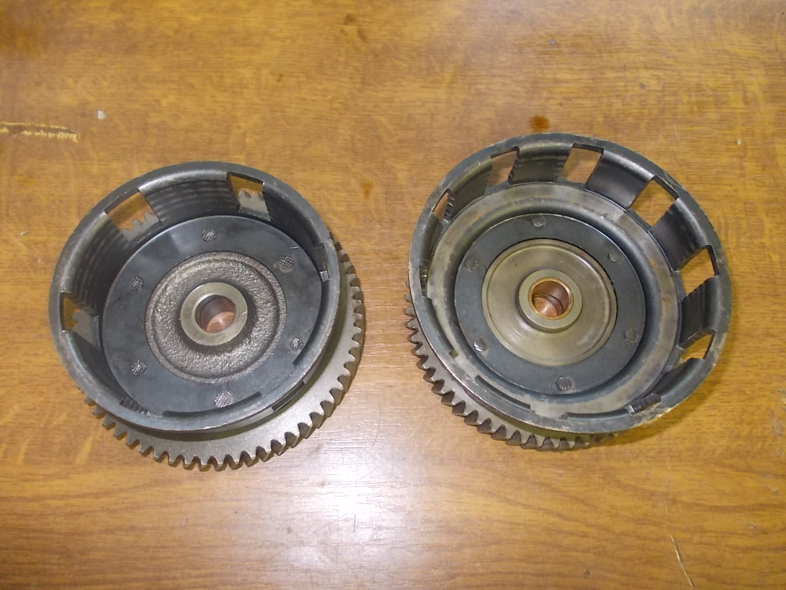

BeitragVerfasst: 7. Sep 2020 14:45
Die Kupplung mit 10 Mitnehmern gibt es mit 4 und mit 6 Federn.
Die mit 6 Mitnehmern hat immer nur 4 Federn
Hier ist links die kleine und rechts die große Kupplung zu sehen.
8B70A5E9-3AB9-4E94-92F7-1C24C1049930.jpeg [ 495.82 KiB | 14549-mal betrachtet ]
