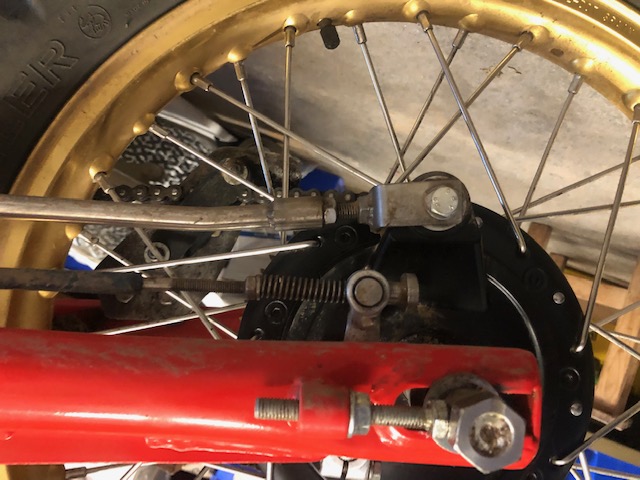

Suche Hinterradnabe für HRD oder SWM Rimoldi oder Grimeca, etwas höherwertiges als die originale mit dem Blechring für die Speichen
Danke für Antwort

Gibt ne Menge Grimeca Halbnaben für hinten, in unterschiedlichen Breiten. Wieviel Platz hast du denn in der Schwinge. Dann kann man sehen, ob Beta oder Aprilia/Ancillotti passen würden. So st bist du nachher blöde am Anpassen und hast Probleme.
Hilft dann auf jeden Fall bei der weiteren Suche.

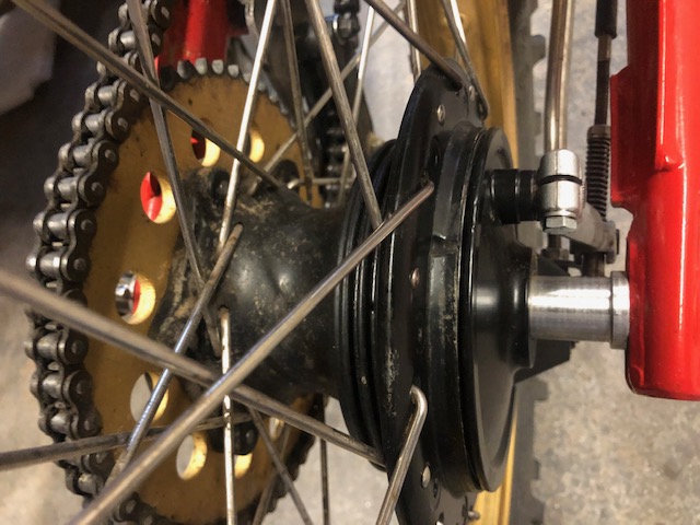

Platz wäre genug ca. 195-200mm, mein Schrauberleben besteht fast nur aus Anpassungsarbeiten :lol:
Wichtig Bremse rechts Kette links

OK, damit fallen schon mal Beta und Aprilia hinten runter, da sind Kette und Bremse auf einer Seite.
