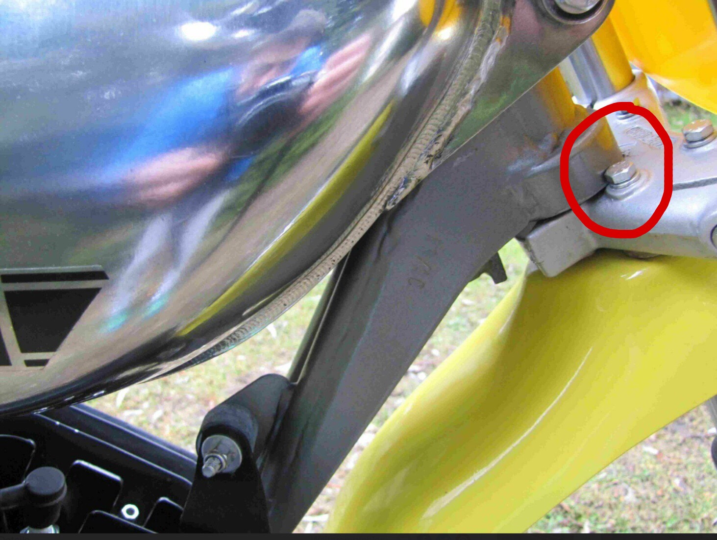

Zugegeben ein wunderschönes Moped, allerdings keine Rede von einem 6 Gang Motor mit AGS Zylinder und der vordere Kotflügel ist auch falsch rum dran.
Ansonsten top.

BeitragVerfasst: 24. Dez 2019 00:21
Nee, der ist schon richtig rum dran. Soeht man an der Form des Bereichs, wo er an der Brücke verschraubt ist.

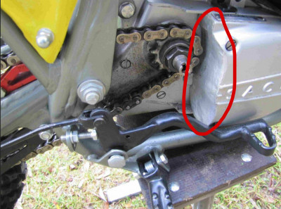

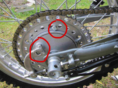

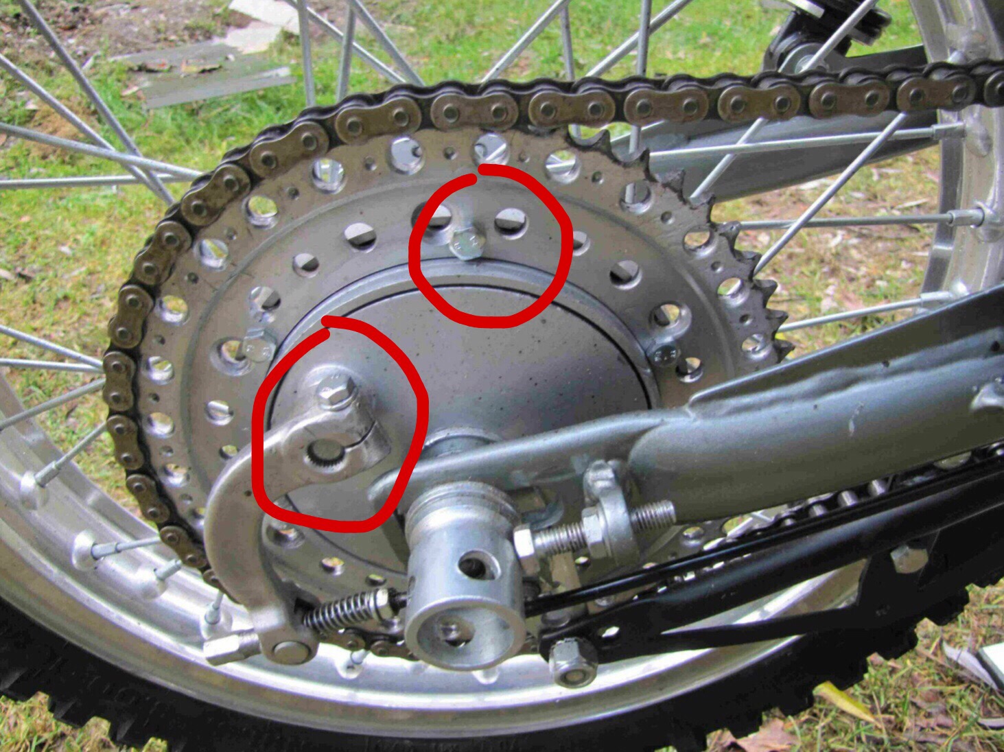

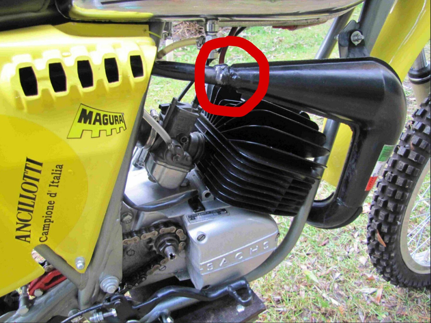

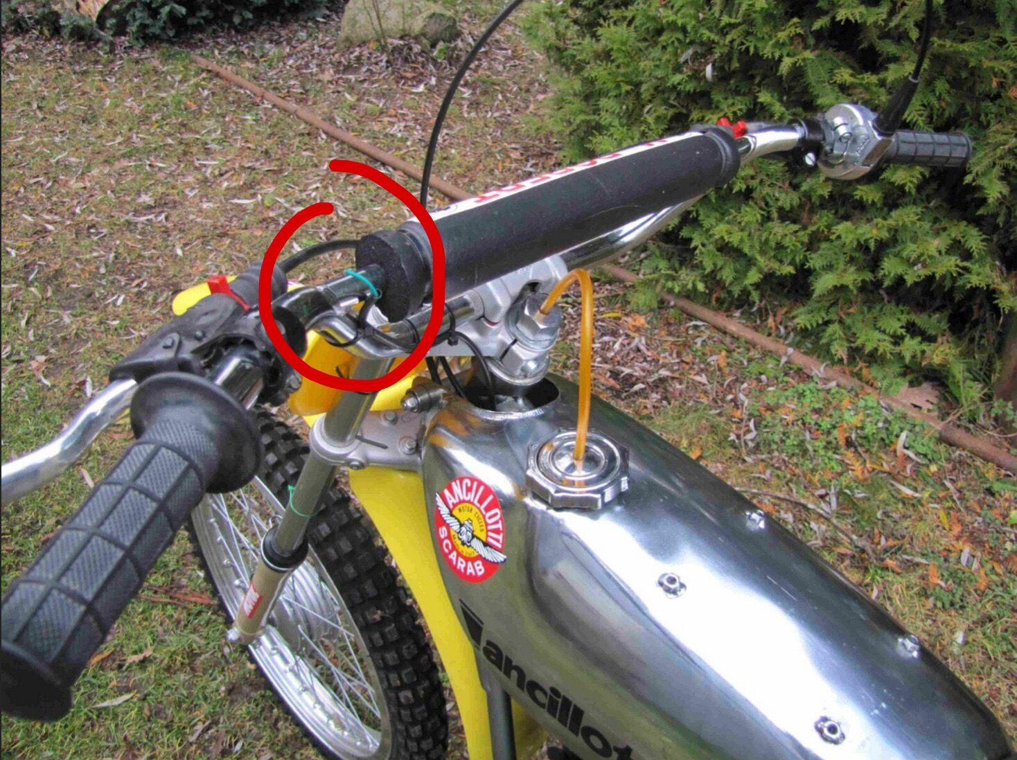

Ein paar Unschönheiten sind mir aber doch an dem Moped aufgefallen:
- ein lieblos geschweisster Krümmer
- komisch montierter Bremshebel, oder zu kurzer Bolzen und keine U-Scheiben unter Kettenblattschrauben
- Schrauben in unterer Gabelbrücke, da ist sicherlich normal nur ein Gewinde drin. Oder besser Inbusschraubenköpfe nehmen.
- Zündungsdeckel lieblos zusammen gebastelt
- Notausschalter fehlt, nur Kabel da

Jetzt alles nichts Gravierendes, aber man fragt sich doch ob nicht woanders auch gepfuscht wurde!
