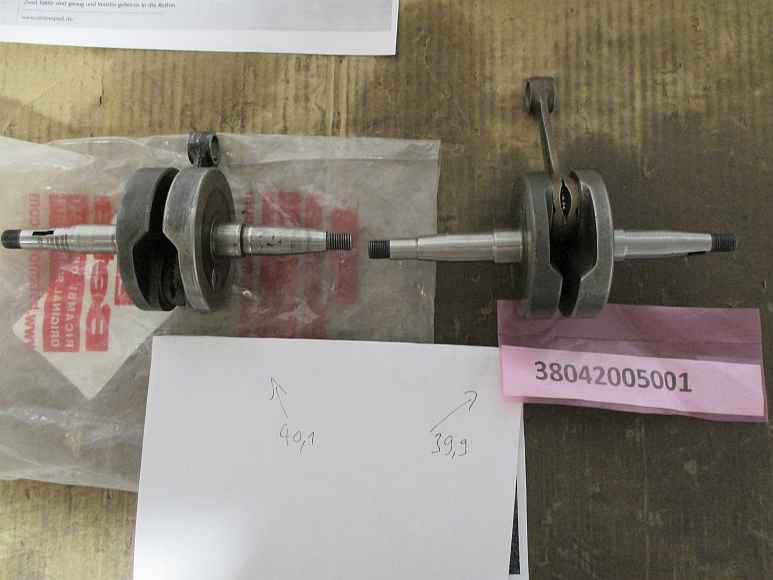

Gibt es hierzu weitere Erkenntnisse?
So sieht es bei mir aus (FM430).
Links ausgebaute KW rechts die von Bosisio.
IMG_2782k.jpg [ 57.39 KiB | 55-mal betrachtet ]

Ja und, passt doch oder nicht?

Denke schon. Gehäuse aber noch nicht vermessen.
Mich irritiert die 1 nach dem Komma, bei der ausgebauten.
Es war auch eine 0,4er Eigenbaudichtung drin.
Hier geisterterte auch ein Wert von 39,19 für Gehäuse mit Dichtung rum.

also, meiner Erfahrung, mit den Gehäusen wo diese Kurbelwelle reingehört, nach ist das Gehäusemass immer um die 40mm plus minus ein paar Zehntel.
Die Kurbelwelle ist immer ein paar Zehntel kleiner, kommt drauf an wie sie gepresst worden ist.
Wenn du die Kurbelwellenlager im Gehäuse hast einfach von Lager zu Lager messen, Dichtung nicht vergessen. Aber Vorsicht auf der Kupplungsseite kommt immer eine 1mm Scheibe unter das Lager, hatte ich am anderer Stelle schonmal erwähnt.
Bei deiner ausgebauten Welle mit 40 Komma irgendwas liegt evtl. ein Fehler beim Pressen der Welle vor. Die Welle sollte auf jeden Fall unter 40 mm breit sein.
