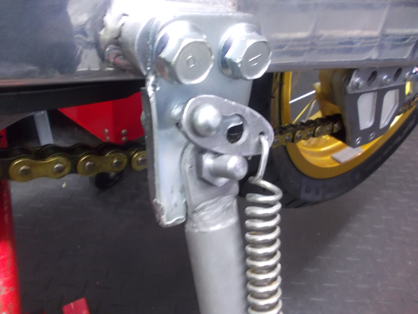

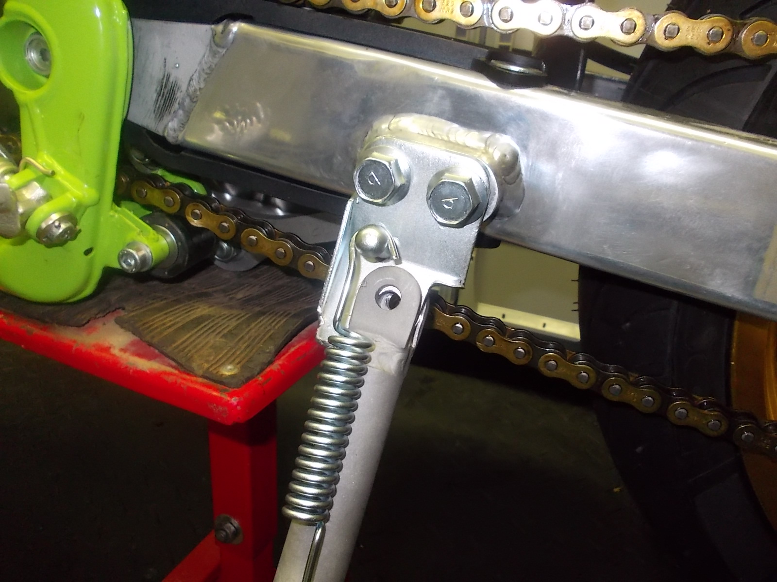

Dankeschön, hatte ich vorgelegt. Für die Abnahme hat er "besondere" Wünsche:
Selbst einklappbarer Seitenständer ansonsten elektr. Schaltsperre bei ausgeklapptem Ständer, Kettenritzelabdeckung,
Die weiteren Anforderungen sind OK: Spiegel, Blinker, Lenkradschloss (nicht vorhanden), Tacho, wer braucht denn sowas ;) . Einige Features hat mir Jürgen schon im Vorfeld gesteckt.
Kennst Du diese Anforderungen oder sind die bei Euch etwas lockerer ?

Eigentlich alles ganz normal und gut umsetzbar. Blinker, kommt drauf an, ob LKR oder Motorrad.

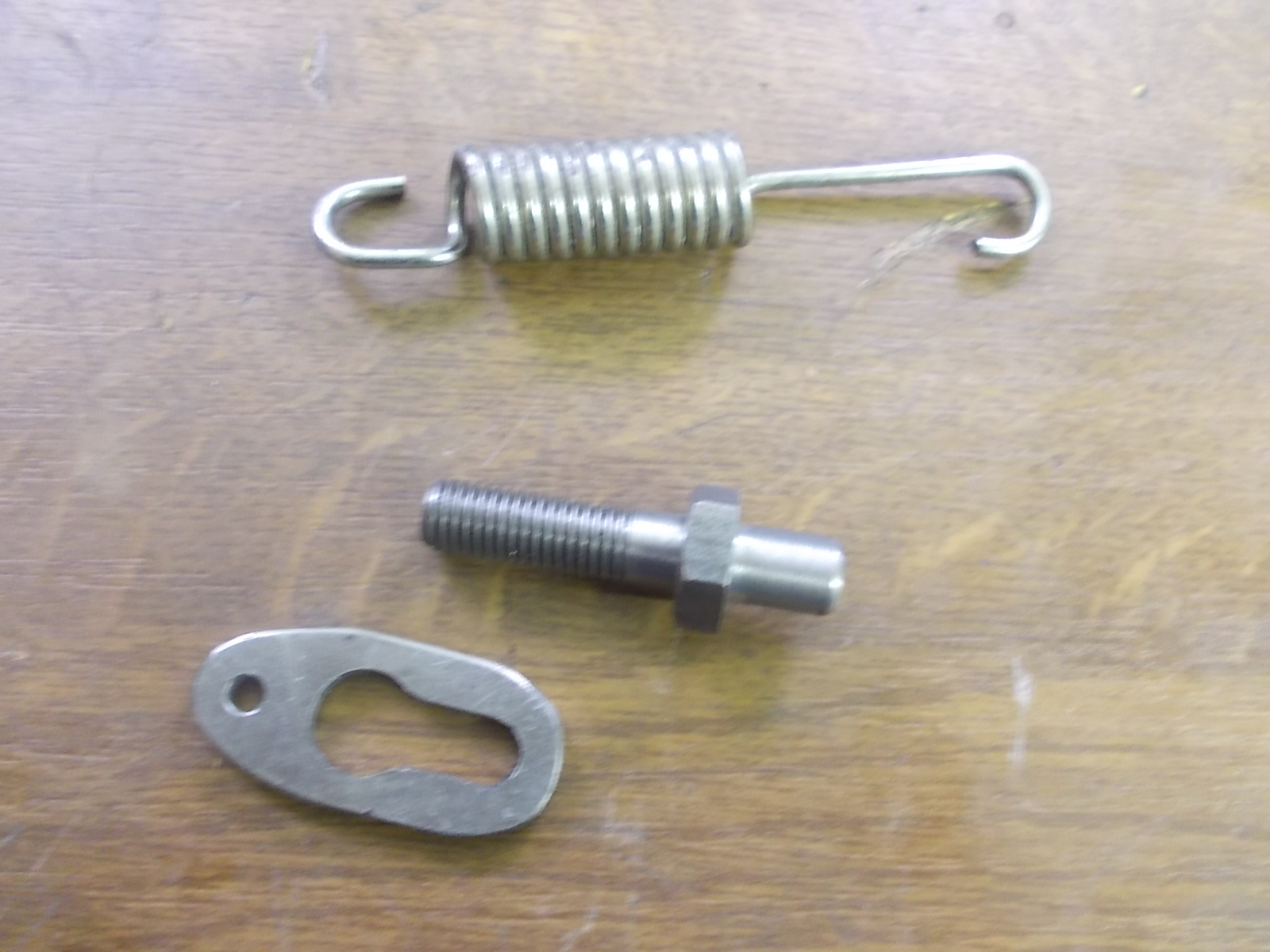

Zum Thema selbst einklappbaren Seitenständer hier mal ein paar Bilder von meiner KDX
