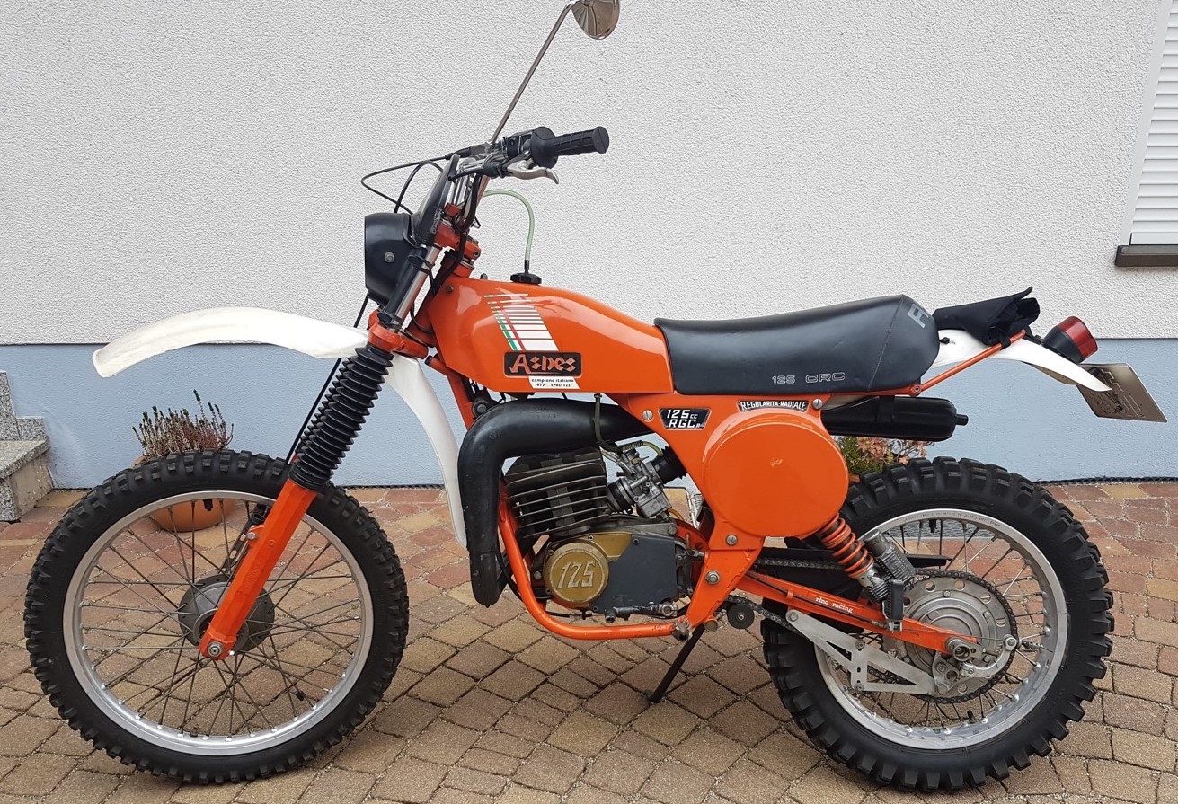

Auch hier ein kleines Update:
Der mexikanische Mitarbeiter von Rainer hat den Riß im Gummi kurzerhand mit irgendeinem Spezialkleber geklebt. Das ist jetzt Tip-Top.
Trotzdem lief die Hopi bescheiden bis fast gar nicht. Er hat sie mir dann am letzten Wochenende vorbeigebracht.
Der ZZP war mit 2,1mm vOT in Ordnung. Ansonsten aber in allen Bereichen viel zu fett. Luftfilter i.O.
Die Düsen sahen etwas mitgenommen aus. Die mit 153 gekennzeichnete HD habe ich gegen eine neue 150er getauscht. 60er LLD gegen eine 52er und die Starterdüse von 75 auf 70 reduziert. Dann mit der Luftgemisch-Schraube noch abgestimmt und der ASCO läuft nun wirklich sauber. Er nimmt schön Gas an und dreht dann munter bis oben raus.
Eigentlich ist es ein richtig schönes Moped. Aber ich habe das Gefühl, dass da ein Cross Getriebe drin ist. Gerade oben raus so enge Abstufungen, insbesonders der 6. Gang. Der Leerlauf zwischen erstem und zweiten Gang ist bei laufendem Motor kaum zu finden.
aspfrm_87.jpg [ 493.96 KiB | 28148-mal betrachtet ]
vg Jürgen
vg Jürgen
BeitragVerfasst: 28. Apr 2022 20:11
Die sieht super aus. Richtig oldschool! Hast du die richtige Übersetzung vorn und hinten drauf? Was ist denn Vmax?
