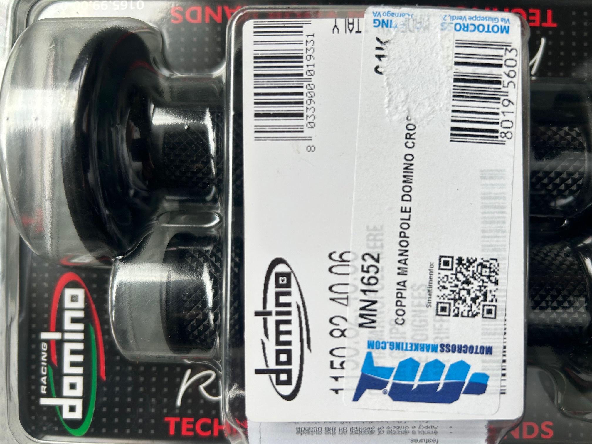

Hallo Michael, hast du mal einen Link zu den Domino Griffen, dass ich mal sehe welche das sind?
BeitragVerfasst: 7. Mai 2025 17:05
Beiträge: 101
Wohnort: Sternenfels
gekauft in Novegro
