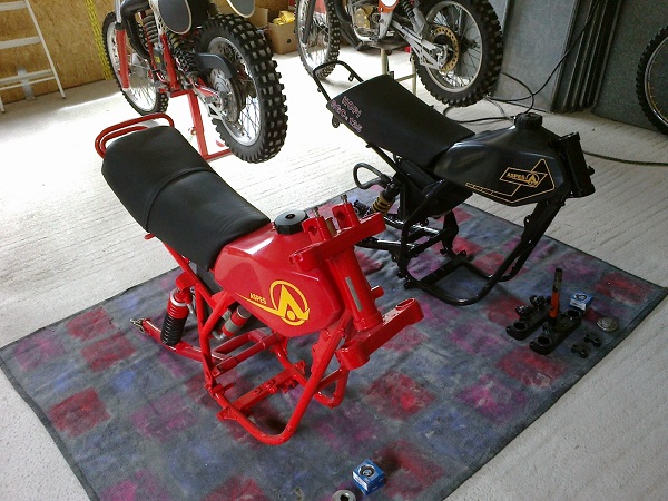

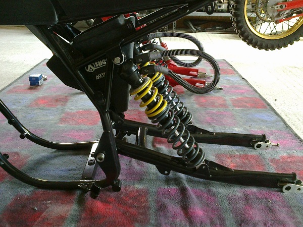

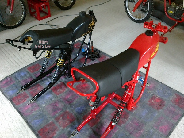

So hier mal wieder n paar Bilder. Hab die Schwarze letzte Woche auf den Stand der Roten gebracht,nachdem ich den Rahmen endlich vom Pulvern bekommen hab.
Langsam kann man sehen wo s hingeht.

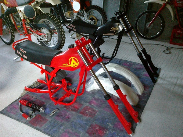

Die Gabelfase ist beendet,beide Gabeln sind jetzt wieder wie neu, morgen kommen noch die original Samfis und Marzocchi Aufkleber drauf.
Im Vordergrund die Rote mit der 35er Samfis die Schwarze im Hintergrund mit der gewaltigen 38er Marzocchi.
Jetzt gehts an die Räder.

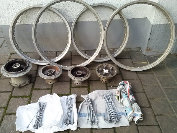

Mein 50 Navaho Projekt liegt jetzt erst mal auf Eis, bis die Marzocchi Stoßdämpferfedern vom Pulvern und die Hopi Speichen vom verzinken zurück sind.
Dazu hab ich die Hopifelgen jetzt erst mal zerlegt und 2Tage Speichen Sandgestrahlt und poliert. Am Montag kommen die Speichen zum verzinken zu MVL in Lampertheim.
Die große Narbe ganz links fürs 1981er Hinterrad und ganz rechts die fürs 1980er Hinterrad, das identisch ist mit dem Navahohinterrad.Felgenkränze sind gleich
