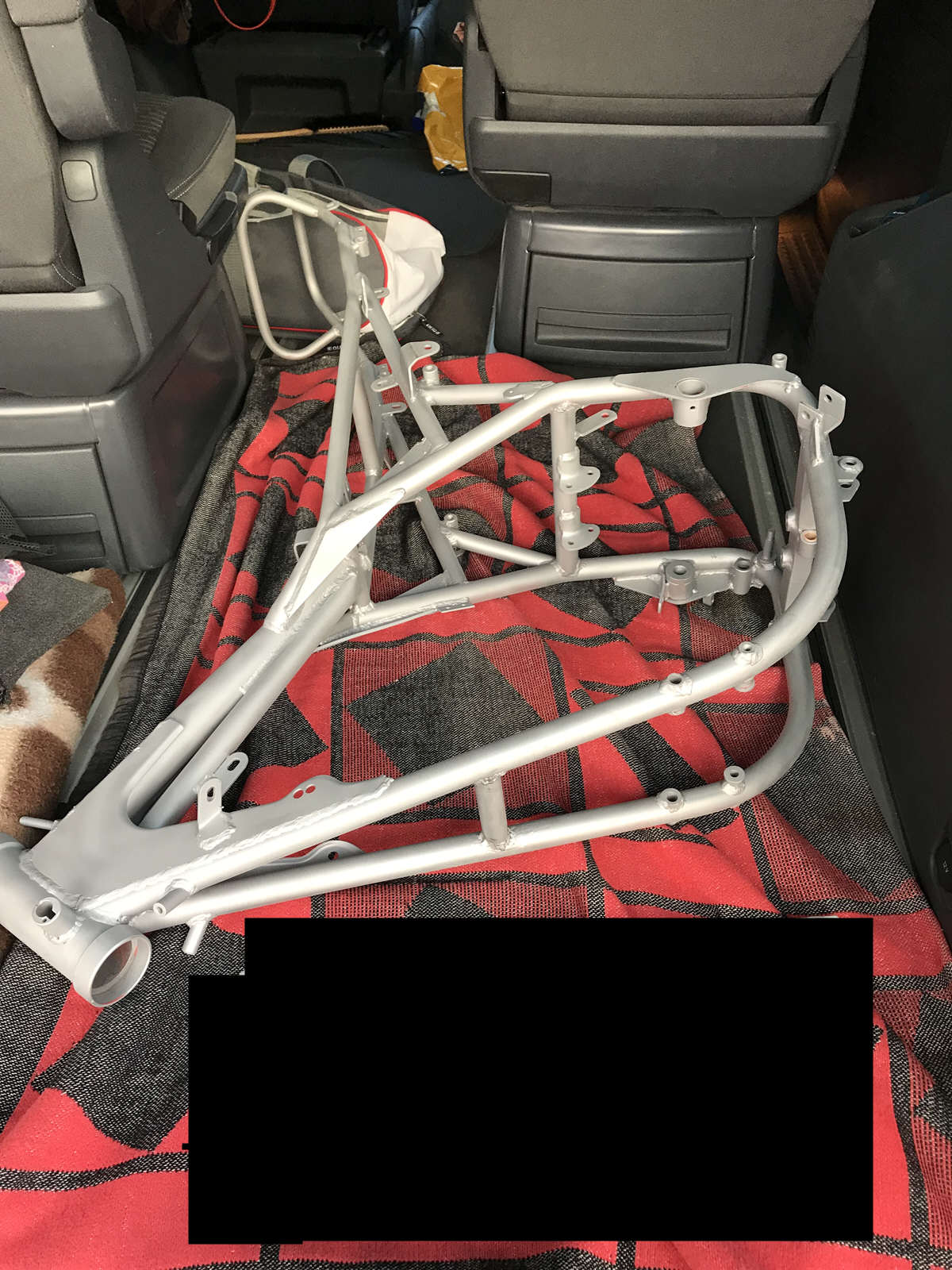

Der Kollege hat auch schon was für mich getan, der Rahmen ist schön gestrahlt worden (passt nicht in meine Strahlkabine) und geht mit den anderen Teilen zum Pulvern
Dateikommentar: Rahmen gestrahlt

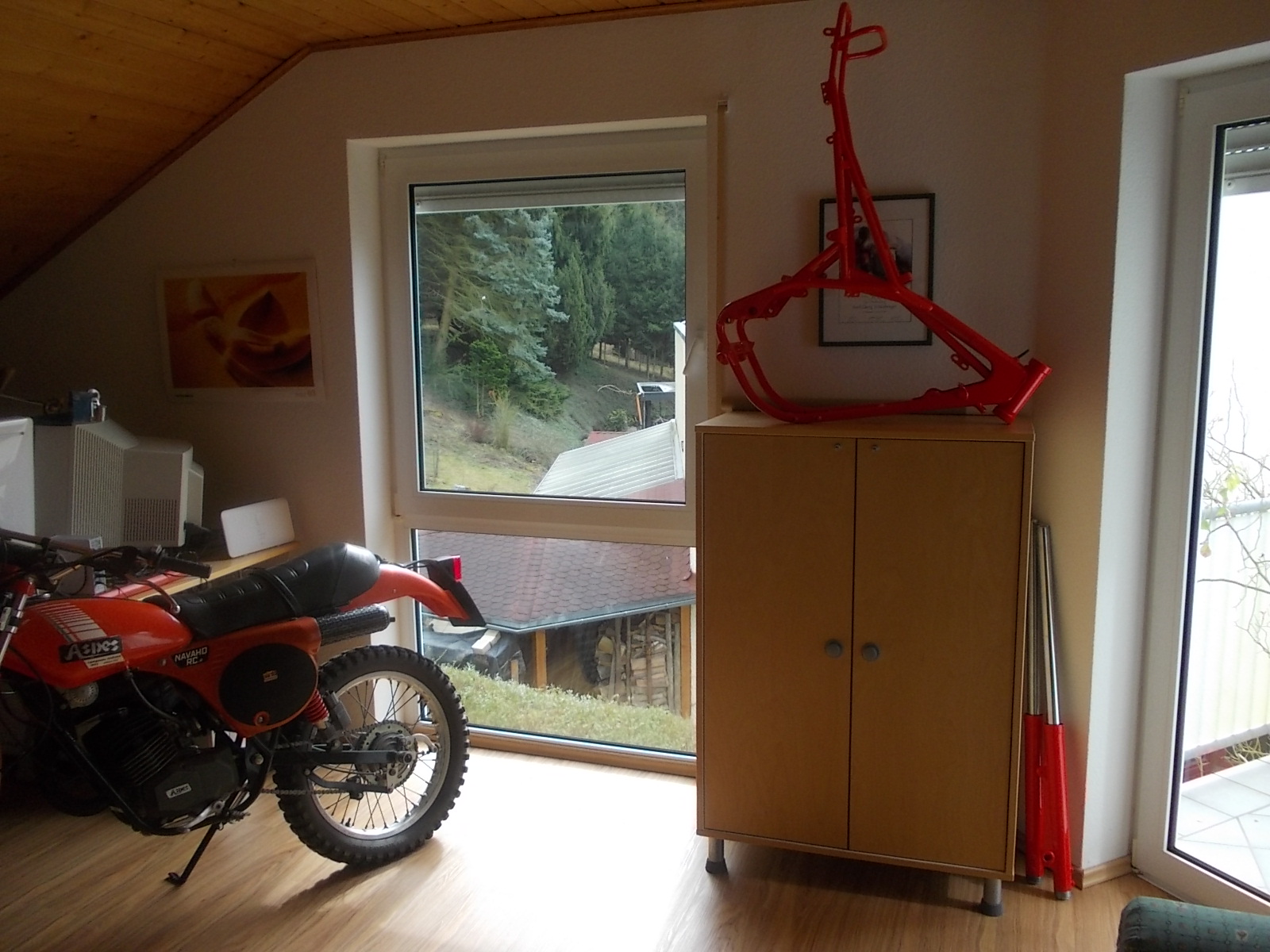

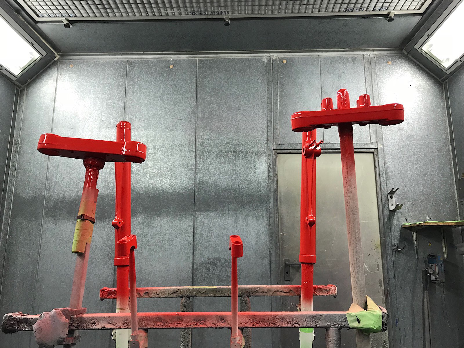

Es gibt Neuigkeiten aus der „Lackaffen-Höhle“
Dateikommentar: Da sieht man Rot
41CE03C6-75F2-47ED-9E04-DD8CEDAC325A.jpeg [ 596.1 KiB | 11382-mal betrachtet ]
Jetzt noch die Teile vom Pulvern und ich kann mit dem Einspeichen-Zentrieren Lehrgang weitermachen

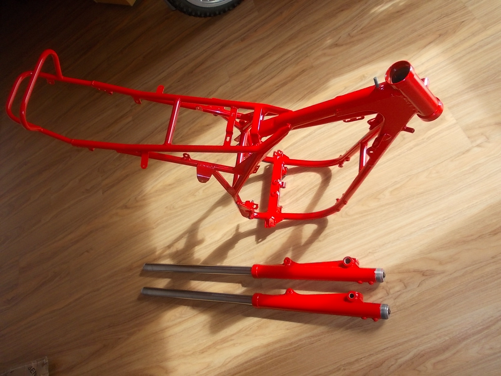

So alle Teile vom Pulvern und Lackieren zurück. Danke noch mal an den Lackaffen ::-
Dateikommentar: Rahmen und Gabel
A96C0BA1-8F42-4D43-AB9E-A7A9B76DD00E.jpeg [ 536.99 KiB | 11339-mal betrachtet ]
Da aber erst das KDX Supermoto Projekt etwas vorran kommen soll, hab ich den Rahmen und die anderen Teile noch geparkt.

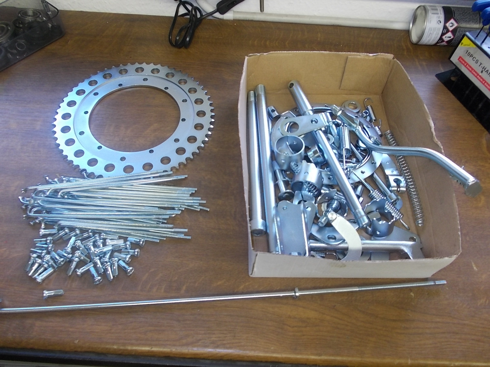

So auch in ner Galvanikbude hat man mal Zeit für nen armen Hopi-Schrauber :roll:
23BD977F-03AF-41BE-BD36-CB8942D2783A.jpeg [ 524.27 KiB | 11279-mal betrachtet ]
Und wie immer haben die mir auch nicht ein Teil verschusselt, wäre bei den Speichen und Nippel auch doof gewesen. Die sind nämlich dicker als bei Aspes 50 und 80er, hätte somit keine Reserve gehabt.

BeitragVerfasst: 9. Apr 2018 17:16
Ein Lob auf deinen Zinker. Bei meiner Charge fehlten hinterher eine Speiche und 3 Nippel. Besonders ärgerlich, da von 108 Speichen genau die eine Speiche für das Vorderrad fehlte und ich auch keine Alpina-Ersatznippel in 4,5mm in meinem Konvolut nagelneuer Nippel habe.
BeitragVerfasst: 10. Apr 2018 10:52
Beiträge: 6445
Also ich mache das aber auch immer so, dass ich alle Teile vor dem Verzinken sortiert auf den Boden lege und fotografiere. Dann schreibe ich die jeweiligen Stückzahlen hinzu.
Das nehmen die im Büro dann dankend entgegen, können die Blätter kopieren und in die Fertigung weitergeben.
Dort haben die Mitarbeiter dann die Möglichkeit die Dinge zur Not im Bad zu suchen, da die genau wissen wie viel sie hätten haben müssen. Am nächsten Tag ist da sonst nichts mehr im Säurebad zu finden :o
Ich hab schön mehrere tausend Teil bei MVL verzinken lassen und nie hat was gefehlt.

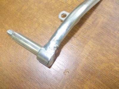

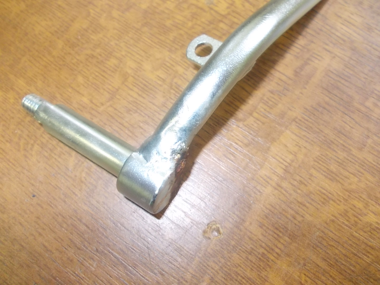

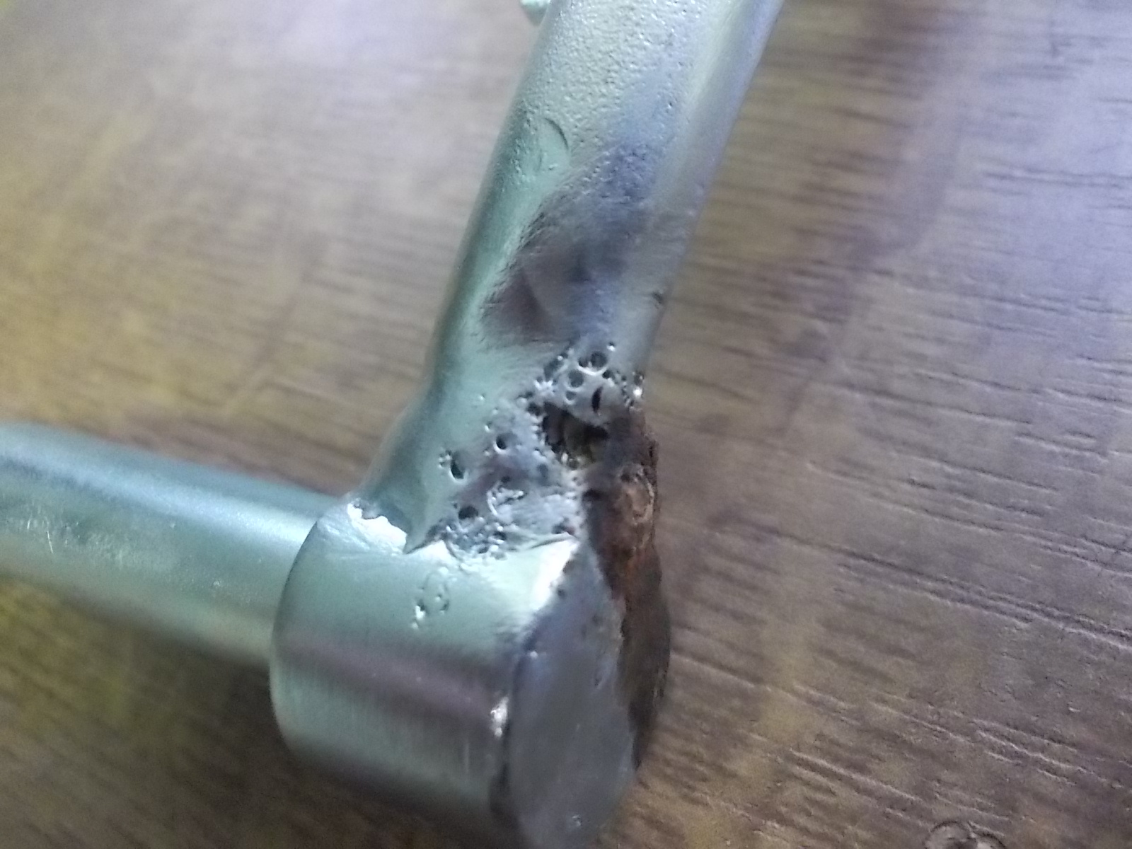

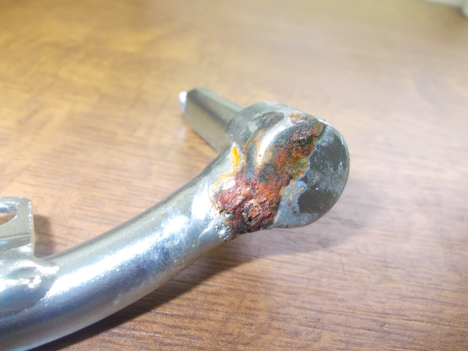

So muss mich als doch schlechter Schweißer outen. :oops:
Hatte am Bremshebel zu viele Einschlüsse drin, halt nicht penibel genug sauber gemacht.
Dateikommentar: Vor dem Verzinken
3236E4A8-ECBC-4520-8BF6-547824E3F50A.jpeg [ 293.79 KiB | 11151-mal betrachtet ]
Sollte sich dann beim Verzinken rächen.
Durch das Säurebad wurden die Verunreinigungen ausgewaschen. Tja und leider ist der Hebel ja hohl und die Säurekonnte sich dort „verstecken“
Kam dann beim Verzinken schön wieder zu Vorschein, mit tollem Ergebnis.

Naja muss ich später noch mal ran und sauber flexen und alles konzentrierter Verschweißen.
Man lernt nie aus
