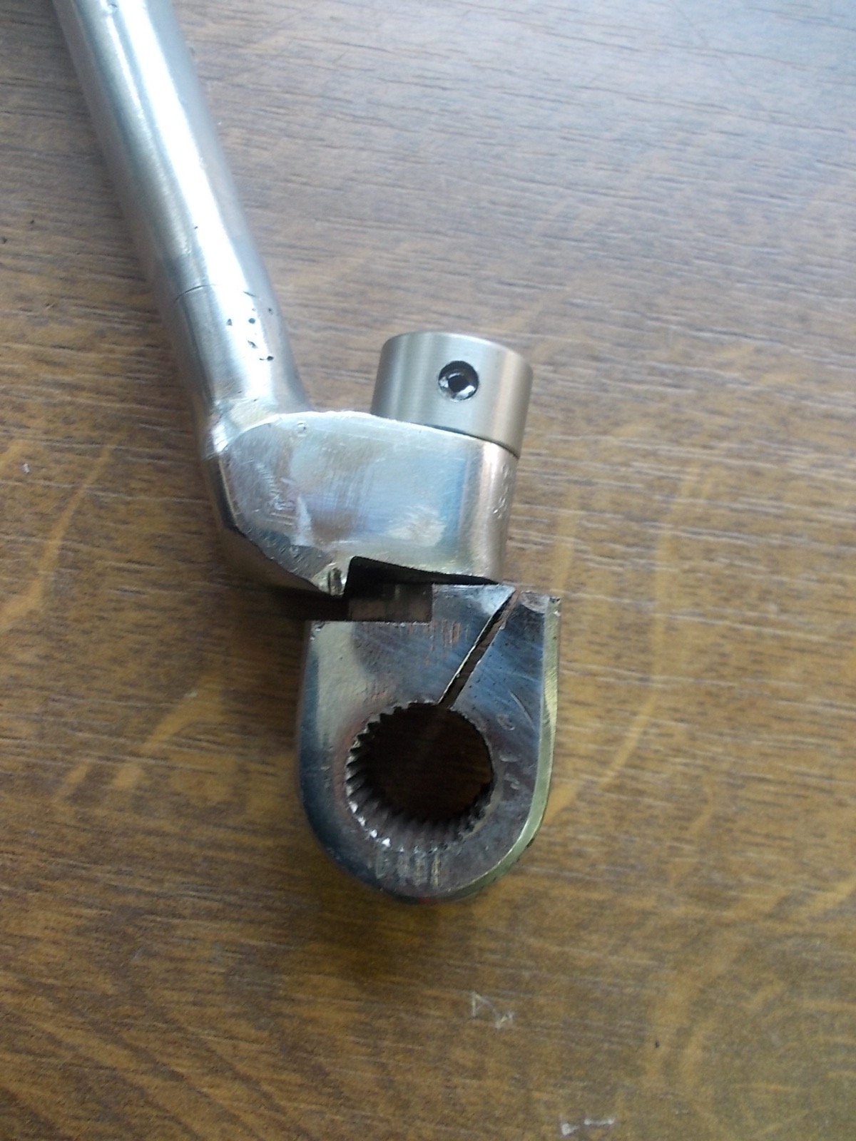

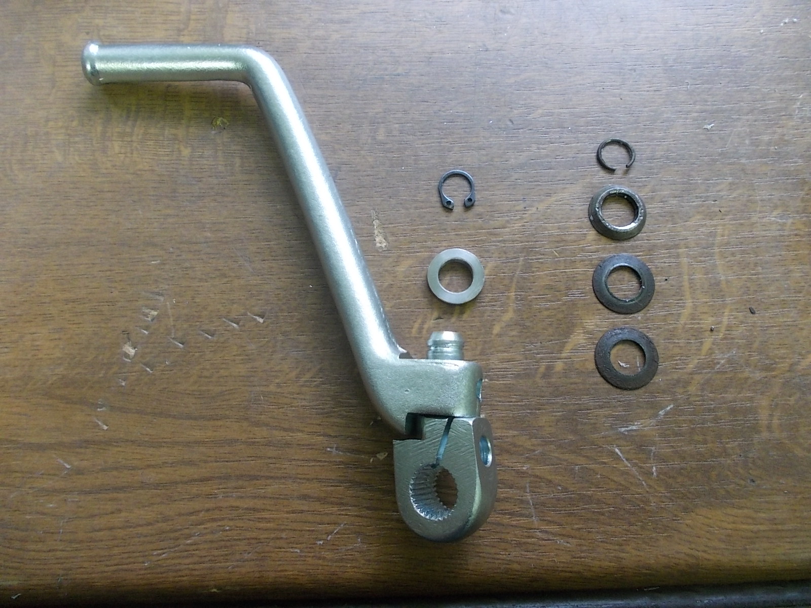

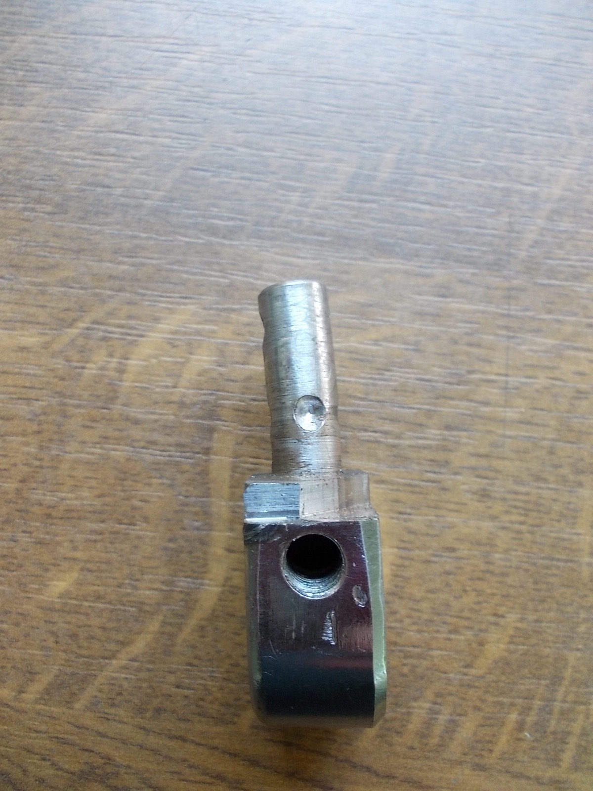

Leider geht bei mir im Moment nicht wirklich was in der Werkstatt. Hab lediglich nen Ersatz für den verbogenen Kickstarter fertig.
Dateikommentar: Kaputt 1
9C087668-EDA0-44B0-B0AA-EC0A29EEC984.jpeg [ 362.46 KiB | 12506-mal betrachtet ]
Dateikommentar: Kaputt 2
BA59EDC4-577A-4C09-B604-E401B9B0B910.jpeg [ 363.93 KiB | 12506-mal betrachtet ]

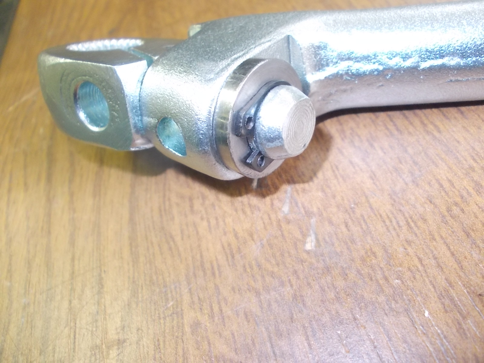

Hab jetzt einen nicht ausgenudelten Kickstarter von rechts auf links umgebaut, da hier dann der Bolzen nicht geschwächt war. Nur gefiel mir hier die originale Befestigung mit Tellerfedern zum runterdrücken und Drahtring nicht. Hab einfach ne passende Edelstahlscheibe erstellt und mittels Sicherungsring gehalten. Passt ohne Spiel und ist beteits beim letzten Durchgang mit verzinkt worden.
27E64B8D-0EC0-42CF-9E41-F36F718627EA.jpeg [ 486.88 KiB | 12506-mal betrachtet ]
9873BF25-ED80-4820-85DE-E1DE75DA4015.jpeg [ 505.9 KiB | 12506-mal betrachtet ]
Hoffe das der jetzt hält.

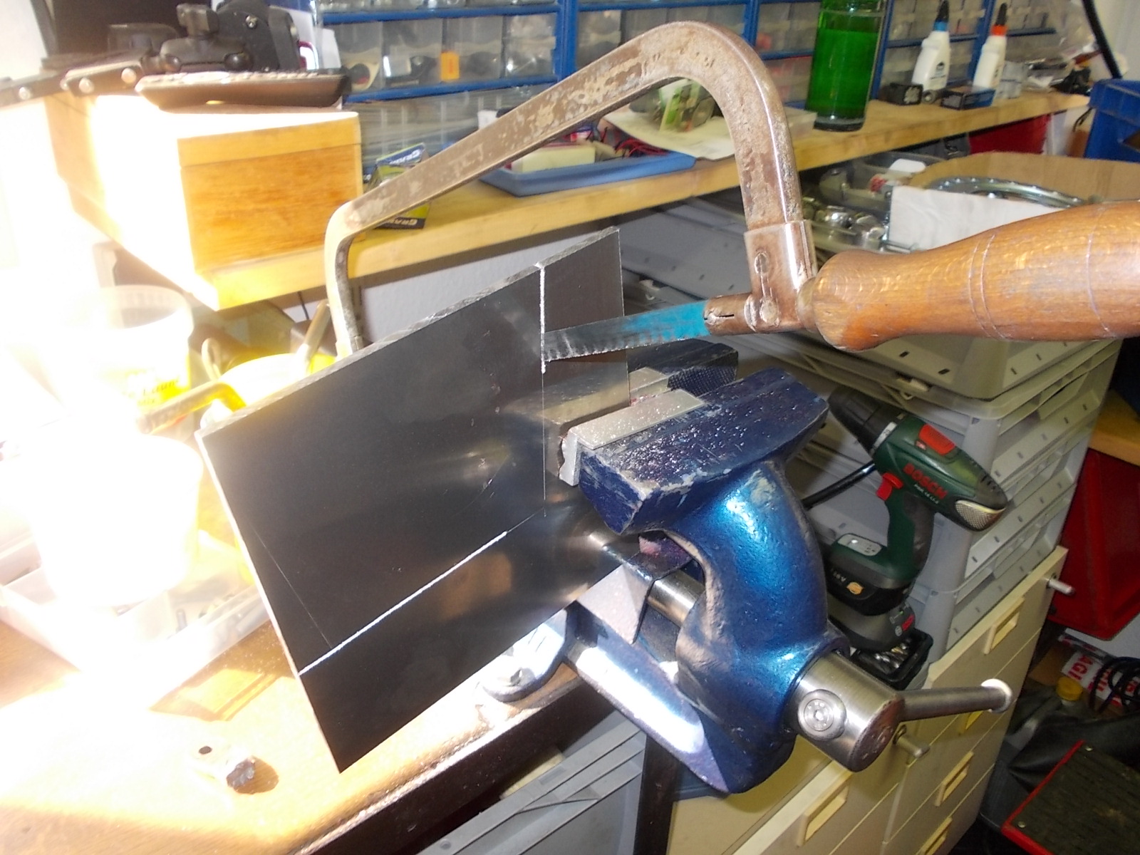

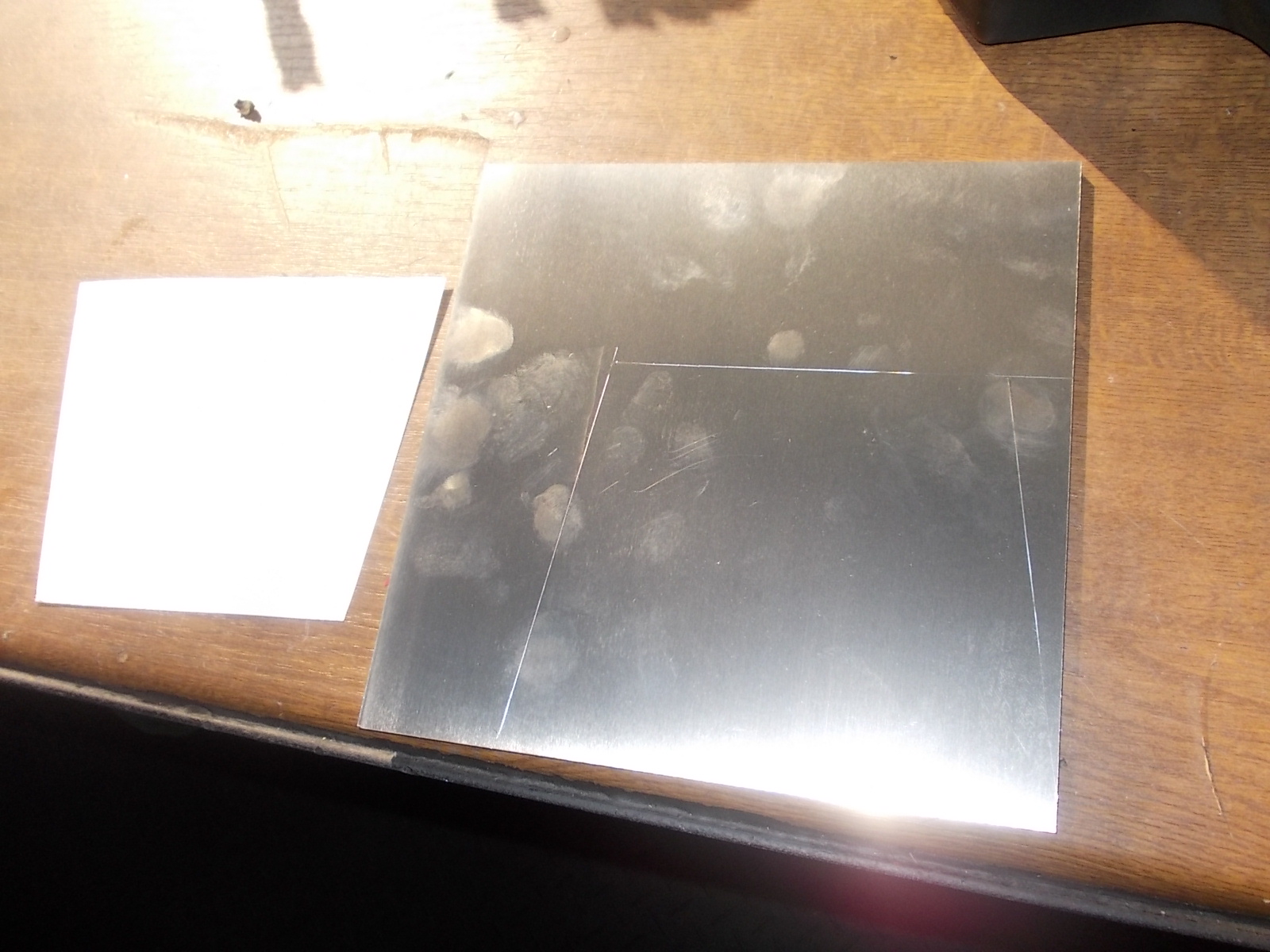

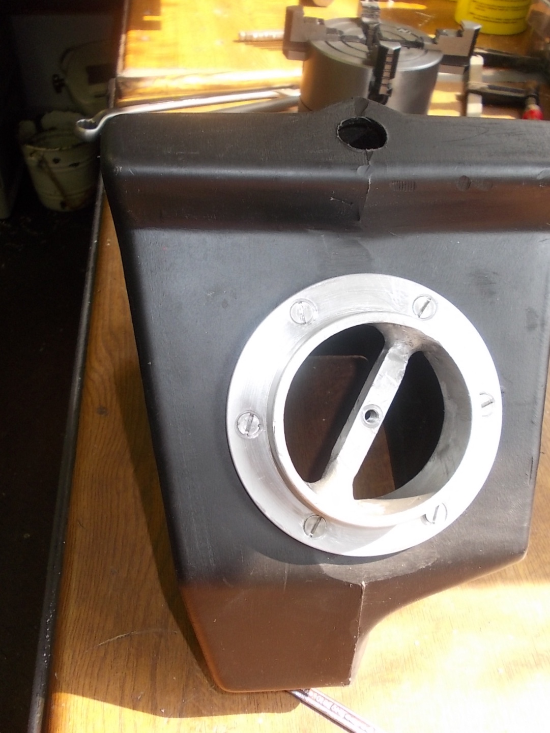

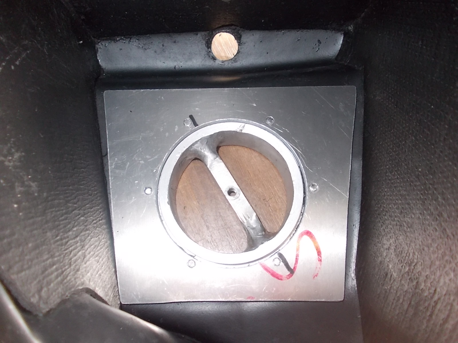

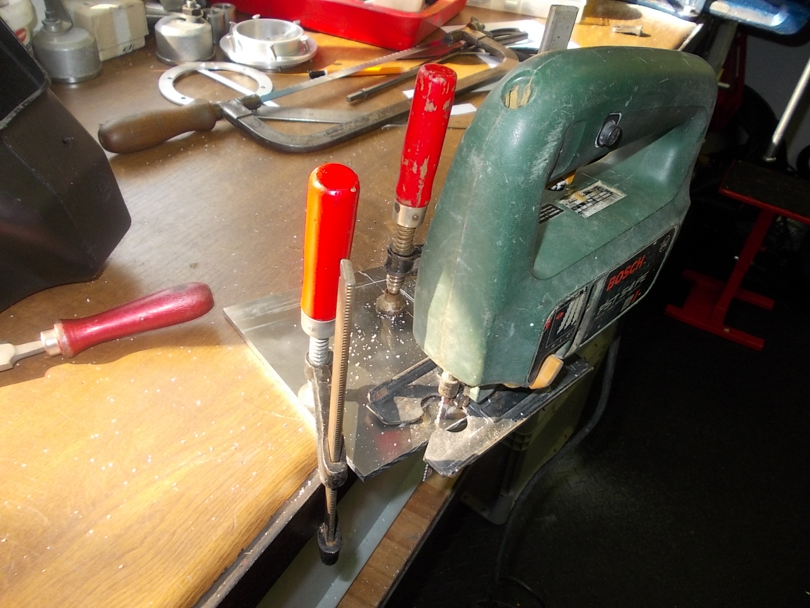

Hab aber schon am Luftfilterkasten losgelegt, das Anschlussstück war noch nicht komplett fertig. Hatte zuerst nicht beachtet, das Schrauben und Mutter den sauberen Anschluss des Luftfilters behindern würden. Also musste ich von innen eine Platte machen mit Innengewinden, damit der Luffilter auf der Platte sauber aufliegen kann.
Also Papiervorlage erstellt, Maß übertragen und mit dem Aussägen beginnen. Zuerst mit der Handsäge, geht gut und schnell. Nur konnte ich nicht so tief schneiden, also mit der Stichsäge weiter.
2CBB9EB7-AA50-44C1-8E8C-9EEF9A178AE2.jpeg [ 530.9 KiB | 12095-mal betrachtet ]
9F70FF76-C852-4B0F-A751-E670EB717B4F.jpeg [ 499.21 KiB | 12095-mal betrachtet ]
40AE565B-2573-47A7-811C-9A2CE2B1F086.jpeg [ 490.84 KiB | 12095-mal betrachtet ]

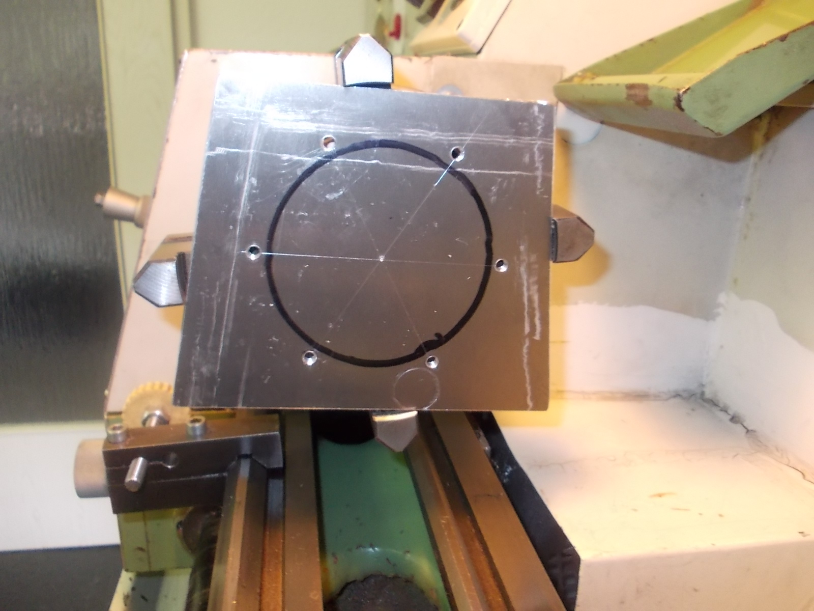

Die Bohrungen des vorderen Alustückes übertragen und den späteren Ausschnitt vorgezeichnet. Nachdem ich den Mittelpunkt des Kreisausschnittes angekörnt habe kam alles auf das einzel einstellbare Vierbackenfutter der Drehbank. So kann man nach einigem Ausrichten auch unförmige Teile auf der Drehbank bearbeiten. Geht mit dem Ausrichten und Ausdrehen schneller als auf der Fräse.
FDF999EF-17B8-4591-B344-E13FAAFEF00D.jpeg [ 534.14 KiB | 12095-mal betrachtet ]
Hier sieht man die Platte dann innen im Luftfilter und erkennt, dass der Luftfilter eine saubere Ebene als Auflage hat.

So kann man dann das Vordere Anschlussstück schon anbringen.
5B5F4B38-40DA-48A0-B5CD-3F9282764FF4.jpeg [ 344.36 KiB | 12095-mal betrachtet ]
Werde ich aber noch mal abschrauben und ein wenig optisch anhübschen.

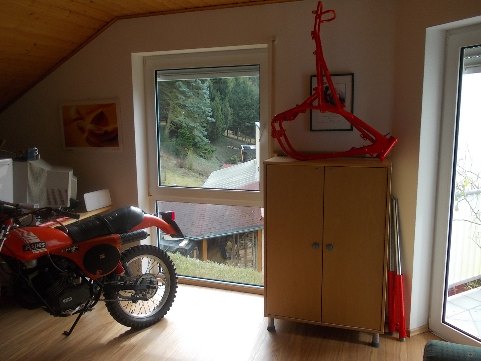

Als nächstes kommen die Teile aus meinem Zimmer in die Werkstatt. Dann geht es los ::-
B91C7AB5-6E14-4563-AC77-0D56DE5FB26D.jpeg [ 514.27 KiB | 12095-mal betrachtet ]

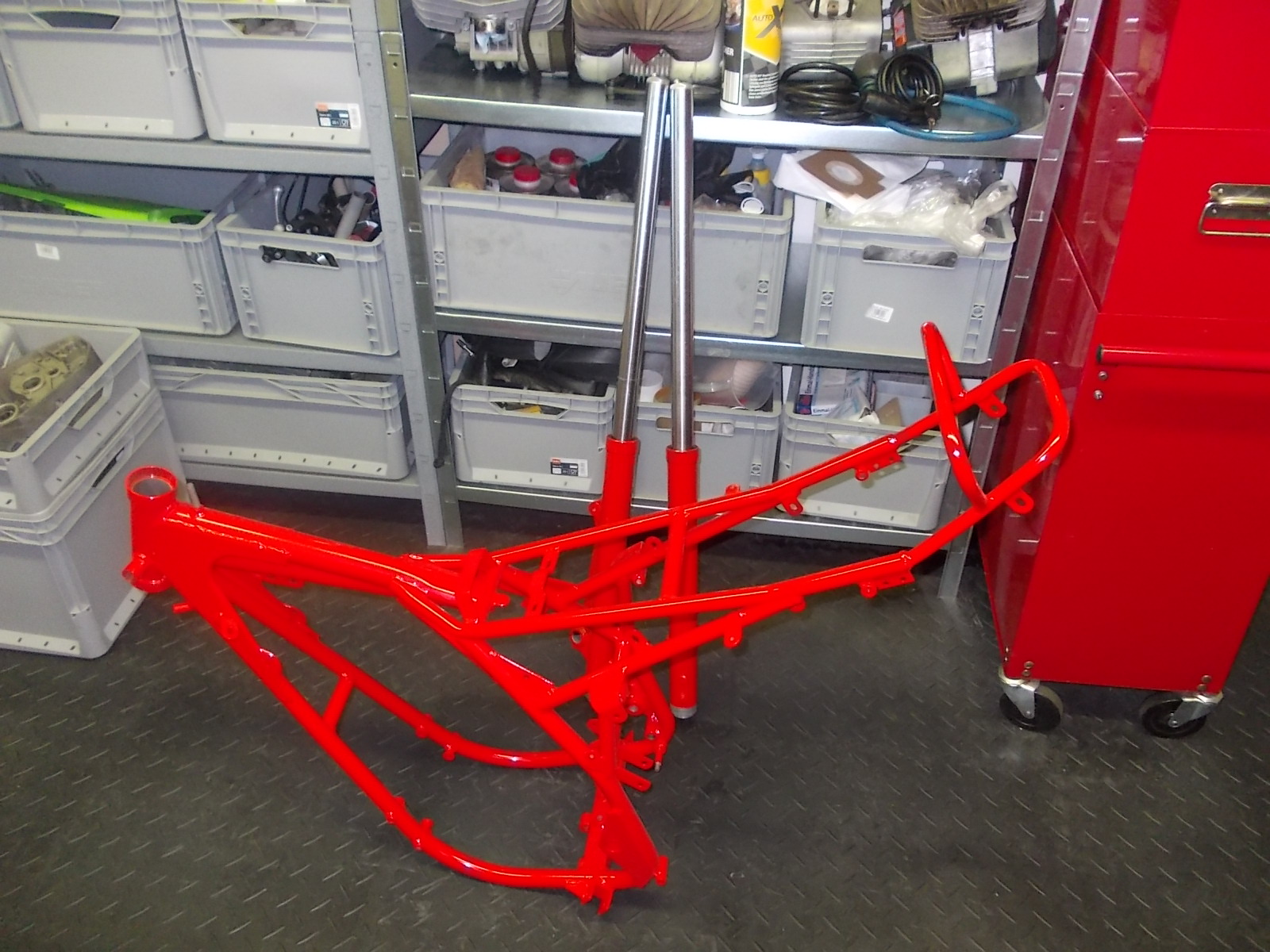

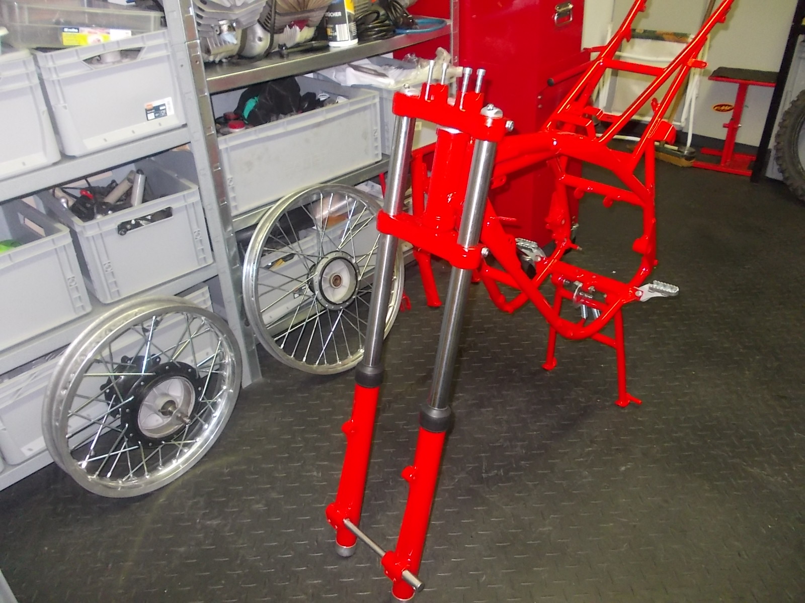

So der Anfang ist gemacht, Rahmen und Gabel sind zwei Stockwerke nach unten gelangt.
ADDCE0B5-5554-4B65-987D-EEF7A665AD79.jpeg [ 470.9 KiB | 12078-mal betrachtet ]
Also kann es die Tage losgehen ::-
BeitragVerfasst: 16. Apr 2019 20:13
Beiträge: 504
Hi Kalle,
was ist das denn für ein schöner RAL Ton....3000?
Der leuchtet ja fast!! :shock: :shock:
BeitragVerfasst: 16. Apr 2019 22:02
Beiträge: 6445
Hallo Frank,
Schön noch mal was von dir zu hören :D
Du das ist ganz normal RAL 3020! Leuchtet aber auch in Natura irgendwie :mrgreen: der Ramen ist ja in der Farbe gepulvert und die Gabelteile lackiert. Man sieht auch echt kinen Unterschied.
Finde das Farbergebnis auch richtig toll.
