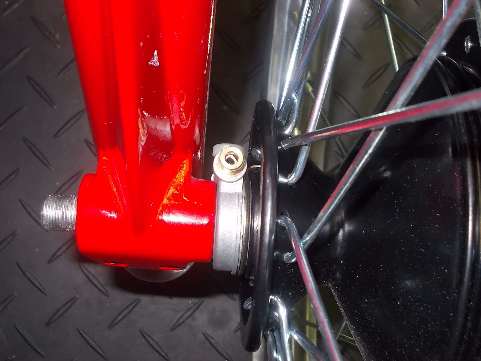

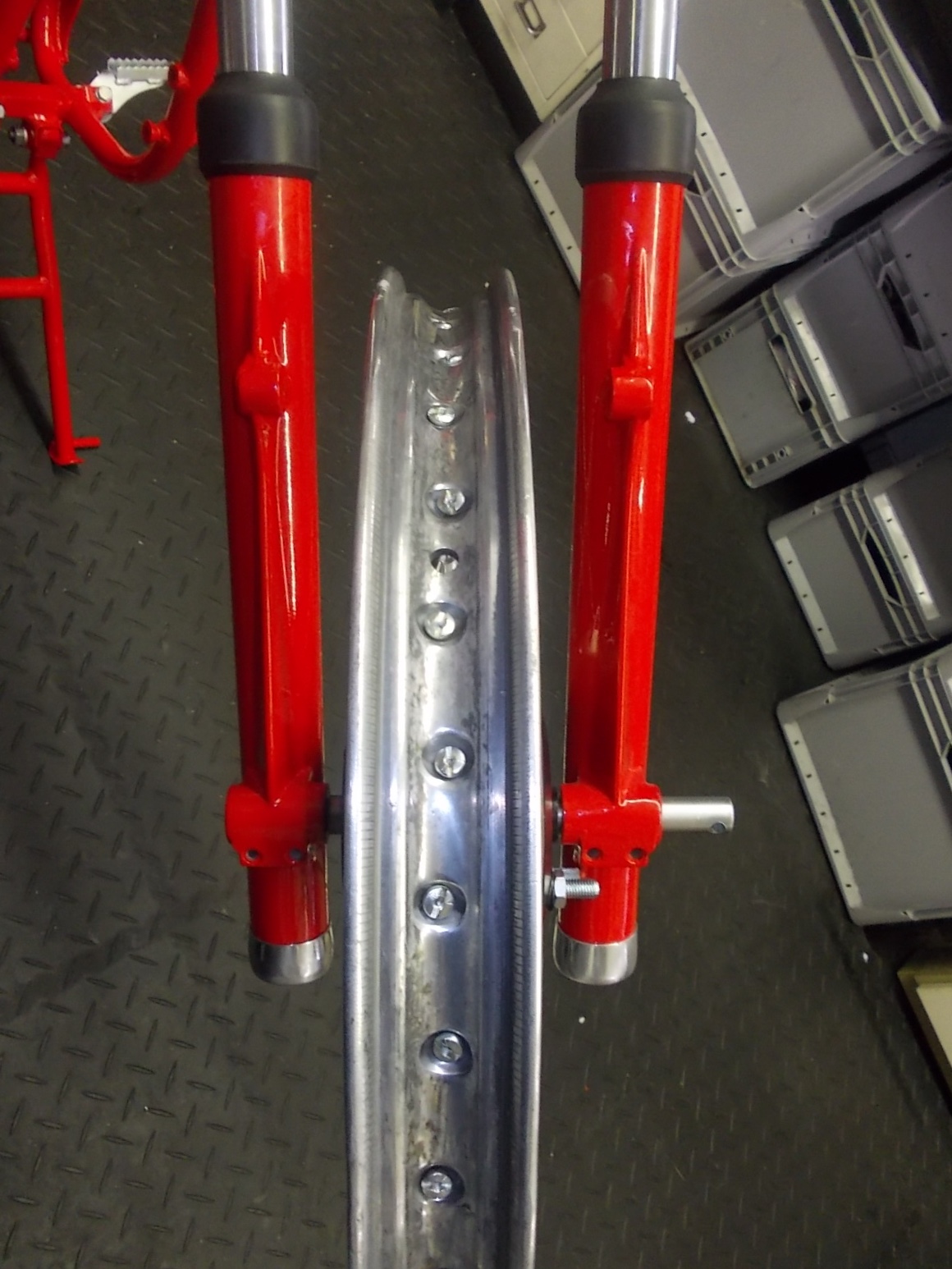

Hab mal das neu gemachte Vorderrad eingebaut und den Versatz kontrolliert. Ohne Reifen geht es einfach leichter evtl. was zu korrigieren. Aber das Rad steht perfekt in der Mitte.

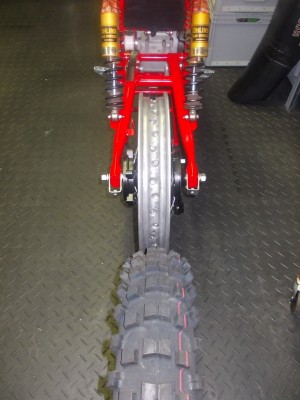

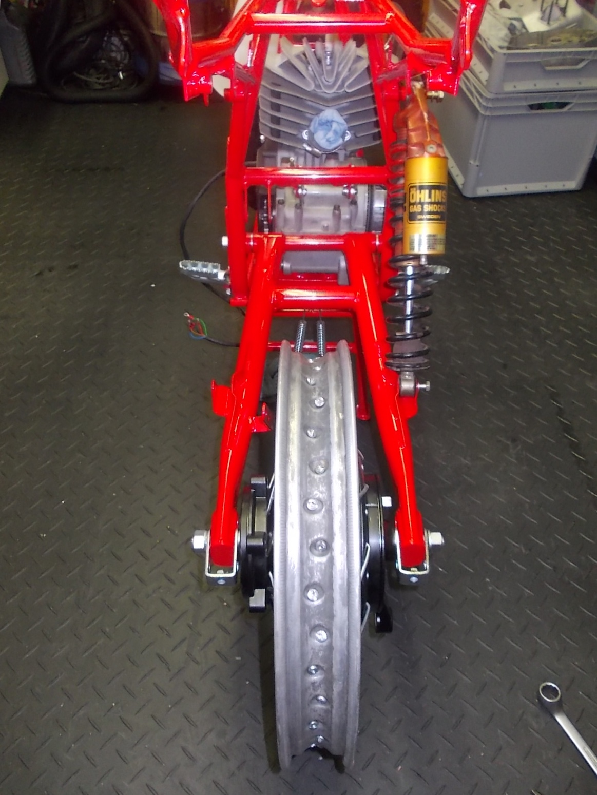

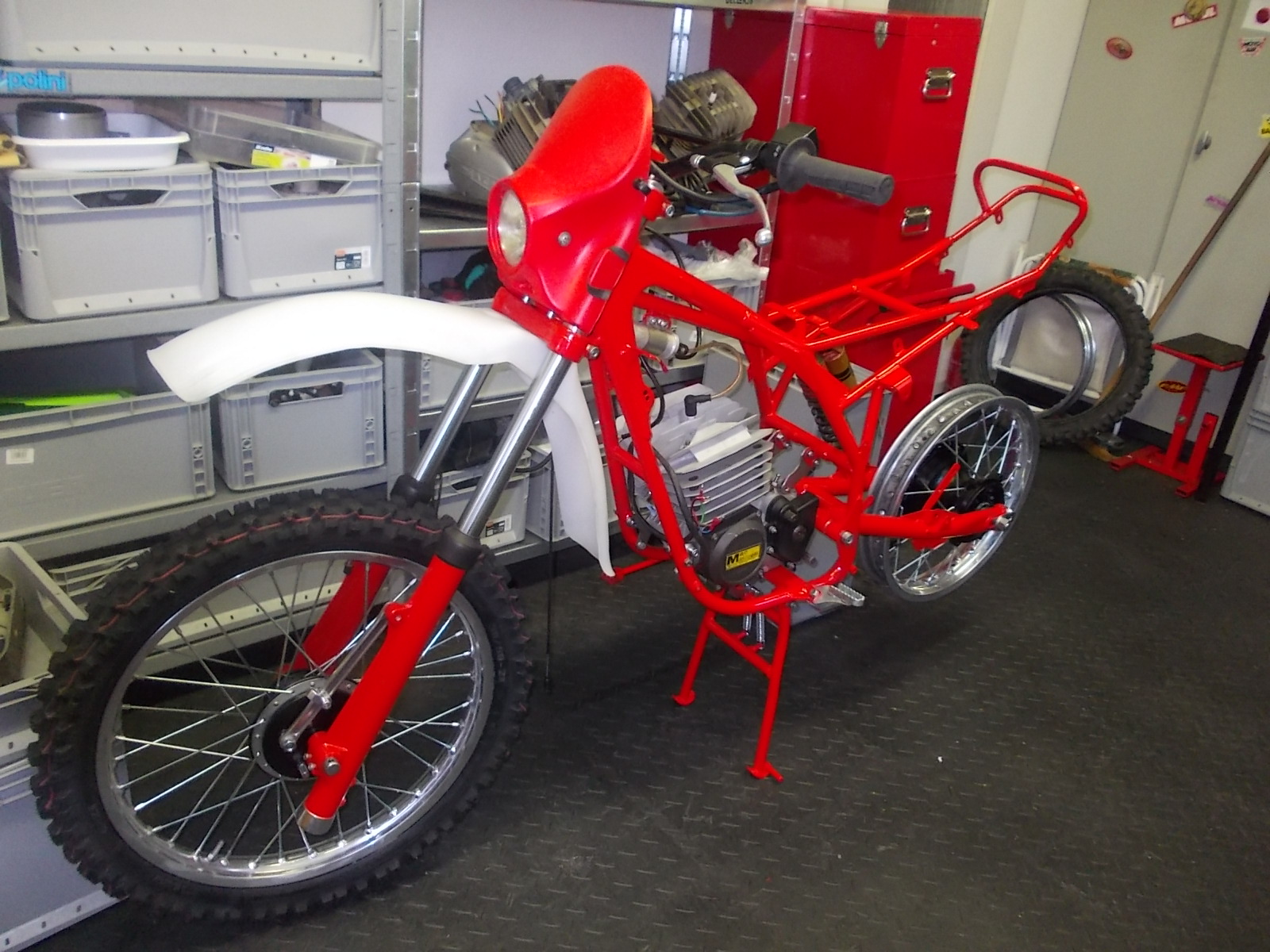

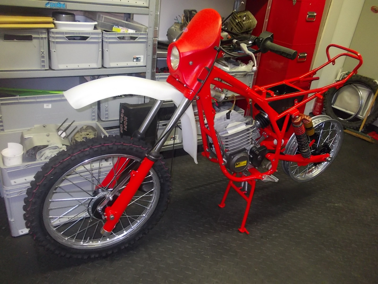

Vorne stimmte ja die Felge vom Versatz her, also Reifen montiert. Dann noch ein wenig Teile an den Vorderbau gebastelt und den Motor reingehängt.
98E87180-D47A-4ADA-8E40-857C0363667B.jpeg [ 507.86 KiB | 10938-mal betrachtet ]

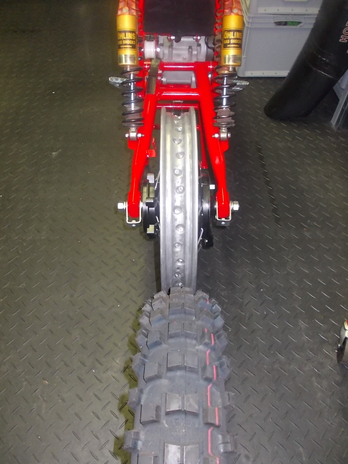

Die Schwinge ist nur provisorisch drin, da fehlen leider 2 O-Ringe zur Abdichtung. Die hatte ich irgendwie vergessen zu bestellen, sind aber schon unterwegs die Dinger. Aber die Schwinge brauche ich um den Versatz des Hinterrades zu testen.
13DF16CF-EE33-4DAC-BEB3-89F00BE24470.jpeg [ 420.76 KiB | 10938-mal betrachtet ]
:( Mist hab das Gefühl, alles muss noch 5mm nach Rechts. Muss ich alles noch mal genau messen und mt meinen Aufzeichnungen gegen checken.

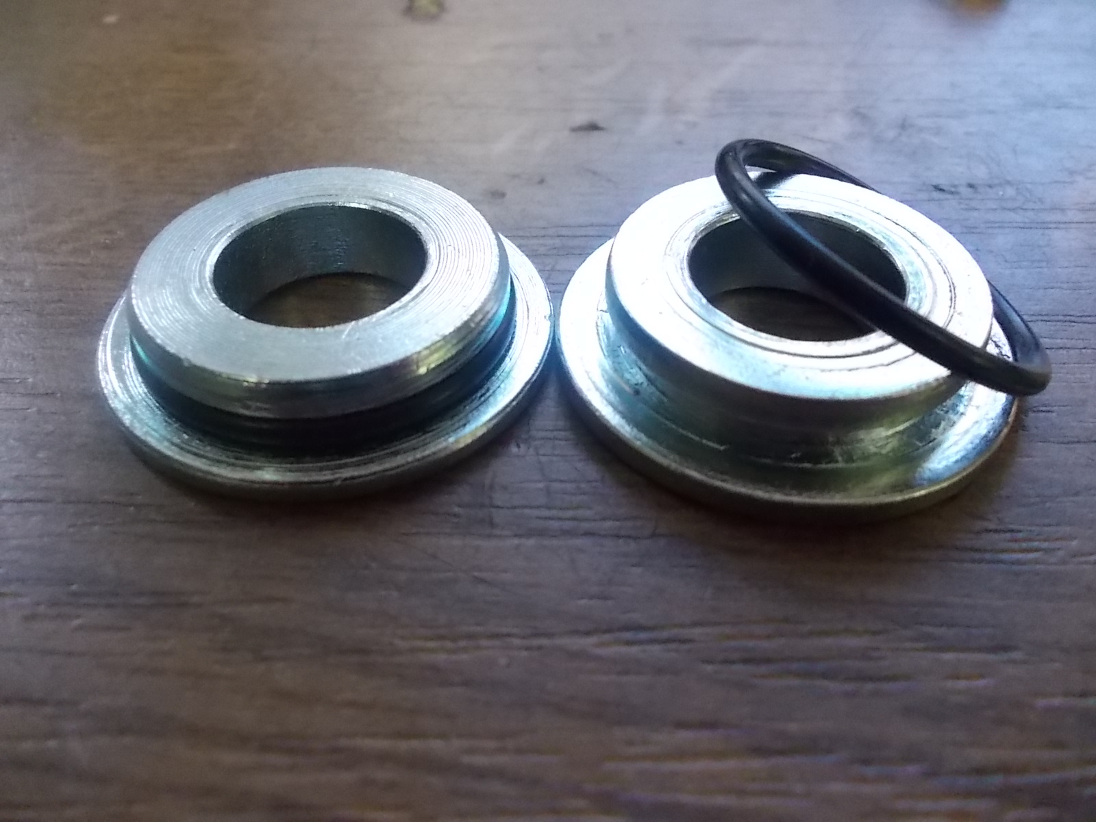

Da ja die O-Ringe angekommen waren, direkt mal zwei dran gebastelt.
7B9C48A4-516E-46FD-8323-F8D95B095BAC.jpeg [ 491.03 KiB | 10918-mal betrachtet ]
Jetzt konnte ich die Schwinge richtig einbauen und festziehen.

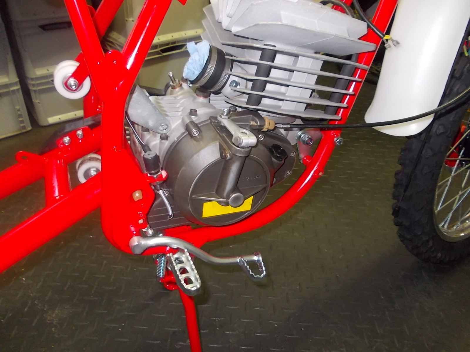

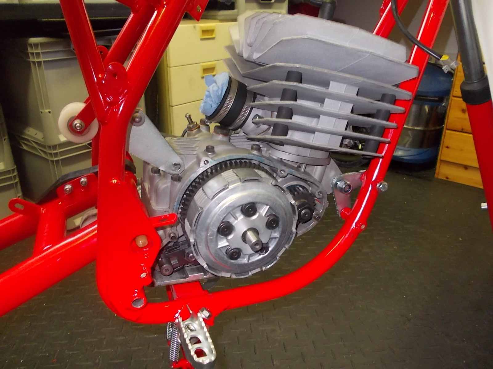

Hatte ja wegen der rutschenden Kupplung alles ausgebaut (und gemerkt das der Motor zu tief hängt).
Jetzt musste ich feststellen, das laut Eplosionszeichnung eine Reibscheibe fehlte :o . Die war von Anfang an gar nicht vorhanden und ist mir daher auch nicht als fehlend aufgefallen. Gott sei Dank hatte ich noch welche von meinem MAC Minarelli Kartmotor.
Jetzt ist wieder alles an seinem Platze
17B71133-8346-4808-BDE7-EF1CC3E7A874.jpeg [ 492.64 KiB | 10918-mal betrachtet ]
Deckel drauf, Bremspedal dran gemacht und noch mal eine spezielle U-Scheibe drehen müssen (Socke-Waschmaschinen-Geschichte 8-) ).
032949A8-D7BC-4E36-95FA-0D365DAAA886.jpeg [ 487.89 KiB | 10918-mal betrachtet ]
Dem aufmerksamen Betrachter entgeht natürlich nicht, das der Motor noch nicht richtig fest ist (passende Schraube hole ich morgen noch). Weiterhin kann man sehen, dass die Schwingenachse gut gefettet ist :mrgreen:

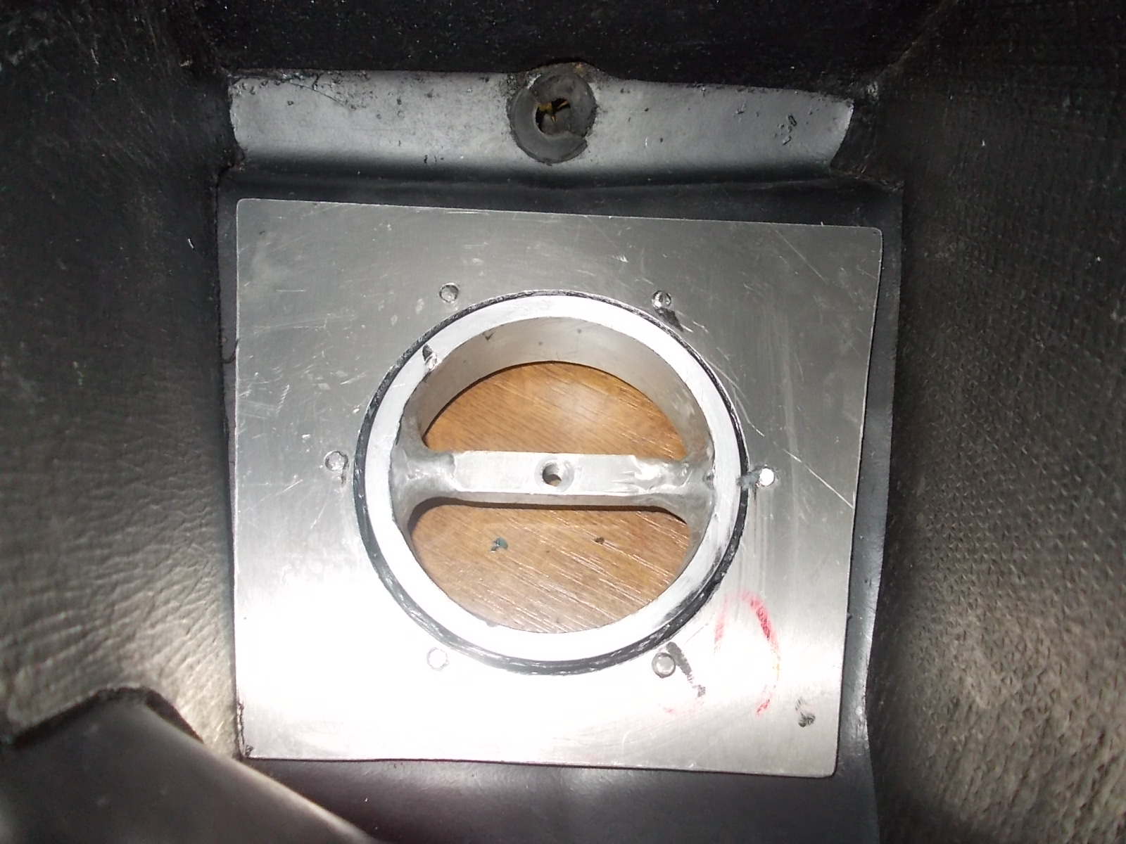

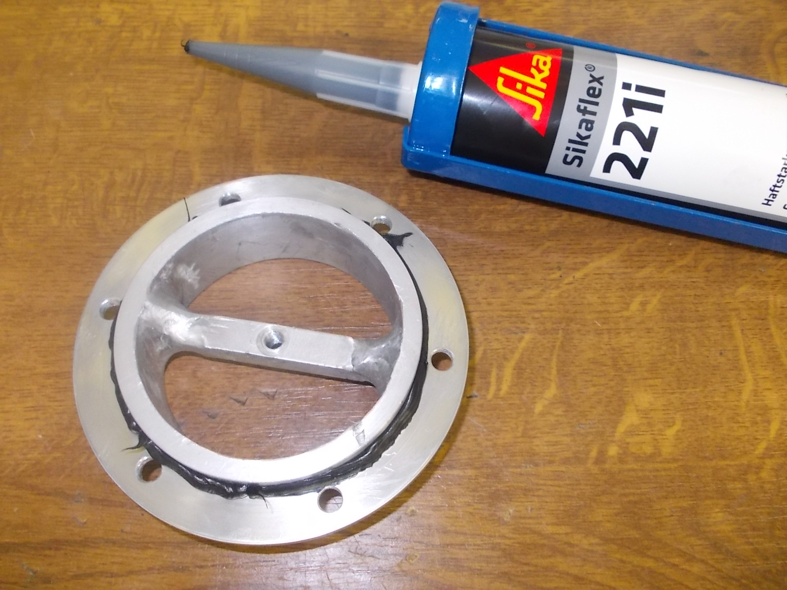

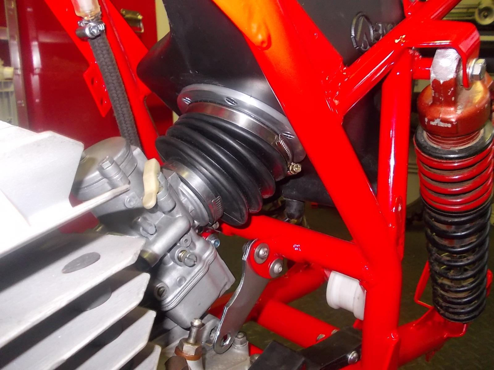

Mit schwarzem Sikaflex den Anschlußring an den Luftfilterkasten geschraubt und auch innen den Spalt ausgefüllt. Sollte jetzt dicht wie ein U-Boot sein.
47907F79-FA9E-4C11-B157-E40EDA9FE6D9.jpeg [ 518.79 KiB | 10888-mal betrachtet ]
84D18B23-8BA3-439E-8851-1FB955183526.jpeg [ 445.92 KiB | 10888-mal betrachtet ]
Dann gleich mal den Luftfilterkasten angebaut und den Vergaser mit Gummi schnell reingehängt. Passt wie erwartet sehr gut.

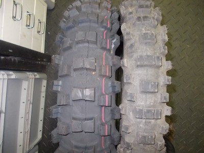

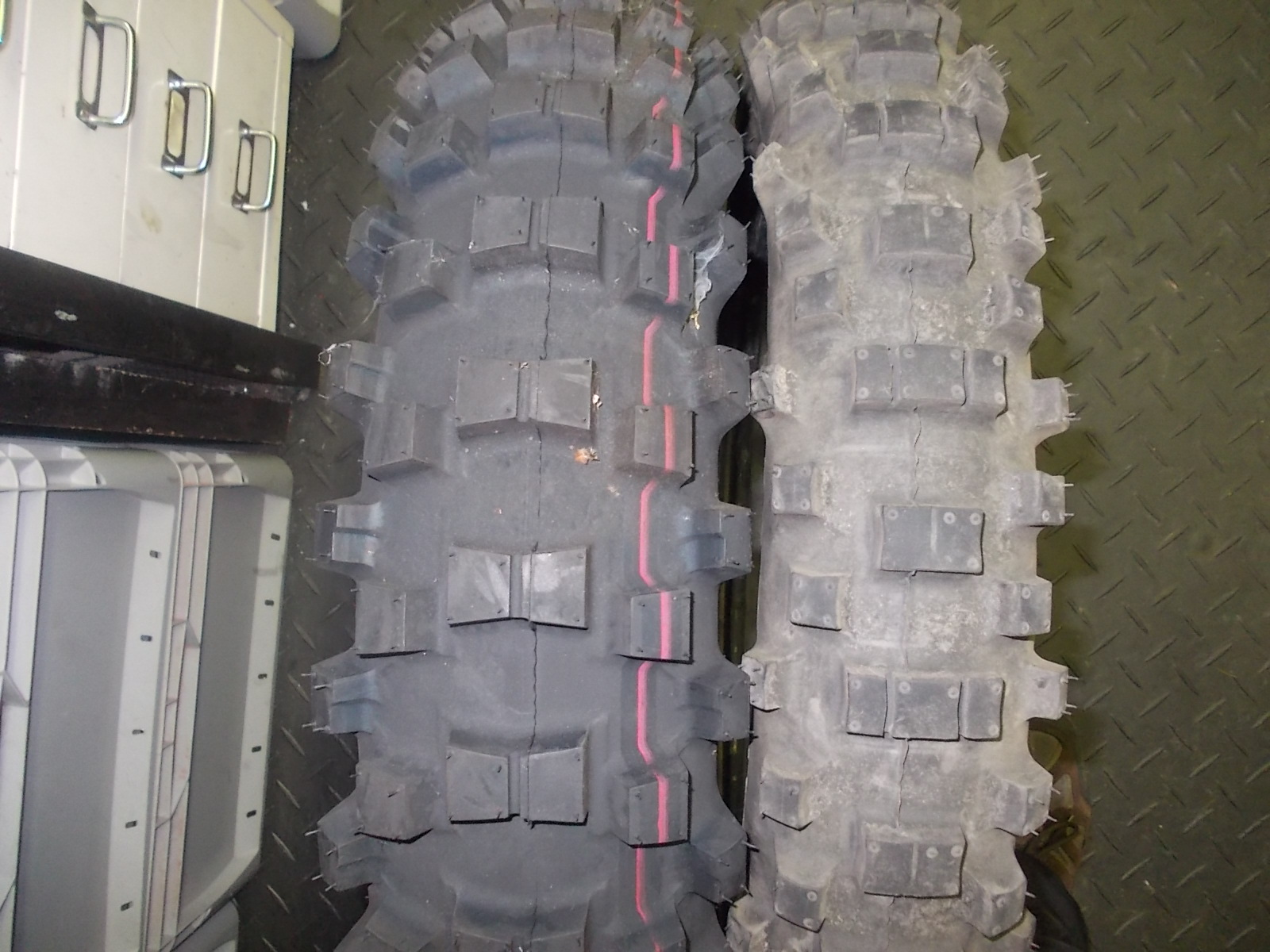

Frust kam nur auf als ich den Hinterreifen in die Werkstatt gezerrt hatte. Also irgendwie ist das kein 120er, ist eher ein 140er (auch vom Maß her). Auf jeden Fall bekomme ich den überhaupt nicht vernünftig in die Schwinge.
4552C45B-1264-46CF-AD62-22B4C0E4AE41.jpeg [ 404.52 KiB | 10888-mal betrachtet ]
Wenn man den 120/90 neben einen 110/80 stellt, sieht man das Missverhältnis.
6DD097BF-6931-4F1B-83F7-B980B5952C0C.jpeg [ 475.68 KiB | 10888-mal betrachtet ]
Jetzt hab ich mir eben Metzler Six Days bestellt, genau wie der 110er auf dem Bild zuvor. Da dürfte der 120er dann genau passen. Die Mitas kommen dann eben an die GasGas, die freut sich auch über neue Schuhe :mrgreen:

Ist mir aich inerklärlich, woher diese Maßabweichungen herrühren. Jetzt ist auch klar, warum man mehrere Moppeds braucht :D
BeitragVerfasst: 22. Apr 2019 11:46
Beiträge: 820
Nach meinem Wissen rührt das daher, daß die Straßenzugelassene Reifen wie der Metzler über die gesammte Breite, also Außen an den Stollen, gemessen werden und bei Moto Cross Reifen nur die Karkasse ohne die Äußeren Stollen gemessen wird.
