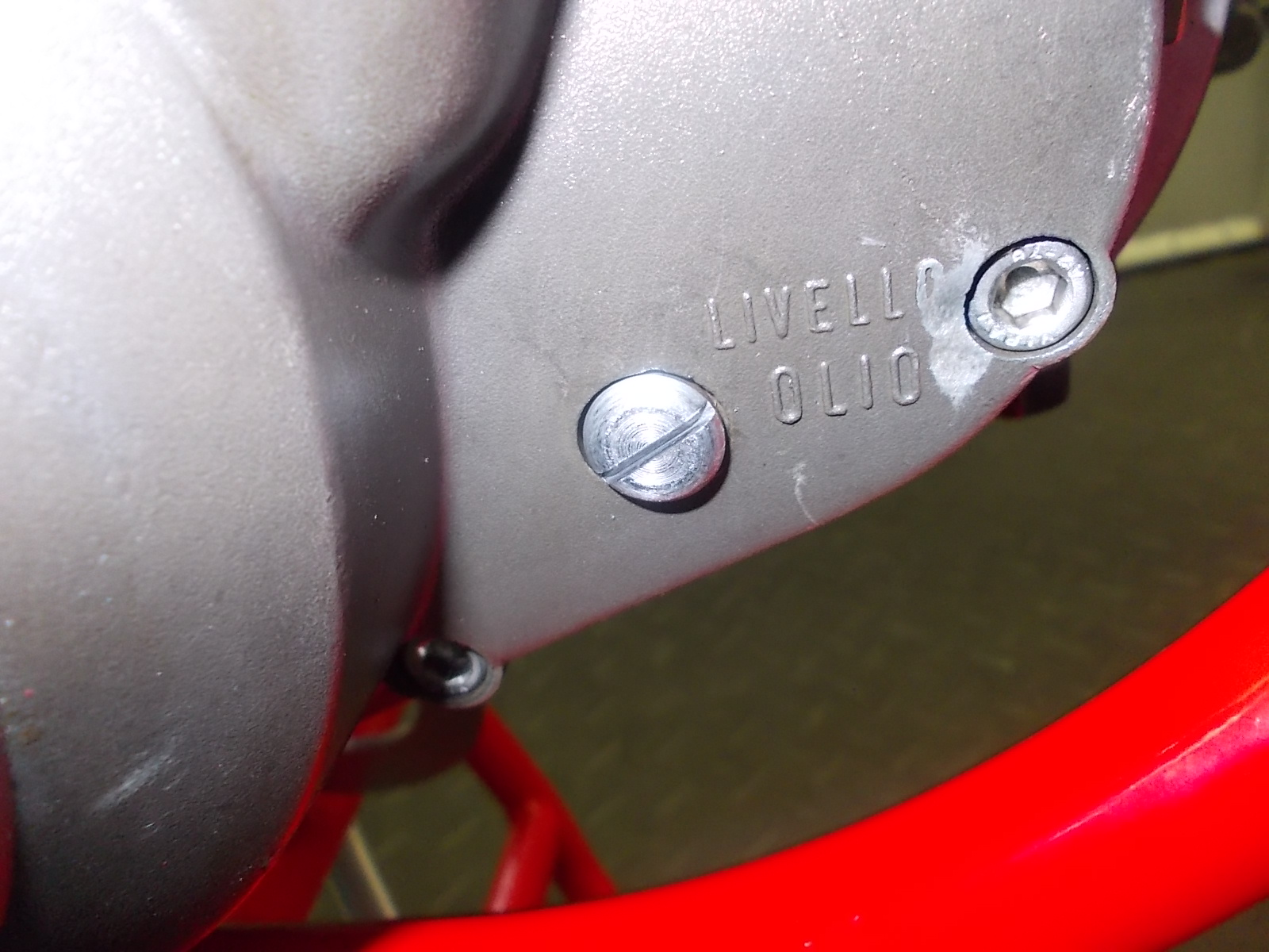

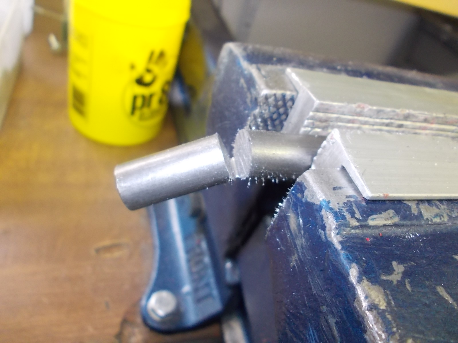

Dabei musste ich mich über einer vermurksten Ölkontrollschraube ärgern, sah irgendwie Sch..e aus. Hatte auch wirklich nicht halbwegs passendes in den Schraubenkisten gefunden :(
Also rostfreies Rohmaterial grob abgesägt.
3EB79866-B013-44D0-BBEB-D66CCFC79BEA.jpeg [ 519.81 KiB | 11489-mal betrachtet ]

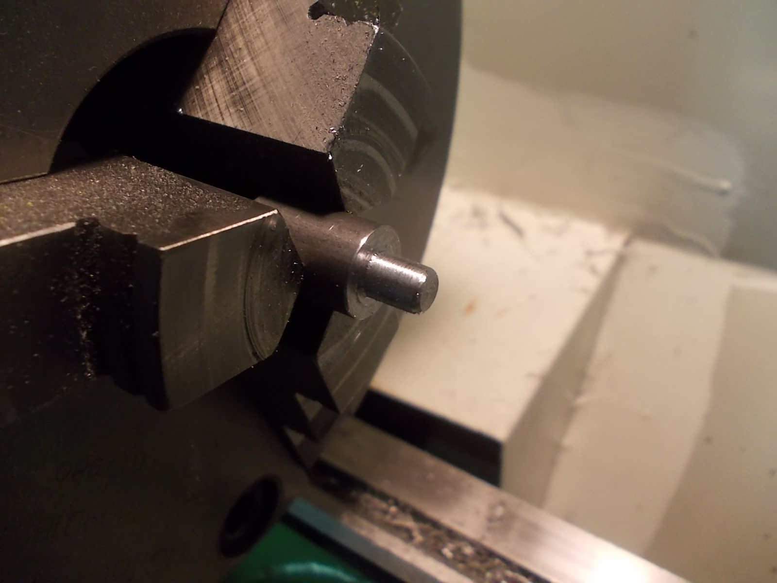

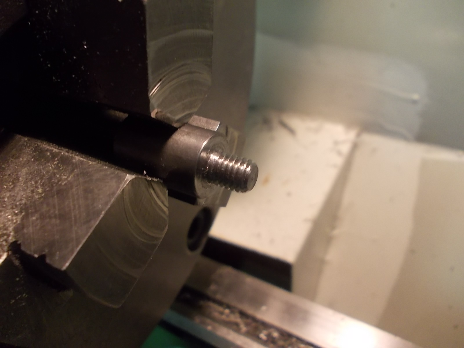

Auf die Drehbank und erst passend abgedreht und dann M6 Gweinde drauf.

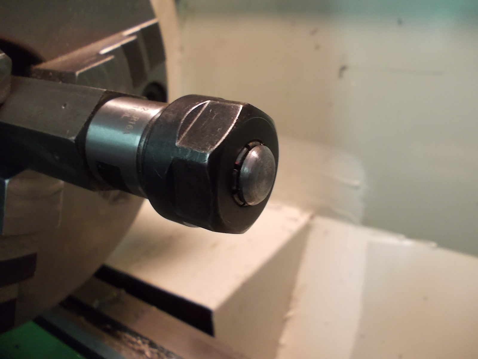

Umgedreht in Spannzange gepackt (die vermackt nicht das Gewinde) und den „Kopf“ passend gedreht.
16D53E4D-28E9-407A-8E66-10AB0AB7A167.jpeg [ 485.44 KiB | 11489-mal betrachtet ]

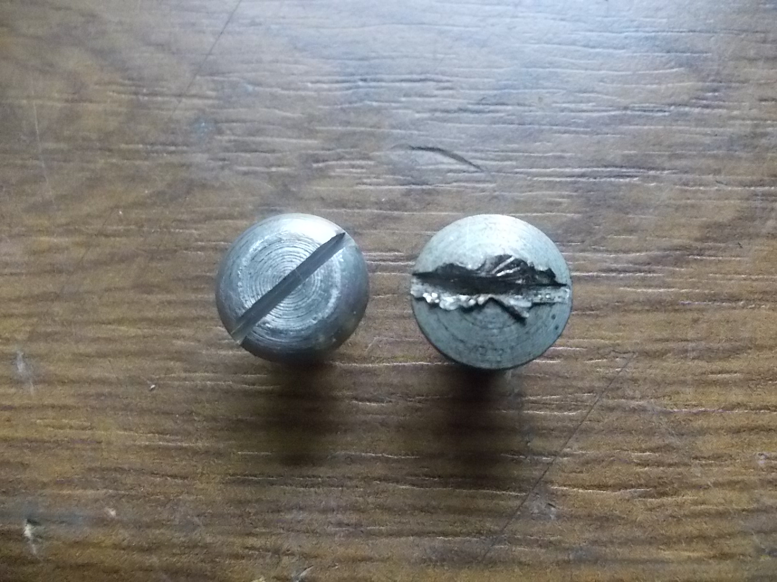

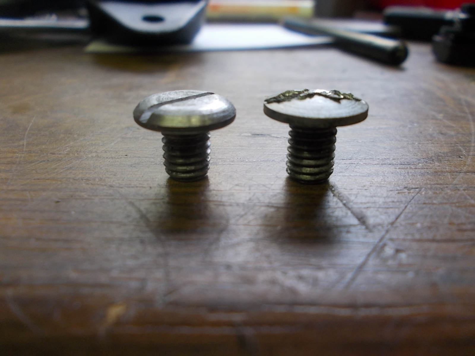

Hier sieht man jetzt schon Alt und Neu. Hab die Neue bewusst etwas kräftiger im Schlitzbereich gestaltet.
14A288B3-FDE9-43EF-86FD-4247FCA1D5FB.jpeg [ 505.41 KiB | 11489-mal betrachtet ]
F5E81A45-47AC-47A7-88CA-282C1DE98767.jpeg [ 520.56 KiB | 11489-mal betrachtet ]
Und hier ist die Neue an ihrem Platze.
AC192E8B-5246-4DAB-8710-E76961BC4861.jpeg [ 493.92 KiB | 11489-mal betrachtet ]

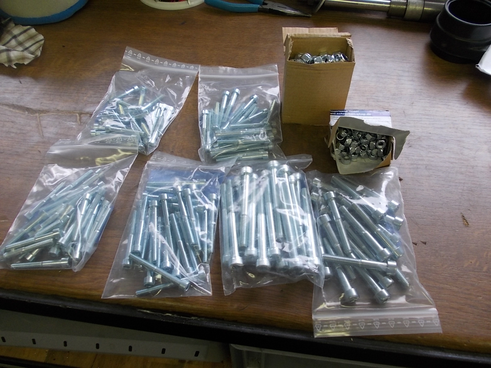

Da lag dann mal eine erste Lieferung fehlender Schrauben (nicht nur für Hopi, sondern für den allgemeinen Vorrat 8-) ) Alles zusammen für 37 Euro. Wenn man dann gedenkt, was man bei OBI und Co. dafür hätte ausgeben müssen, in meist noch schlechterer Qualität. :roll:

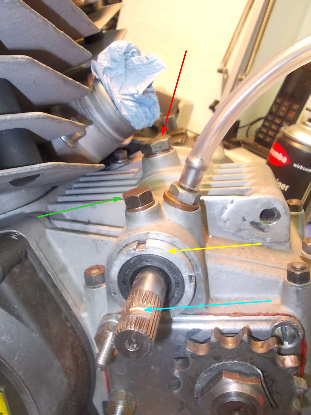

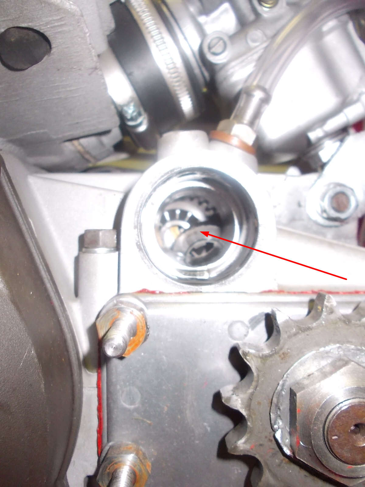

Nur ist M8 aber wieder so groß, dass da die Schraube an die Wellenverzahnung stößt. Nur dafür gibt es aber ja eine abgeschliffene Stelle auf der Kickstarterwelle, nur steht die an der falschen Position um 90° versetzt. Jetzt kommt man ja beim Mac Minarelli prima von außen an die Kickstarterfedervorpannung etc dran. Aber irgendwie musste ja die Welle um 90° versetzt sein. Beim hin und her probieren, hatte ich plötzlich die ganze Welle in der Hand und es gab ein "Klong" Geräusch im Motor :o . Ursache das verrutschte Zahnrad (roter Pfeil)

OK baue ich mal den Motor aus und dann Feierabend machen. Wie der Motor so auf der Werkbank liegt, denn mal in die stabile Seitenlage gebracht. Und siehe da, das Kickstarterrad lässt sich schön positionieren und auch die Welle lässt sich nach einigem Hin und Her, perfekt wieder einführen ::- .
Will jetzt mal schnell hier aufzeigen, wie eine richtige Positionierung an nem Mac Minarelli funktioniert
Gestern 3.jpg [ 135.75 KiB | 11458-mal betrachtet ]
Schrauben (grüner und roter Pfeil) lösen. Von oben ins Loch der "roten Schraube" schauen und die Welle drehen. Irgendwann kommt eine Verdickung (Kickstarteranschlag) zum Vorschein, diese Verdickung hinter die Öffnung (also weg vom Zylinder) positionieren. Jetzt schaut man, ob die Abflachung (blauer Pfeil) an der richtigen Stelle ist. Wenn nicht Motor kippen, und die Welle nach oben rausziehen. Um die Viertel Umdrehung(en) versetzt wieder einsetzen und dabei in das Kickstarterrad einfädeln (geht erstaunlich gut) und die "rote" Schraube einschrauben. Wenn man jetzt die Welle gegen den Uhrzeigersinn dreht bis zum Widerstand, sollte die Abflachung (blauer Pfeil) passend stehen. Nun dreht man dann Ring (gelber Pfeil) gegen den Uhrzeigersinn und spannt somit die Kickstarterfeder vor. Schaut man in die Öffnung der "grünen" Schraube, sieht man genau die Position in der die Stiftschraube eingreifen kann. (das ist übrigens genau auch die Stelle wo außen jeweils einer der 4 Einfräsungen am Ring sind). Ob man genug vorgespannt hat, merkt man daran wie gut der Kickstarter nach dem Betätigen zurück geht. Sonst eben den Ring noch mal ne Viertelumdrehung weiter vorspannen.
So ein Mac Minarelli lässt sich wirklich toll einstellen und daran arbeiten. Man muss nur wissen wie manches geht. Ich musste manches ja auch erst mal schmerzhaft selbst erlernen. Aber jetzt finde ich diese Motoren echt klasse.

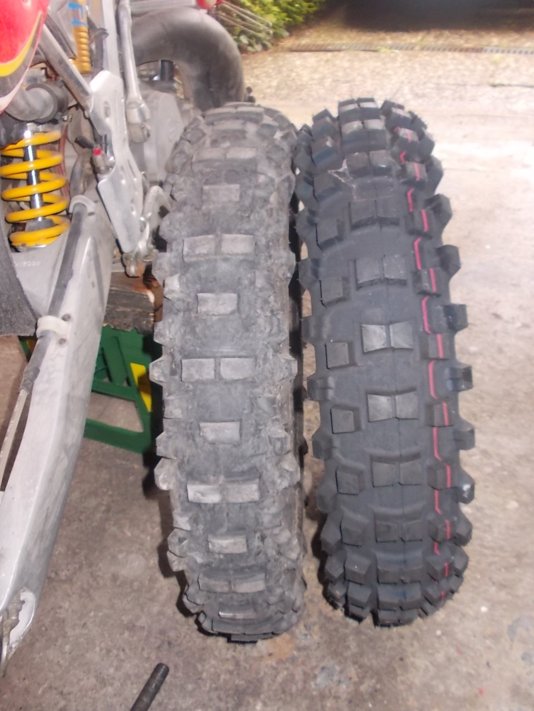

Metzler-Reifen sind angekommen und der Unterschied kommt selbst auf nem schnell geschossenen Bild rüber.
Beide sind als 120/90 x 18 ausgezeichnet :o

Der Metzler passt bestimmt in die Schwinge. Bilder kommen dann.
BeitragVerfasst: 28. Apr 2019 12:10
Beiträge: 819
messe mal beim Metzler die breite von Außenseite Stollen zu Außenseite Stollen und beim anderen die Breite der Karkasse nach meiner Vermutung müßtern die Maße ziemlich identisch sein.
BeitragVerfasst: 28. Apr 2019 12:37
Beiträge: 6443
Das hatte ich ja gemacht und da hatte ich ja die 2cm Unterschied gemessen.

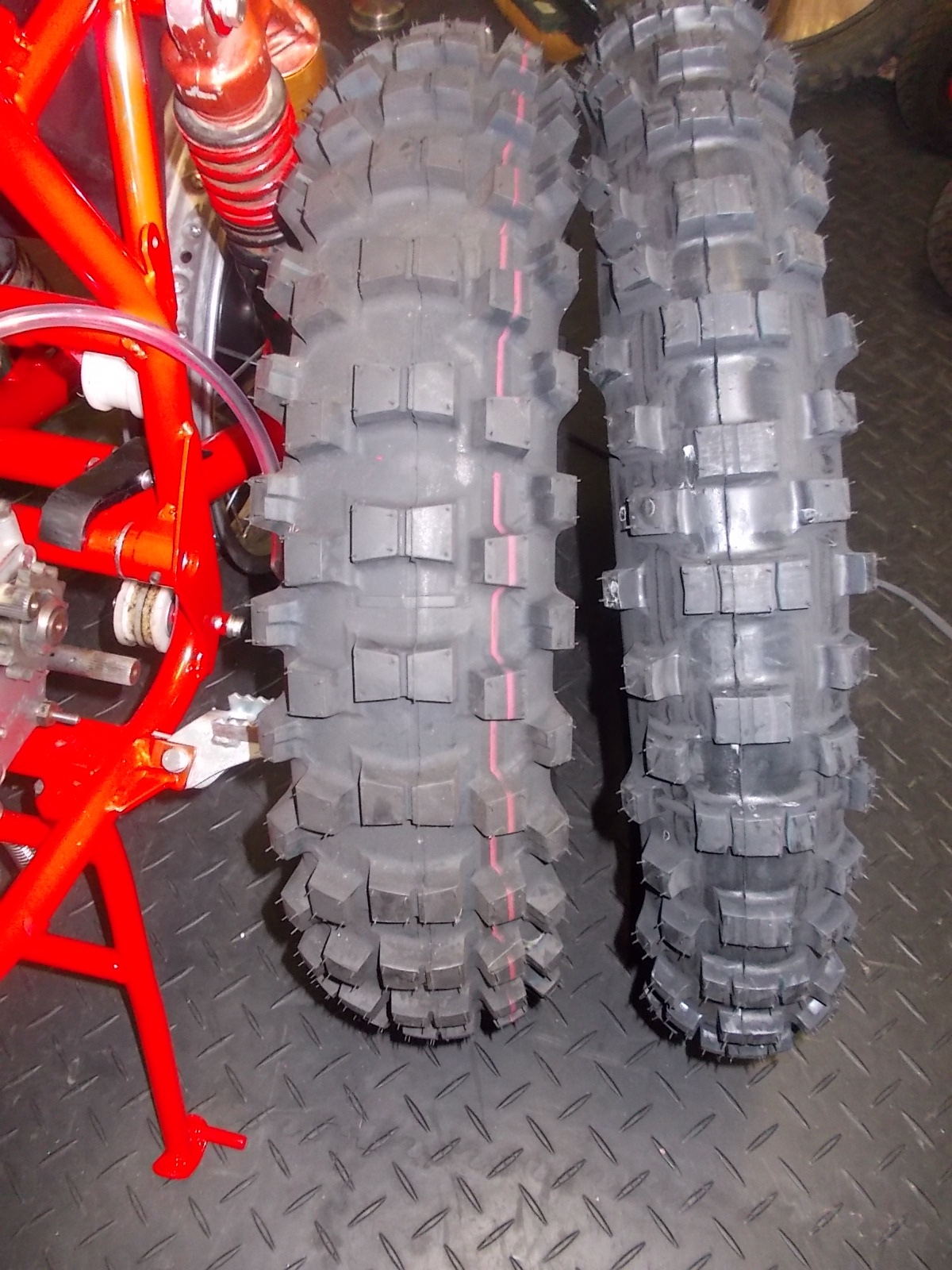

Hier auf dem Bild steht der 120er neben einem 140er an der GasGas.
B8574907-1BE3-49FA-A18D-50BEE87B4B1C.jpeg [ 374.02 KiB | 11424-mal betrachtet ]
Mittlerweile ist der auf der 250er GasGas montiert und passt so grade noch in die Schwinge. Für mich ist der Reifen einfach komplett falsch beschriftet. Wenn ich mich aber an die Pirelli Werksführung erinnere, ist es mir ein Rätsel wie die Beschriftung nicht zur Größe passen kann. Denn die Beschriftung ist Teil der Form. Es gibt nur auswechselbaren Einsätze für die Produktionswoche
Dieser Reifen gehörte übrigens mit zu den Heftigsten welche ich in meinem Leben montiert hab.
BeitragVerfasst: 28. Apr 2019 23:26
Irgendwie differieren die Abmessungen der Crossreifen gewaltig ke nach Hersteller. So ist mir seinerzeit aufgefallen, dass die Metzeler extrem schmal bauen.
