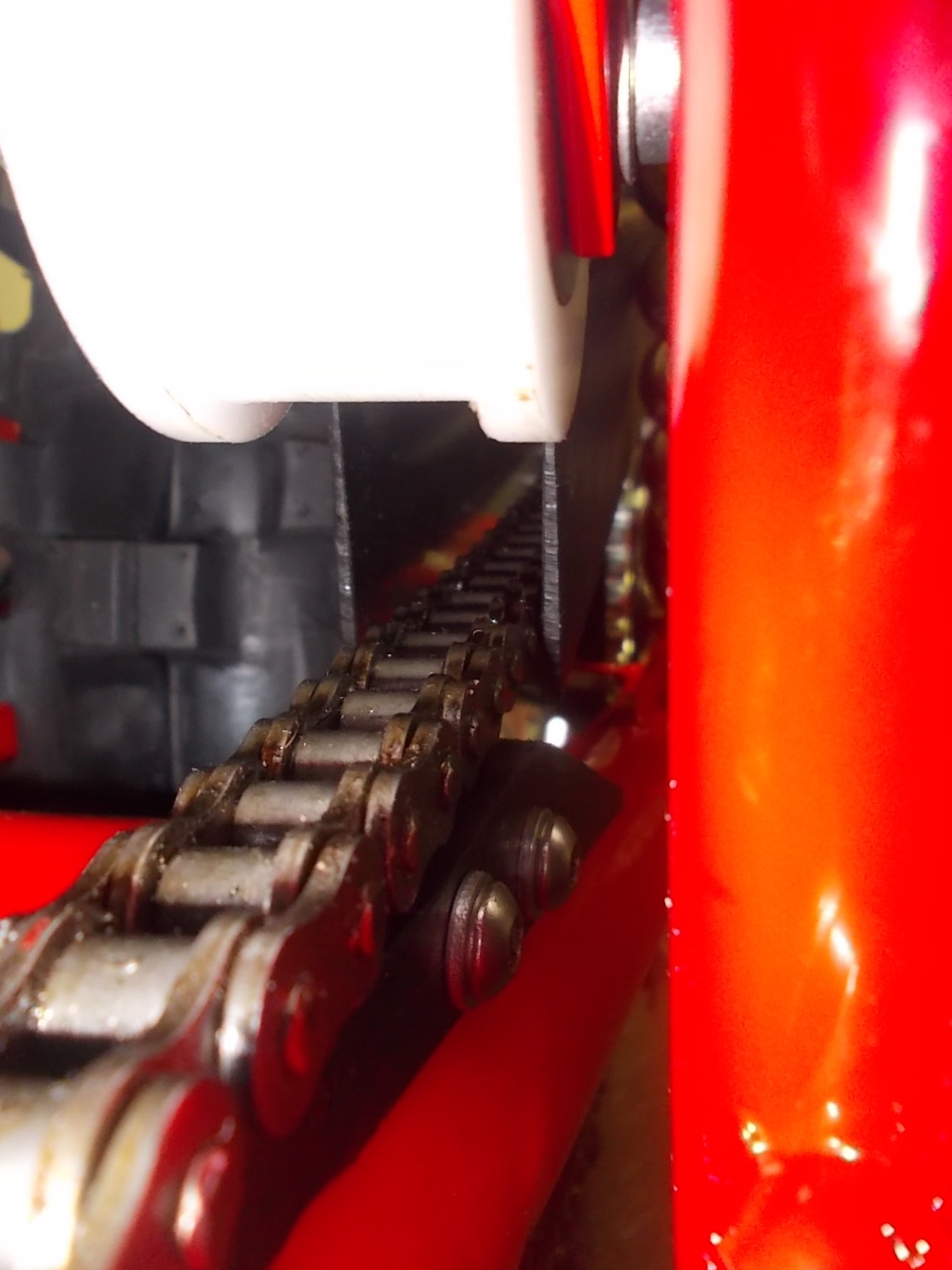

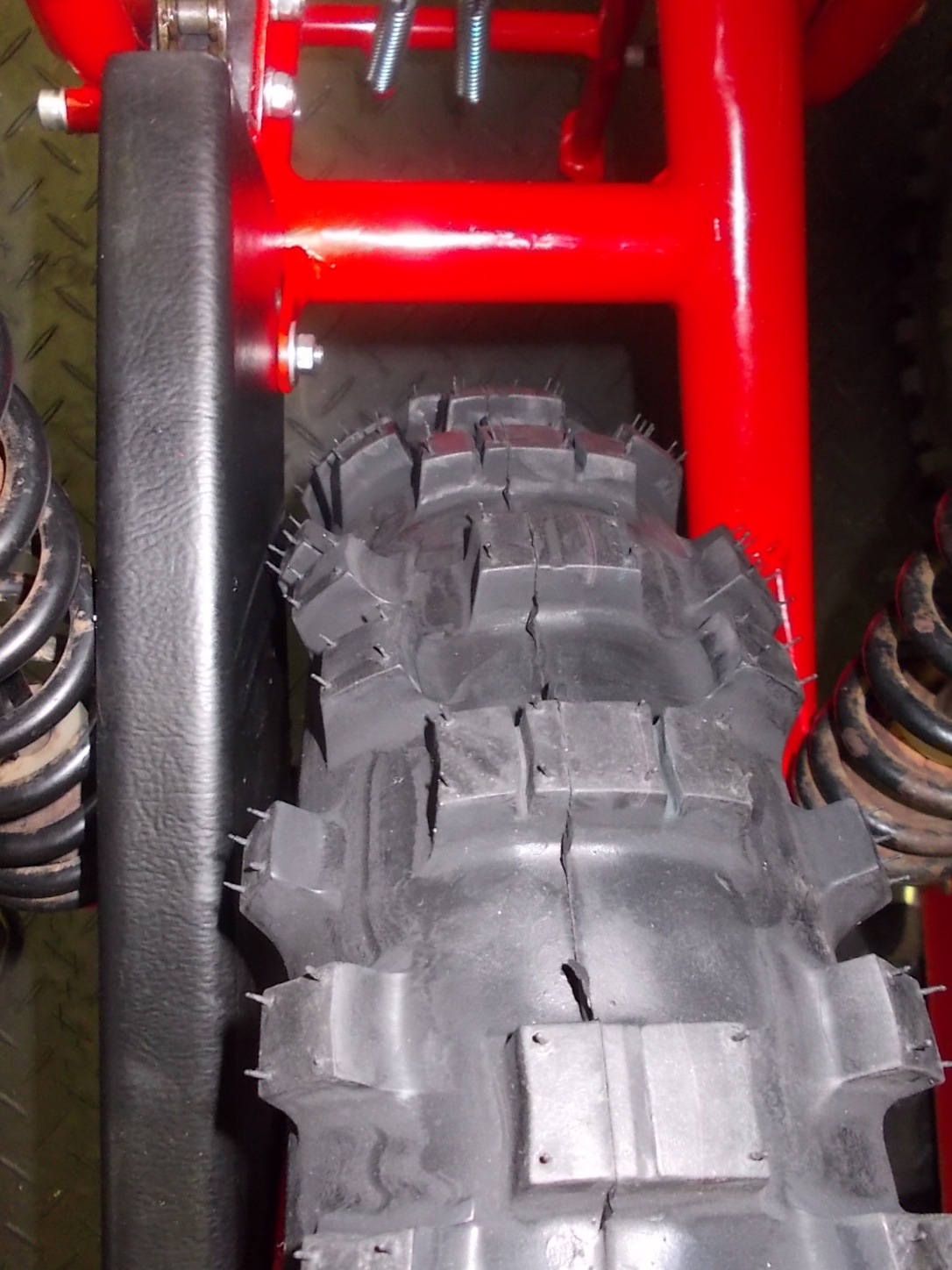

So der 120er Metzler ist montiert und passt prima in die Schwinge. Denke der damals gemessene und zentrierte Versatz passt auch.
CEF3FE87-3860-4D81-8A16-26123E8FD691.jpeg [ 374.78 KiB | 10937-mal betrachtet ]
Die Optik täuscht, auf beiden Seiten ist Platz. Es ist so schon gut Platz zum Kettenschutz, aber der muss sowieso noch ein wenig nach links, dann wird es noch luftiger.
232849EB-2E49-4BA6-ADD1-DF18718A1841.jpeg [ 270.69 KiB | 10937-mal betrachtet ]

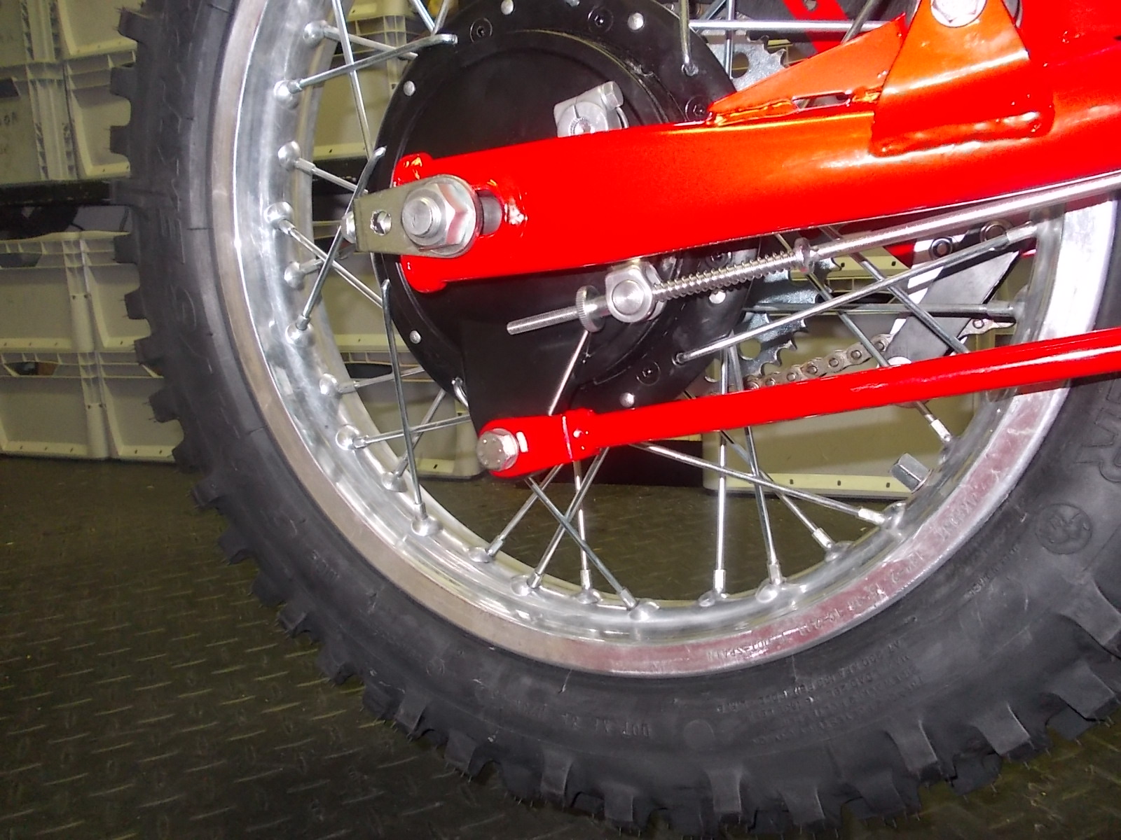

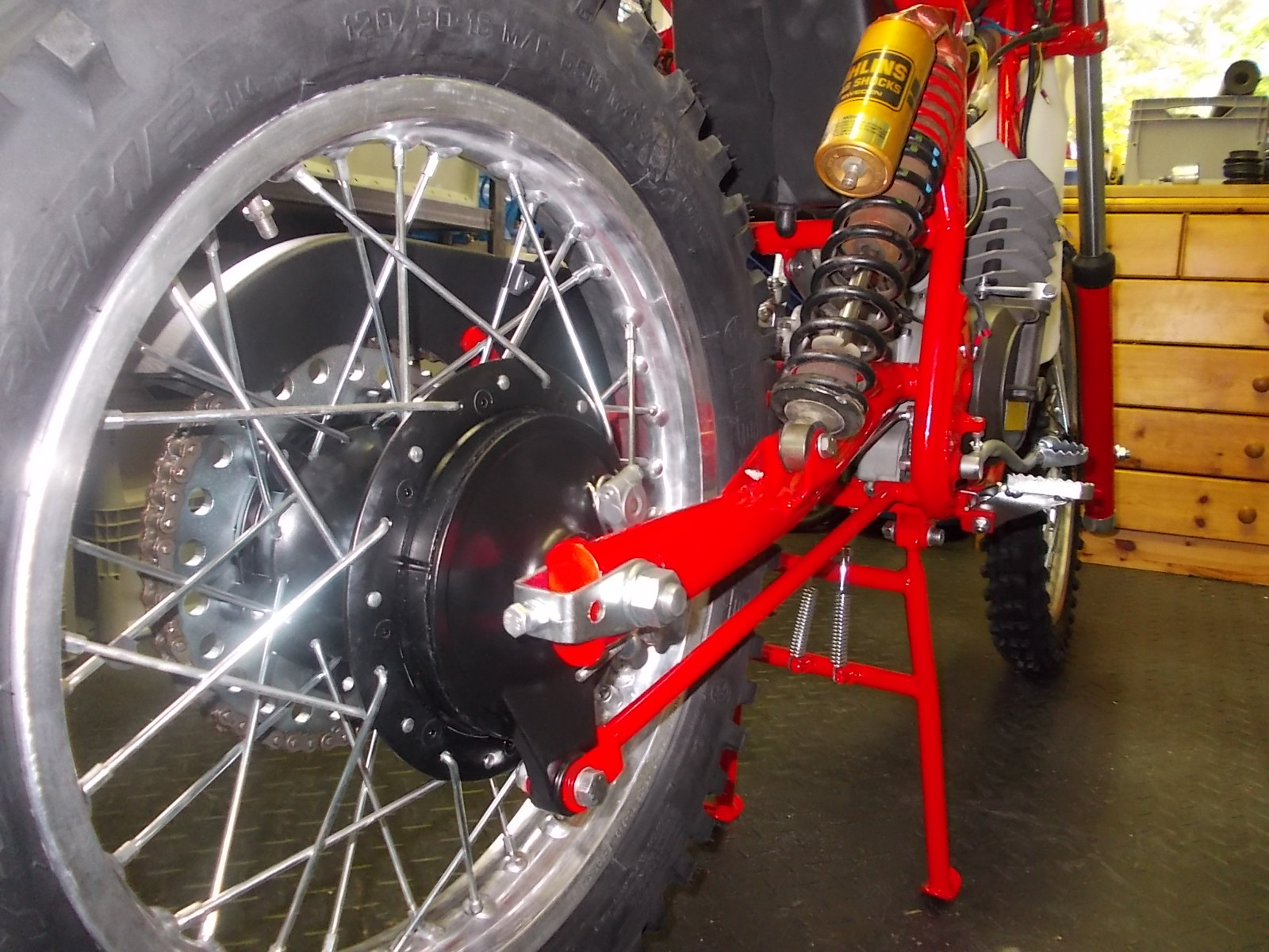

Das Hinterrad ist jetzt ink. Bremse und Kettenschutz sauber eingebaut

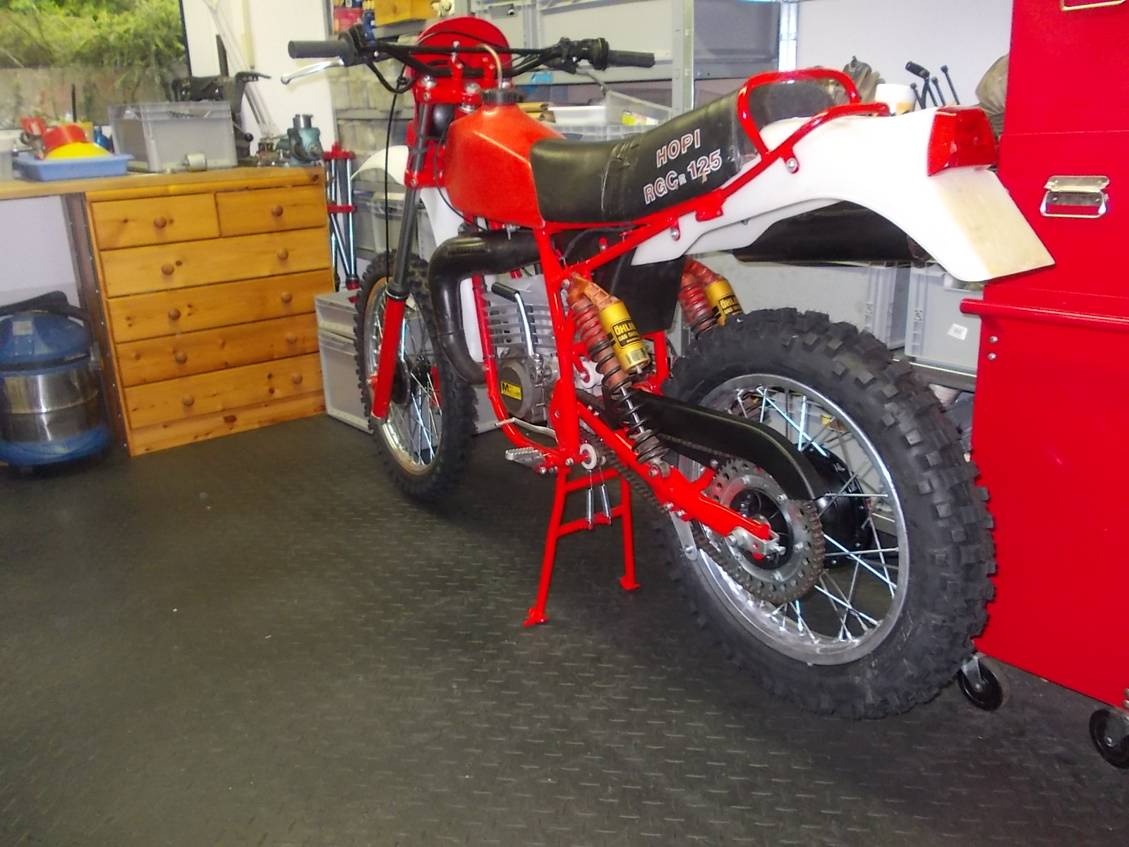

D994EE52-F682-4F24-81A5-693DA3A87F47.jpeg [ 477.75 KiB | 10921-mal betrachtet ]
3C79B855-C833-49DA-982C-5C1DAF6A49D9.jpeg [ 488.91 KiB | 10921-mal betrachtet ]

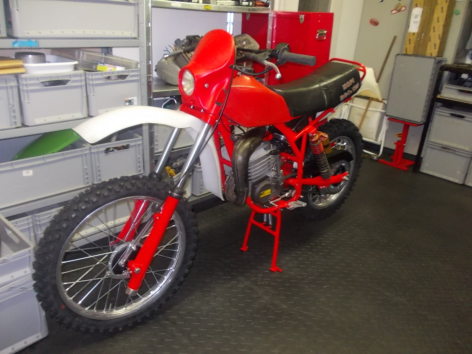

Mal den alten Heckkotflügel angebaut, obwohl ich heute noch ne neuen A223 in Rot ergattern konnte. Der wird dann demnächst inkl. eines neuen A203 Vorderradkotflügel in neu verbaut.

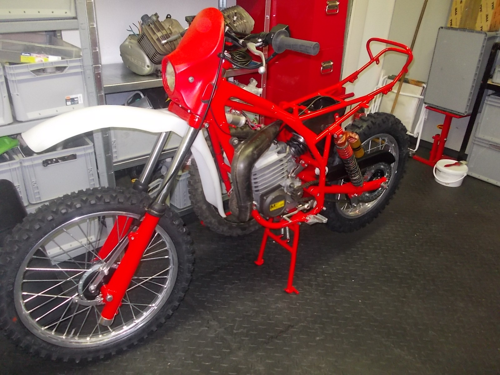

Hab mal den Tank und die alte Sitzbank drauf geworfen, sieht schon mal wie ein Moped aus :mrgreen:
3187D626-CFF2-4AE0-85CE-F5AA48B65734.jpeg [ 474.91 KiB | 10921-mal betrachtet ]
F5E6004A-25F8-4DE2-8597-240E94D0A0F3.jpeg [ 513.67 KiB | 10921-mal betrachtet ]

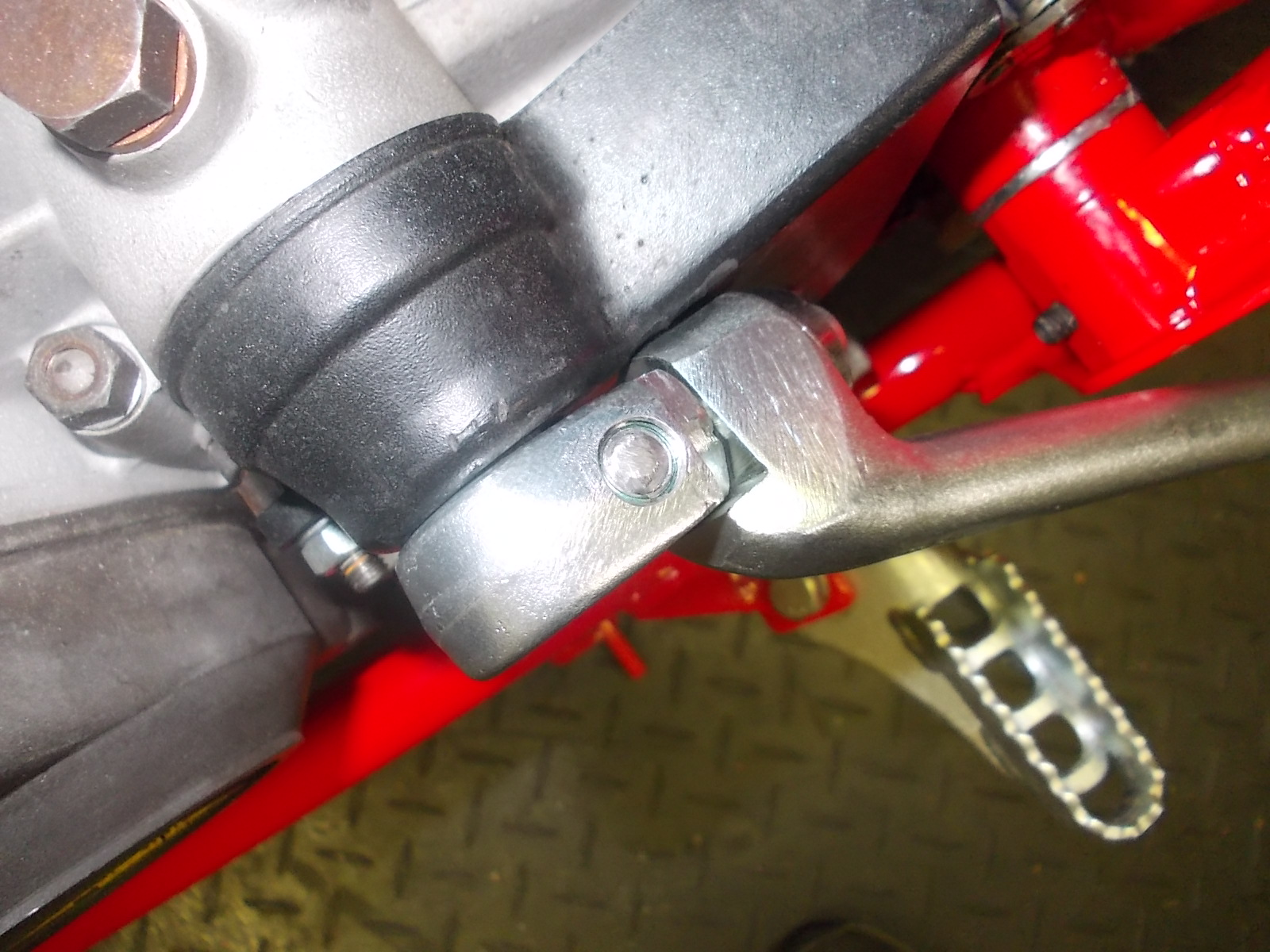

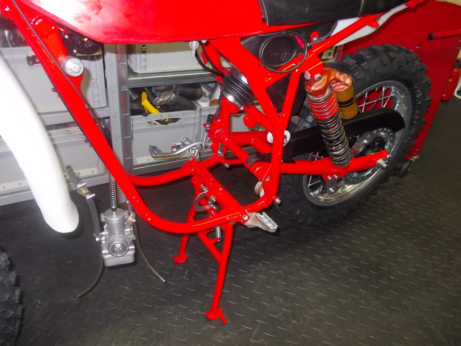

Leider macht mir der Kickstarter echt Probleme, passt aber schleift an der Abdeckung. :(
6D85543B-B205-4287-B6BB-F175BB1D531A.jpeg [ 487.68 KiB | 10921-mal betrachtet ]
Werde ich erst mal weg lassen müssen und dann mal was „Nachgiessen“ und den Problembereich ausfräsen.

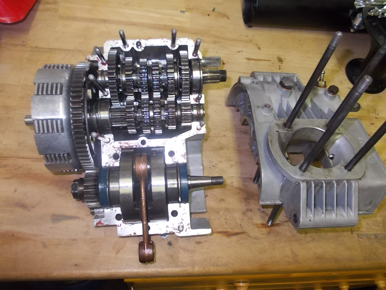

Gestern drangesetzt, muss eben ne komplett andere Zündung rein. Jetzt stellte ich aber beim Wechsel fest, das die Kurbelwelle sich irgendwie axial verschieben lässt! :o
Was ist das denn jetzt schon wieder? :x
So konnte es nicht bleiben, also gestern noch Motor raus aus den Rahmen und bis auf den Block gestript.
Heute dann das Gehäuse geteilt und erst mal nicht besonderes vorgefunden. Aber die KW lässt sich axial in den fest sitzenden Lagern bewegen. Bei manchen Sachs Motoren muss man ja die Lager auf ein X-Maß pressen, dazu gibt es ja werksmäßige Distanzstücke zu einlegen.
Nur wie und ob das jetzt beim MAC Minarelli auch notwendig ist, keine Ahnung. Hier brauche ich jetzt die „Schwarm-Intelligenz“ des Forums.
Bin mir nicht sicher, ob dieser „Schiebesitz“ der KW im Lager OK ist, oder ob nicht ein Lager ein Festlager sein soll? Könnte ich ja mit Lagerkleber auch bei mir realisieren, aber ist das richtig?
Bevor ich den Sachverhalt nicht geklärt habe, komme ich nicht weiter :cry:
Aber evtl. haben ja Buben beim Italo Kaffeeklatsch ja ne Idee :roll:
BeitragVerfasst: 8. Mai 2019 21:16
Beiträge: 817
ich würde das mit Ausgleichsscheiben zwischen Kurbelwangen und Lagern lösen, das müßte normalerweise funktionieren.
BeitragVerfasst: 9. Mai 2019 10:08
Beiträge: 231
Wohnort: Köln
Hab mal bei drei Mac Minarelli Motoren geschaut!
Kein nennenswertes Axial-Spiel zu erkennen.

BeitragVerfasst: 9. Mai 2019 11:40
Als Schwarmlaie...Lager sind von der Stärke korrekt?
BeitragVerfasst: 9. Mai 2019 13:12
Beiträge: 6443
Ja Lager sind 1:1 die welche Original verbaut waren.
Mir kommt gerade noch eine Idee, das evtl. die KW beim Pleuelüberholen zu stark wieder zusammen gepresst wurde.
Ich schau mal ob das Maß bei meiner anderen KW unterschiedlich ist.
Michael: wenn du noch KWs offen rumliegen hast, kannst du bitte mal die Wangenbreite messen!
BeitragVerfasst: 9. Mai 2019 16:43
Beiträge: 817
Das wäre auch meine Vermutung,wie gesagt einfach mit Passcheiben ausgleichen das dürfte problemlos funktionieren.
