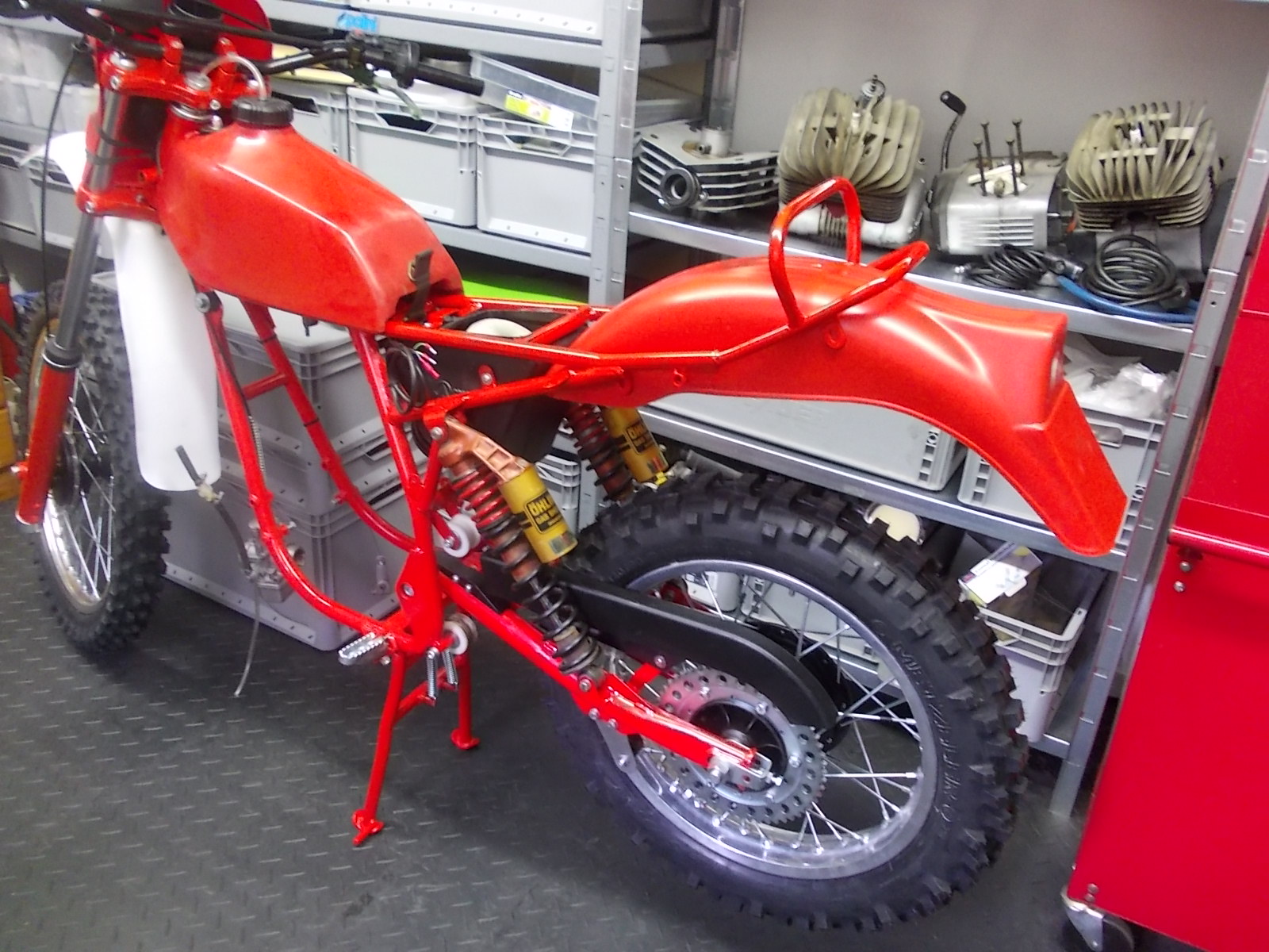

So hab mal den roten neuen A223 angeschraubt. Rücklicht ist noch ab, da muss ich noch ne neue Birne besorgen.
4A378785-DC81-43BE-A021-E59DE9D3C086.jpeg [ 447.84 KiB | 12701-mal betrachtet ]
Also mir gefällt der Rote besser wie der Transparente.

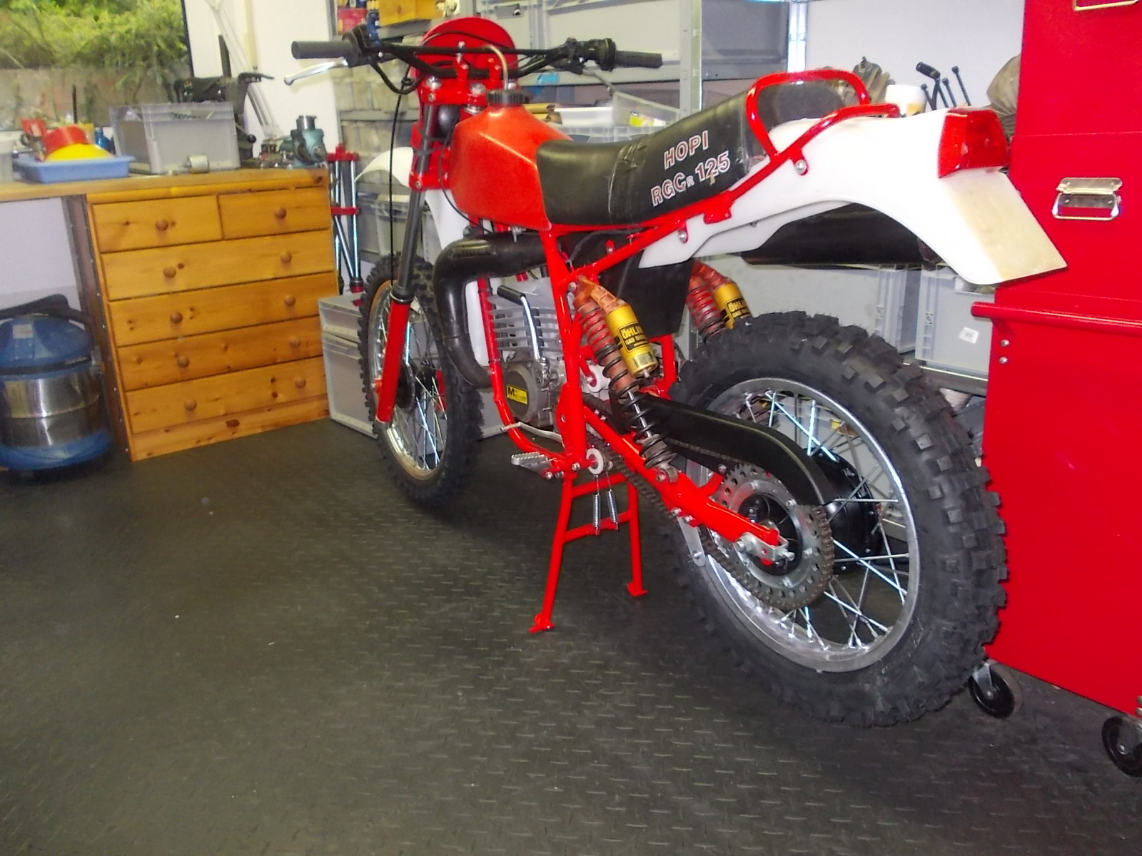

Aber in der Zwischenzeit hab ich schon mal die Aufkleber angebracht

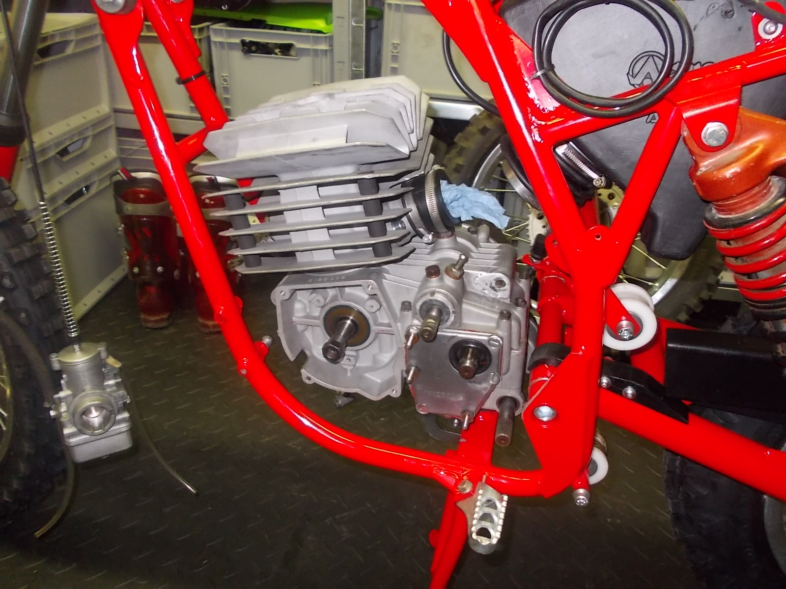

So der Motor ist ja wieder zusammen und schon mal reingehängt.
787294F0-D57F-4B01-8478-81EBAD99008E.jpeg [ 501.28 KiB | 12573-mal betrachtet ]
Muss mich jetzt wieder um das Zündungsproblem kümmern, hab noch keinen Plan was da im Argen ist.

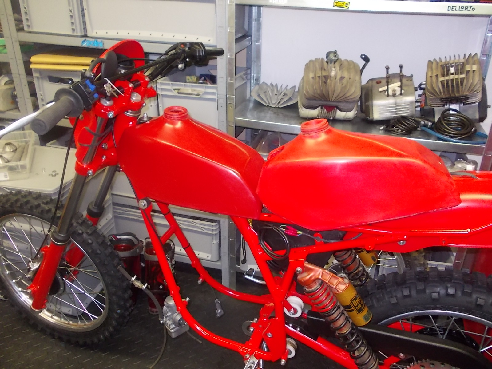

Hab letztes Wochenende in der alten Heimat mal zwei Tanks aufgearbeitet.
1F28C20A-4BD8-456B-989F-A8B26034DC0F.jpeg [ 504.17 KiB | 12573-mal betrachtet ]
Der Linke ist etwas dunkler, kommt auf dem Bild leider nicht so rüber. Werde mal die zwei unterschiedlichen Aufklebermodelle auf die Tank bringen und dann sehen was erst mal angeschraubt wird.
Kann ja später immer wieder tauschen oder andere Farben dran machen. Hab da ja ein wenig Auswahl an Kunststoffteilen :mrgreen:
