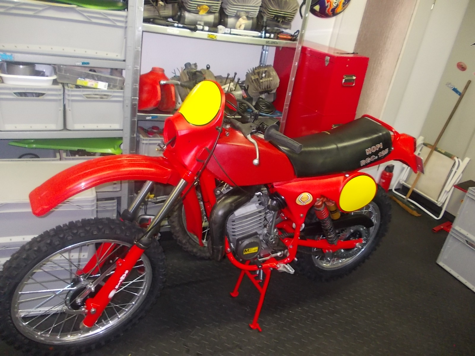

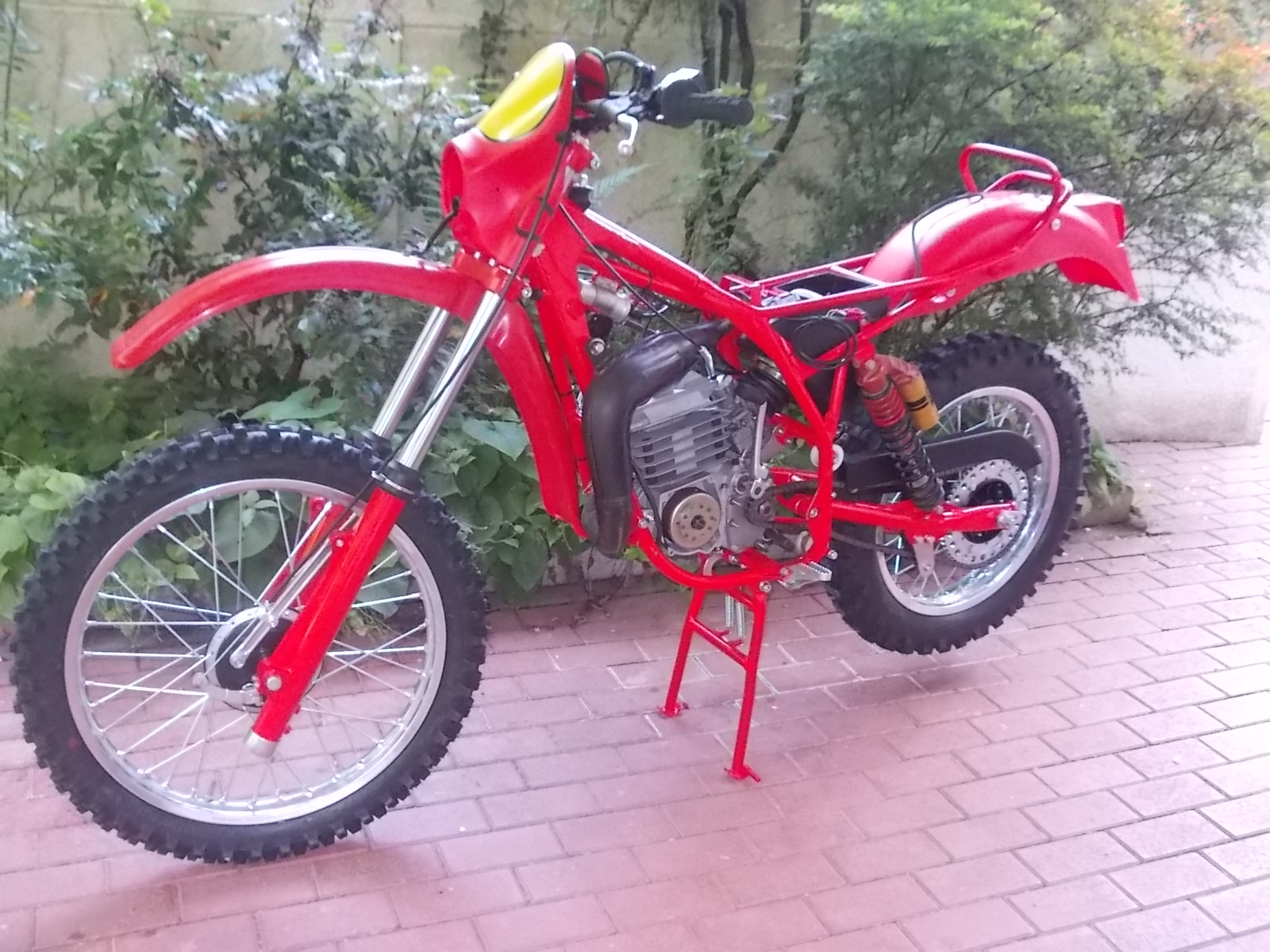

Hatte den Probelauf unterm Balkon vor der Werkstatt mit dem Werkstatttank (nicht auf dem Bild) gemacht. Dabei gleich noch ein Abblendlicht/Fernlicht-Problem gefunden, deshalb fehlt der Scheinwerfer.
D59EBEF5-1664-4617-AF32-98B740E74B42.jpeg [ 483.51 KiB | 15609-mal betrachtet ]
Jetzt noch die Restarbeiten machen, Aufkleber auf den Tank und dann Freitag nächste Woche Einstellfahrten machen (Highway to He(ö)ll) :mrgreen:

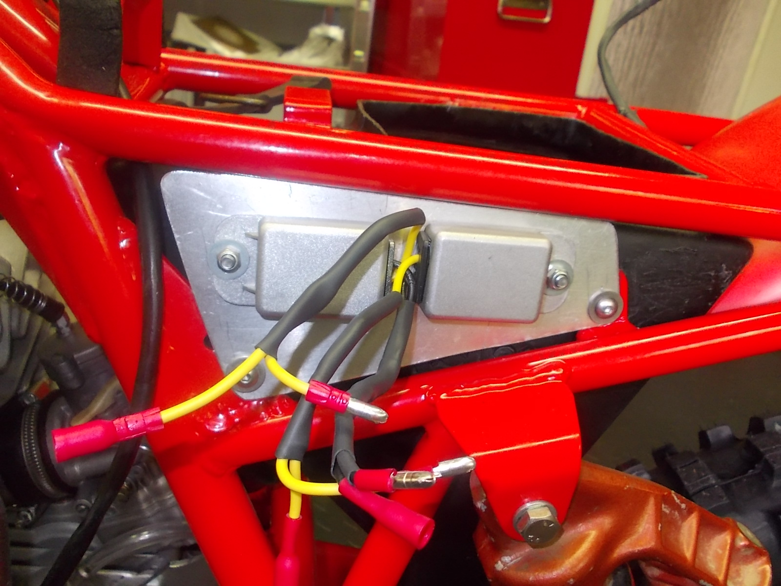

Jetzt wo die Hopi läuft hab ich noch Zeit gefunden zwei Spannungsbegrenzer zu verbauen (Fotos folgen noch). Damit halten auch an der Aprilia die Birnen, brennen nicht mehr durch.

So hier das Foto der beiden Spannungsregler. Passten recht gut in das Rahmendreieck unter dem Seitendeckel
A133B128-49A0-43B5-B1DF-57BC22E72C69.jpeg [ 514.54 KiB | 15566-mal betrachtet ]

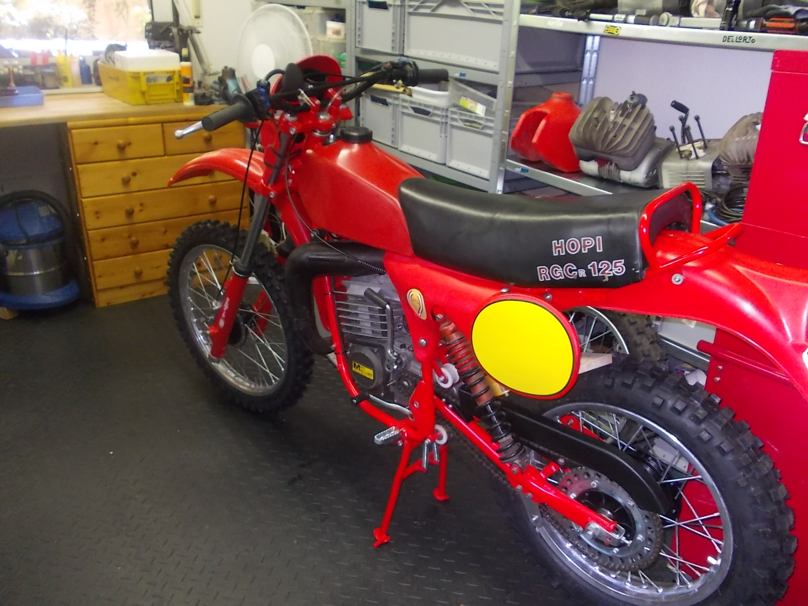

Mal schnell den Tank und Sitzbank drauf (darum ist der Gaszug auch noch neben dem Moped :mrgreen: ) um zu sehen wie weit ich die Seitendeckel noch heiß machen und formen muss. Aktuell ist hinten ein Holzklotz drin, der halt den Seitendeckel bis der erkaltet ist. Durch Erwärmen mit dem Heißluftfön kann man die Repros ja wunderbaren formen.
D0FF08A3-5369-4428-80FA-52587BED970D.jpeg [ 494.59 KiB | 15566-mal betrachtet ]
8E4679BE-E853-4F64-93B5-52B8D6213597.jpeg [ 468.17 KiB | 15566-mal betrachtet ]
Wird langsam was und ich komme auf die Zielgerade

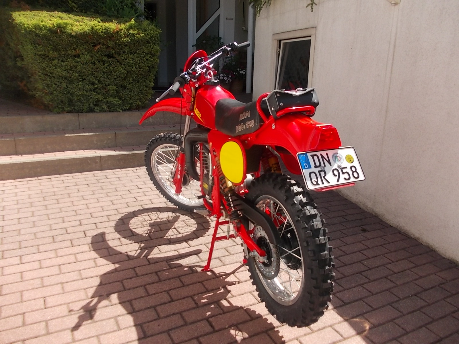

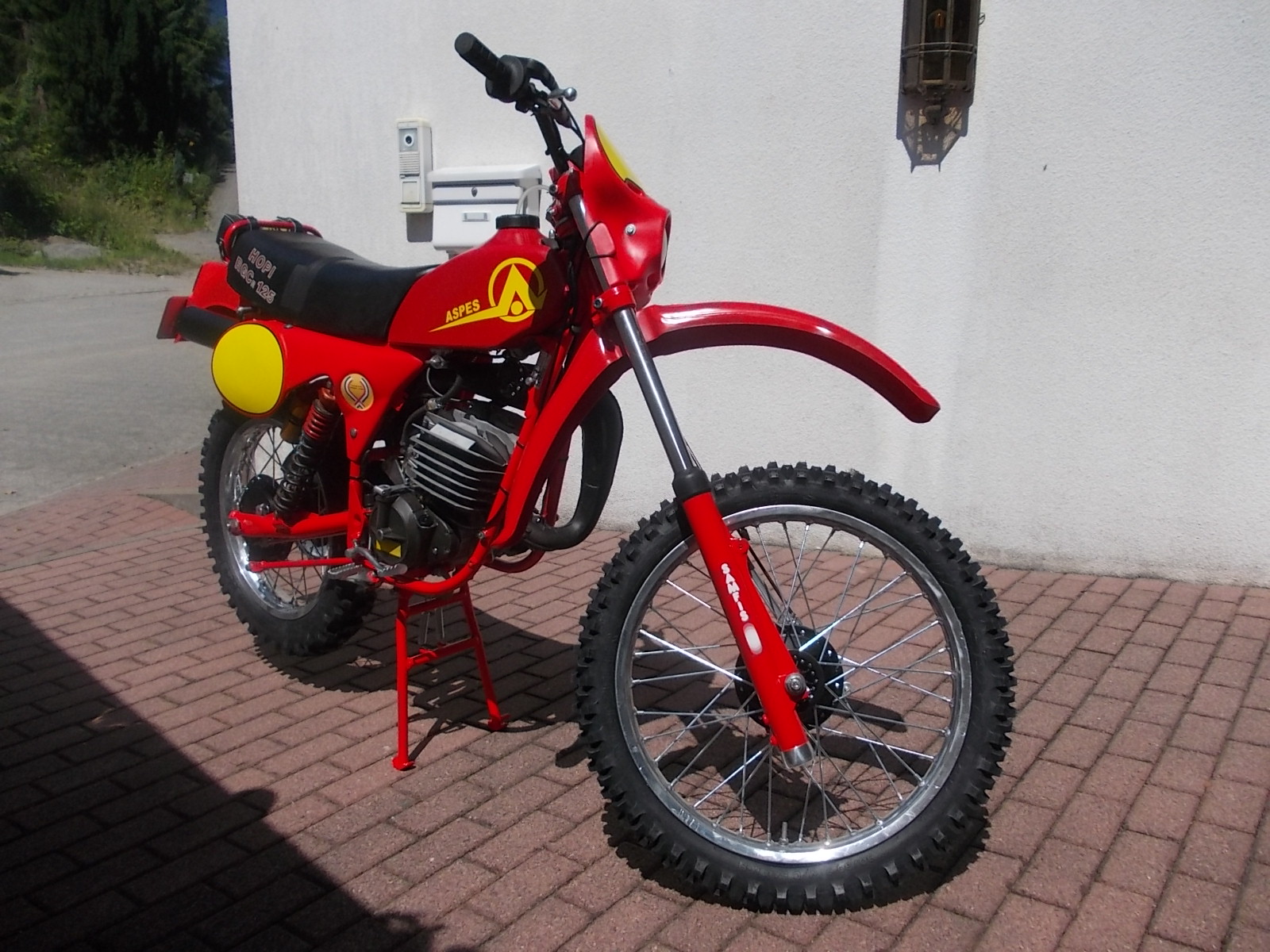

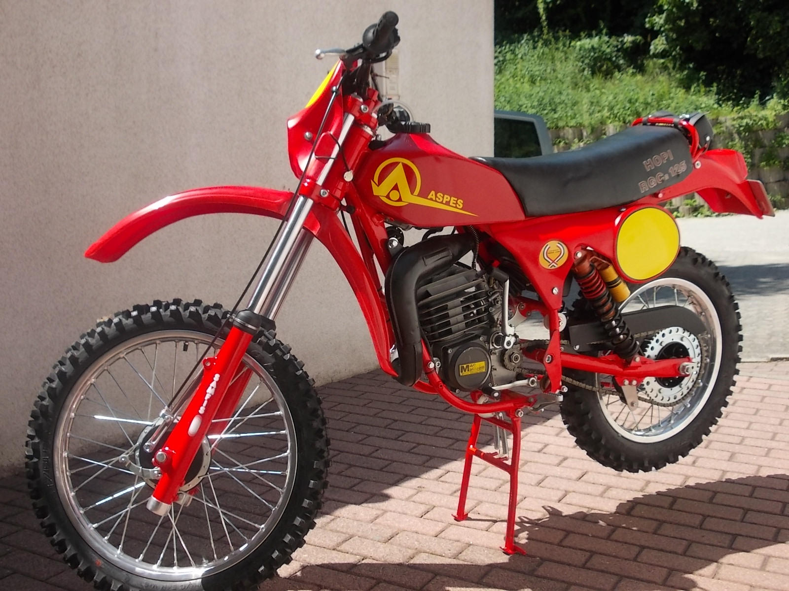

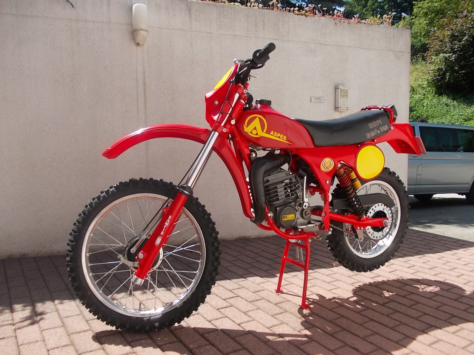

So jetzt ist die Hopi komplett, hat TÜV und ist als Leichtkraftrad angemeldet ::-
FA8E7672-9D97-48D5-8D92-AC6B36626FE9.jpeg [ 531.14 KiB | 15521-mal betrachtet ]
C6BD34D0-2DD0-4AA7-9B01-7BCB61376E0C.jpeg [ 501.52 KiB | 15521-mal betrachtet ]
1F5A353C-E5D3-4D5B-B64A-BB0DEED8CA4F.jpeg [ 489.5 KiB | 15521-mal betrachtet ]
FF1D4B11-A8FF-4530-87C9-54FCA7D453F9.jpeg [ 461.34 KiB | 15521-mal betrachtet ]
Werde morgen mal ein paar Einstellfahrten machen. :roll:
