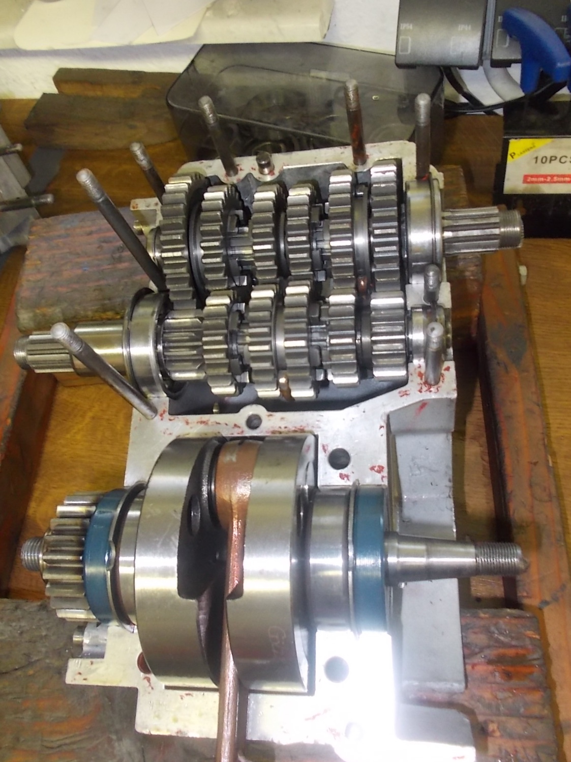

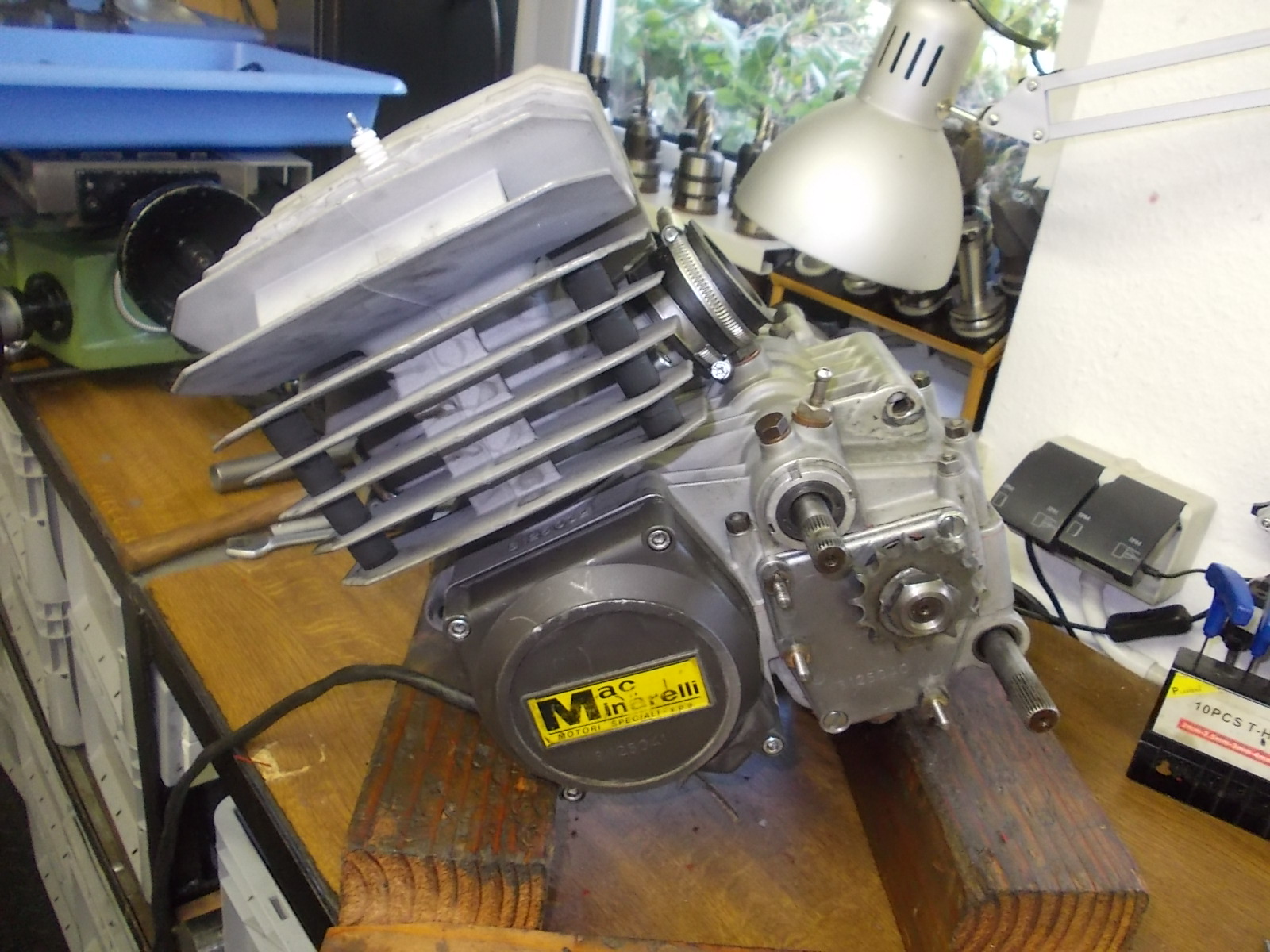

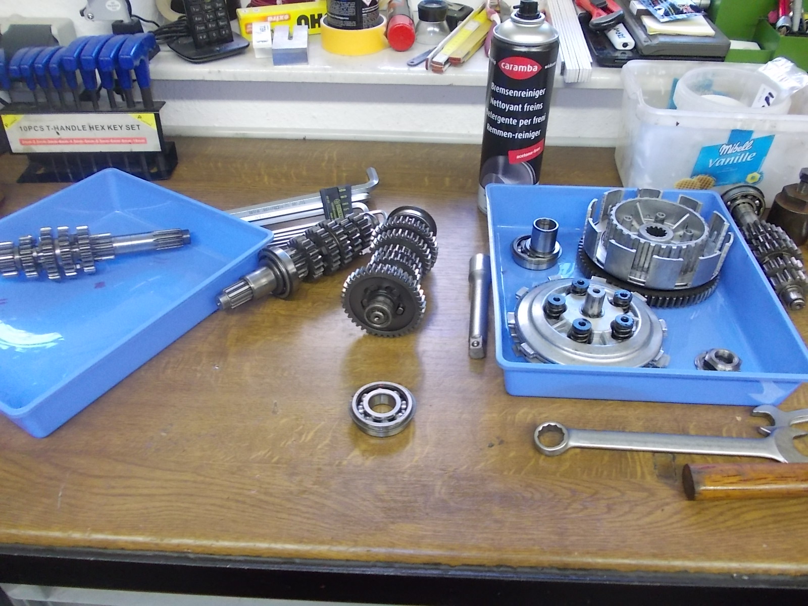

So heute mal die neuen Lager von den defekten Wellen auf die anderen Wellen gemacht.
695E669D-51C7-4740-9E26-A1178F5DFA61.jpeg [ 495.38 KiB | 18548-mal betrachtet ]
Gestern schon die ganzen Dichtflächen von Resten befreit. So konnte ich gleich die Wellen wieder einbauen.
382A3D43-7C4B-4F2F-9383-855BA1C760A8.jpeg [ 433.74 KiB | 18548-mal betrachtet ]
Gleich mal geschaut, ob irgendwas auffälliges beim Durchschalten zu sehen ist. Aber ich kann nichts aussergewöhnliches feststellen. Vorher gab es ja auch nie Schaltprobleme, nie sprang ein Gang raus oder der Wechsel ging hakelig.
Daher den Block wieder komplett montiert.
737ADE56-1F73-44A2-9031-AE947552BA9C.jpeg [ 335.39 KiB | 18548-mal betrachtet ]
D9F5BB49-E04A-4266-85AE-6A9FB2E84294.jpeg [ 375.51 KiB | 18548-mal betrachtet ]
Jetzt merkte ich aber die Hitze des Tages, ich wurde unkonzentriert. Da hab ich dann lieber Feierabend gemacht und komplettiere den Rest morgen.

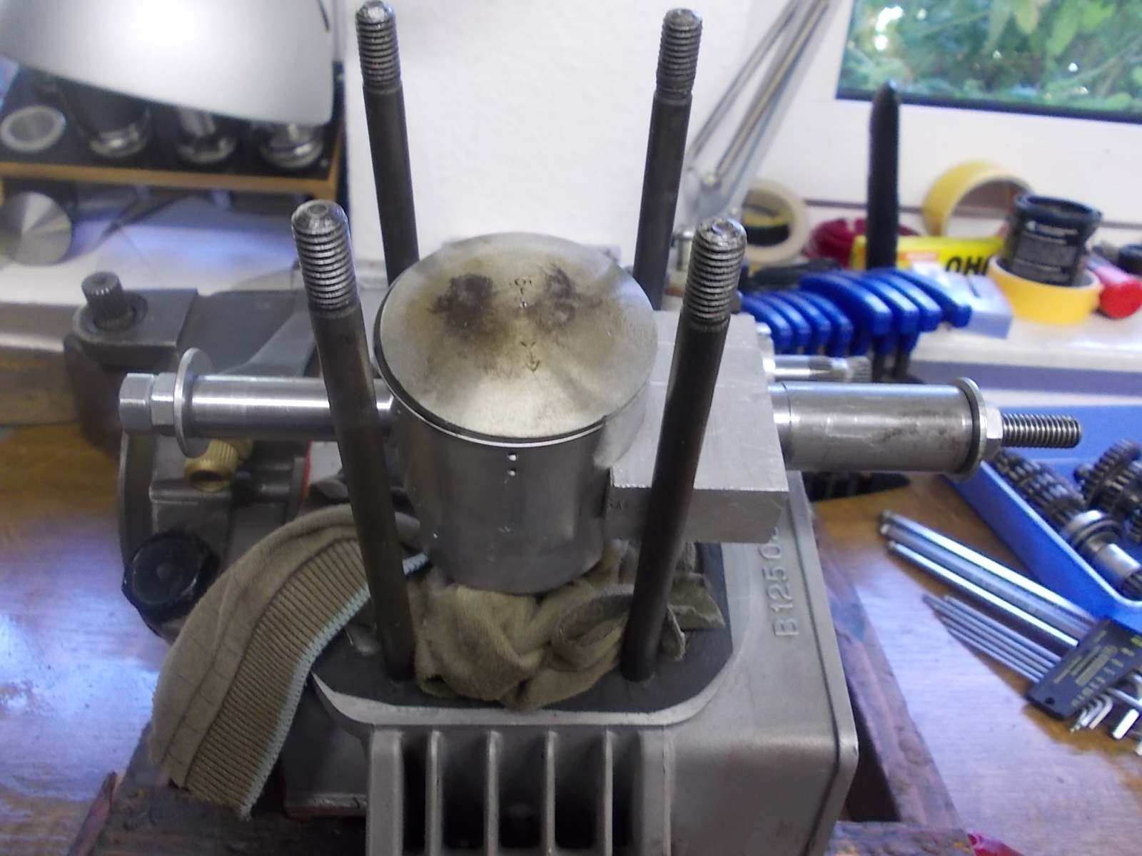

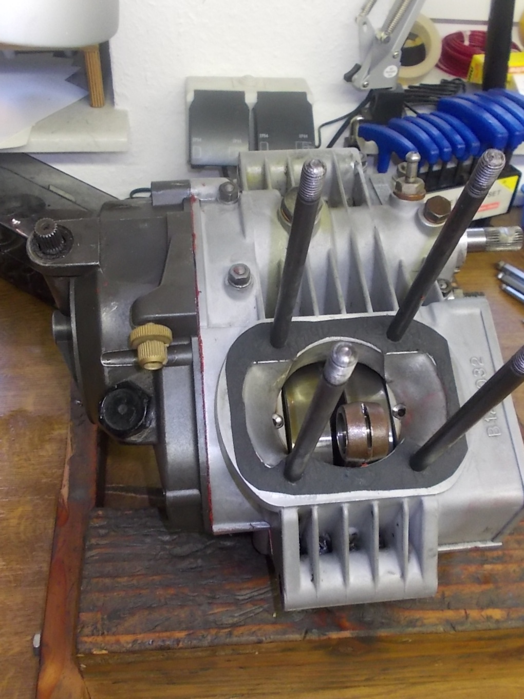

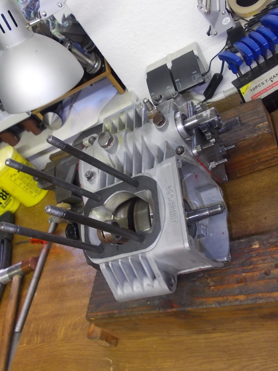

Heute dann weiter gemacht und wieder hat mir mein Bolzenzieh-Werkzeug gute Dienste erwiesen.
5A0B558A-B2C6-477B-82BF-797EC8855798.jpeg [ 504.7 KiB | 18522-mal betrachtet ]
Dann war der Motor wieder komplett
D9C48F75-FEFA-4B56-83AA-60DD597A7781.jpeg [ 490.04 KiB | 18522-mal betrachtet ]
Den Rest auch ganz in Ruhe zusammen gebaut, geht mittlerweile fast im Schlaf. Aber diese Routine bräuchte ich nicht wirklich :?
F4E83944-A6A3-484F-A7EF-106C1045B2C2.jpeg [ 519.84 KiB | 18522-mal betrachtet ]

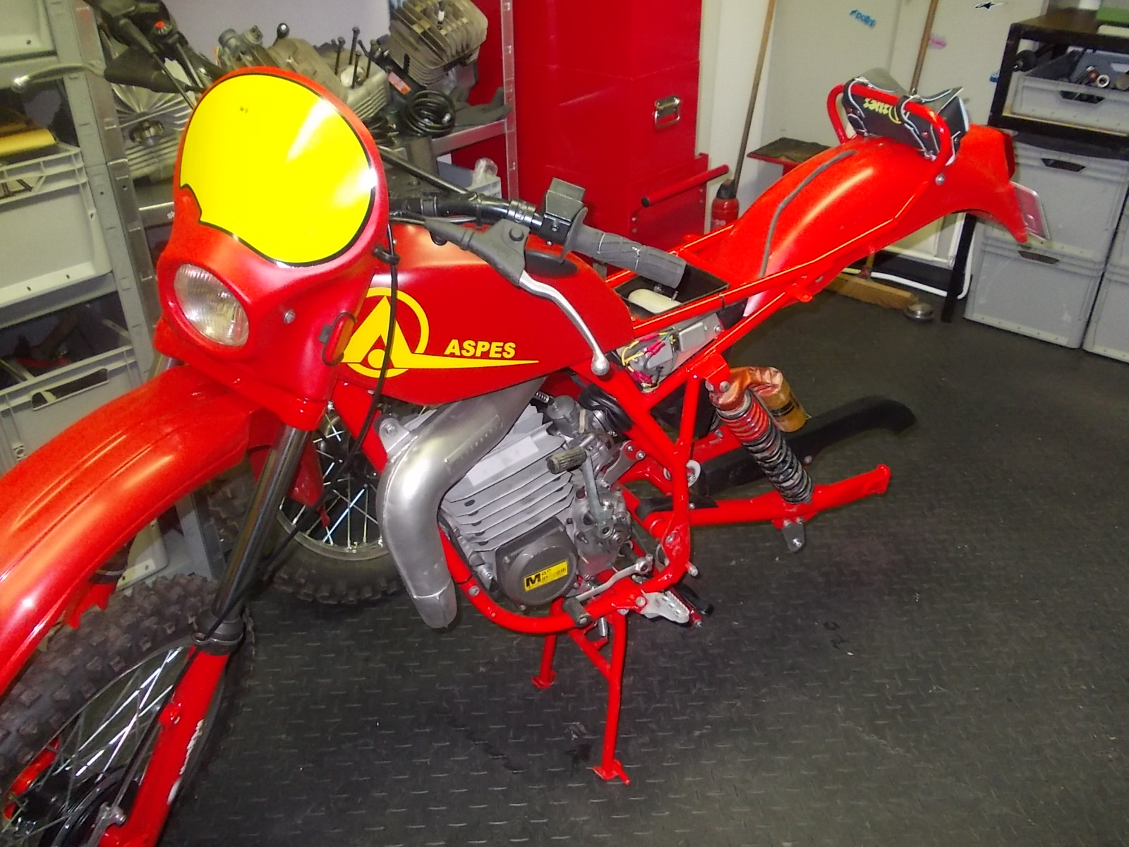

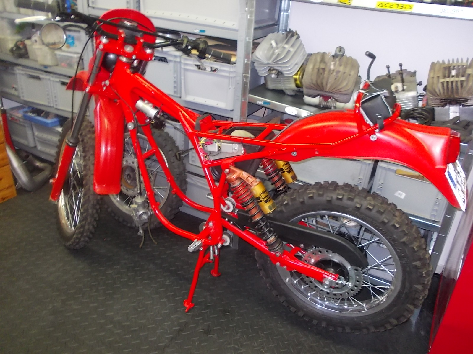

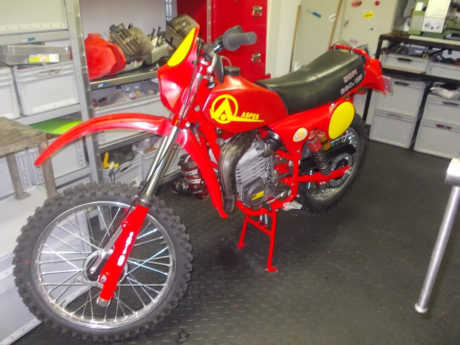

Da ich sowieso noch mal an den Hopi Motor ran muss (Schaltung geht unexakt), hab ich die wieder in die Werkstatt geholt.
Bevor ich den Motor mache, will ich erst mal meinen Krümmer anpassen (aktuell war noch die Leihgabe von Michel dran). Gleichzeitig wird dann auch gleich der Endtopf sauber mit ner neuen Halterung befestigt.

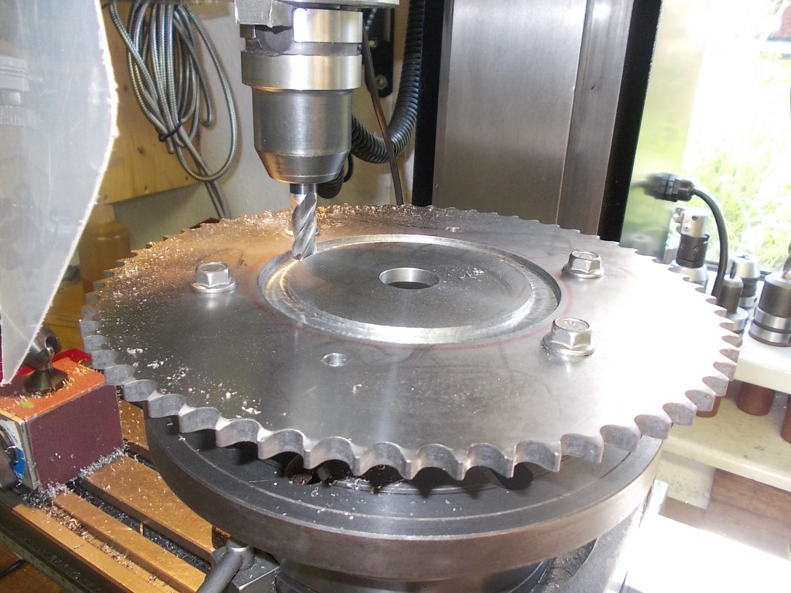

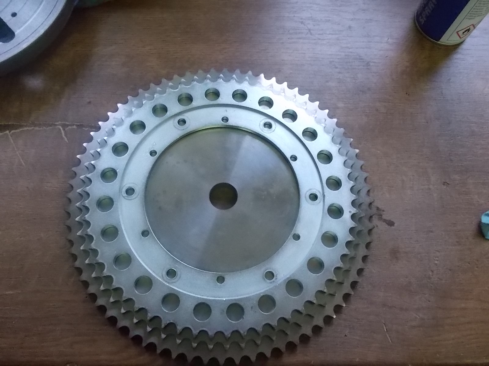

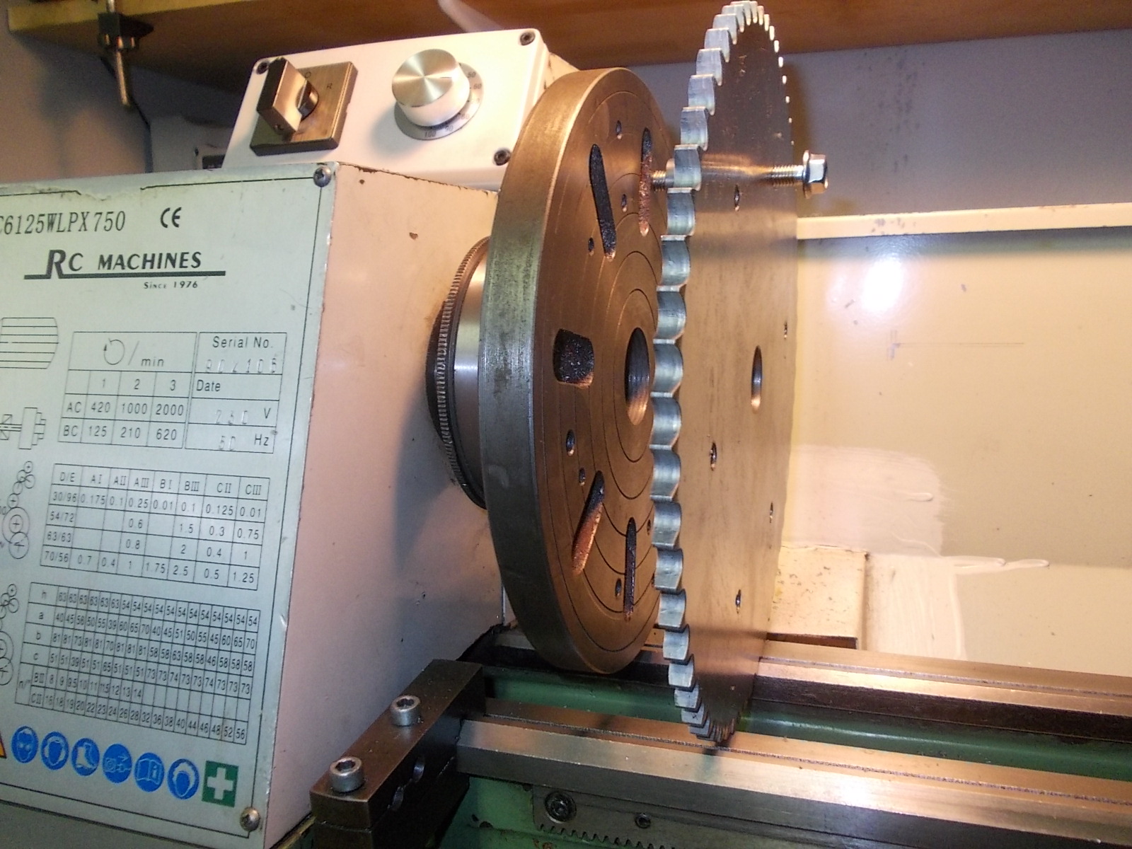

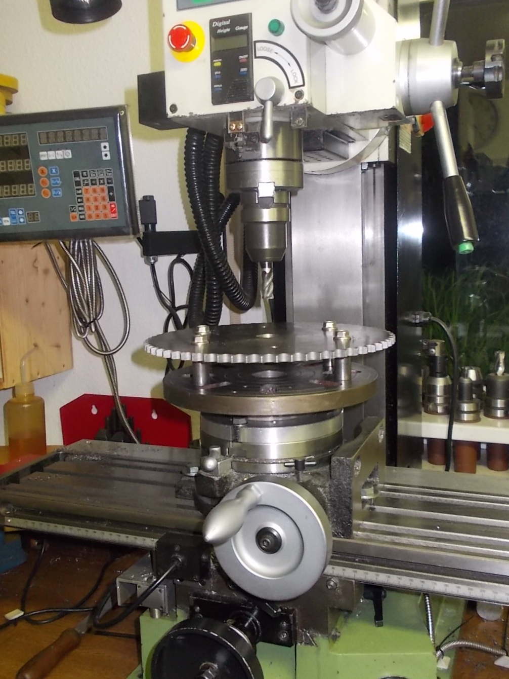

Hatte aber im Augenblick mehr Lust mir neben der 58er Strassenübersetzung auch noch zwei Geländeübersetzung parat zu machen (62 und 68 Zähne)
33CD2725-B698-4AE9-8501-0ECADE93C5AE.jpeg [ 496.15 KiB | 17660-mal betrachtet ]
Leider passen die riesigen Rohlinge gar nicht mehr auf die Drehe, muss ich also auf der Fräse machen. Schade, wird dadurch zeitaufwendiger :(
17674C3B-AA96-42D7-9E63-2FB3D7934C09.jpeg [ 508.92 KiB | 17660-mal betrachtet ]
CD6F5FC0-4569-49F6-952A-F83A69527857.jpeg [ 372.21 KiB | 17660-mal betrachtet ]
BeitragVerfasst: 26. Mär 2020 13:25
Beiträge: 6443
So relativ zeitaufwendiges Kurbel an Rundtisch war angesagt, er mal ein „Loch“ rein und dann sich dem Enddurchmesser nähern.
C56EE6E0-5BC5-4F54-B29F-663FB6E35F58.jpeg [ 497.18 KiB | 17627-mal betrachtet ]

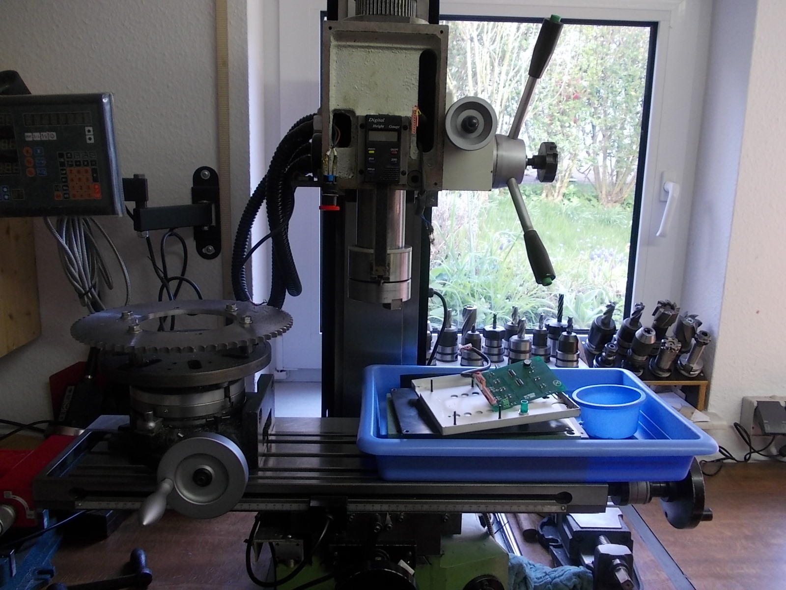

Hat auch beim zweiten Kettenrad fast gepasst, aber plötzlich blieb die Fräse stehen! :o
Dachte zuerst irgendwie Überlastung, aber auch nach 2 Stunden abkühlen ging nichts. Nur so ein Knistern und pulsieren. Hab dann erst mal Feierabend gemacht und vor dem Kamin Wein und Grappa vernichtet :(
Heute mal systematisch nach dem Fehler gesucht. Das Geräusch kommt nicht vom Motor, sondern vom Bedien-Panel. Hab alles andere gecheckt (soweit mir das möglich ist), gehe jetzt vom Bedien-Panel aus.
Leider in Deutschland/Europa nicht zu bekommen. Musste jetzt in China bestellen, soll 4 Wochen dauert. Na da lassen wir uns mal überraschen. :?
Auf jeden Fall fühle ich mich richtig nackt, so ohne funktionierende Fräse :oops:
DAB48D53-A384-4CC8-B535-54F6A7CA9F94.jpeg [ 485.25 KiB | 17627-mal betrachtet ]

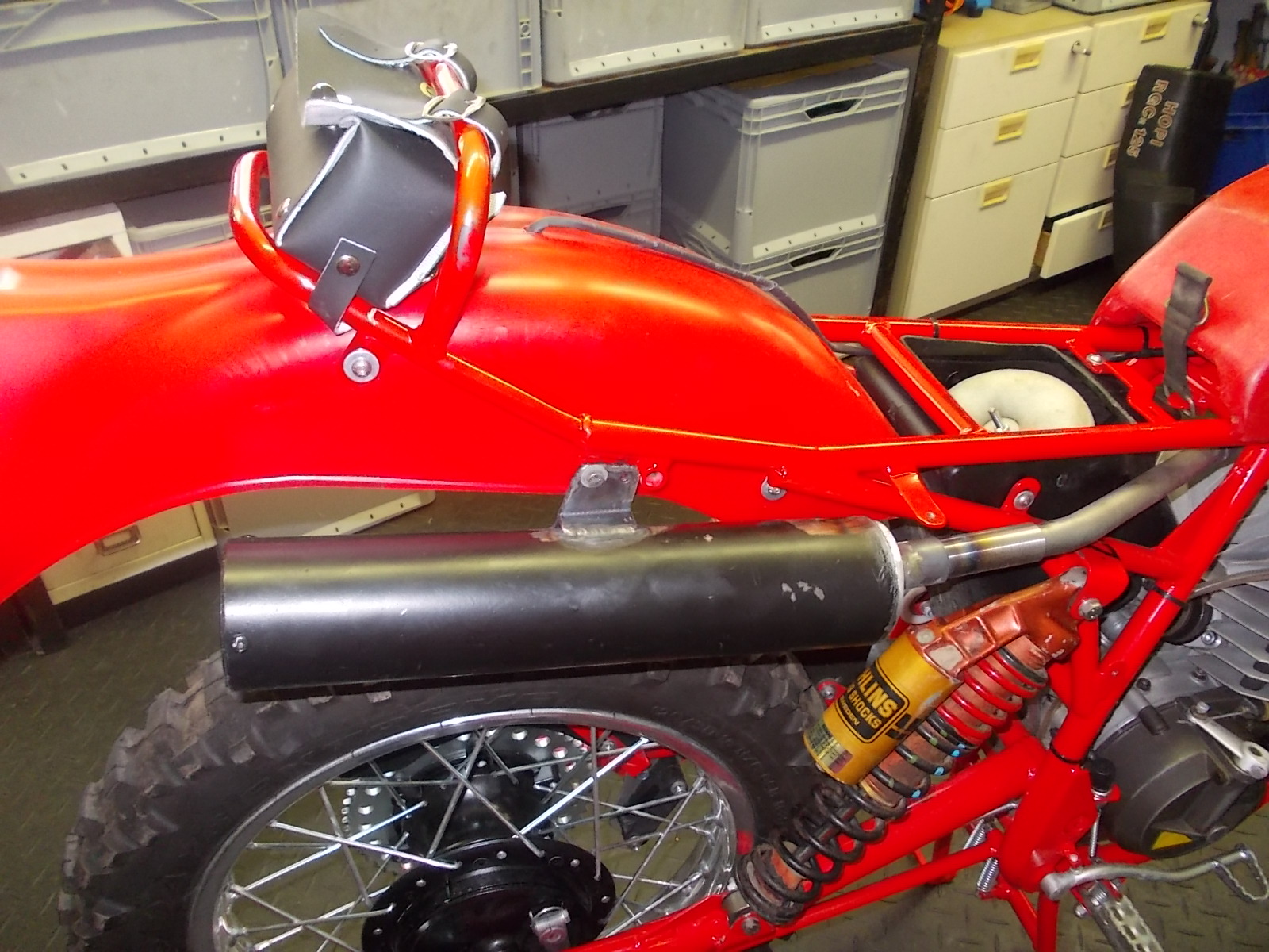

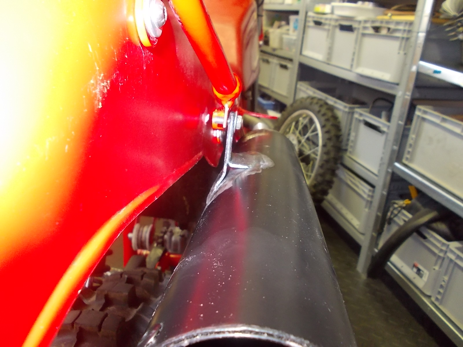

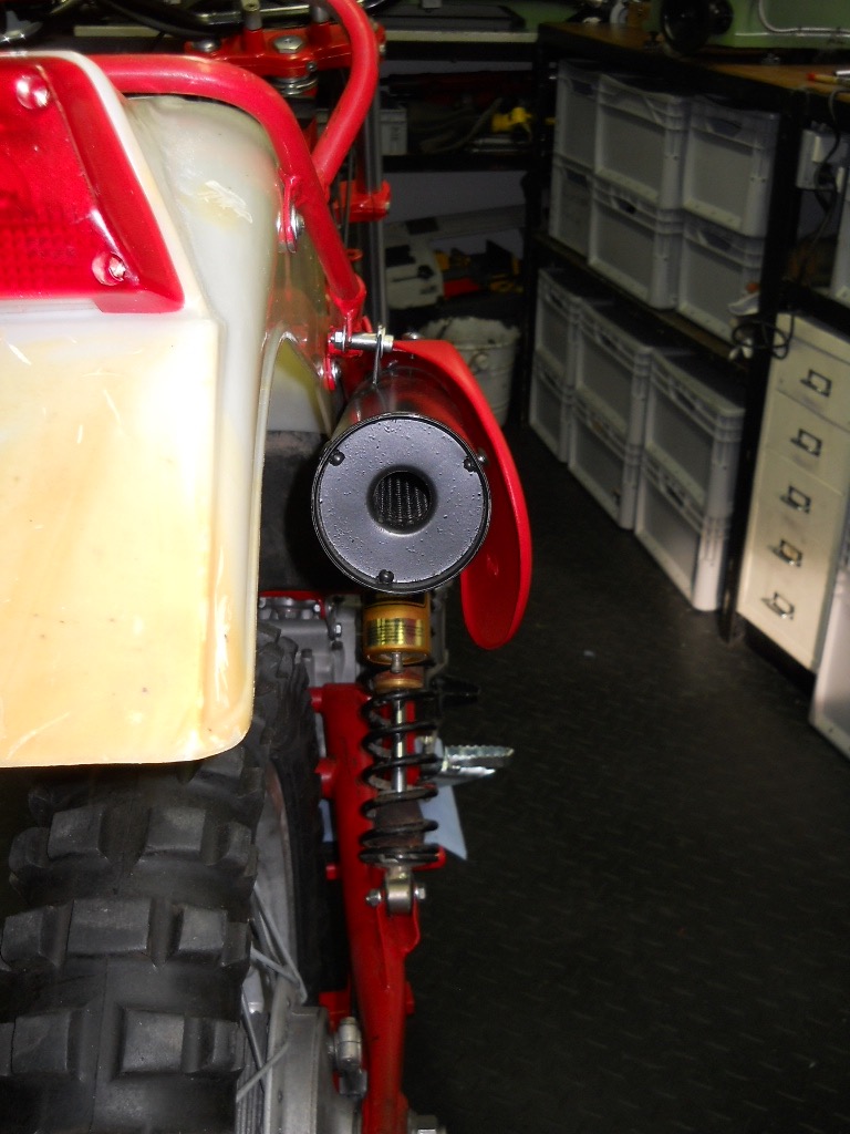

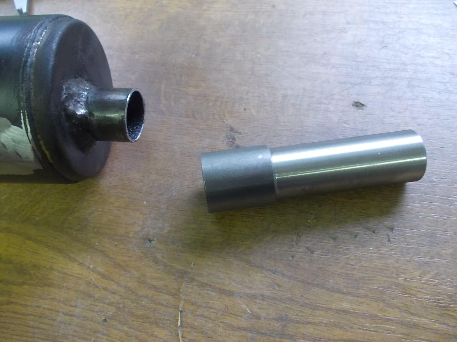

So jetzt erst mal an der Endtopf gemacht, der hatte nur einen provisorischen Halter.
111C4EFA-C2B4-44B3-AAE8-FCC93922ACAB.jpeg [ 158 KiB | 17570-mal betrachtet ]

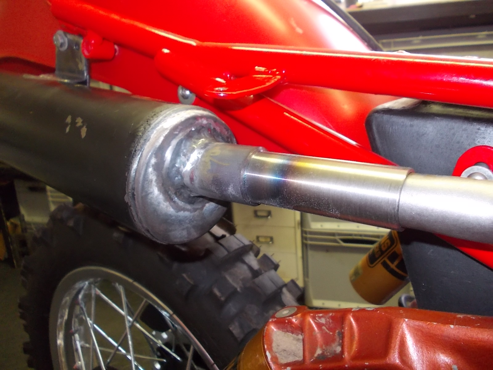

Erst mal einen Adapter aus dem Vollen gedreht, da das Endtopfrohr locker 1mm zu groß für das Krümmerendstück war. Die andere Seite des Adapter dann passend zu dem später gekürzten Anschlußstück gedreht.
2843FC38-B649-4823-863C-18CD43BEBFB1.jpeg [ 508.24 KiB | 17571-mal betrachtet ]
A14457C0-5F01-4B1A-A648-D386F1C12F08.jpeg [ 552.83 KiB | 17571-mal betrachtet ]

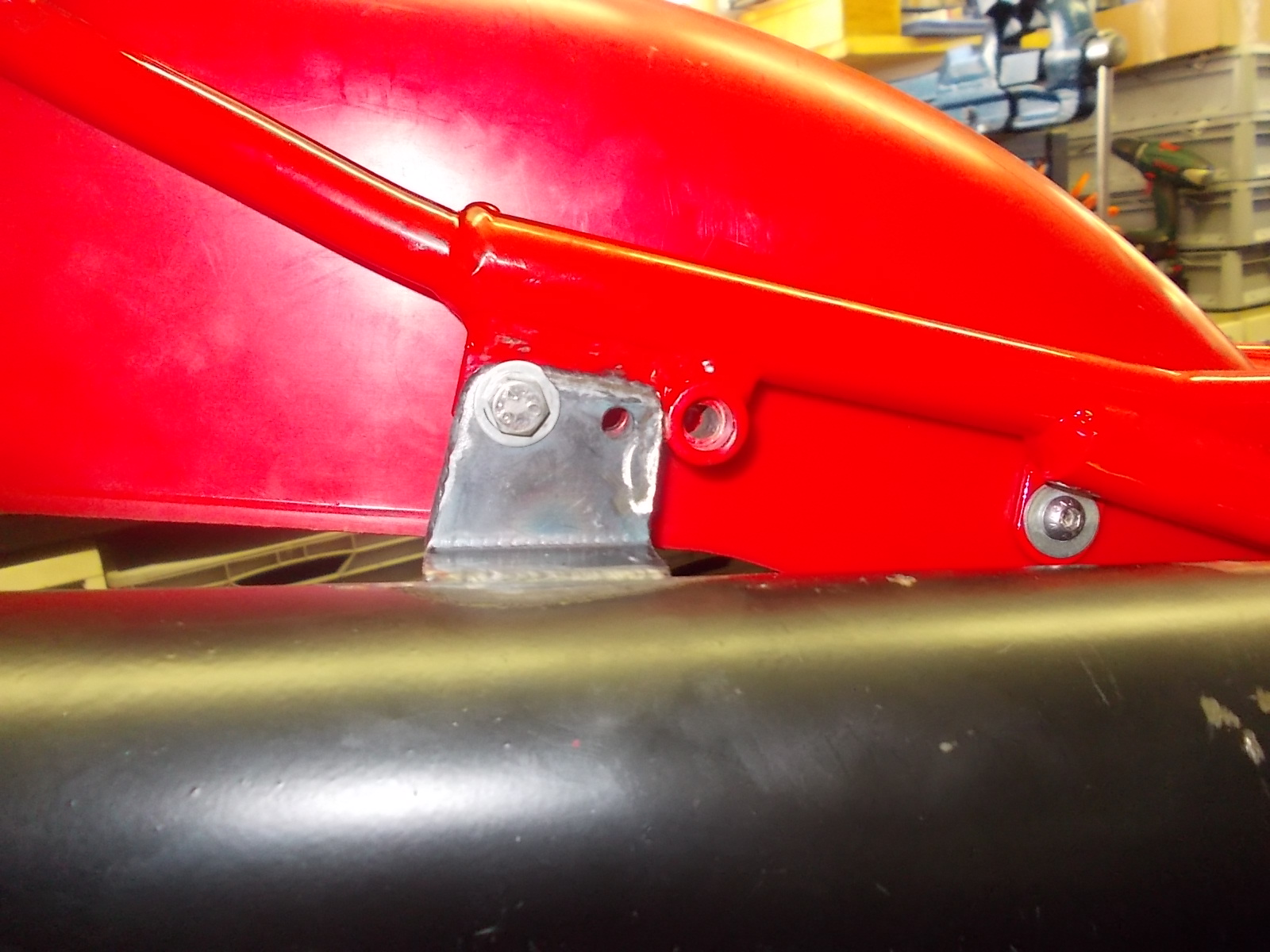

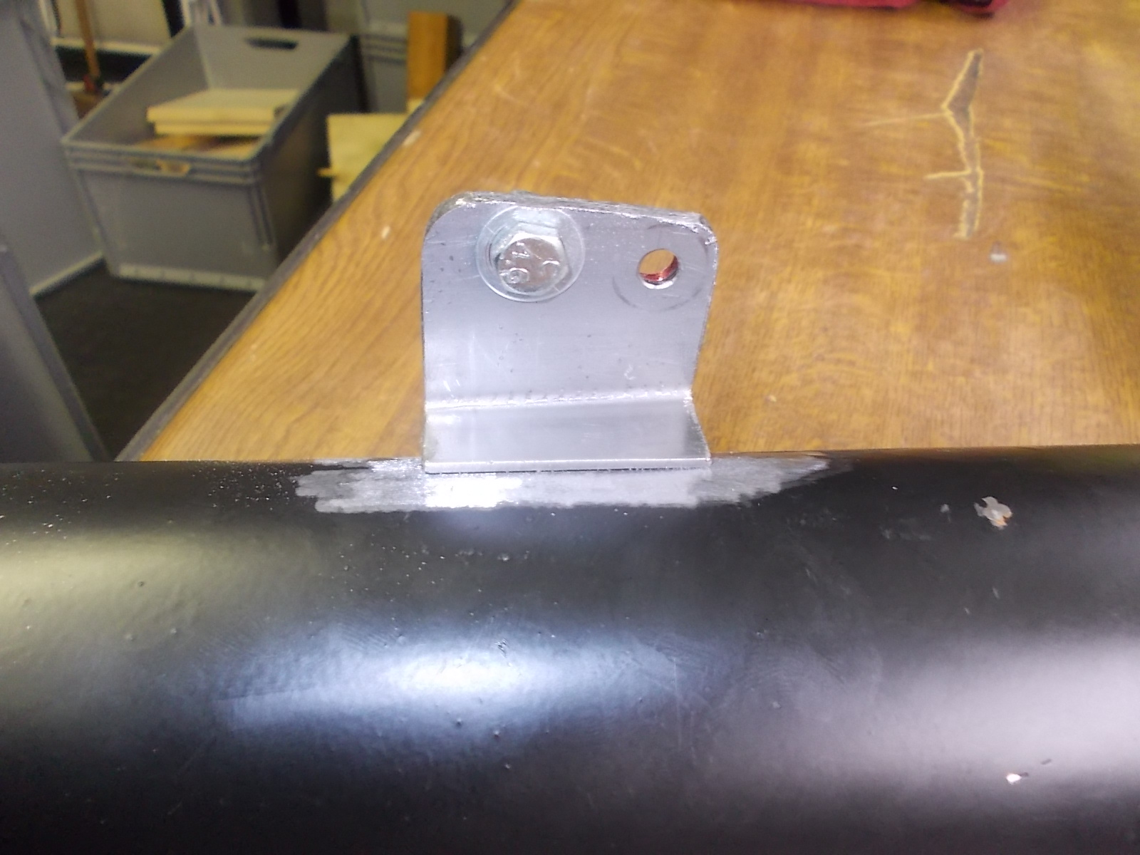

Nach einigem Überlegen dann Halter gesägt, gekantet und gefeilt. Erst mal geheftet.
7A15873F-72D5-4B5C-8DEA-AC13BE65ED99.jpeg [ 486.2 KiB | 17571-mal betrachtet ]
Dann das zweite Blech passend hergestellt, jetzt muss alles verschweisst werden, da hatte ich aber heute keine Lust mehr zu
DD69EEFD-2378-4DE5-81A1-D8CAC7811226.jpeg [ 483.56 KiB | 17571-mal betrachtet ]
937D8EF9-85F5-4215-8F00-E339467D884A.jpeg [ 236.33 KiB | 17571-mal betrachtet ]
BeitragVerfasst: 30. Mär 2020 19:56
Beiträge: 6443

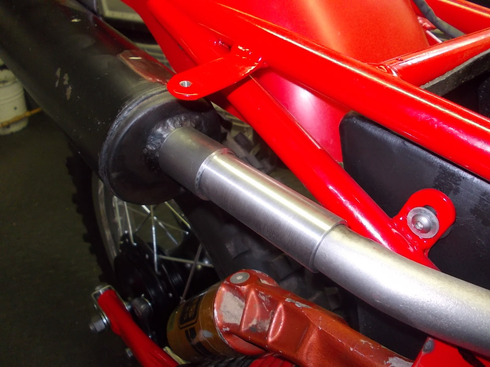

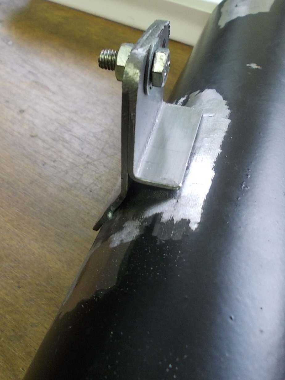

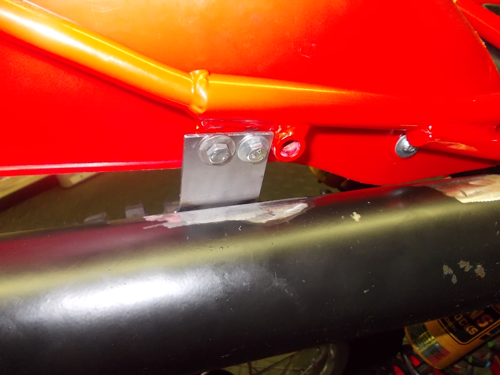

So heute noch was am Halter geflext und gefeilt, danach alles verschweißt und die Kanten der beiden Bleche zulaufen lassen mit der WIG-Flamme (macht richtig Spass :P )
So sieht alles jetzt aus
32A91DB6-480E-4C20-AF59-12B448014AA6.jpeg [ 526.74 KiB | 17548-mal betrachtet ]
BF2EBCE4-E2CE-4369-AC66-227728F29417.jpeg [ 516.38 KiB | 17548-mal betrachtet ]
3D1645EE-0045-419C-B181-7D348140C5B2.jpeg [ 470.67 KiB | 17548-mal betrachtet ]
03226C38-9E1A-4B23-84CA-77760CB32E70.jpeg [ 516.57 KiB | 17548-mal betrachtet ]
Danach alles wieder ab und den Motor raus, denn da muss ich ja noch mal ans Getriebe ran.
