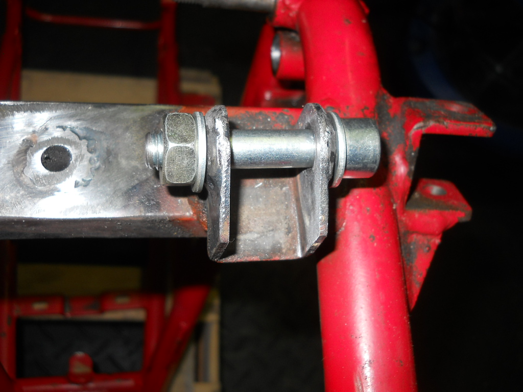

Die Halterung am Rahmen ist so!
Hab extra an mehreren Rahmen verglichen.

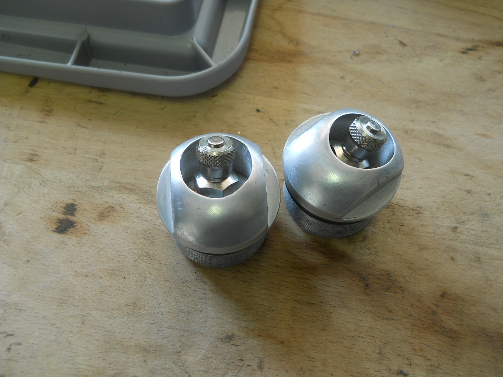

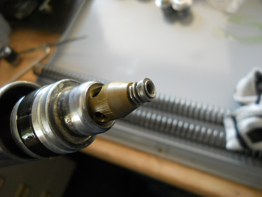

Also die neuen Entlüftungsventile eingebaut
Dateikommentar: Entlüftungventile drin

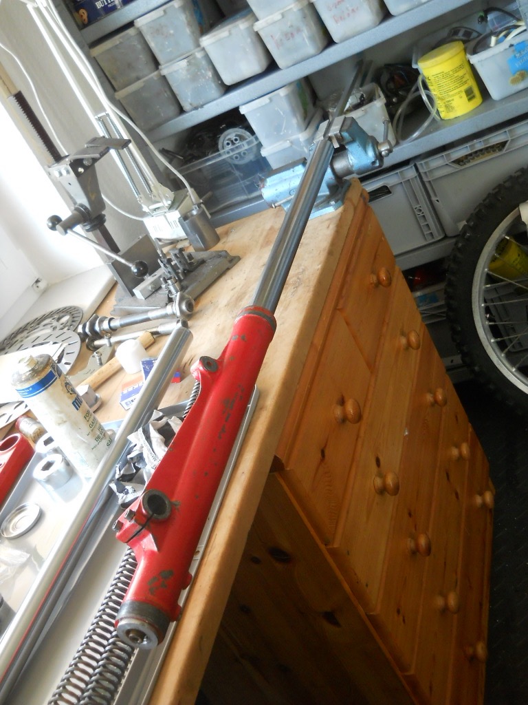

Hier mal eine denke ich selbsterklärende Bilderstrecke, wo man sehen kann wie und womit ich das Innenteil und die Schraube gegenhalten kann.
Dateikommentar: 1
DSCN3049.JPG [ 200.05 KiB | 12611-mal betrachtet ]
Dateikommentar: 2
DSCN3050.JPG [ 265.31 KiB | 12611-mal betrachtet ]
Dateikommentar: 3
DSCN3051.JPG [ 250.9 KiB | 12611-mal betrachtet ]
Dateikommentar: 4
DSCN3052.JPG [ 154.27 KiB | 12611-mal betrachtet ]
Dateikommentar: 5
DSCN3048.JPG [ 205.62 KiB | 12611-mal betrachtet ]

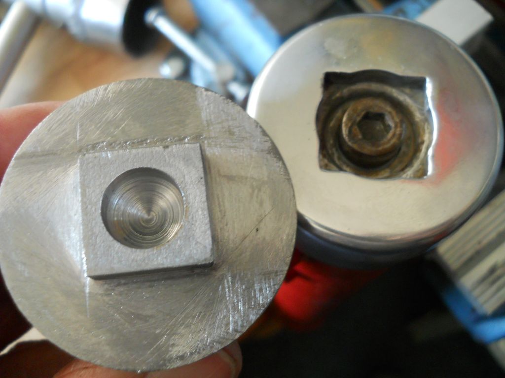

Musste dann noch kurz ein passendes Loch in mein Werkzeug für die Endkappen machen, die Schraube hatte ich vorher nicht berücksichtigt.
Dateikommentar: Werkzeug mit neuer Bohrung
DSCN3054.JPG [ 279.92 KiB | 12611-mal betrachtet ]

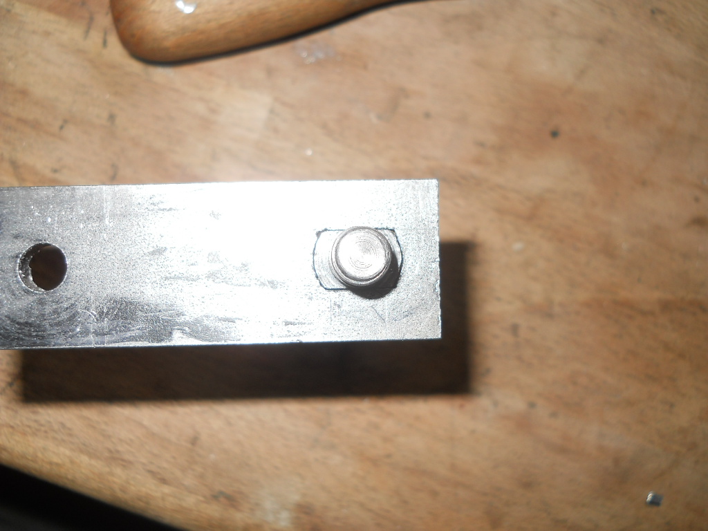

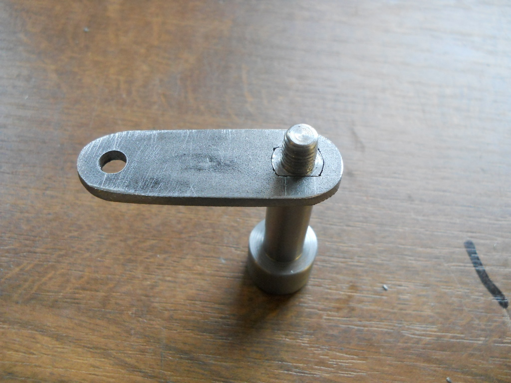

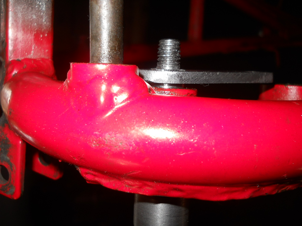

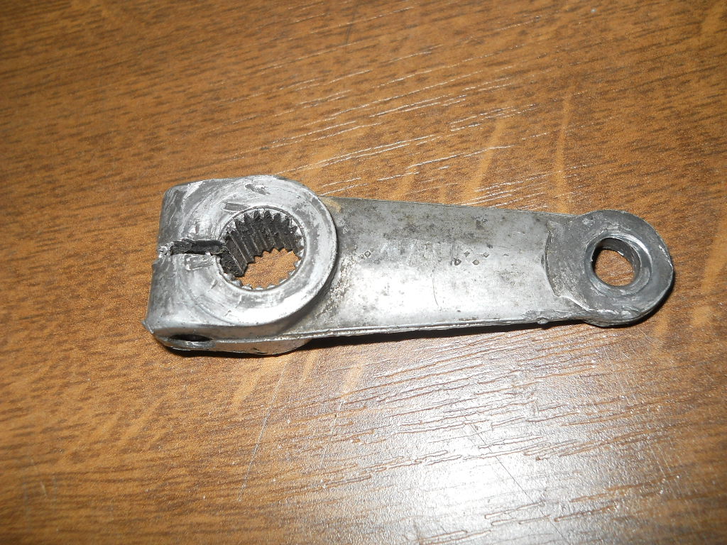

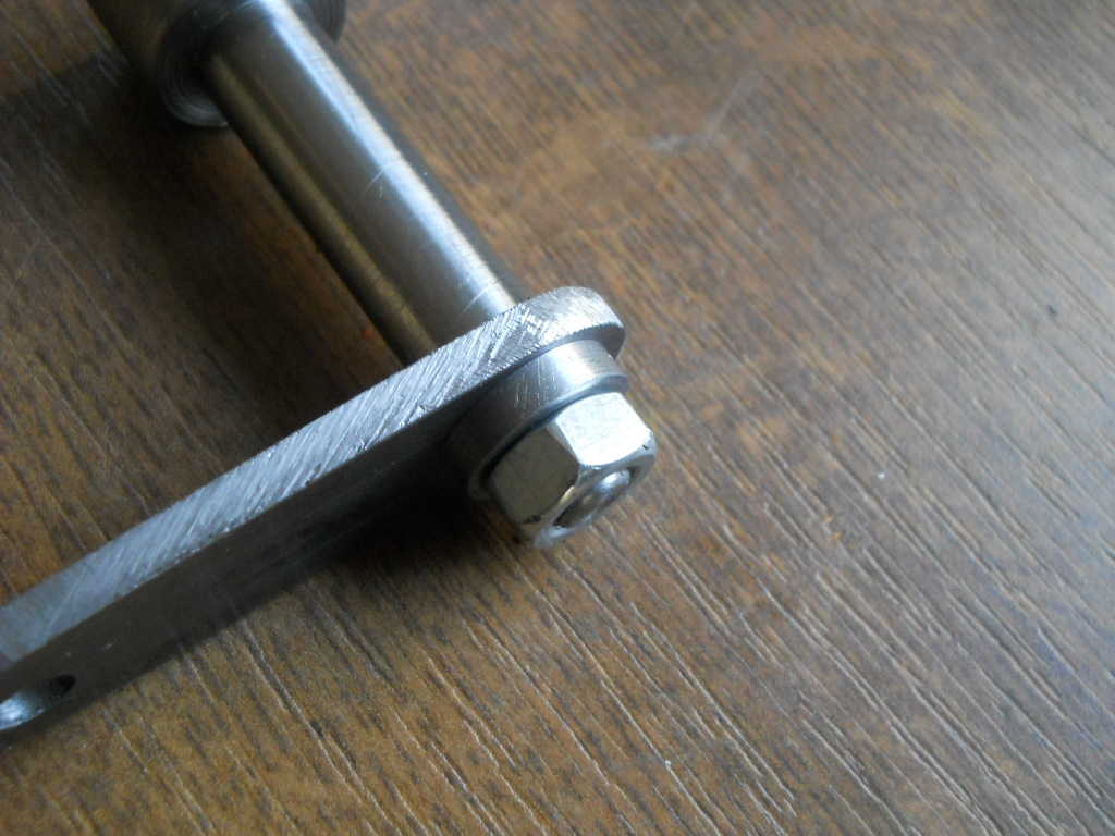

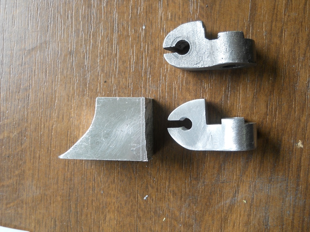

Denn innenliegenden Hebel für das Bremsgestänge hab ich grob vorgefräst, aber dann war Handarbeit notwendig. Passt aber recht gut.
Dateikommentar: Hebel 1
DSCN3058.JPG [ 274.78 KiB | 12611-mal betrachtet ]
Dateikommentar: Hebel 2
DSCN3060.JPG [ 277.12 KiB | 12611-mal betrachtet ]

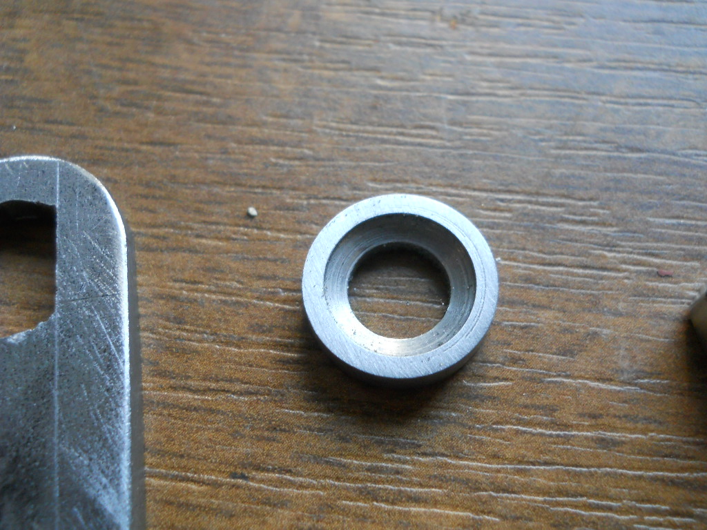

Es ist noch Luft für ne schöne Anlaufscheibe, aber auf der anderen Seite des Hebels fehlte noch eine Scheibe die auch über den Gewindeanlauf geht und sauber am Hebel anlegt.
Dateikommentar: Am Rahmen
DSCN3061.JPG [ 278.36 KiB | 12611-mal betrachtet ]
Dateikommentar: Scheibe
DSCN3062.JPG [ 300.64 KiB | 12611-mal betrachtet ]
Jetzt passt alles
Dateikommentar: Zusammen
DSCN3063.JPG [ 294.77 KiB | 12611-mal betrachtet ]
Jetzt muss der Hebel noch ein wenig sauberer verfeilt werden und wenn der Rahmen wieder auf eigenen Beinen steht, die Fußrasten dran sind, schweiße ich den Fußbremshebel passen auf das runde aussenliegende Stück dieses Hebels

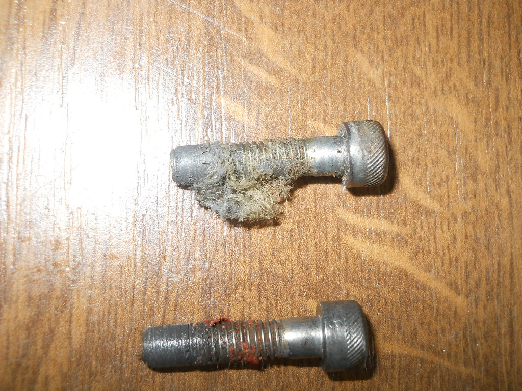

Gestern schnell die Befestigungsschrauben für den Mittelständer sauber angepasst aus Standardware. Will kein Gewinde in den Bohrungen haben, die mir wieder alles aufreiben. So habe ich auch ein definiertes Maß für die Bohrung im Mittelständer.
Dateikommentar: Schraube
DSCN3071.JPG [ 284.02 KiB | 12590-mal betrachtet ]

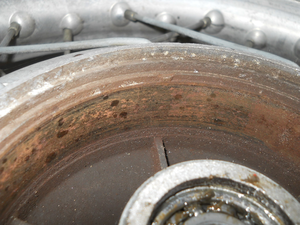

Hab gestern mal geschaut, ob die Räder überhaupt Luft halten. Vorderrad Fehlanzeige, also erstmal Reifen runter und Schlauch raus. Naja der Reifenhalter war total zerbröselt, ab in die Tonne und vergessen mal ein Bild zu machen. Also ich dannn noch sah, das mindestens ein Viertel aller Speichen los ist, hab ich mal in der Garage nach einem "Ersatzrad" geschaut und gefunden.
Hinten sah die Sache auch nicht besser aus, der Rost in der Trommel scheint aber noch keine tiefen Krater hinterlassen zu haben. Erst mal von Hand die Bremsfläche machen, wird beim späteren Hübschmachen eh noch mal gesandstrahlt die ganze Nabe.
Dateikommentar: Rost in Nabe
DSCN3068.JPG [ 296.42 KiB | 12590-mal betrachtet ]

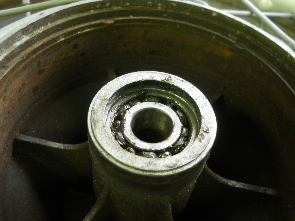

Aber dann festgestellt, das die beiden Radlager total fest sind. Also mussten die raus und werden fürs erste mit Billiglager versehen, denn die gehen später beim Ausbau eh wieder hops.
Dateikommentar: Lager Schrott
DSCN3069.JPG [ 276.7 KiB | 12590-mal betrachtet ]

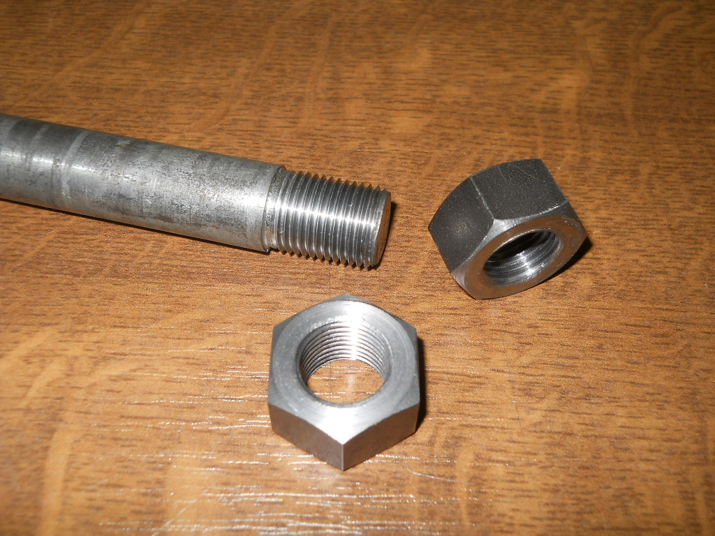

Musste dann feststellen, das die Muttern der Hinterachse auch nicht mehr vernünftig laufen und Sch..e aussehen. Also die aus 24er Sechskant Material an der Drehbank gemacht. Gott sei Dank hatte ich passende M16x1,5 Gewindeschneider, sonst hätte das alles noch länger gedauert.
Jetzt liefen die neuen Mutter aber auch noch nicht sauber auf den Achsen. Also dort auch das Aussengewinde nachgeschnitten. Sah nach nichts Großem aus, aber jetzt passt alles wieder perfekt.
Dateikommentar: Achse mit Muttern
DSCN3070.JPG [ 294.61 KiB | 12590-mal betrachtet ]

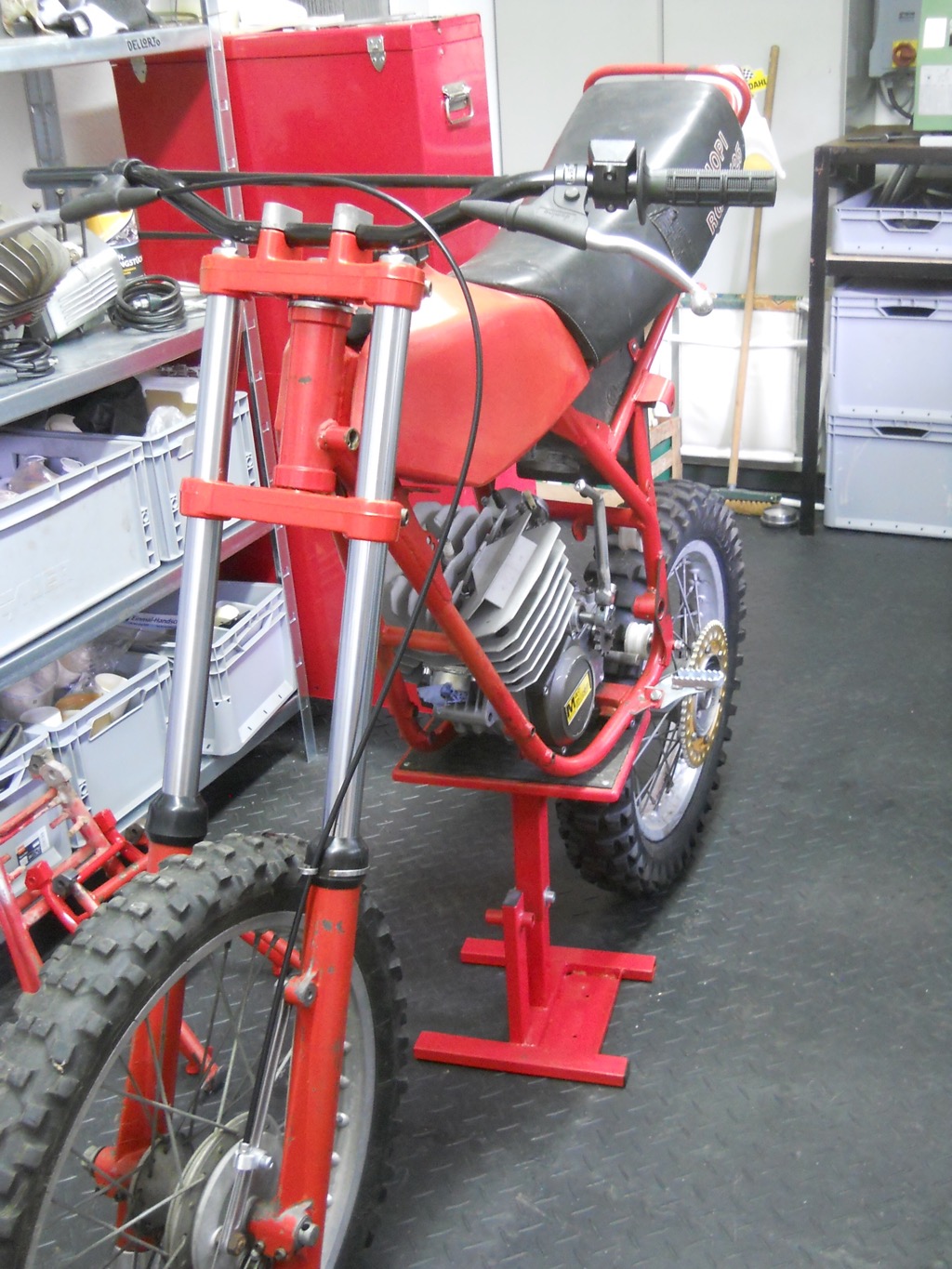

Die Gabel ist mit neuen Steuerkopflagern im Rahmen drin. Werden vor dem Sandstrahlen nochmal ausgebaut. Da die dann noch nicht viel gesehen haben sollte das ohne Probleme gehen, sonst kann man die ja immer wieder wechseln.
Musste einen Bremsdeckel aus meinem Regal nehmen, der mitgelieferte passte gar nicht zur Gabel. Jetzt sitzt aber die Bremse links und nicht rechts wie ich das sonst auf den Bildern bei Hopis gesehen habe, geht aber nicht anders. Muss ich mal bei anderen Hopis spionieren und mit Fotos bewaffnet in Novegro suchen gehen.

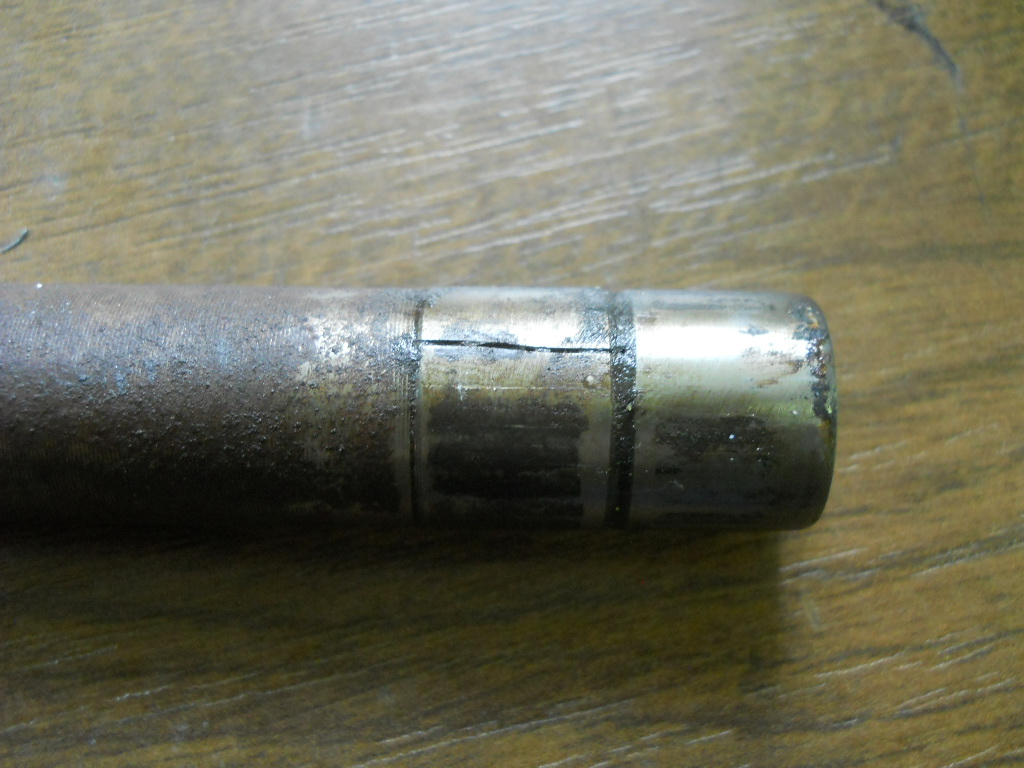

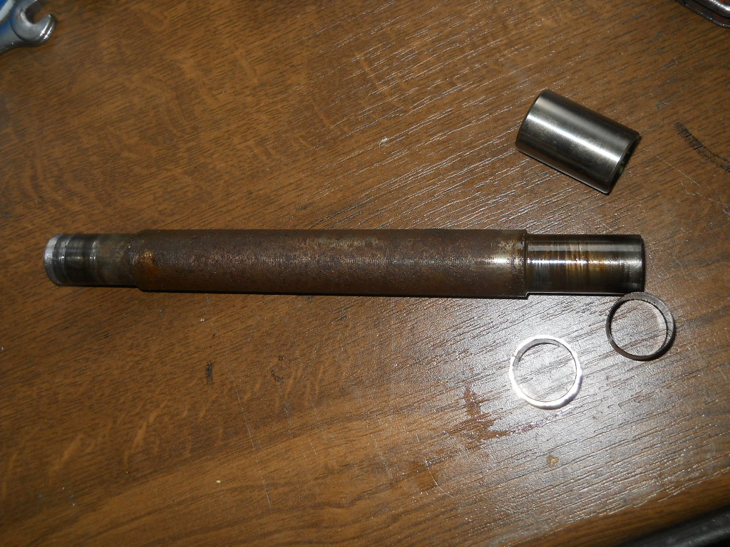

Dann hab ich mir mal die Schwinge angesehen und es war natürlich irgendwie klar, alles muss neu.

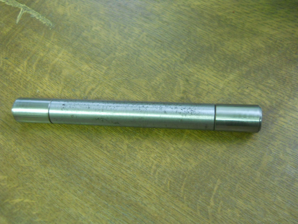

Da hatte aber wohl schon mal jemand mit gehärteten Buchsen gearbeitet, hat aber pro Seite zwei halb so breite genommen. Komischerweise waren jeweils die Inneren gerissen. Evtl. War die Welle noch zu dick und die erwärmt aufgezogene Buchse ist beim Abkühlen gerissen.
Dateikommentar: Alte Buchsen
DSCN3076.JPG [ 277.43 KiB | 12564-mal betrachtet ]
War ne relative Plackerei das gehärtete Material an der Drehe so dünn zu bekommen, dass man den Rest runter bekam. Hat gut Funken geschlagen und die Späne glühten gut nach, man konnte nur im Zehntelbereich zustellen.
Dateikommentar: Runter
DSCN3075.JPG [ 277.81 KiB | 12564-mal betrachtet ]
Jetzt ist alles bereit um neue Buchsen zu bekommen. Aber vorher werde ich die lange Innenhülse noch entrosten und ein wenig schleifen um die Lagerbuchsen mit Lagerkleber aufzupressen.
Dateikommentar: Weiter geht es
DSCN3077.JPG [ 273.14 KiB | 12564-mal betrachtet ]
Wird dann wieder ein Spass die Nadellager in der Schwinge mit dem Dremel so dünn zu bekommen, so dass die rausgehen, denn ich glaube nicht die raus kloppen zu können.

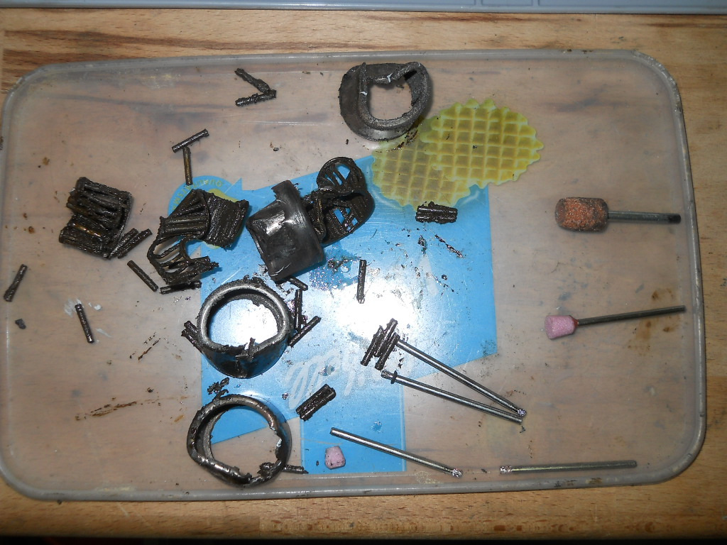

Wie befürchtet gestaltete sich das Ausbauen der Nadellager aufwendig. :(
Die Nadelkäfige hab ich raus gehebelt um an das Aussengehäuse zukommen. Dummerweise sind bei der Hopi doppelt so viele wie bei den kleineren Aspes verbaut, auf jeder Seite zwei Nadellager.
Erst mit den kleineren Schleifsteinen und dem Dremel die Wand des Lagers so dünn geschliffen das man das nach innen drücken und ausbauen konnte. Wie man sehen kann hab ich da mehrere verschlissen. Später doch mit dem dickeren Schleifstein gearbeitet und es ging sogar um einiges besser, wieder dazu gelernt.
Dateikommentar: Für die Tonne
DSCN3081.JPG [ 292.99 KiB | 12547-mal betrachtet ]

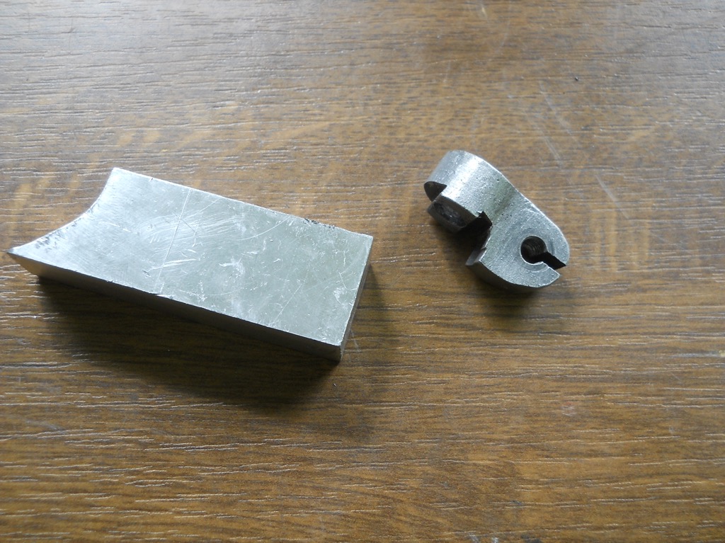

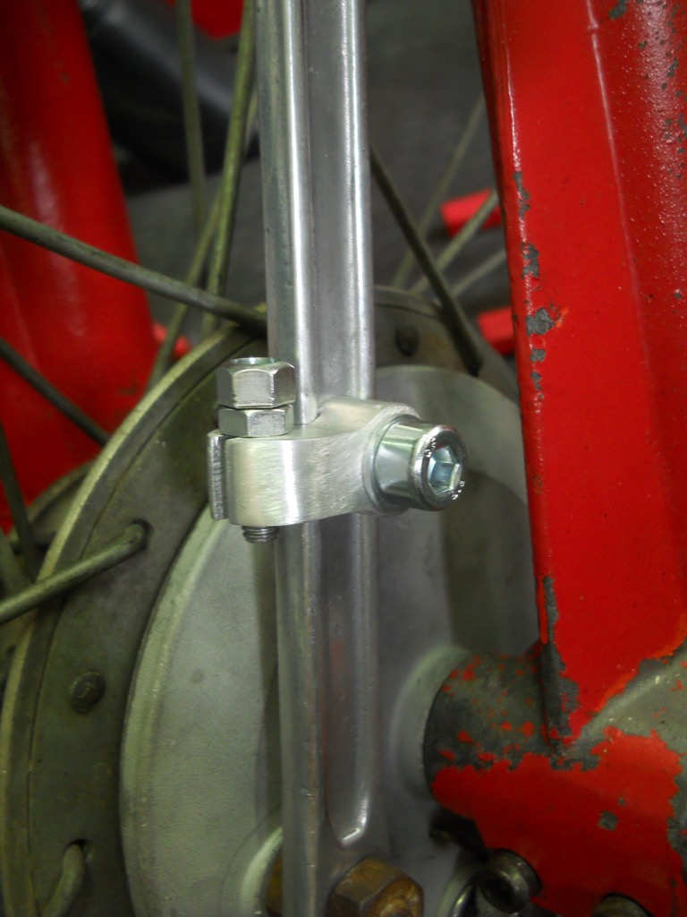

Hab mal Am Vorderbau weitergemacht und brauchte da einen Halter für der Aussenzugeinsteller an der Bremsstrebe. Hatte da noch irgend so ein "Muster" was irgend jemand wohl arg vergewaltigt hatte.
Also aus dem Alurest mit Fräse, Feile und Schleifpapier was gemacht. Wird später am Polierbock noch auf Hochglanz gebracht.
Dateikommentar: Muster und Alurest
IMG_0762.JPG [ 241.84 KiB | 12526-mal betrachtet ]
Dateikommentar: Fertig
IMG_0763.JPG [ 262.42 KiB | 12526-mal betrachtet ]
Dateikommentar: Angebaut
IMG_0768.JPG [ 142.42 KiB | 12526-mal betrachtet ]

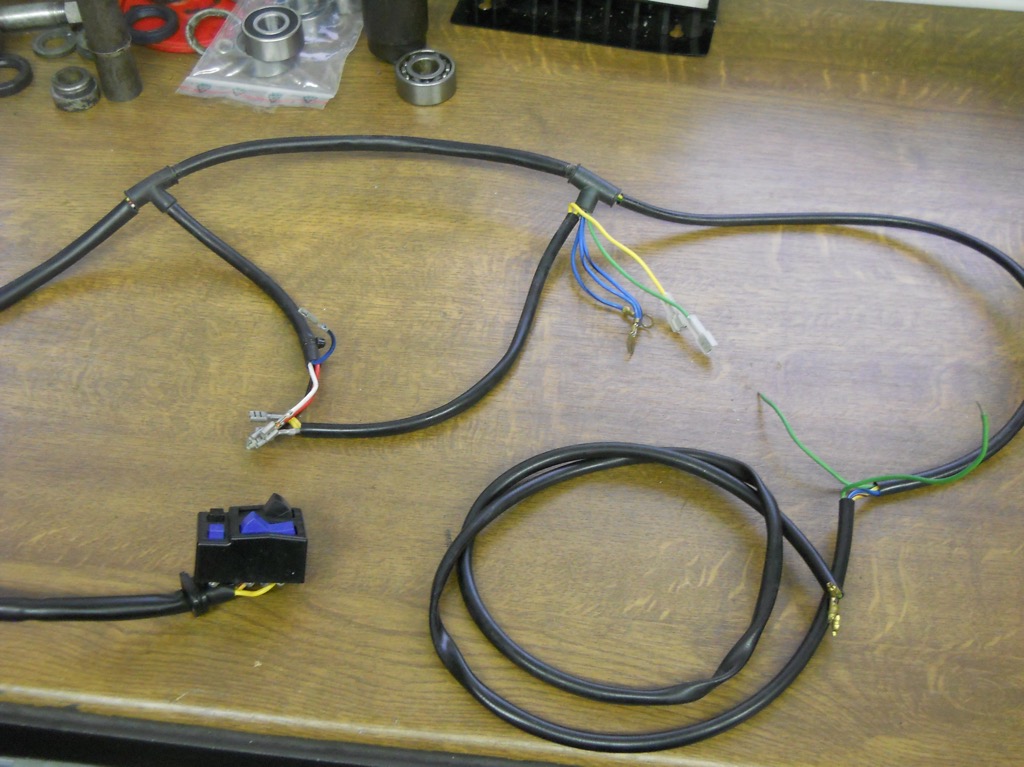

Morgen geht es an den Kabelbaum, den hab ich mir heute mal entziffert. Durchmessen und Überlegen brachten dann die Erkenntnis wozu jede Farbe ist.
Dateikommentar: Kabelbaum
IMG_0765.JPG [ 195.59 KiB | 12526-mal betrachtet ]

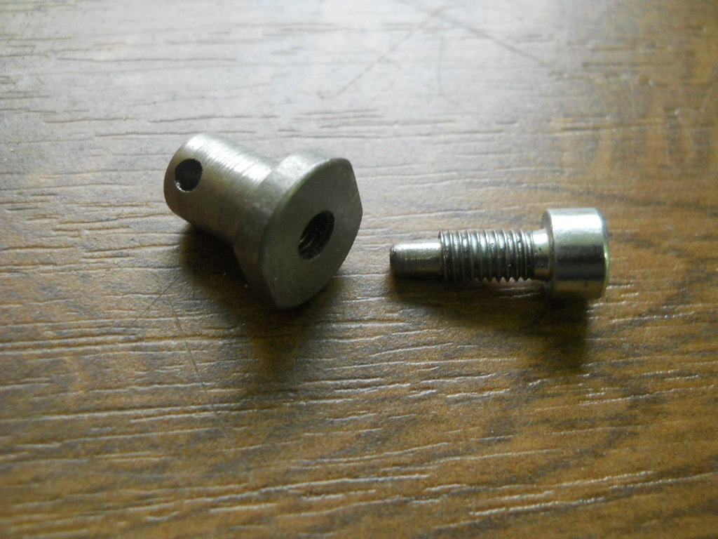

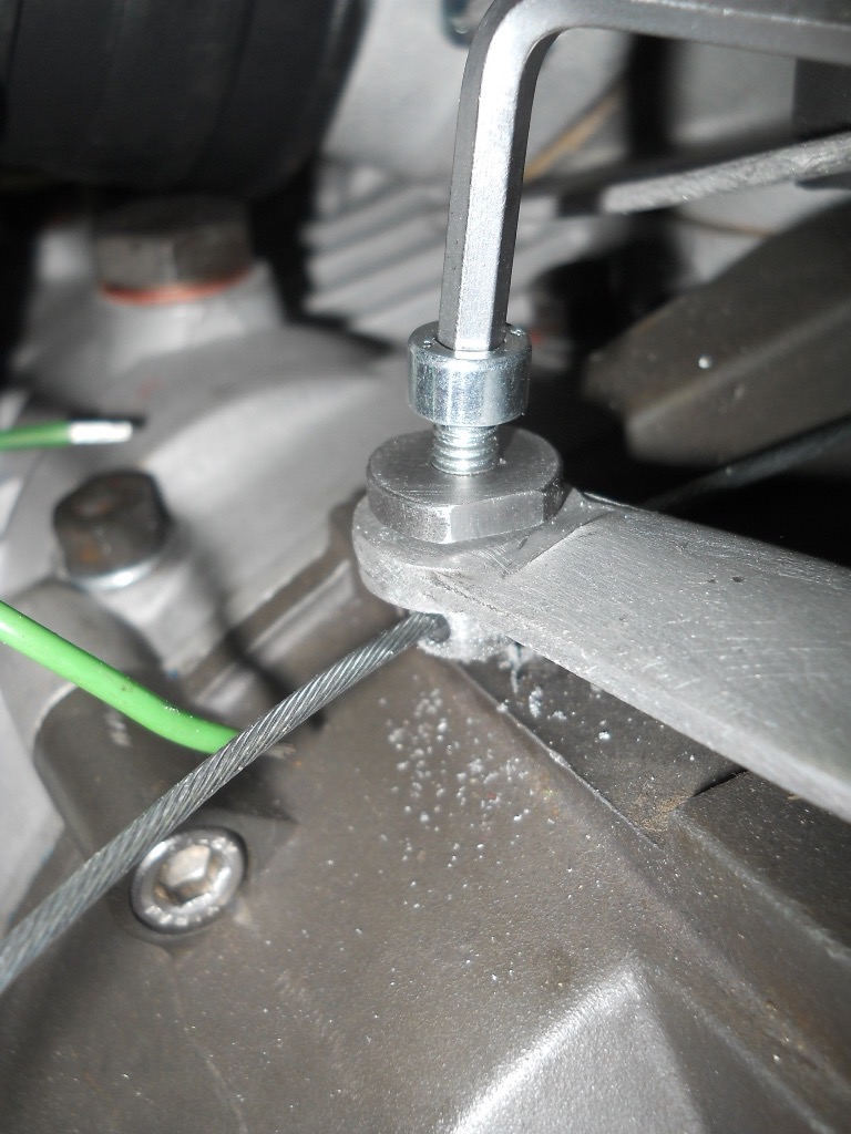

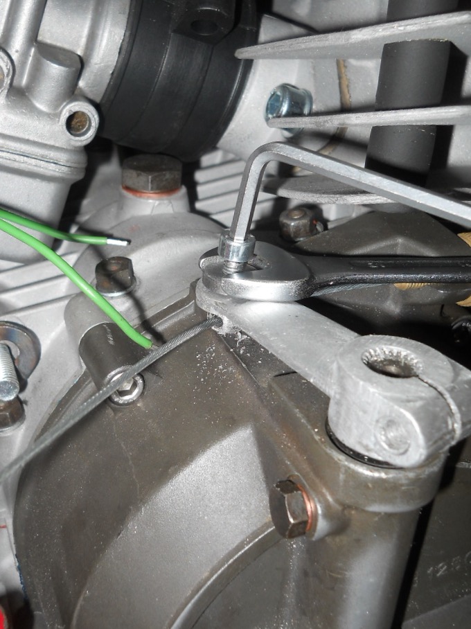

Hab dann weiter gemacht und mich um die Bowdenzüge gekümmert. Jetzt war ich ein wenig irritiert wie denn wohl die Befestigung am Kupplungshebel motorseitig aussehen kann. Na etlichem hin und her überlegen, hatte ich dann eine Idee (keine Ahnung ob das jetzt dem Original entspricht. Also an Drehbank und Fräse mich relativ lag beschäftigt, sieht man dem kleinen Teil so gar nicht an.
DSCN3103.JPG [ 282.59 KiB | 12502-mal betrachtet ]
Dateikommentar: Halter
DSCN3105.JPG [ 295.71 KiB | 12502-mal betrachtet ]
Nun ist es fertig, passt und man kann prima mit nem 12er Schlüssel gegen halten. Klar hab ich vorher ein wieder rundes Loch in den Kupplungshebel gebracht und das Befestigungsteil passend hierzu gemacht.
Dateikommentar: Fertig 1
DSCN3106.JPG [ 156.15 KiB | 12502-mal betrachtet ]
Dateikommentar: Fertig 2
DSCN3107.JPG [ 172.82 KiB | 12502-mal betrachtet ]

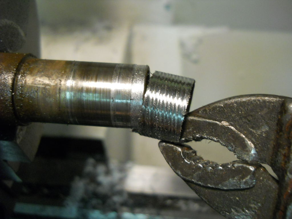

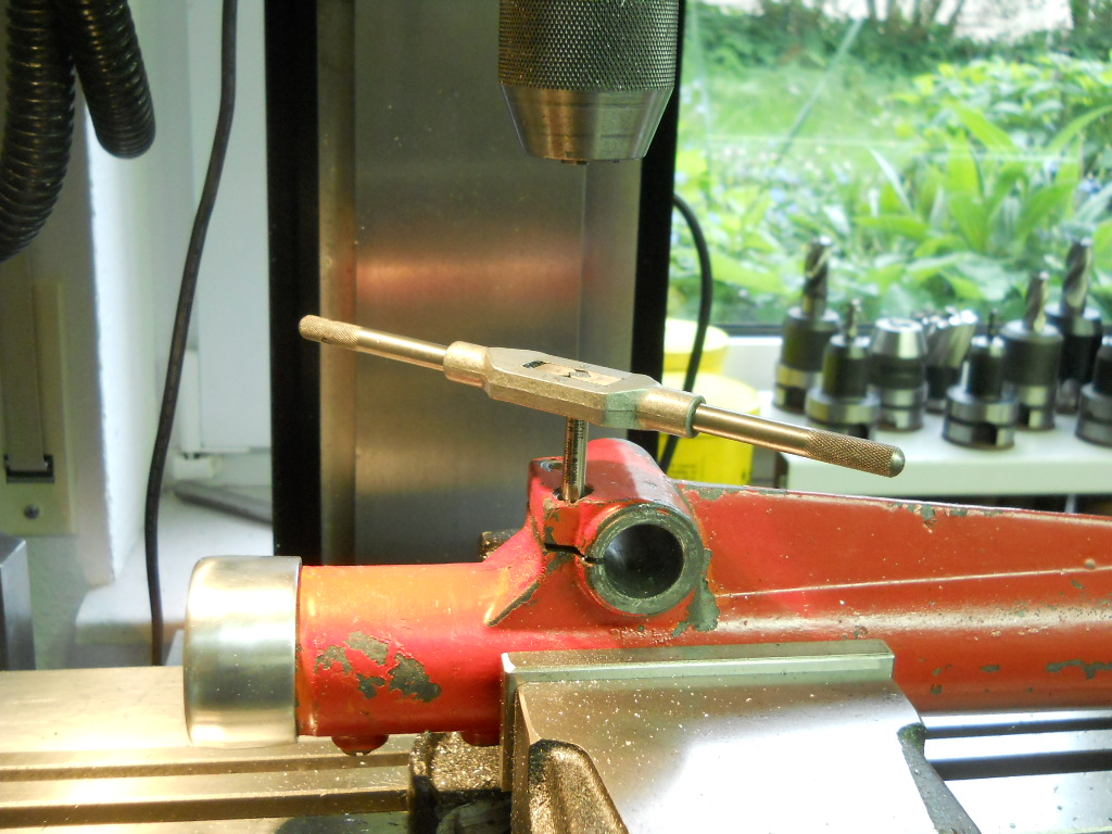

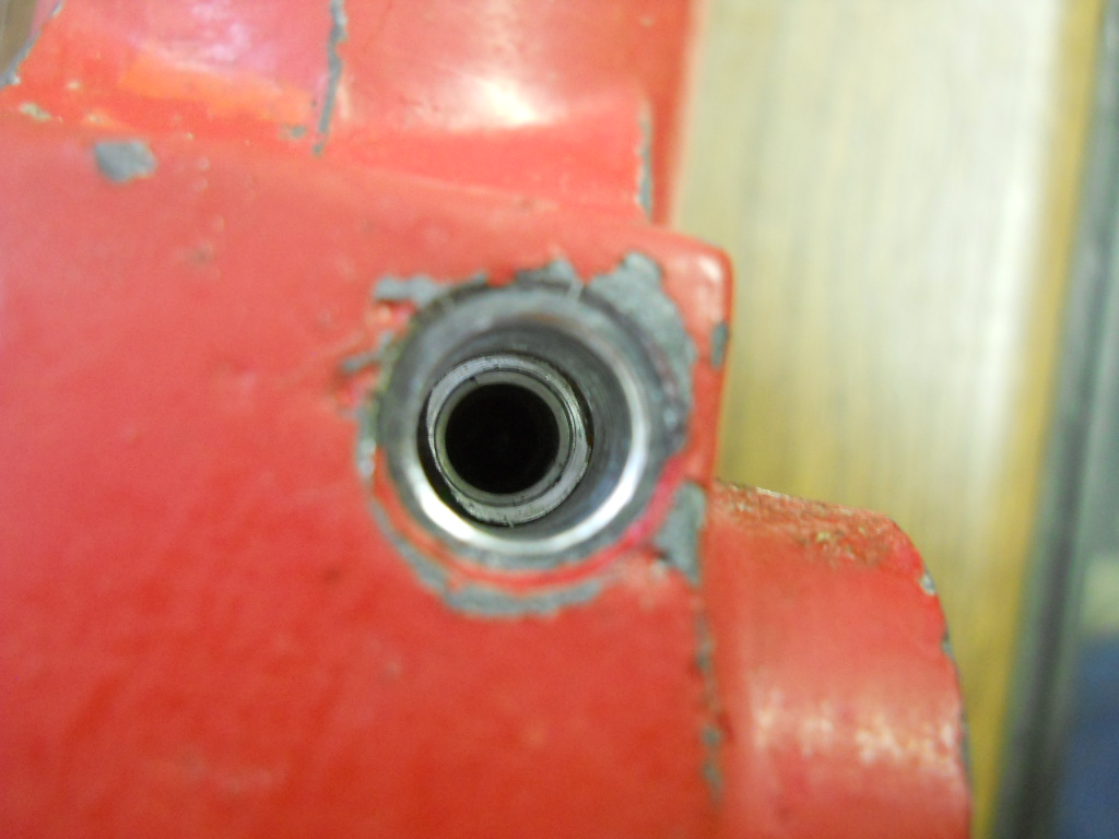

Später wollte ich (damit es nicht vergessen wird) noch die Vorderachse festziehen. Dabei stellte ich fest das an einem Tauchrohr sich beide 6mm Klemmschrauben durchdrehen. Da hatte irgend so ein Klempnerlehrling sogar mit Hanfschnur "fachgerecht" repariert.
Dateikommentar: Klempnerdreck
DSCN3108.JPG [ 284.55 KiB | 12502-mal betrachtet ]
Hab erst mal so was von geflucht und abgekotzt, musste erst mal mit Fräuchen zusammen ne Stunde an der frischen Luft spazieren gehen. Gott sei Dank kam gerade die Sonne schön durch und erhellte auch mein Gemüt.
Also zuhause angekommen doch wieder in die Werkstatt begeben und das Tauchrohr ausgebaut. Auf die Fräse geworfen und sauber ausgerichtet. Wieder zeigte sich wie gut es ist, noch nichts lackiert zu haben!
Dateikommentar: Gewinde schneiden
DSCN3109.JPG [ 300.85 KiB | 12502-mal betrachtet ]
Passend aufgebohrt, das Gewinde passend für die Rep-Einsätze geschnitten, die Einsätze eingebracht und jetzt stimmt wieder alles. Ging im Endeffekt dann doch ganz flott, aber ich hab mich vorher masslos geärgert.
DSCN3113.JPG [ 258.01 KiB | 12502-mal betrachtet ]
