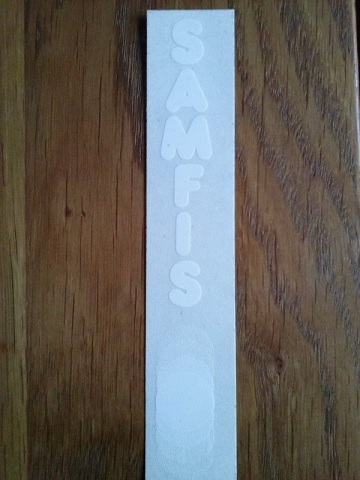

Ist die 35er Samfis eigentlich die gleiche wie bei der 80er Spezial? Du schreibst vom Samfis-Aufkleber. Wo hast du den her?

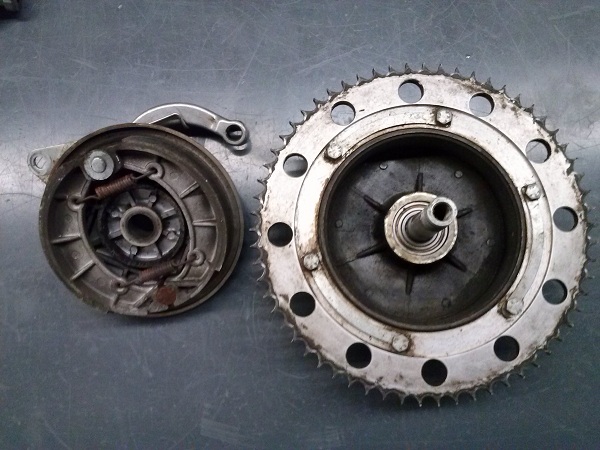

Mich wundert immer wieder, dass die Bremsen die gleichen sind wie bei den kleinen Mopeds.

Die 35er Samfis Gabel meiner Hopi ist identisch mit der meiner 80er Aspes Navaho Spezial.
Ob das bei allen so ist, keine Ahnung!

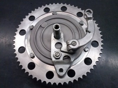

Hat n bischen gedauert bis ich an den Hopis weitermachen konnte. Drei Mopets gleichzeitig zu restaurieren ist schon Zeitaufwendig. Für mich ist wichtig, daß alle 3 auf dem gleichen Stand sind,da kann man immer alles in einem Abwasch durcharbeiten und verzettelt sich nicht mit verschiedenen Dingen.
Der Navaho/Hopi Tausch mit Kalle stand ja ursprünglich nicht auf dem Plan.
Die Samfisaufkleber hatte ich zusammen mit den Hopis in nem dicken Ordner mit noch ner Menge verschiedener anderer Aufkleber mitbekommen. Von dem Ordner kann man ne Weile zehren.So wie von den vielen Ersatzteilen auch. War ne sensationelle Idee die Sammlung zu kaufen.

Ach ja die Bremsen Dirk, die sind tatsächlich bei den 1980 Hopis die Gleichen wie die der 50er. Allerdings war es wohl nicht optimal ,sonst hätten sie nicht bei den 81er Modellen die Nabe um einiges größer dimensioniert.
Mir persönlich gefällt die" Bremse/Kettenrad links Variante" jedoch um einiges besser,deshalb hat die Schwarze auch den1980er Rahmen bekommen und die Schwarze ist schon mein Liebling,dicht gefolgt von der Navaho. Von den Roten hab ich ja ne Menge, das ist dann schon n bischen Inflationär ;)

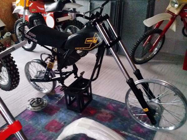

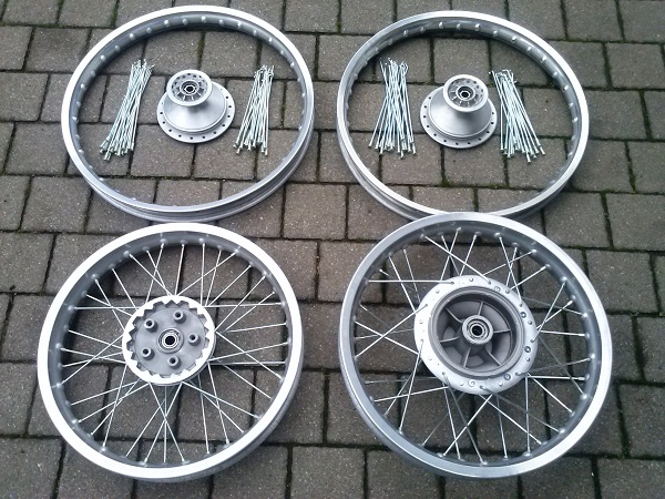

Heut hab ich mich mal an die Felgen der Hopis gemacht damit`s da auch mal weitergeht. Alles gesäubert ,matt glänzend poliert und die Speichen neu verzinkt.Hinterräder sind eingespeicht,Vorderräder mach ich vieleicht später...mal sehen.Links das Hinterrad für den 1980er schwarzen Rahmen (identisch mit dem Navaho Rad) ,rechts das 1981 Hinterrad für die Rote. Vorderräder sind identisch.

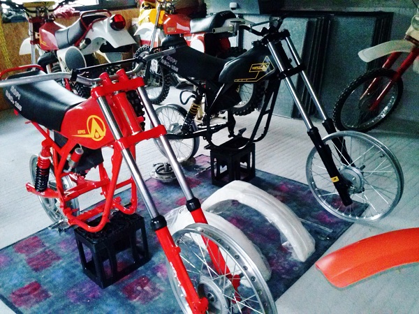

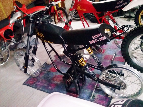

Die Felgen sind fertig,jetzt stehen die Hopis bald auf ihren eigenen Beinen. Die 50er und 125er sind jetzt wieder alle auf dem gleichen Stand.

BeitragVerfasst: 20. Jan 2013 17:18
Ich seh deine hübschen Hopis immer wieder gerne. Hoffentlich kann ich sie mal irgendwann auf einem Treffen live sehen.
Nur an der Bildqualität solltest du noch arbeiten. Dann kommen die beiden richtig zur Geltung.

Die Lichtverhältnisse sind in der Halle momentan nich optimal.Künstliches Licht verfälscht total. Ich schieß halt halt immer wenn ich was verbaut hab schnell n paar Handybilder um den Vortschritt zu dokumentieren.Von den letztendlich fertigen Mühlen werden dann natürlich richtig gute Outdoorbilder geschossen.

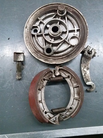

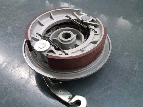

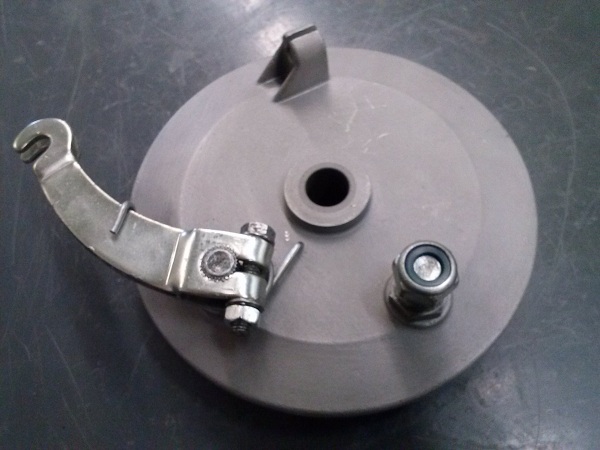

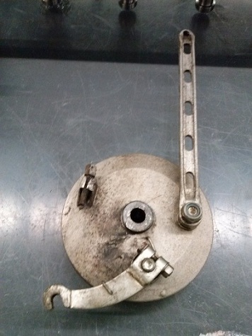

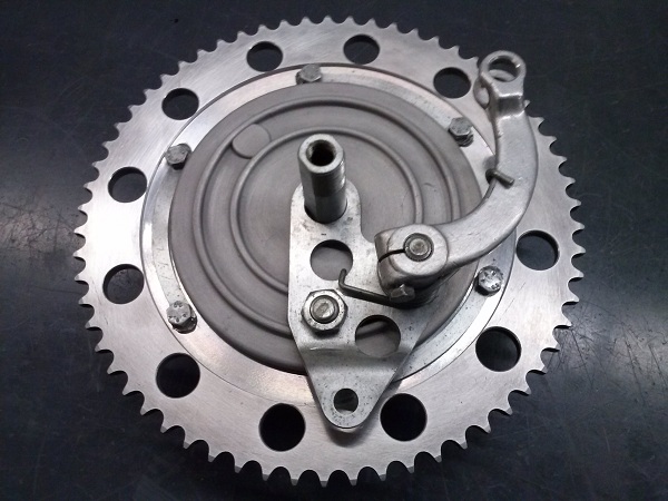

Hab mich gestern an die Bremsen gemacht.War alles recht marode.Aber n paar Teile ausgetauscht,n paar sandgestrahlt und gereinigt und aus Alt wird Neu.
