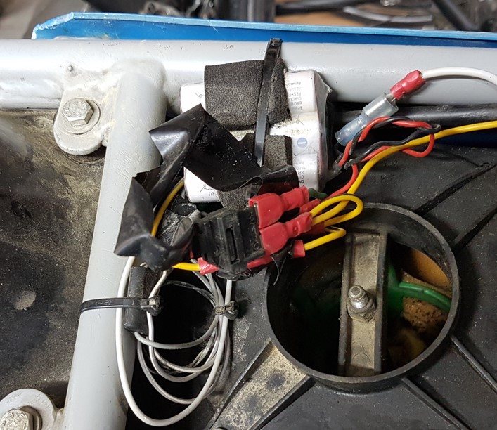

Aber die Elektrik von diesem Moped ist echt Science Fiction. Nach dem Generator gehts über eine Gleichrichterdiode auf ein AA-Akku-Pack was dann alles versorgt: Aufblend-, Abblend-, Rück- und Bremslicht, Blinker, Hupe, Tachobeleuchtung. Wie gesagt, funktioniert alles auch ohne dass das Moped läuft...
Ich werde das auf 6V belassen.
vg Jürgen

Was ist denn da fürn Akku drin? Der muss ja schwitzen…

Sorry Dirk, hatte Deine Frage überlesen.
Die Hopi von Norbert hat so ein 7,2V (Modellbau-)Akku-Pack bestehend aus 6xAA NiMH mit ca. 1.800mAh
So sah es aus bevor ich es neu verdrahtet und hübsch befestigt hatte:
aspfrm_87.jpg [ 132.79 KiB | 13854-mal betrachtet ]
