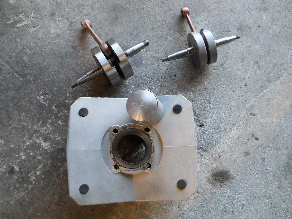

Habe gestern die überholte Kurbelwellen abgeholt (einmal Hopi einmal K6) und den aufgebohrten und nach angelieferten neuen Kolben passend gehonten Zylinder.
alles gemacht.jpg [ 143.72 KiB | 15459-mal betrachtet ]
Zylinder gehont.jpg [ 142.32 KiB | 15459-mal betrachtet ]

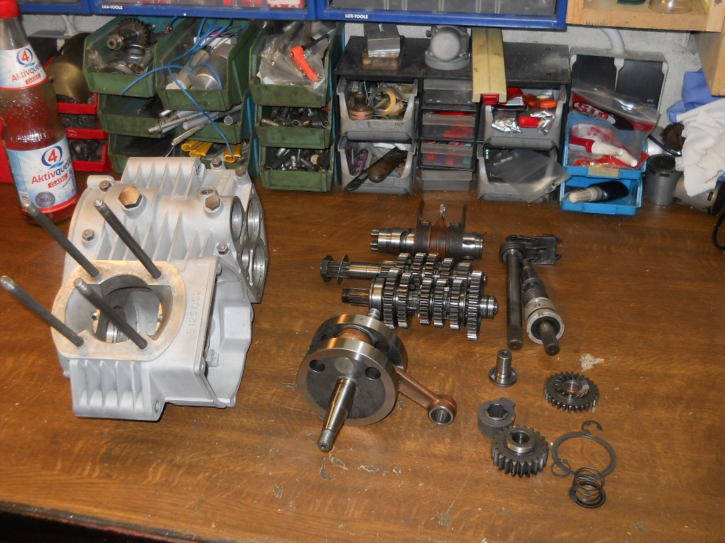

So vor Weihnachten mal wieder an den Hopi Motor gemacht.
Erst mal wieder ein paar Teile zusammengetragen, welche als erstes eingebaut werden. Da hab ich dann die ganzen neuen Lager eingebaut.

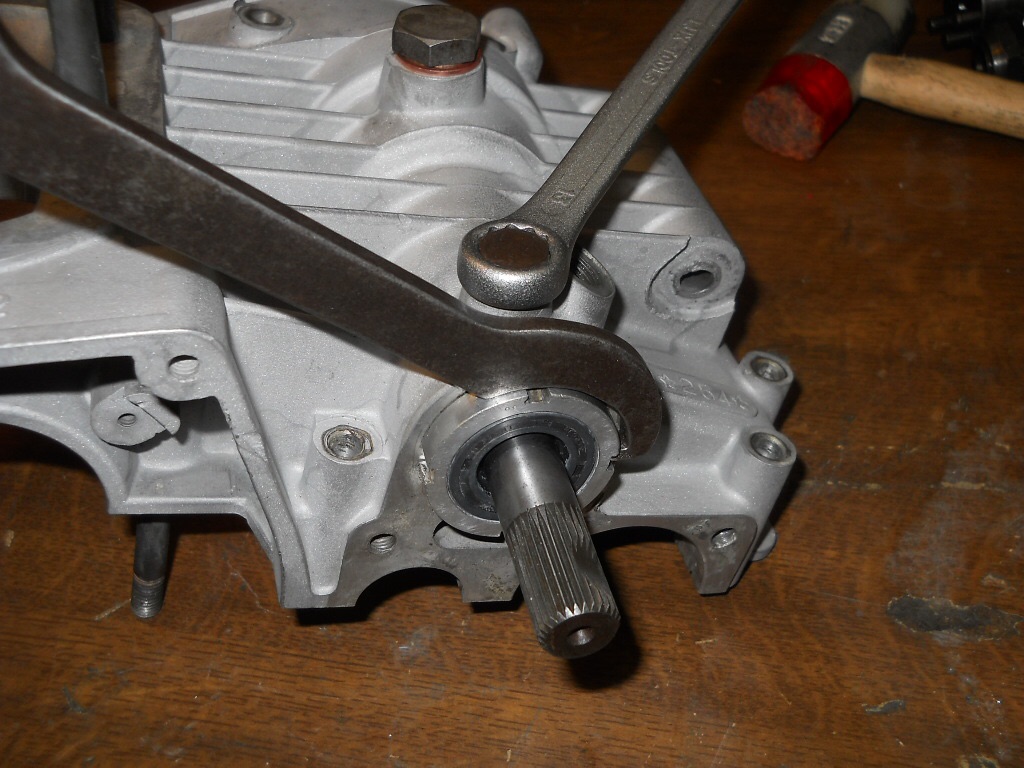

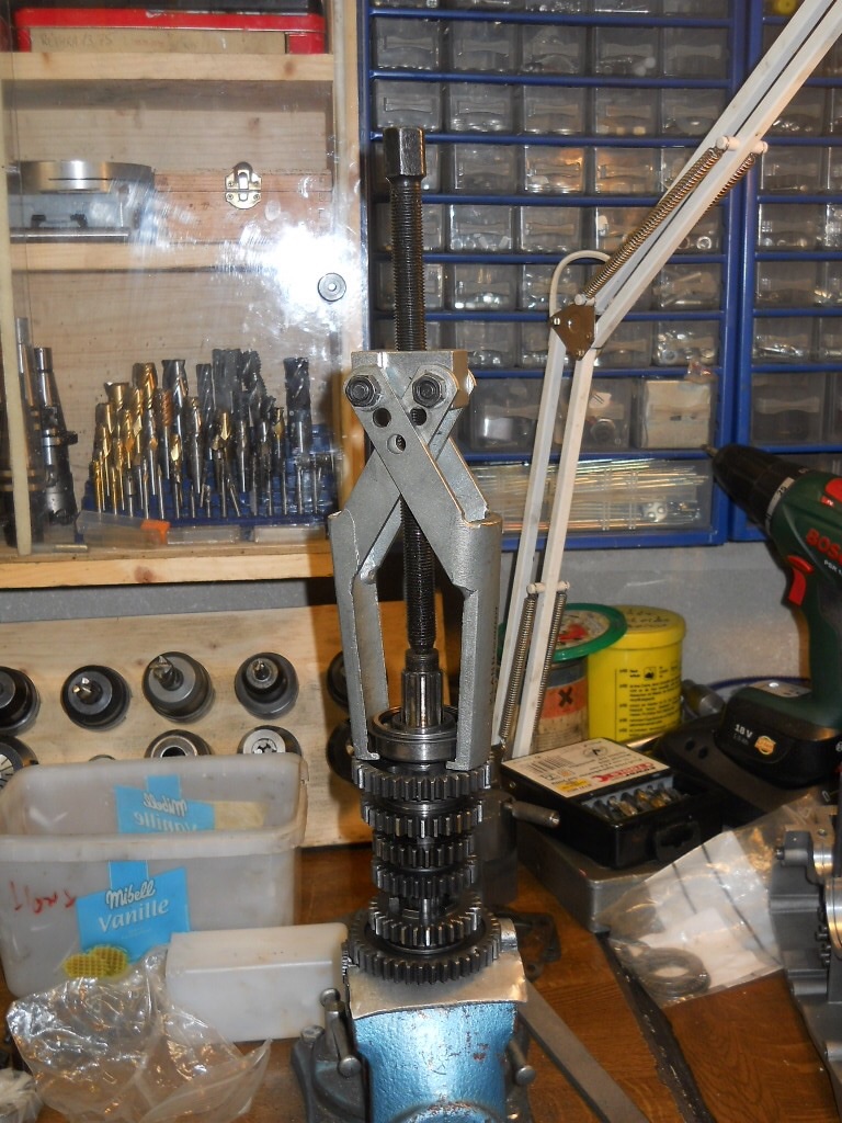

Gott sei Dank hab ich ja nen prima Abzieher der mir gute Dienste erweist.
Dateikommentar: Abzieher
image.jpg [ 237 KiB | 15222-mal betrachtet ]

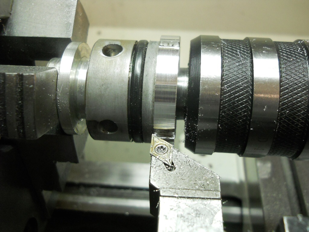

Dann die Kickstartereinrichtung mal kurz überdreht, die war heftig vermackt.
Dateikommentar: Überdrehen
image.jpg [ 184.73 KiB | 15222-mal betrachtet ]

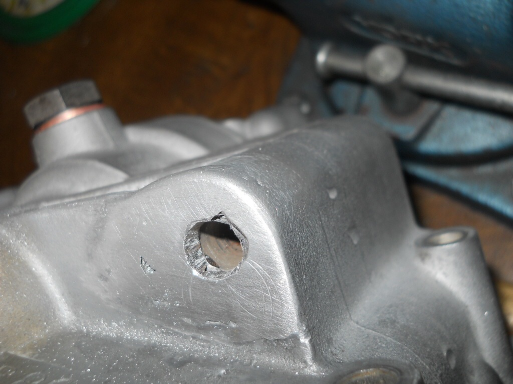

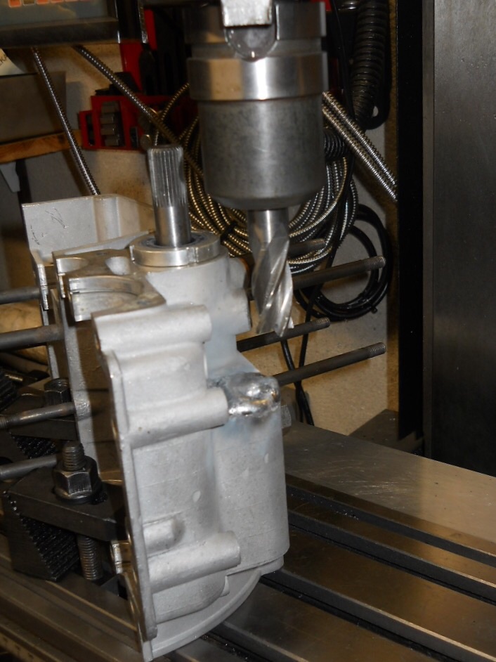

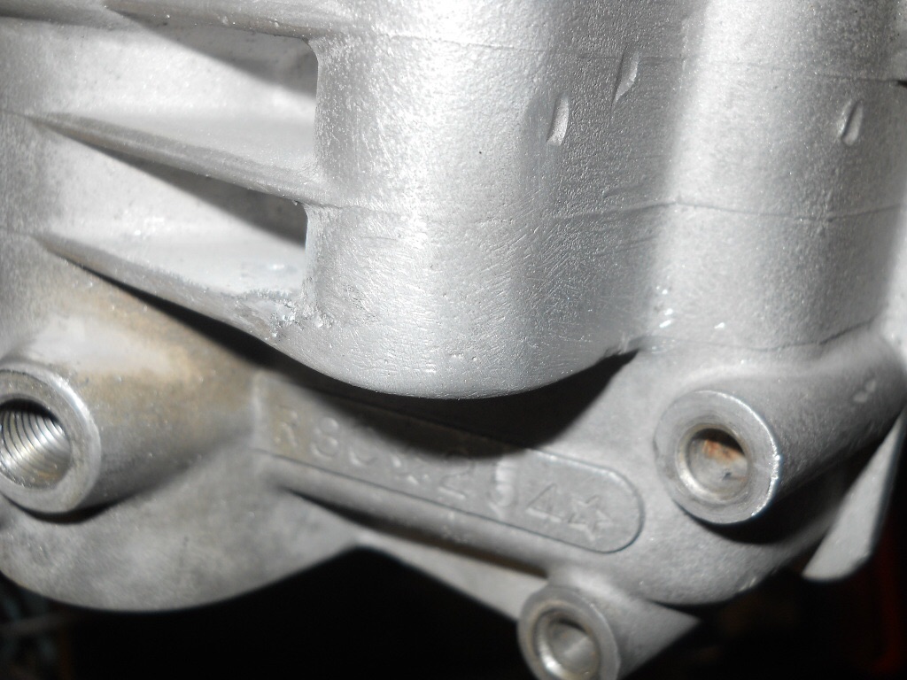

Dann fiel mir auf, dass an der hinteren Motoraufhängung deutliche Spuren von Materialabtrag zu sehen sind. Mist bei Strahlen irgendwie nicht aufgefallen :( .
Ok die Woche vor Weihnachten in der alten Heimat gewesen und wieder mit dem WIG Schweissgerät geübt. Mittlerweile hab ich schon 1 1/2 Argon Flaschen "verübt". Naja ganz 100%ig ist es noch nicht, hab hier und da bei hohem Neuaufbau doch noch nen Lunker drin, bleibt aber jetzt so.

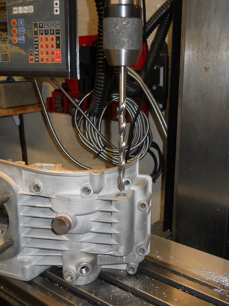

Jetzt nach dem Skiurlaub mal schnell auf Maß gefräst. Mit nem langen Boher die Bohrung wieder hergestellt und per Hand die Rundungen angepasst.
Dateikommentar: Fräsen
image.jpg [ 139.65 KiB | 15222-mal betrachtet ]
Dateikommentar: Bohren
image.jpg [ 231.79 KiB | 15222-mal betrachtet ]
Dateikommentar: Fertig 1
image.jpg [ 169 KiB | 15222-mal betrachtet ]
Die Bohrung wurde noch hübscher gemacht, hab nur gerade kein Bild dazu.
Dateikommentar: Fertig 2
image.jpg [ 178.92 KiB | 15222-mal betrachtet ]

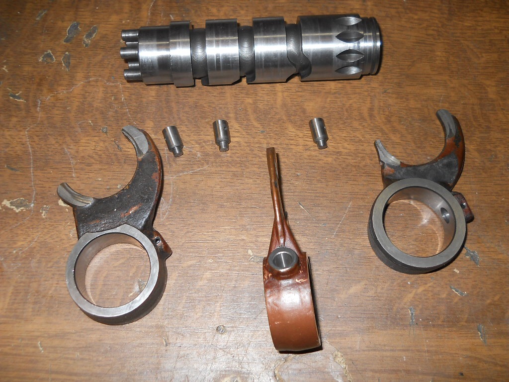

Hier die Einzelteile der Schaltwelle, Führungsbolzen und Schaltgabeln.
Dateikommentar: Schaltwelle
image.jpg [ 253.97 KiB | 15214-mal betrachtet ]

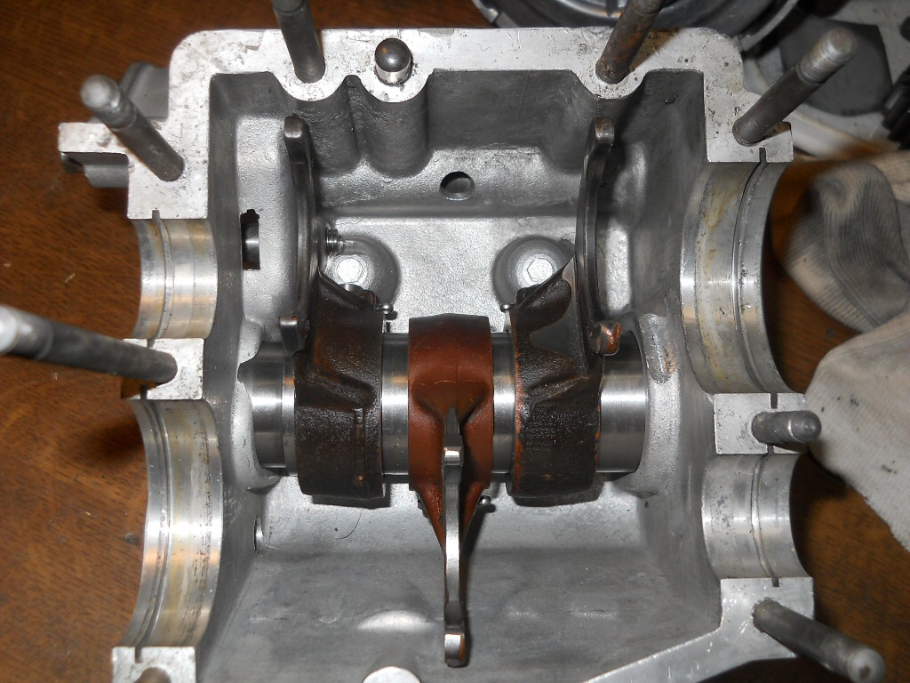

Die Teile müssen im Gehäuse zusammen gesteckt werden und dann die Bolzen mit Splinten gesichert werden, sieht dann so aus.
Dateikommentar: Schaltwelle eingebaut
image.jpg [ 223.22 KiB | 15214-mal betrachtet ]
Achtung hier ist dann ein Fehler gemacht worden, kann man hier nachlesen

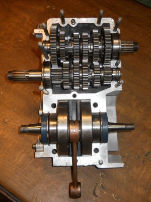

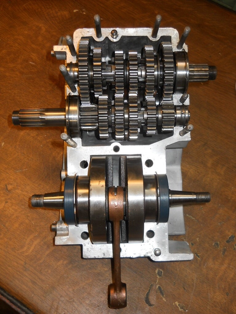

Dann alle Wellen eingelegt,
Dateikommentar: Alle Wellen drin
image.jpg [ 226.06 KiB | 15214-mal betrachtet ]

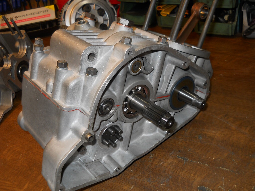

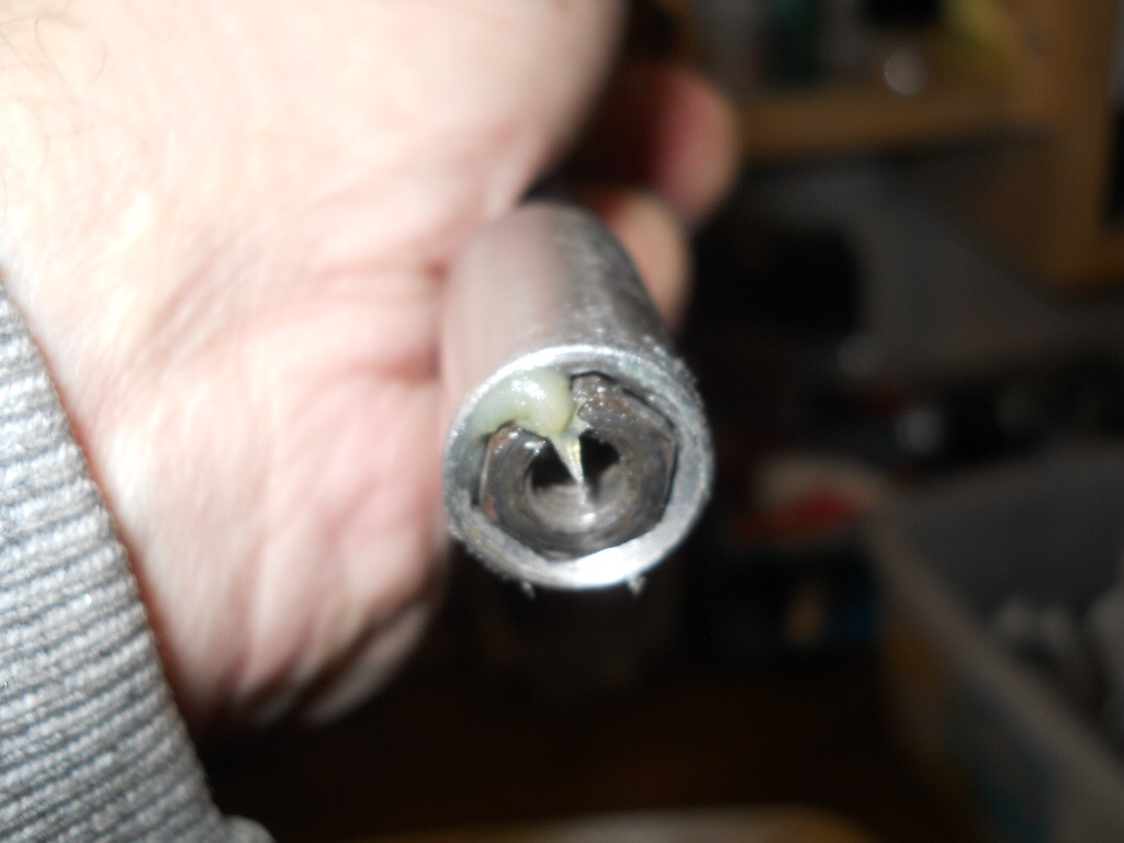

die andere Gehäusehälfte mit Dichtmasse bestrichen und zusammen gesteckt. Beim Zusammenschrauben musste ich mal wieder einen Tipp eines alten Mannes anwenden, der mir in der Jugendzeit mit Rat und Tat beistand. Um eine Mutter ganz tief einschrauben zu können, einfach Fett in die Nuss und die Schraube bleibt kleben.
Dateikommentar: Fett(er) Trick
image.jpg [ 100.33 KiB | 15212-mal betrachtet ]
So wie es aussieht hab ich nicht zu wild mit der Dichtmasse gekleckert, würde sonst nach dem Drehmomentanziehen mehr rausquetschen.
Dateikommentar: Gehäuse zusammen
image.jpg [ 216.98 KiB | 15212-mal betrachtet ]

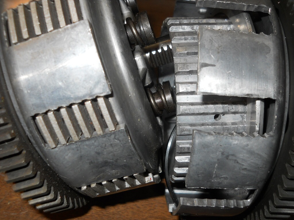

Tja und jetzt hab ich noch das Problem mit dem vermackten Kupplungskörben. Auch der von Robert sieht nicht wirklich bombig aus.
Dateikommentar: Kupplungskörbe
image.jpg [ 197.92 KiB | 15212-mal betrachtet ]
Hab aber schon ne Idee und werden an dem ausgebrochenen Kupplungskorb des Kartmotors testen. Bericht folgt.

Kennen ich von meinem Engländer. Schlussendlich trennt die Kupplung nicht mehr richtig, weil die Mitnehmer in den Nuten hängen. Glätten der Wellen hilft aber schon. Allerdings erhöht sich das Spiel.

Das mit der Schwergängigkeit der Kupplung bis hin zum Blocken hab ich mir auch gedacht. Will die Macken schön gleichmäßig wegfräsen (hab da schon einen Aufbau im Kopf), denn reines Feilen macht nicht wirklich Sinn.
Klar kommt damit Spiel rein und es wird sicher wieder schnell neu ausschlagen. Aber in der Zwischenzeit kann man ja zur Not nen Kupplungskorb aus dem Vollen drehen (oder CNC drehen lassen).
