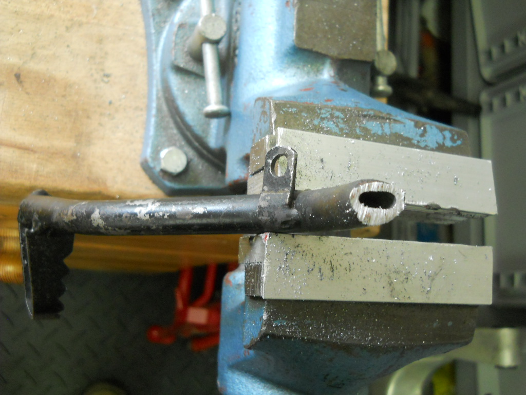

So hab mal wieder weitergemacht. Der Bremshebel wurde von der alten Welle abgesägt und huch das Teil ist ja gar nicht massiv, sondern hohl.
Dateikommentar: Hohl
DSCN3147.JPG [ 283.44 KiB | 11873-mal betrachtet ]
Geschweisst und verfeilt sieht das Ganze jetzt wieder passabel aus.

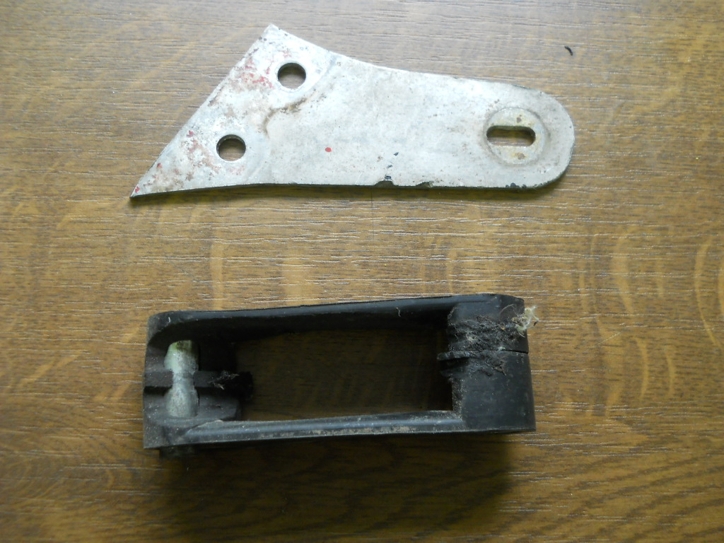

Dann mal vom "Bastard" die Kettenführung abgebaut, denn es ist im Bastard ja ne 80er Special Knickschwinge verbaut. Alublech in passender Dicke war vorhanden, also erst mal nach dem Anzeichnen grob mit der Säge zugeschnitten.
Dateikommentar: Vom Bastard
DSCN3151.JPG [ 296.41 KiB | 11873-mal betrachtet ]
Dateikommentar: Handarbeit
DSCN3152.JPG [ 190.83 KiB | 11873-mal betrachtet ]

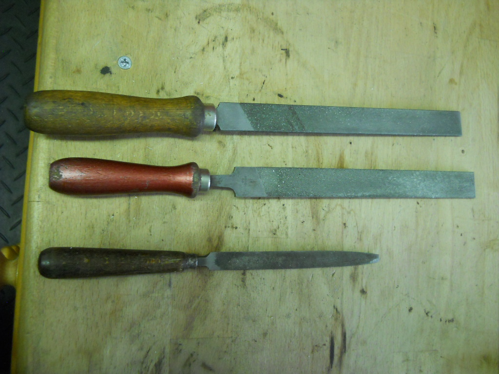

Nach dem Einsatz von verschiedenen Feilen, war die Kopie fertig. Ging erstaunlich schnell, keine halbe Stunde hat die Aktion gedauert. Eine passende Ketteführung fand sich dann auch noch im Fundus.
Dateikommentar: Eingesetzte Feilen
DSCN3154.JPG [ 282.53 KiB | 11873-mal betrachtet ]

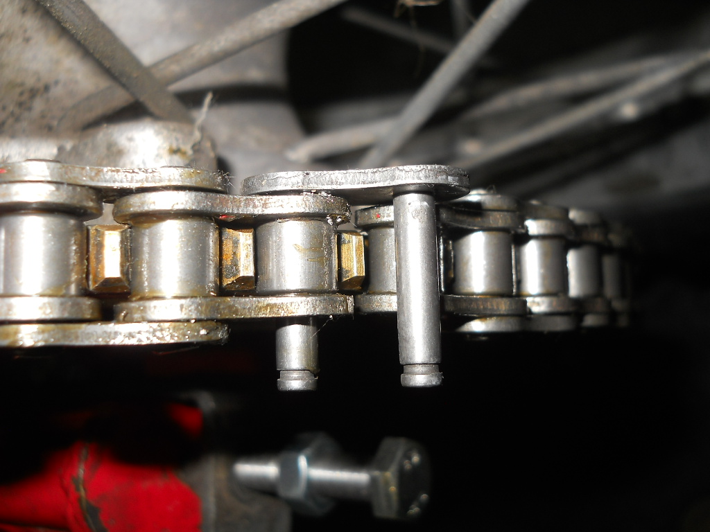

Jetzt konnte also die Kette montiert werden, aber was war das? Hatten die mir doch ein viel zu großes Kettenschloß zur neuen Kette getan. Und wieder zeigte sich, wie gut es ist ein wohl sortiertes Lager zu haben. Noch genau ein passendes neues Kettenschloss gefunden, mehr brauchte ich ja auch erst mal nicht.
Dateikommentar: Falsches Kettenschloss
DSCN3156.JPG [ 280.29 KiB | 11873-mal betrachtet ]

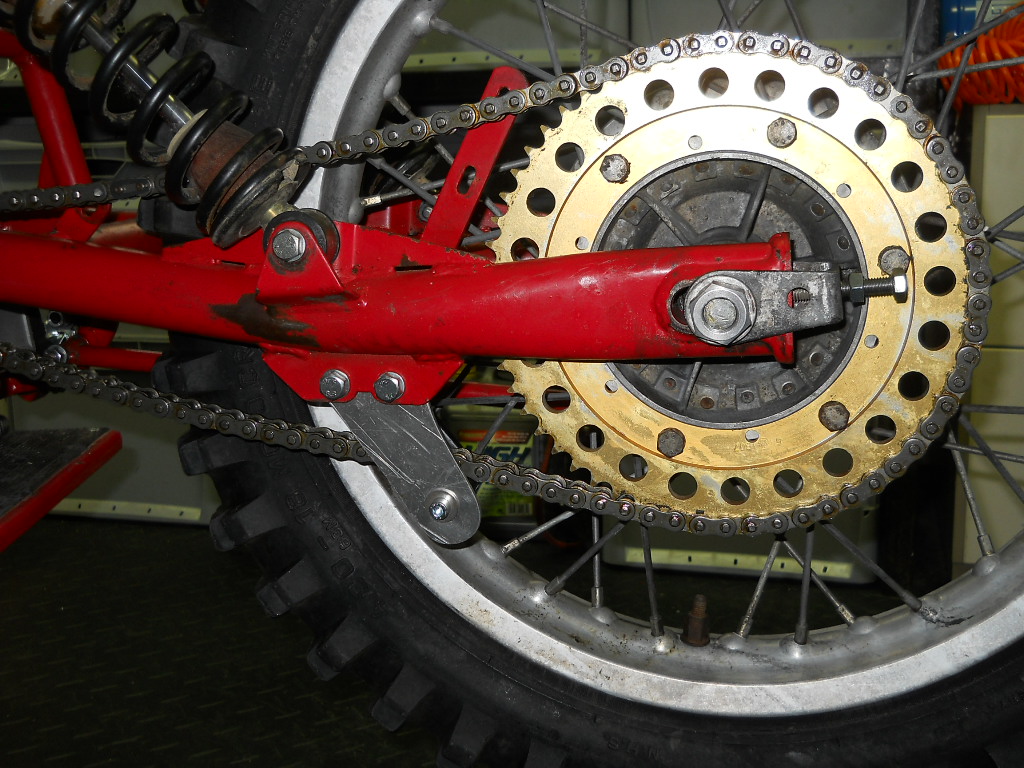

Nach dem ersten Kettenspannen wollte ich die Hinterradbremse schön einstellen, musste aber feststellen das da irgendwas wackelt bzw. schlägt.
Ursache schnell gefunden, die vordere Aufhängung ist ein wenig ausgeschlagen. Bolzen hat 10mm und hier steckt ein 10mm Bohrer in der Buchse.
Dateikommentar: Ausgeschlagen
DSCN3160.JPG [ 302.44 KiB | 11873-mal betrachtet ]
Die Welle/Bolzen ist soweit noch ganz Ok, also versucht die Bohrung wieder rund zubekommen. Aber da wurde mir das "Fleisch" dann doch etwas zu dünn, hab Angst der dünne Rest könnte nicht halten. Also ist jetzt neu machen der vordern Buchse des Bremsankers angesagt. Da kann ich auch sauber zum Bolzen die Bohrung machen und nachher das Ganze an den Bremsanker vorne anschweissen.

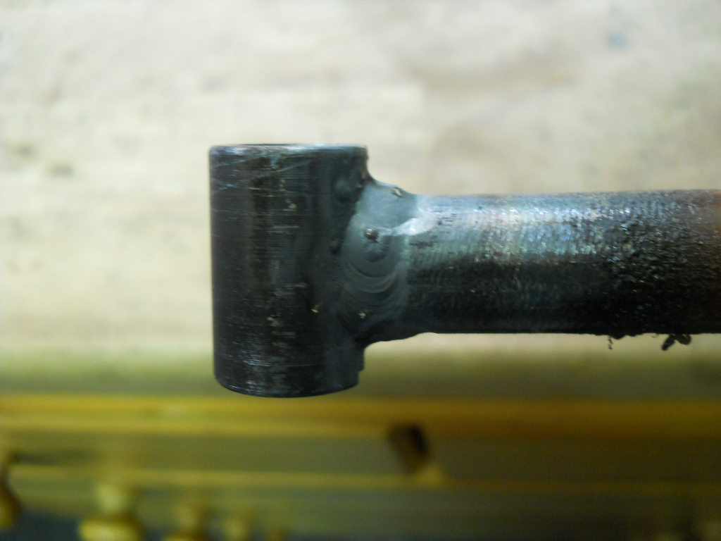

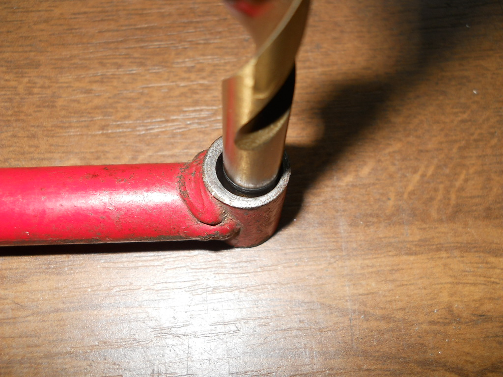

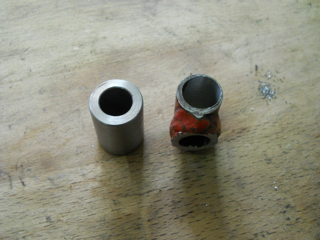

Die Buchse ist passend gedreht und das vernudelte Teil abgesägt.
Dateikommentar: Neu und Alt
DSCN3164.JPG [ 290.42 KiB | 11846-mal betrachtet ]

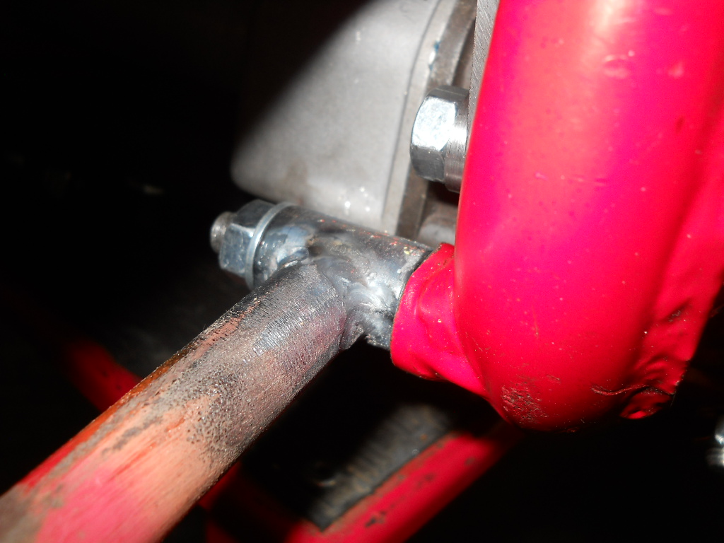

Dann in Ruhe das Teil positioniert und angeschweisst. Bin zufrieden hab so geschweisst, dass ich das Teil nicht wirklich nacharbeiten muss.
Dateikommentar: Verschweisst
DSCN3165.JPG [ 248.61 KiB | 11846-mal betrachtet ]
Montiert und alles passt.
Dateikommentar: Angebaut
DSCN3166.JPG [ 274.1 KiB | 11846-mal betrachtet ]

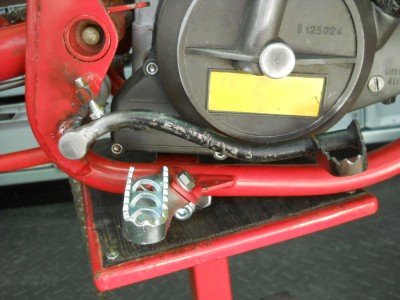

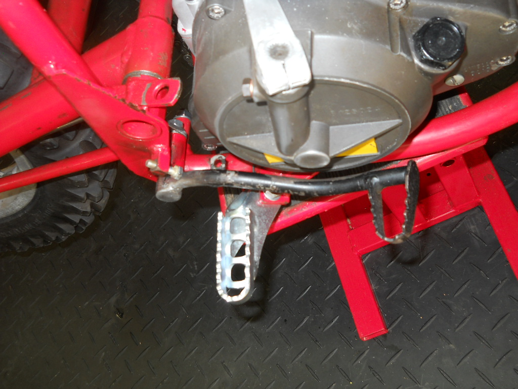

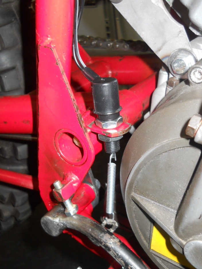

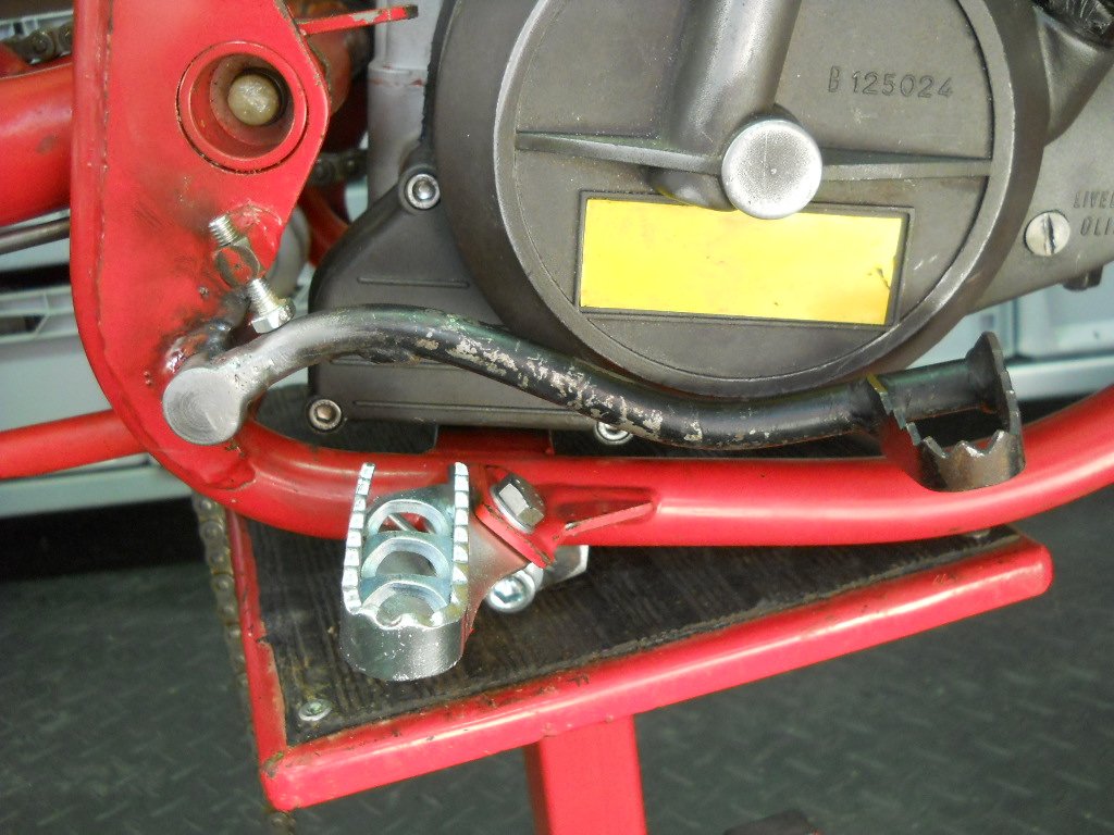

Nur den Bremshebel hinten müsste ich noch auf der Verzahnung versetzen, der sitzt von der Hebelwirkung nicht optimal. Dann gleich noch den Bremslichtschalter mit angepasster Feder montiert. Das Elektrische erfolgt dann alles in einem, da fang ich nicht an einer Stelle vorher an.
Dateikommentar: Bremslichtschalter
DSCN3167.JPG [ 148.37 KiB | 11846-mal betrachtet ]

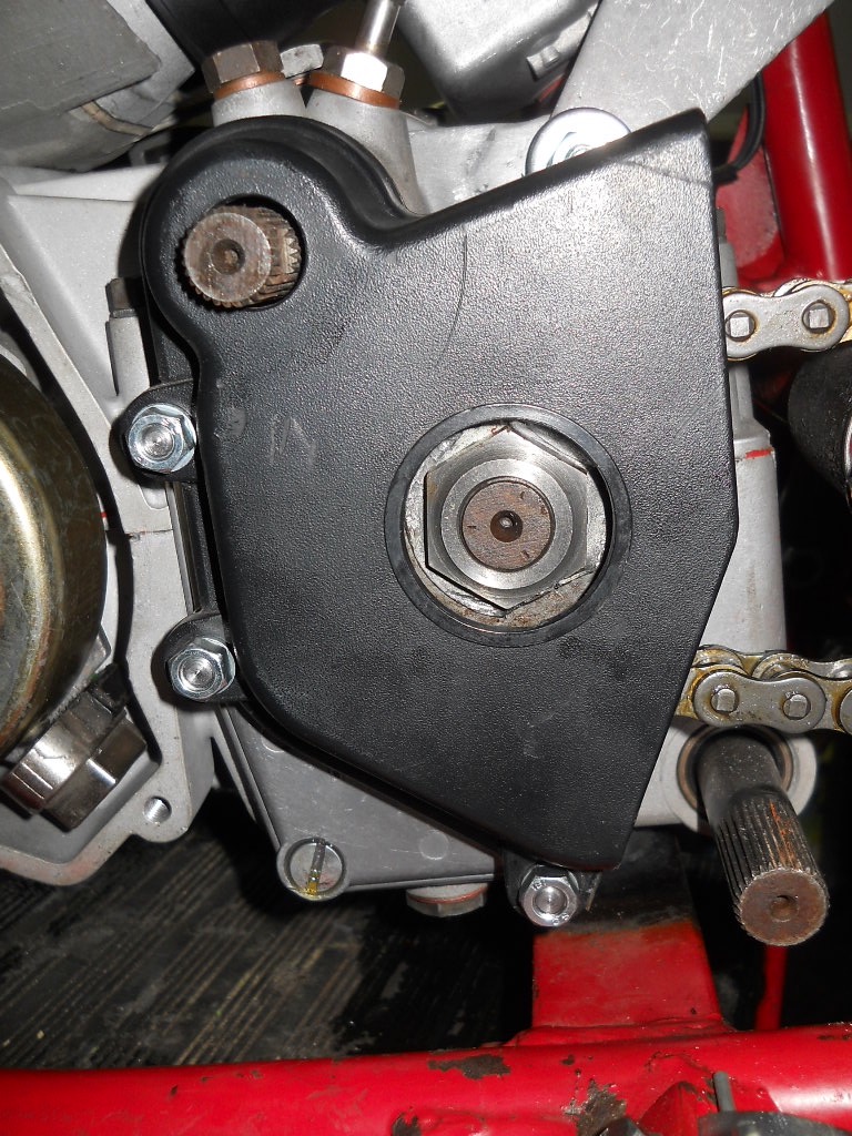

Hab mich dann daran erinnert wo ich die Ritzelabdeckung hingetan hatte (in der Kiste der zu kopierenden Kunststoffteile). Also gleich mal hervor gekramt und auch die dazugehörigen Schrauben. Erstens fehlte da eine und dann waren die alten auch nicht mehr wirklich die besten.
Neu machen war somit das Motto. Hierzu erst mal 13er Sechskant-Material abgesägt und gleich einmal zu kurz.
Dateikommentar: Schrauben
DSCN3168.JPG [ 302.88 KiB | 11846-mal betrachtet ]

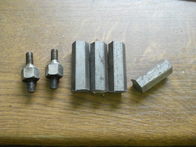

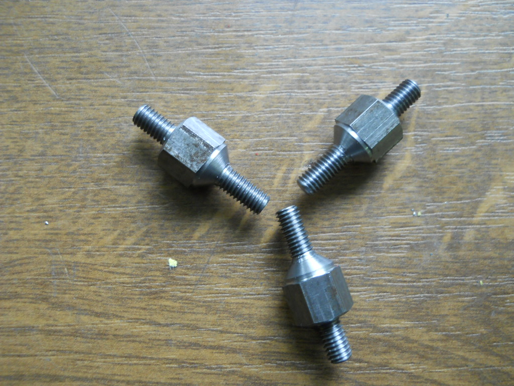

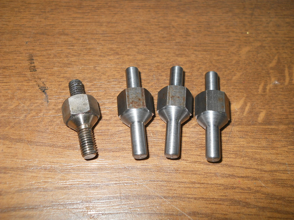

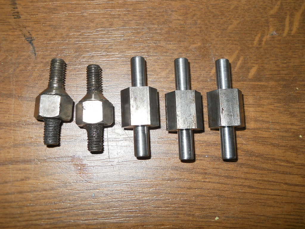

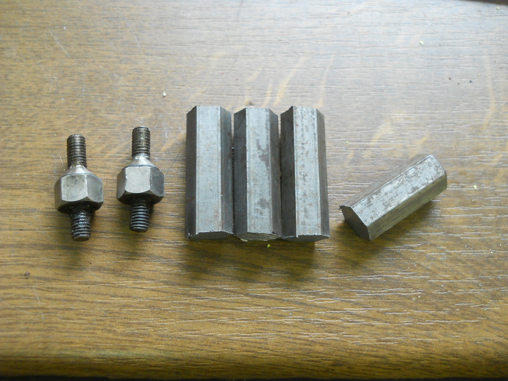

So noch ein wenig die Schrauben weiter gemacht. So sahen ja die Sechskant-Rohlinge nach dem absägen aus.
Dateikommentar: Rohlinge
DSCN3168.JPG [ 302.88 KiB | 11809-mal betrachtet ]

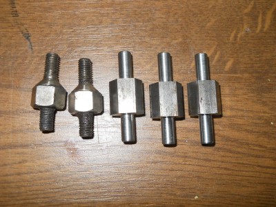

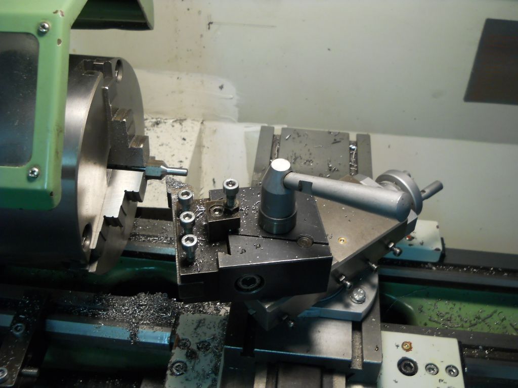

Erst mal links und rechts auf den passenden Durchmesser für das spätere Gewindeschneiden gebracht.
Dateikommentar: Gewinde vorbereitet
DSCN3169.JPG [ 271.58 KiB | 11809-mal betrachtet ]
Dann der Oberschlitten um 45 Grad verdreht, denn Winkel hatte ich an den Mustern ermittelt.
Dateikommentar: Oberschlitten gedreht
DSCN3170.JPG [ 295.72 KiB | 11809-mal betrachtet ]
So wurde dann die kegelförmige Stufe gedreht.
Dateikommentar: Kegel fertig
DSCN3171.JPG [ 285.38 KiB | 11809-mal betrachtet ]
Zum Schluss die Gewinde erst geschnitten, auf die letztendlichen Längen gebracht und die Ansätze verrundet.
Dateikommentar: Fertig
DSCN3175.JPG [ 304.24 KiB | 11809-mal betrachtet ]

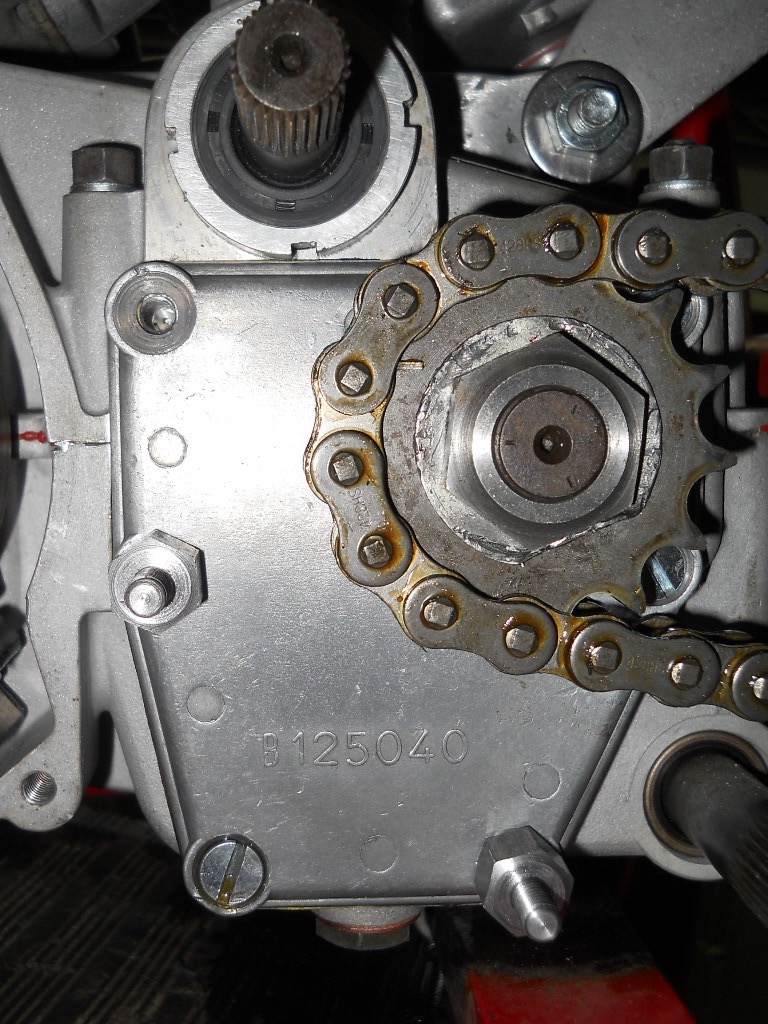

Hier sieht man jetzt wo die hinkommen. Zwei sind drin und oben Links sieht man die kegelige Vertiefung wo die Schraube reinkommt.
Dateikommentar: Eine fehlt noch
DSCN3176.JPG [ 254.67 KiB | 11809-mal betrachtet ]
Der Kettenschutz sitzt, eackelt nicht und hat die passende Luft.
Dateikommentar: Alles passt
DSCN3177.JPG [ 274.76 KiB | 11809-mal betrachtet ]

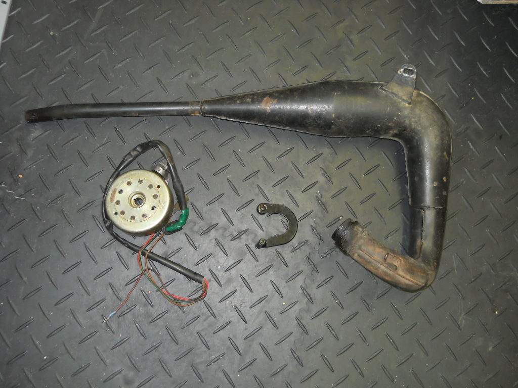

Als nächstes geht es darum die Zündung sauber einzustellen, passen tut das Polrad von Michel. Hab den Wellenstumpf mit Edding "beschiert" und nach dem Trochnen das Polrad drauf und gedreht. Man sah das der Edding flächig und nicht nur ein kleiner Streifen abgerieben wurde => Konus passt.
Obwohl ich gestern Abend noch nen Lichtblitz bekam wie ich doch mein Polrad nutzen kann. Werde den Gedanken aber erst nachgehen wenn die Hopi läuft.

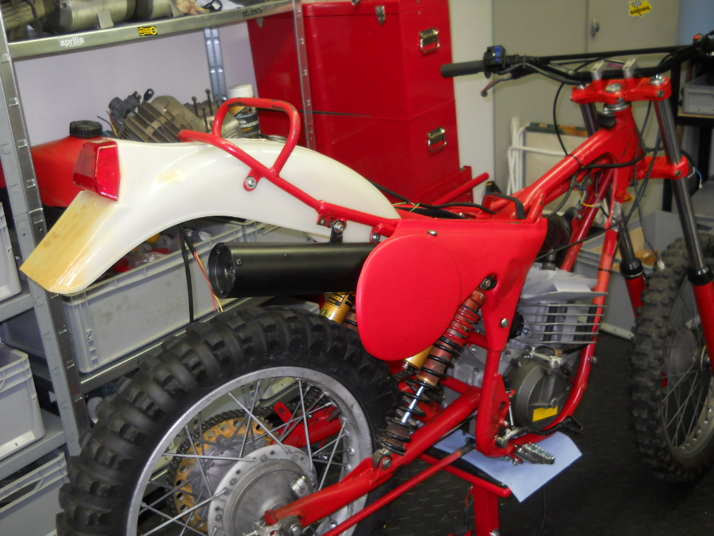

Dank dem Carepaket sollte die Hopi bald mal Töne produzieren. Damit das klappt muss ich aber noch gut an Zündung und Auspuff ran. Gestern einfach mehr Lust auf Auspuff gehabt, dazu musste aber erst mal der Seitendeckel angepasst werden.

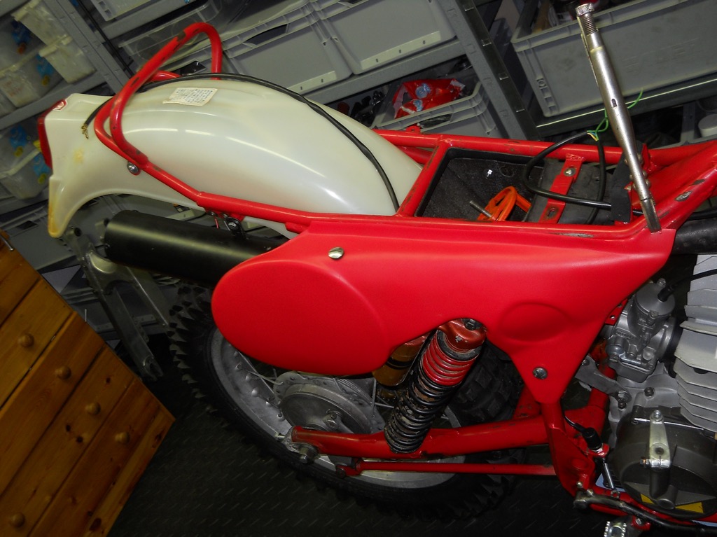

Als erstes drangehalten und die Schraubenlöcher angezeichnet, gebohrt und alles mal dran gemacht. Dabei festgestellt, das aber auch alle Gewinde nur noch ganz locker halten. Werde ich also vor dem Lackieren alle zuschweissen und neue Gewinde rein machen, jetzt muss es erstmal so gehen.
Der Seitendeckel passt wie erwartet an der vorderen Ecke nicht so prickeln, ist ja aber auch original gar keine Schraube. Nun einfach mit ner Klemmzange fixiert, mit nem Heißluftfön erwärmt und während des Abkühlen mit nem Hammerstiel in Position gehalten. Genauso hab ich verfahren mit den "Ohren" der Startnummern, die sind meist auch eingeklappt.
DSCN3189.JPG [ 1.36 MiB | 11773-mal betrachtet ]

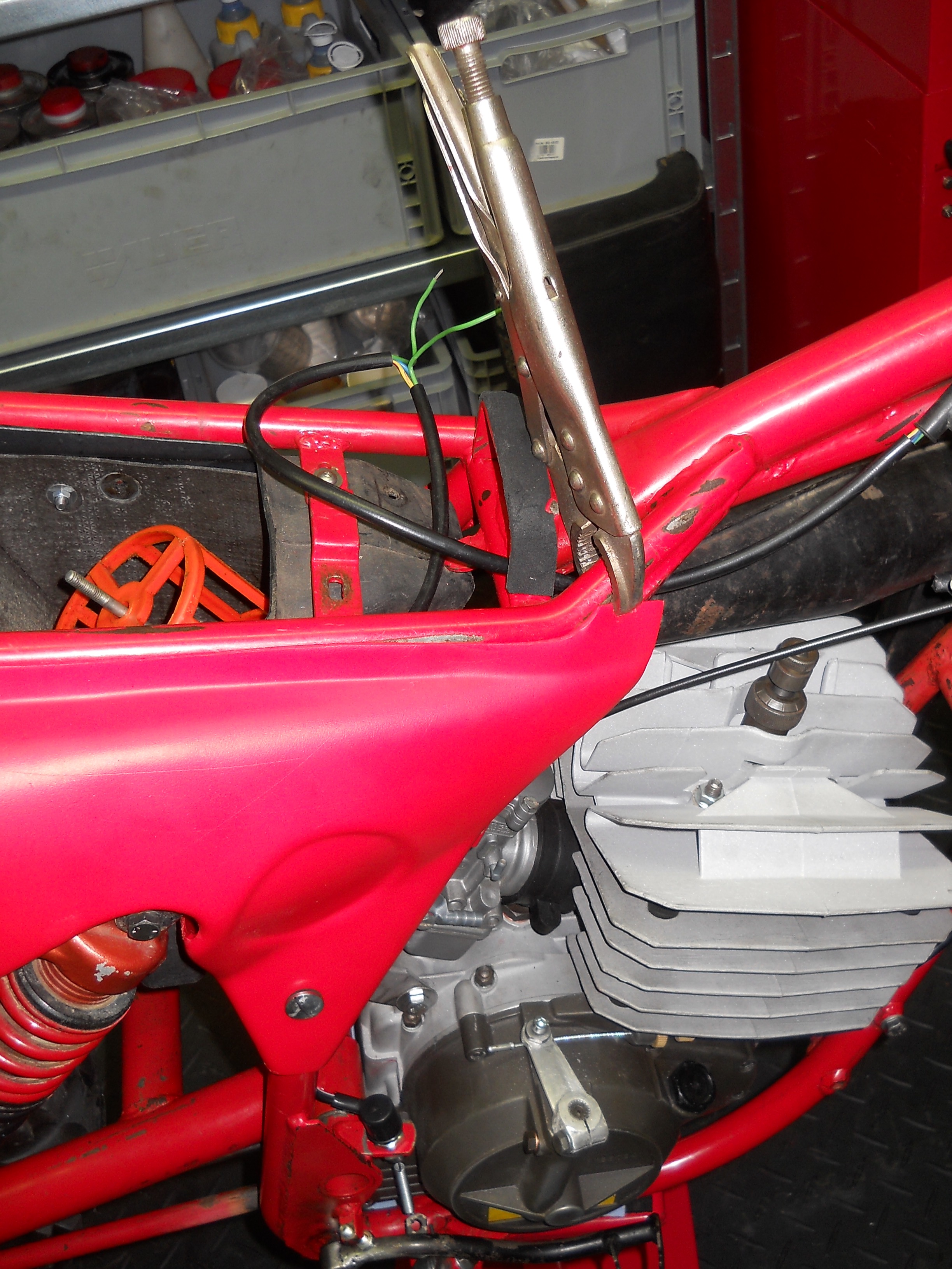

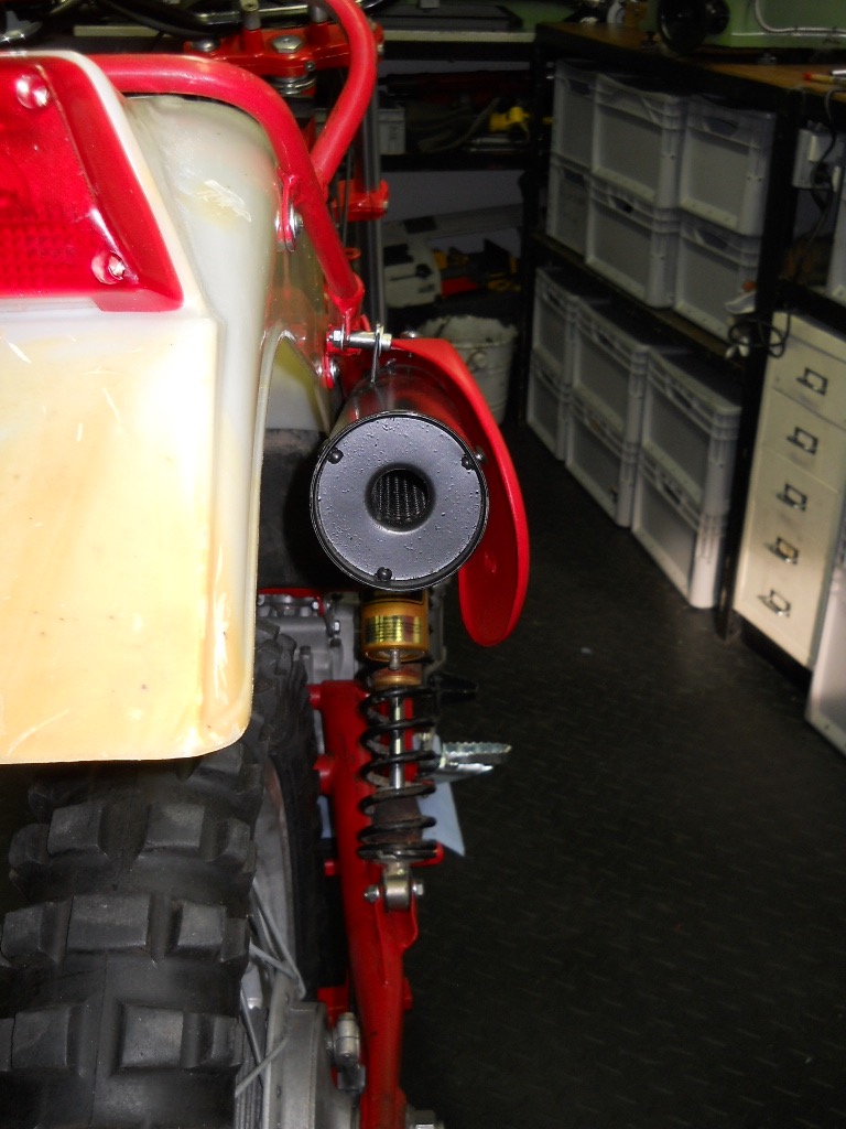

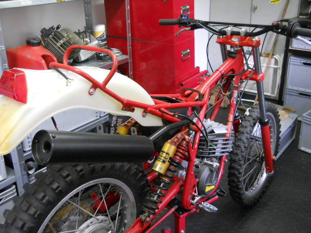

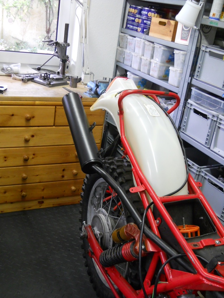

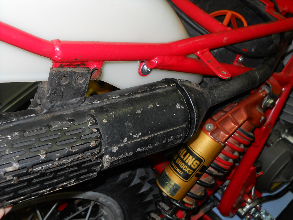

Jetzt mal das Verbindungsrohr direkt am Endtopf abgesägt und provisorisch an der Sitzbankbefestigung gehalten.
IMG_0773.JPG [ 188.72 KiB | 11773-mal betrachtet ]
IMG_0774.JPG [ 124.53 KiB | 11773-mal betrachtet ]
Kommt später noch ca. 5cm weiter nach vorne der ganze Endtopf und ich werde den Auspuffhalter wohl an die Befestigung für die Ausgleichsbehälter der Stossdämpfer machen. Hab ja andere drin und brauche den Halter sonst nicht. Hat jetzt genug Platz zum Seitendeckel.
Muss mir noch ne weitere Halterung für die Federn vorne an der Verbindung Krümmer/Zylinder machen und dann schauen, das alles schön dicht ist. Muss mal sehen was ich da genau machen kann/muss. Sehe ich wenn ich den Auspuffstutzen ab habe.
IMG_0775.JPG [ 212.79 KiB | 11773-mal betrachtet ]

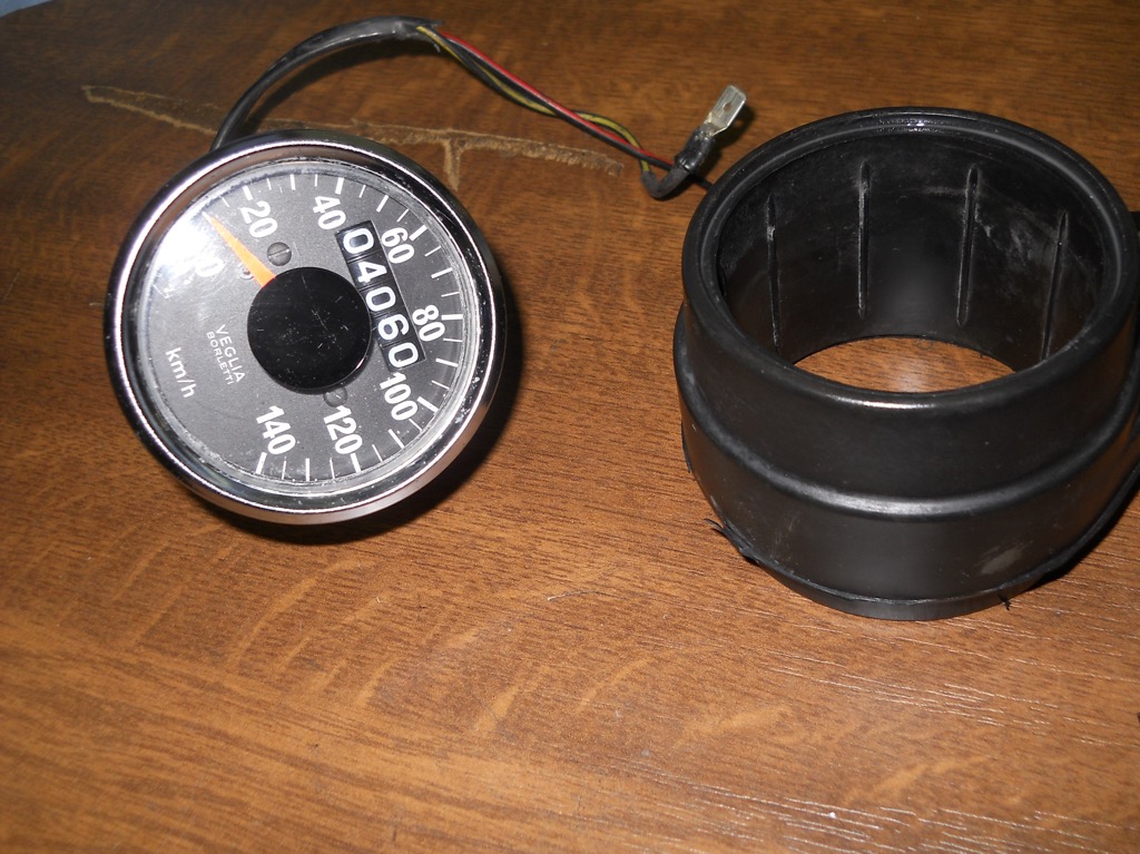

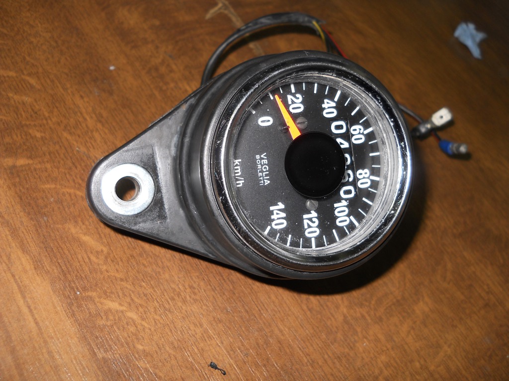

Tacho hab ich auch schon was Feines in den Tiefen der Schränke und Schubladen gefunden.
IMG_0776.JPG [ 239.54 KiB | 11773-mal betrachtet ]
IMG_0777.JPG [ 220.21 KiB | 11773-mal betrachtet ]

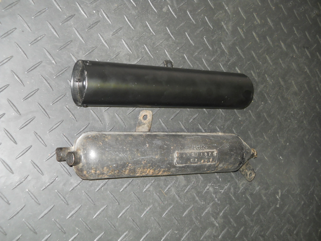

Mal den Proma Endtopf neben eine Hopi Endstück (aber von einer 77er Hopi) zum Vergleich gelegt, beiden so gut wie gleich lang.
Dateikommentar: Doppeltes Ende
DSCN3197.JPG [ 294.64 KiB | 11756-mal betrachtet ]

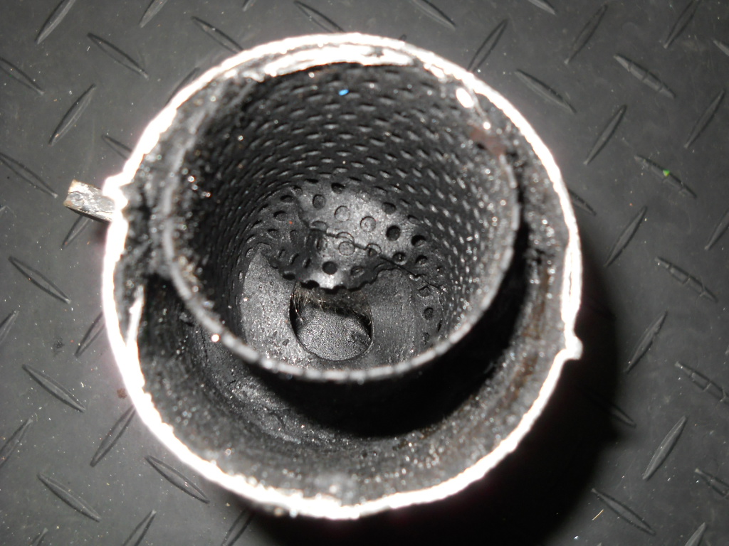

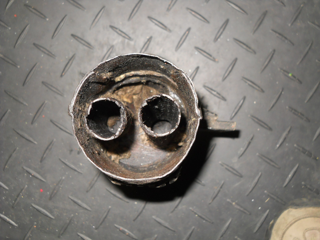

Den bei meiner Hopi dabei gewesenen Endtopf hatte ich vor langer Zeit mal aufgeschnitten. Hab den auch mal testweise angehalten.
Dateikommentar: Geteilter Endtopf
DSCN3198.JPG [ 314.74 KiB | 11756-mal betrachtet ]
Wollte wissen wie der innen aussieht um den nachbauen zu können, Material ist bereits vorhanden. Der war innen total verkokt und wäre eh nicht mehr richtig funktionsfähig gewesen.
Dateikommentar: Teil 1
DSCN3199.JPG [ 289.61 KiB | 11756-mal betrachtet ]
Dateikommentar: Teil 2
DSCN3200.JPG [ 310.91 KiB | 11756-mal betrachtet ]

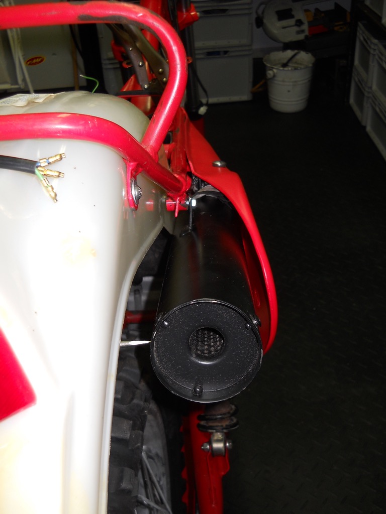

Ein Anschlußstück passend an den Endtopf und eine provisorische Befestigung gemacht. Soll ja nur für die ersten Einstellfahrten passen. Auf jeden Fall ist genüg Platz zum Seitendeckel.
Dateikommentar: Passt 1
DSCN3202.JPG [ 158 KiB | 11756-mal betrachtet ]
Dateikommentar: Passt 2
DSCN3203.JPG [ 316 KiB | 11756-mal betrachtet ]
Hab mir jetzt noch nen passenden Verbindungsgummi (22-25mm Anschluss )im Ebay besorgt, damit sollte das dann gut dicht werden. Bin mal gespannt wie das alles klingt.
