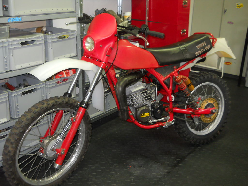

Nachdem die Hopi ja läuft, geht es an die ganzen kleinen Dinge die noch zu tun sind.

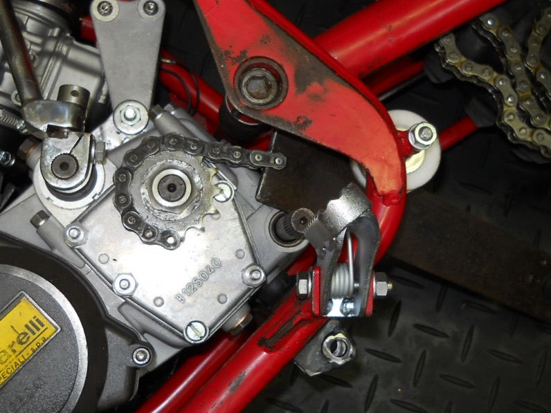

Die Hopi war ja noch inkontinent, daher musste der kleine Deckel wieder runter und dazu such das Ritzel. Da die Hopi hierzu auf der Seite lag, damit das Getriebeöl drin bleibt, konnte ich nicht über die Bremse das Ritzel blockieren. Hab mir für solche Fälle mal vor vielen Jahren ein einfaches Werkzeug gemacht. Ich denke viele Worte zur Anwendung muss ich nicht machen, geht sehr gut damit
Dateikommentar: Stabile Seitenlage
DSCN3206.JPG [ 314.75 KiB | 11684-mal betrachtet ]
Dateikommentar: Blockierwerkzeug
DSCN3208.JPG [ 131.44 KiB | 11684-mal betrachtet ]

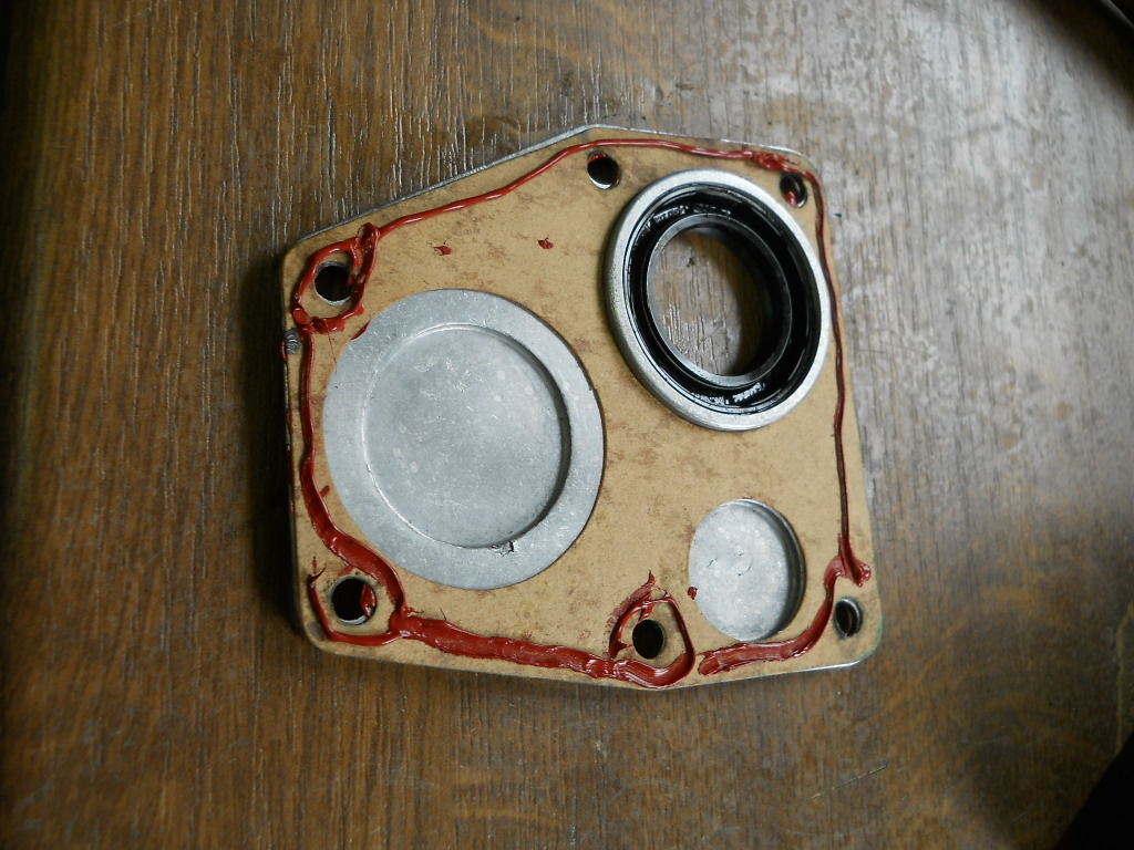

Die popelige Papierdichtung von beiden Seiten mit Dichtmasse überzogen und alles ist jetzt wieder dicht.
Dateikommentar: Deckel
DSCN3209.JPG [ 302.28 KiB | 11684-mal betrachtet ]
Dateikommentar: Dicht
DSCN3213.JPG [ 244.09 KiB | 11684-mal betrachtet ]

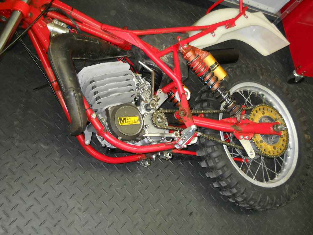

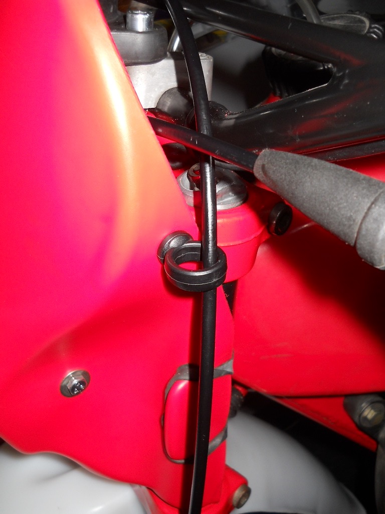

Dann Kotflügel und Lampenmaske montiert. Hierbei ne aus Novegro mitgebrachte Kabelführung angebaut. (0,50€ pro Stück, im Gegensatz zu Dirk :lol: )
Dateikommentar: Mit neuen Plastik
DSCN3214.JPG [ 311.46 KiB | 11684-mal betrachtet ]
Dateikommentar: 50 cents
DSCN3217.JPG [ 154.52 KiB | 11684-mal betrachtet ]

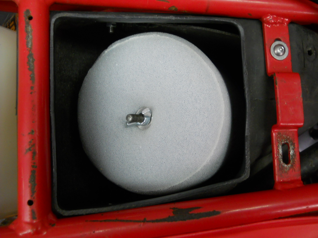

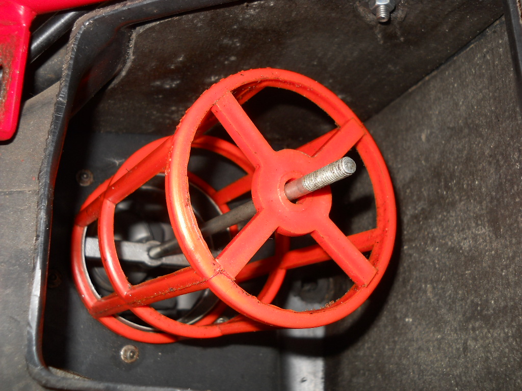

Ach ja vergessen zu erwähnen, der Luftfilter einer 125er KTM RV BJ 1980 passt perekt auf das Luftfiltergitter. An dieser Stelle noch mal Danke an André Horvath, der in solchen Dingen immer sehr bemüht ist.
Dateikommentar: Gitter
DSCN3188.JPG [ 305.26 KiB | 11684-mal betrachtet ]
Dateikommentar: Mit Filter
DSCN3205.JPG [ 282.56 KiB | 11684-mal betrachtet ]

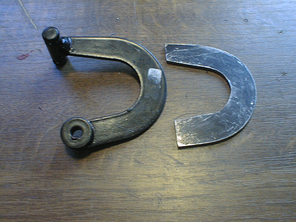

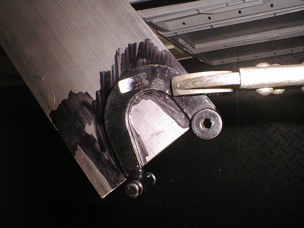

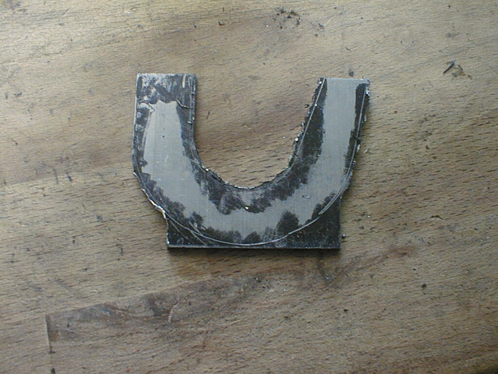

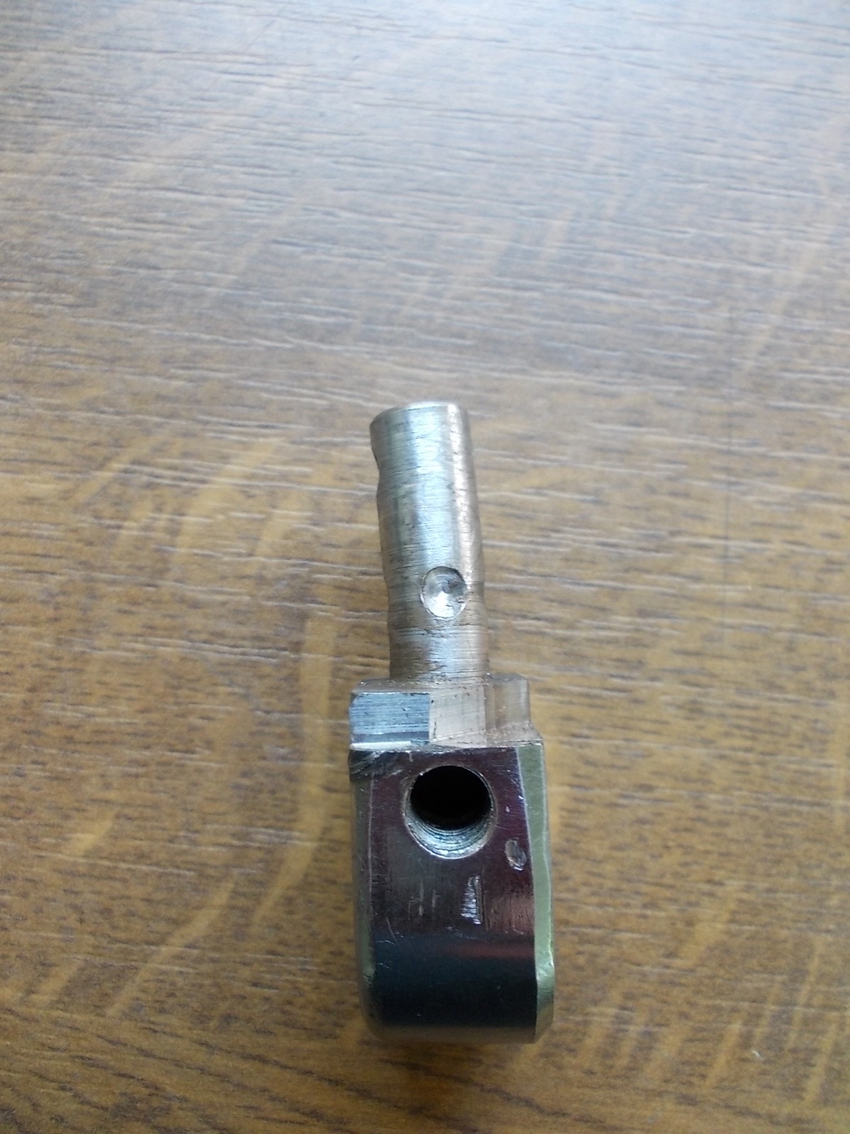

Mal losgelegt an diesem ominösen Umlenkhebel der Federn des Mittelständer. Dazu mal Blech in der passenden Dicke aus dem Materiallager geholt, mit Edding geschwärzt und angezeichnet.
01010002.JPG [ 312.57 KiB | 11624-mal betrachtet ]

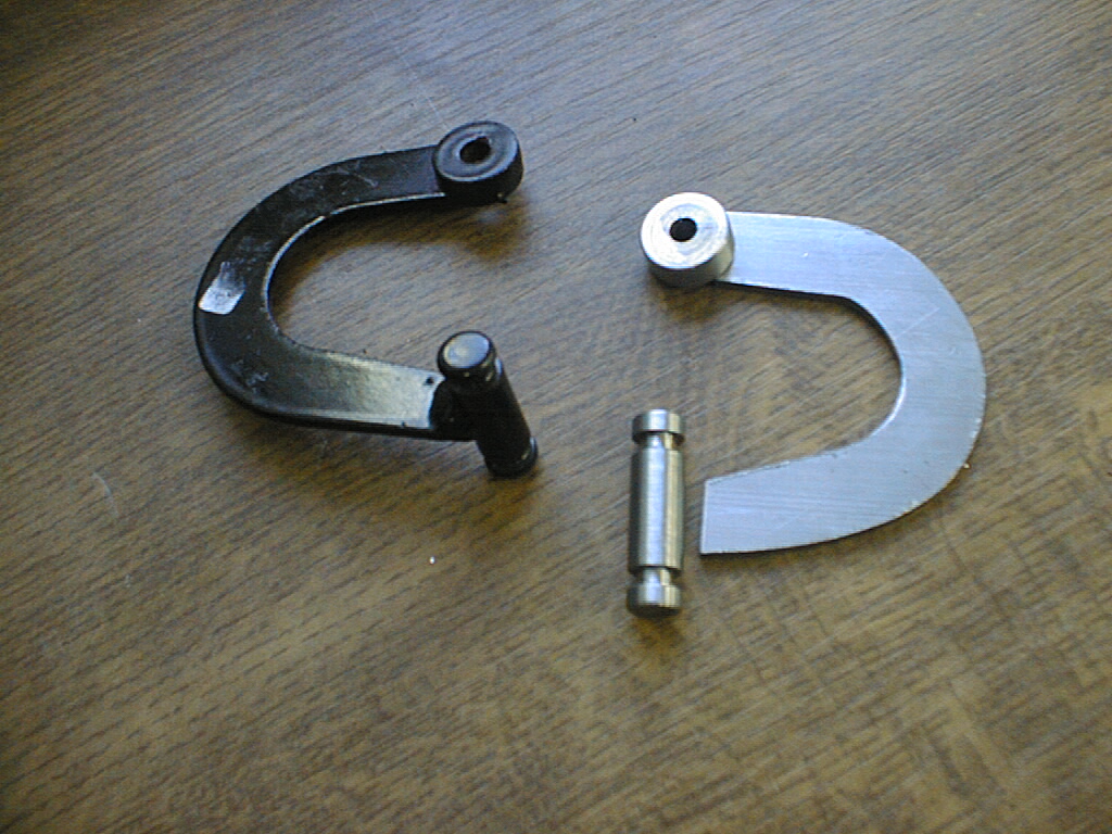

Auf der Fräse grob freigestellt. Dann hieß es die Arme bewegen und mit Handfeilen das Ganze fertigstellen.
01010004.JPG [ 397.19 KiB | 11624-mal betrachtet ]
01010005.JPG [ 378.25 KiB | 11624-mal betrachtet ]
Leider hatte ich kein passendes Rohmaterial mehr und musste aus nem dicken Material herausarbeiten
Bild01010001.JPG [ 327.9 KiB | 11624-mal betrachtet ]
Bild1010002.JPG [ 364.48 KiB | 11624-mal betrachtet ]
Jetzt muss ich alles noch ein wenig positionieren und verschweißen

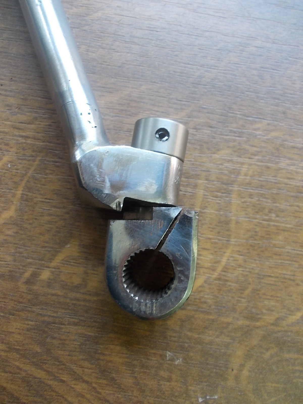

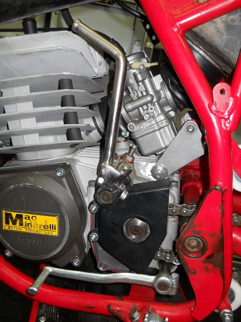

- Leider hat es mir auch noch den Kickstarter verbogen.
Dateikommentar: Mist
DSCN3176.JPG [ 362.46 KiB | 11570-mal betrachtet ]
Dateikommentar: Nochmal Mist
DSCN3177.JPG [ 363.93 KiB | 11570-mal betrachtet ]
Irgendwie wurde das Material beim Überarbeiten zu dünn. Muss mir jetzt was einfallen lassen.
