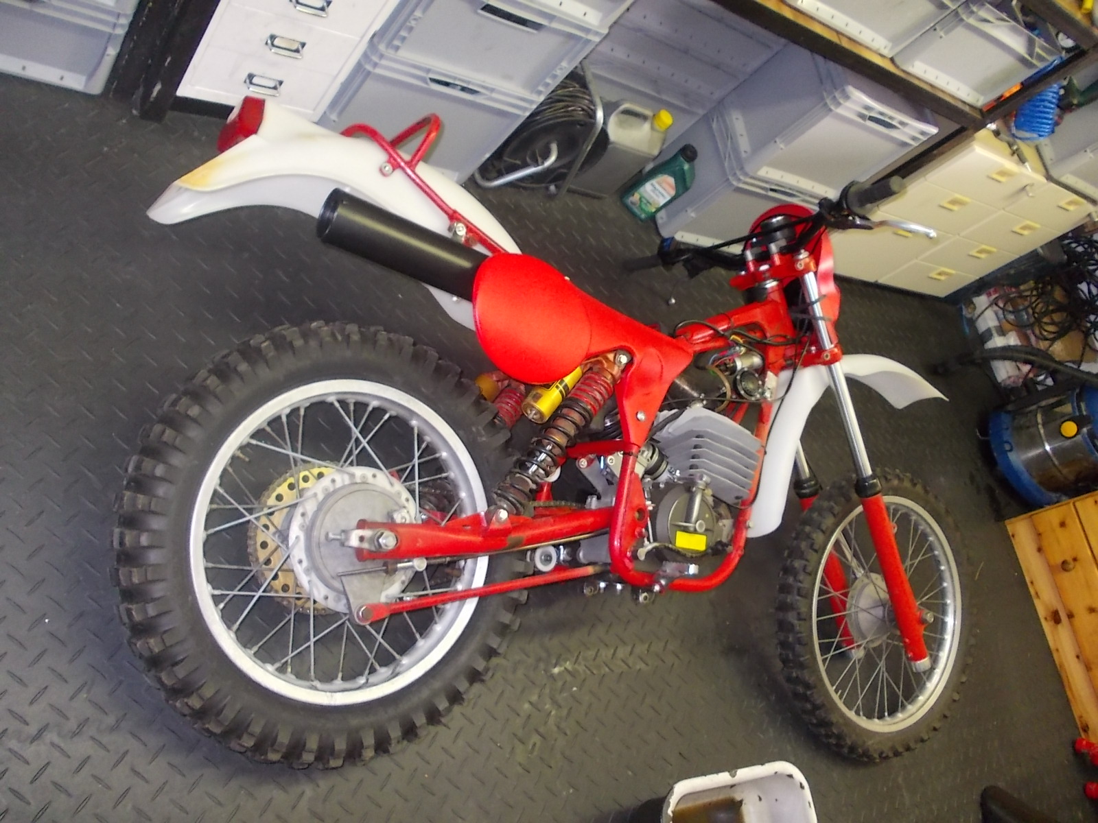

So heute mal ein wenig Zeit für die Werkstatt gefunden und die Hopi in die stabile Seitenlage gebracht (wozu ist man sonst ja auch Ersthelfer :mrgreen: )

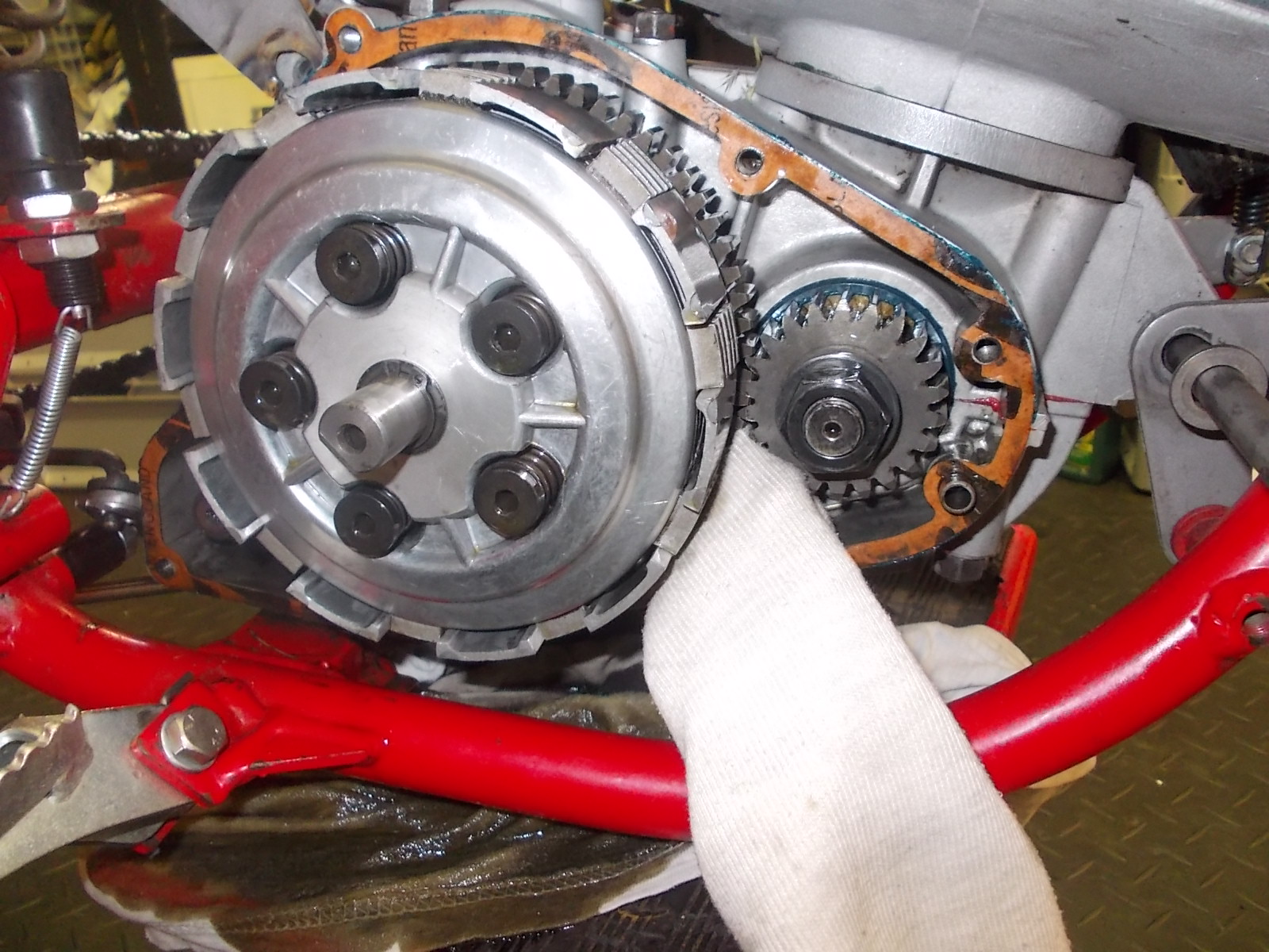

Dazu kam die Hopi wieder in dis Senkrechte. Jede Menge vorsichtige Schläge mit dem Kunststoffhammer waren notwendig um den Deckel zu entfernen. Dann gleich mal den Lappentrick angewendet um den Primärantrieb zu blockieren.
Dateikommentar: Lappentrick
DSCN3187.JPG [ 483.65 KiB | 12102-mal betrachtet ]
So konnte ich die Schrauben der Federn lösen und alles ausbauen (irgendwie vergessen davon ein Foto zu machen :oops: ) Die Federn sehen jetzt nicht gestaucht aus und haben wie alle anderen MAC Minarelli Kupplungsfedern die ich noch habe exakt die gleiche Länge.

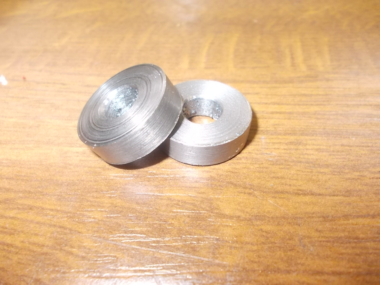

Quick and dirty 6mm Erhöhungen zum Verschweißen gedreht. Hab ausprobiert 6mm ist die Höhe die ich brauche um den Kupplungsdeckel auch bei eingebauten Motor abbauen zu können.

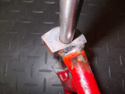

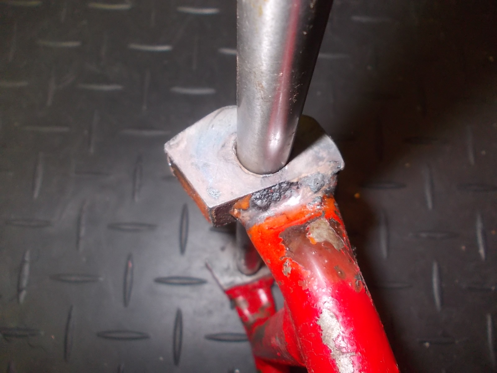

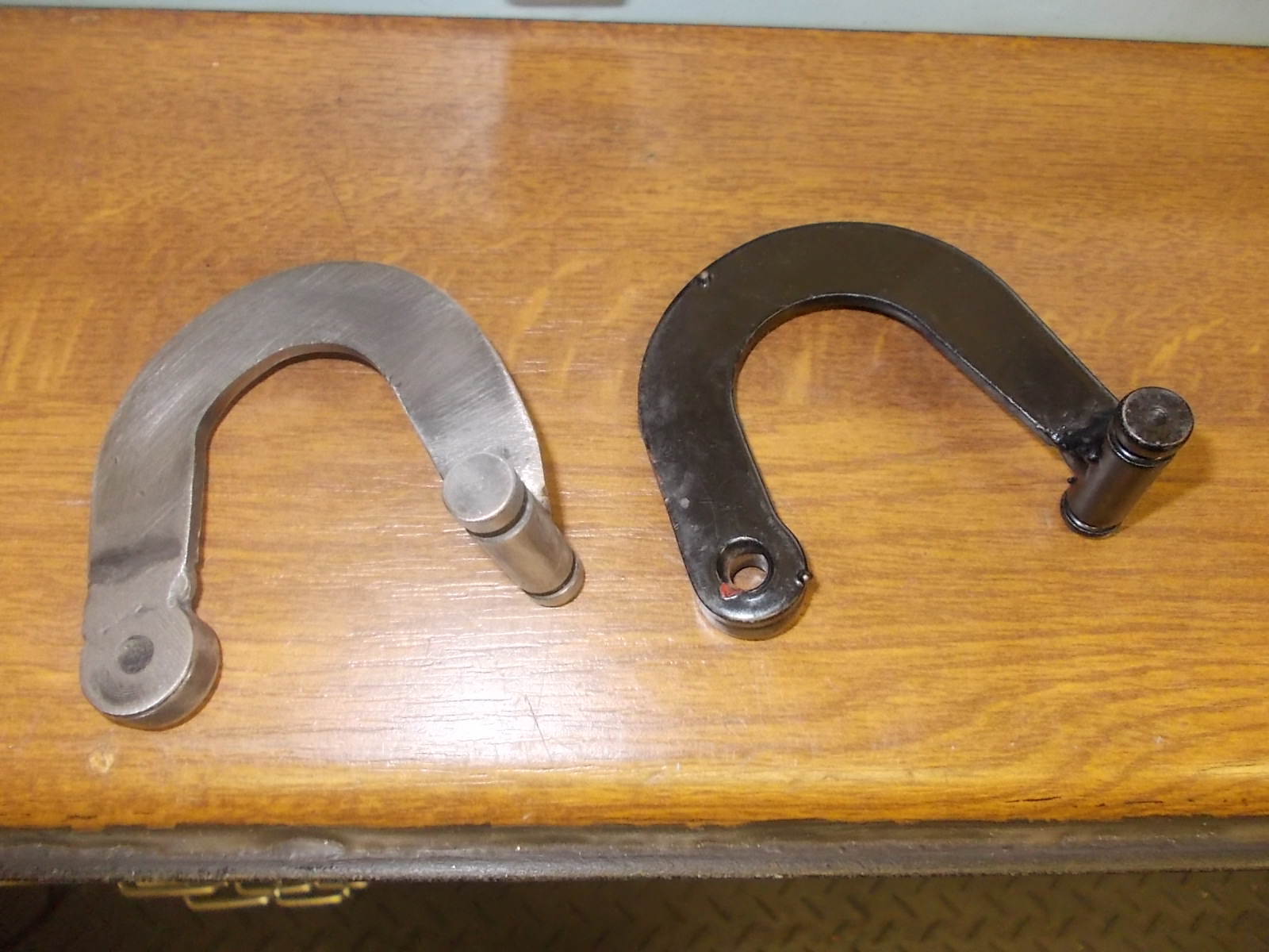

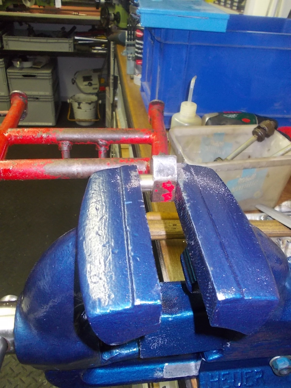

Dann mal den Umlenkhebel für den Ständer fertig geschweisst und mir mal den Ständer selbst angesehen. Die Bohrungen selbst fluchten nach dem ausbauen der vernudelten Buchsen noch und waren halbwegs rund.
Dateikommentar: Umlenkhebel
901A3FB4-492F-452C-85EA-2A2F4A77BD39.jpeg [ 473.71 KiB | 11940-mal betrachtet ]
Dateikommentar: Fluchtet
4FE67386-3B3B-43A4-949D-4D91C86F2610.jpeg [ 487.9 KiB | 11940-mal betrachtet ]
Dateikommentar: Halbwegs rund
ECD34849-19F6-45B3-B28A-85E3F2F48D1D.jpeg [ 517.34 KiB | 11940-mal betrachtet ]

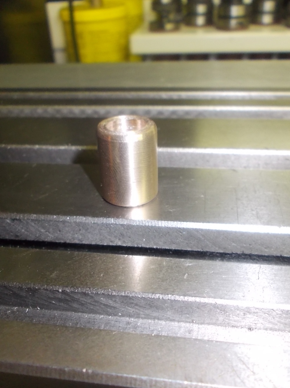

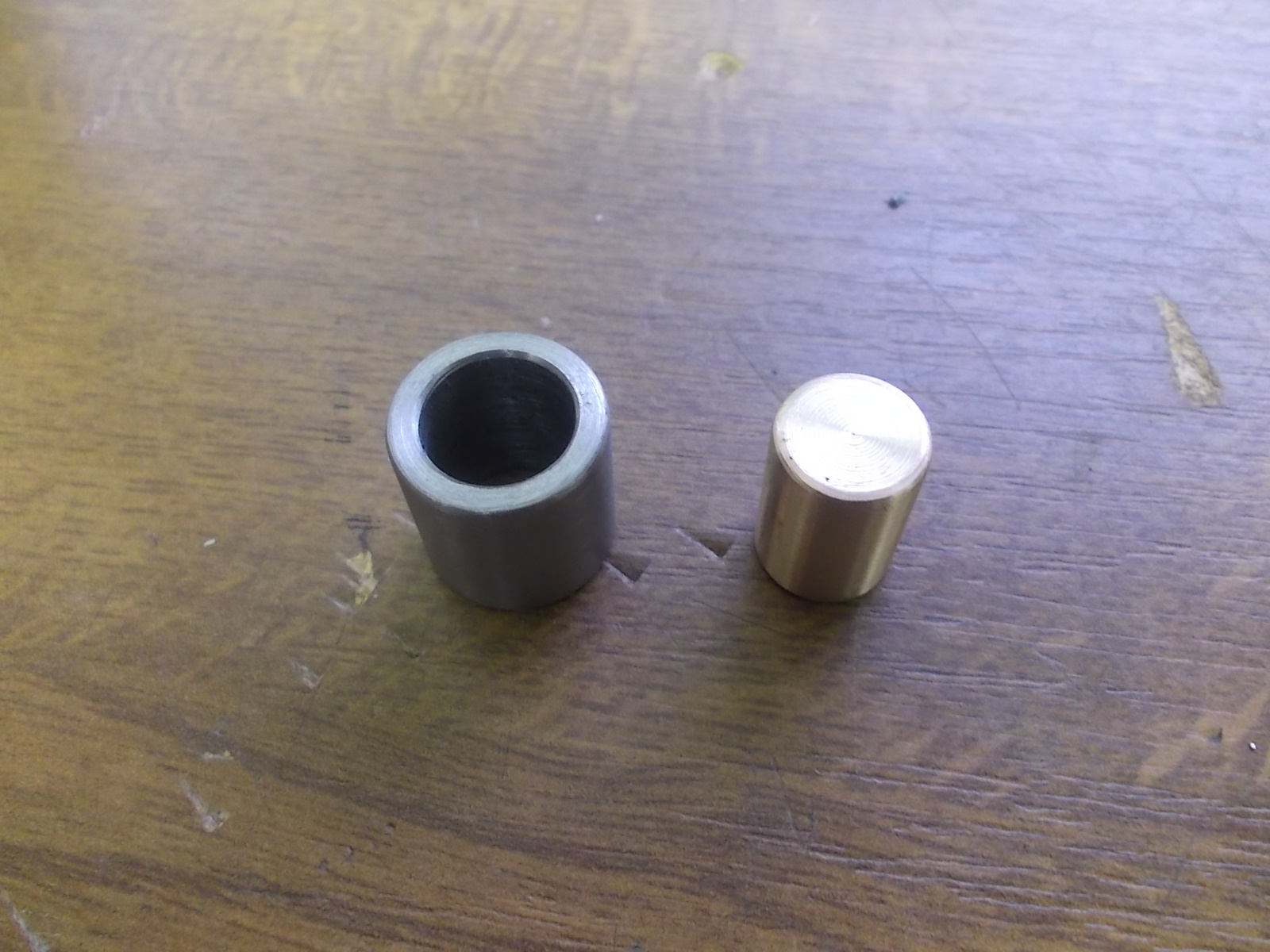

OK dann mal was Lagerbronze genommen und ekelhafte Bröckelspäne erzeugt. Die Buchsen haben leichtes Übermaß.
Dateikommentar: Lagerbronze
9ED532A3-4884-44F4-9FC3-1E326A4382C8.jpeg [ 538.12 KiB | 11940-mal betrachtet ]
Dateikommentar: Buchse mit leichtem Übermaß
5C592545-D7B6-4E7C-A055-4884E82B44BB.jpeg [ 281.07 KiB | 11940-mal betrachtet ]

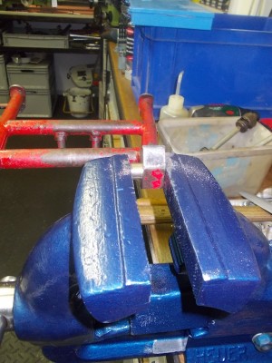

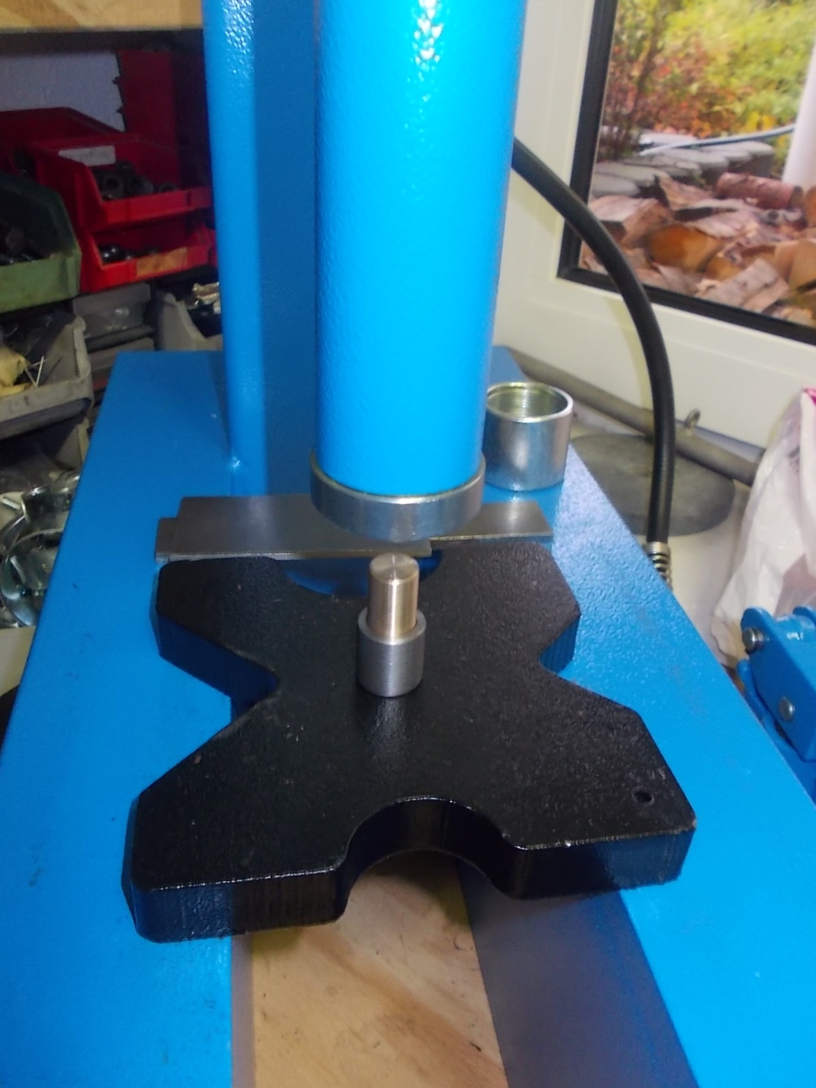

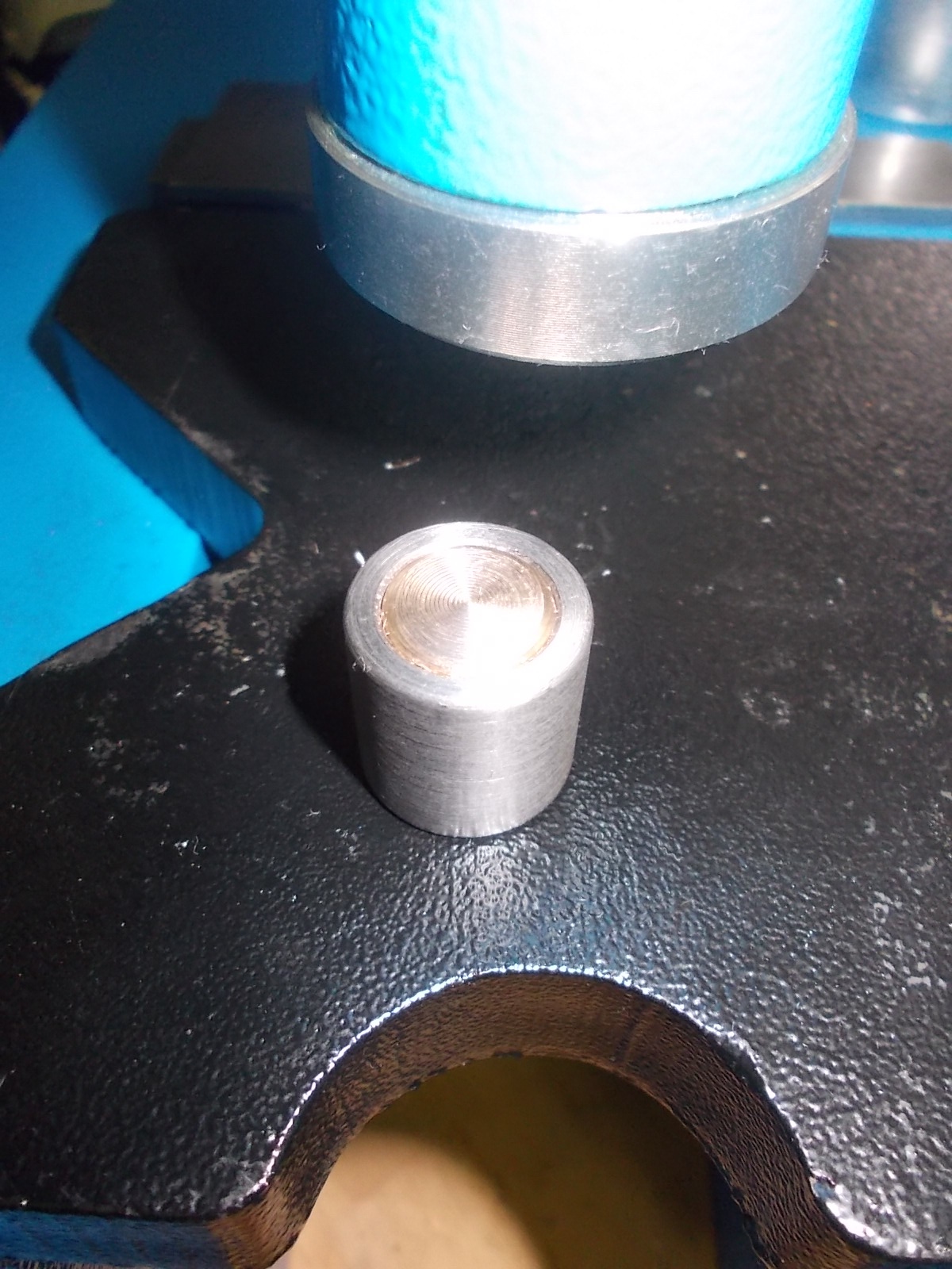

Am Einfachsten war es die Buchsen in meinem massiven Schraubstock einzupressen
Dateikommentar: Einpressen
27FAD65F-28D2-41A4-BDC6-158B1AE6496E.jpeg [ 542.04 KiB | 11940-mal betrachtet ]

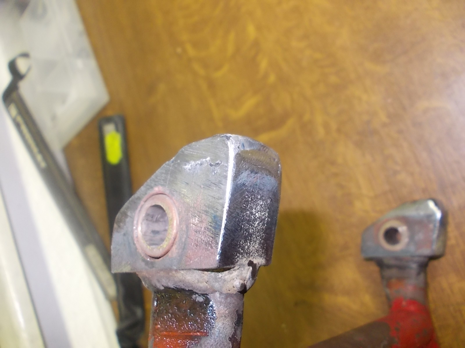

Hab dann die Bohrungen noch mittels Handreibe wieder auf Maß gebracht, da die durch das Einpressen kleiner werden. Obwohl ich genug Fleisch gelassen habe, bekomme ich das Handreiben in Lagerbronze nicht perfekt hin, bin 1-2 Zehntel zu groß.
Dateikommentar: drin und gerieben
21B073D3-67B8-4145-8BDC-048485D7C65D.jpeg [ 430.71 KiB | 11940-mal betrachtet ]

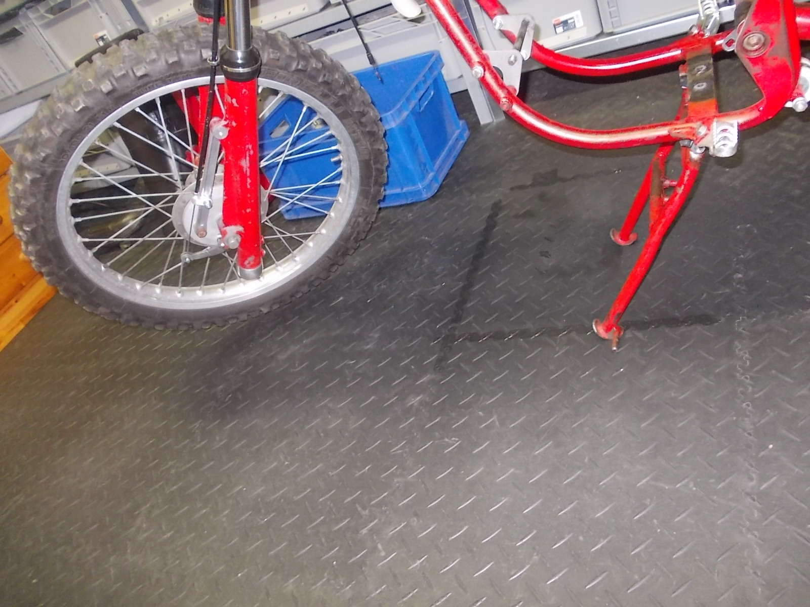

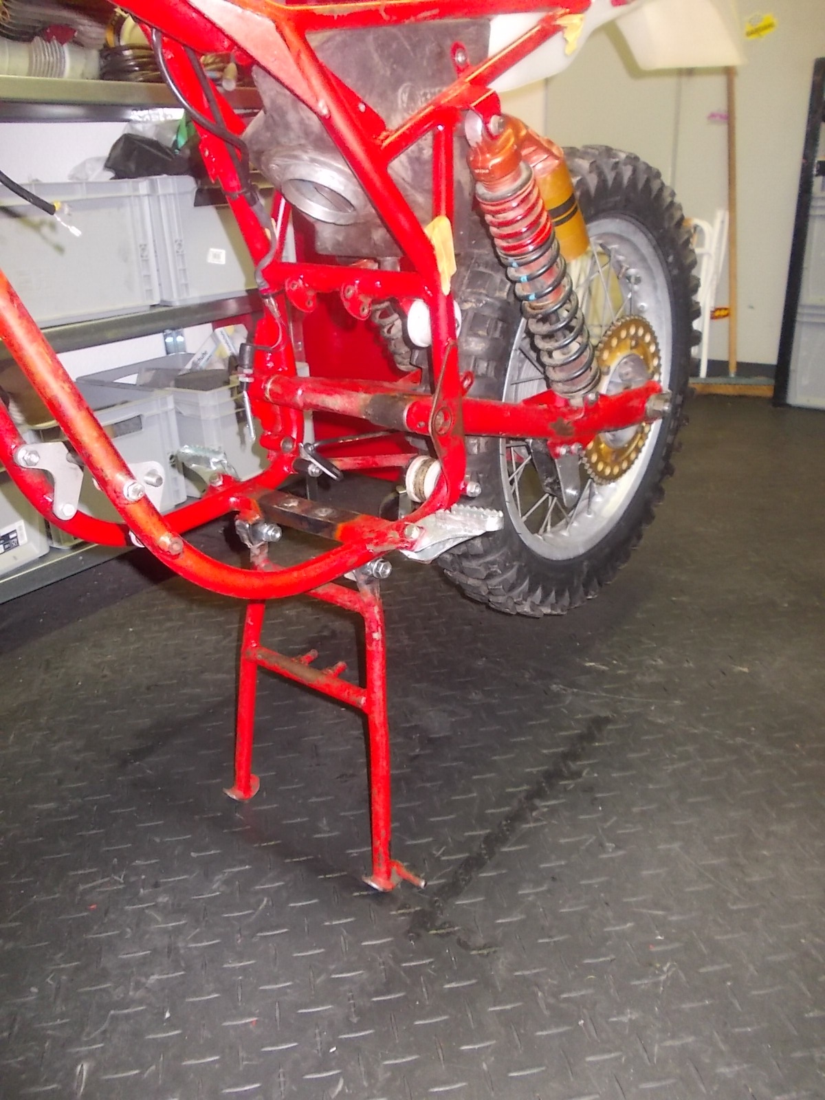

Der ausgeleierte Mittelständer ist jetzt zwar wieder sauber geführt, aber beide Räder berühren den Boden. Man sieht, der vordere Anschlag ist zu niedrig und so kippt der Ständer weit nach vorne.
Dateikommentar: Ganz schön schief
C243AB29-18D4-491A-B623-4781E4DE7ED9.jpeg [ 485.32 KiB | 11904-mal betrachtet ]
Jetzt ging es gefühlt 20 x hin und her mit aufschweissen, feilen, anpassen, wieder feilen, aufschweissen........ Hab fast 1cm aufschweissen müssen, damit das funktioniert.
Dateikommentar: Fertig geschweisst und gefeilt
5EBC4781-3B29-4842-8A5C-EA17670A9DB0.jpeg [ 533.77 KiB | 11904-mal betrachtet ]

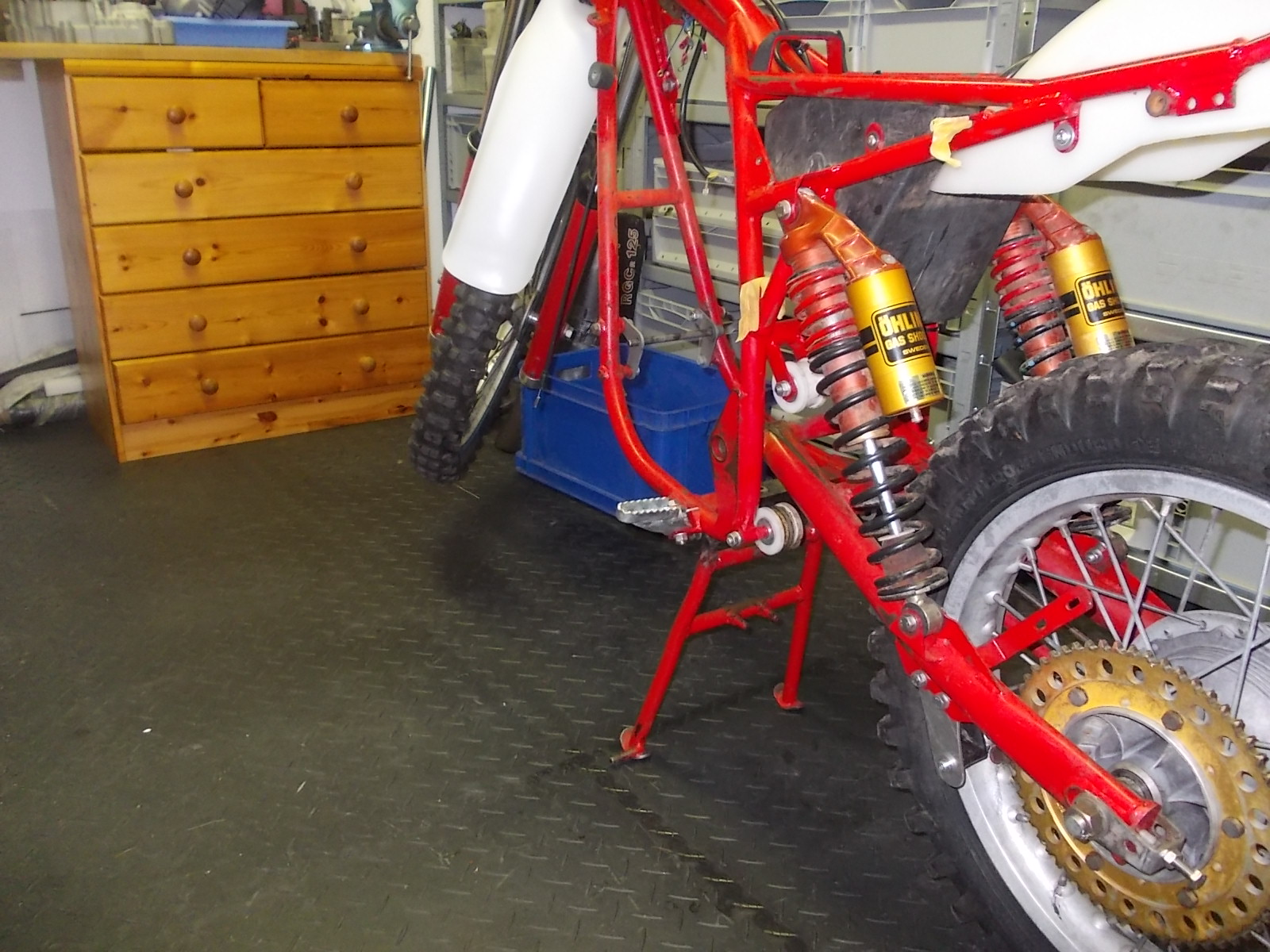

Jetzt passt es und das Vorder- oder Hinterrad steht mehr als 5cm in der Luft.
Dateikommentar: Ok
3D5BE52E-1B48-416B-AEAB-E8ADF5F00F95.jpeg [ 512.74 KiB | 11904-mal betrachtet ]
Dateikommentar: Auch OK
A49C4AD9-55FC-4F19-BC28-E39C3C3308F7.jpeg [ 481.35 KiB | 11904-mal betrachtet ]
Jetzt kann ich alles abbauen und dann den Rahmen auf den Schweisstisch stellen. Da muss ich dann die Erhöhungen für den Motor und den/die Halter für den Umlenkhebel der Mittelständerfedern anbringen. Da muss ich mir aber überlegen wie stark ich da am Original bleibe. Weiss nicht ob die originale einseitige Führung ausreichend ist.

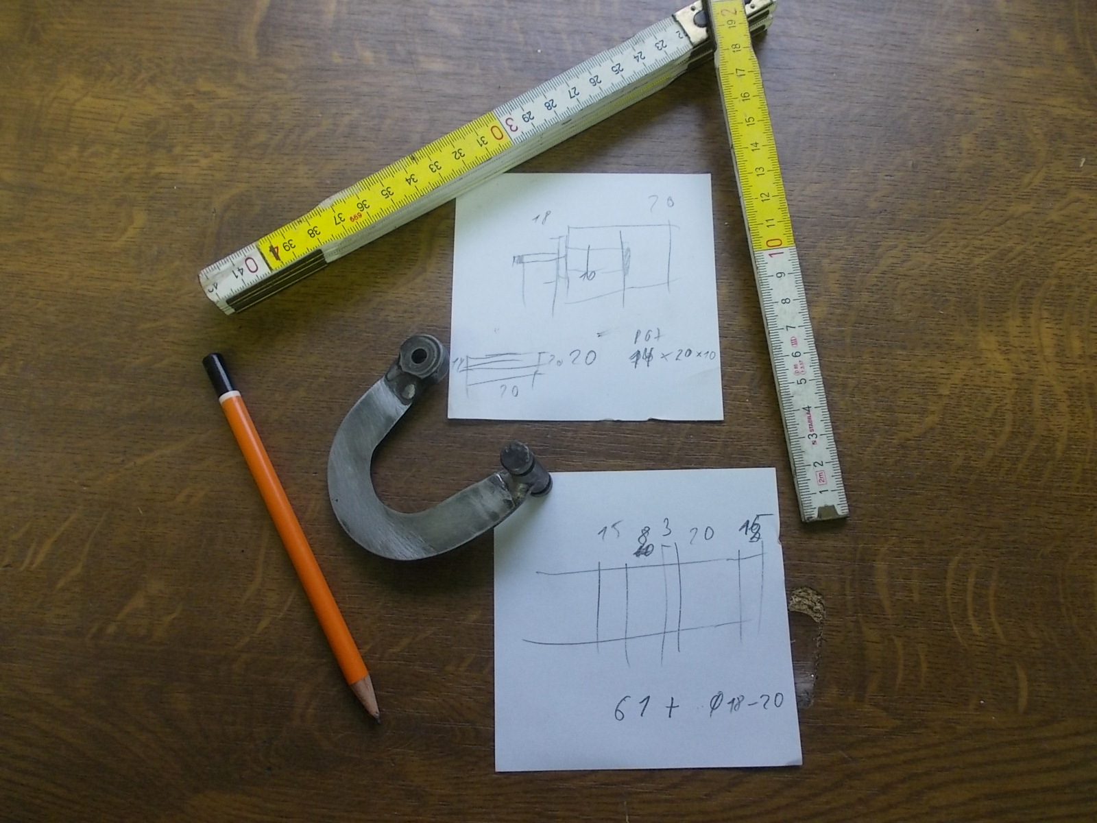

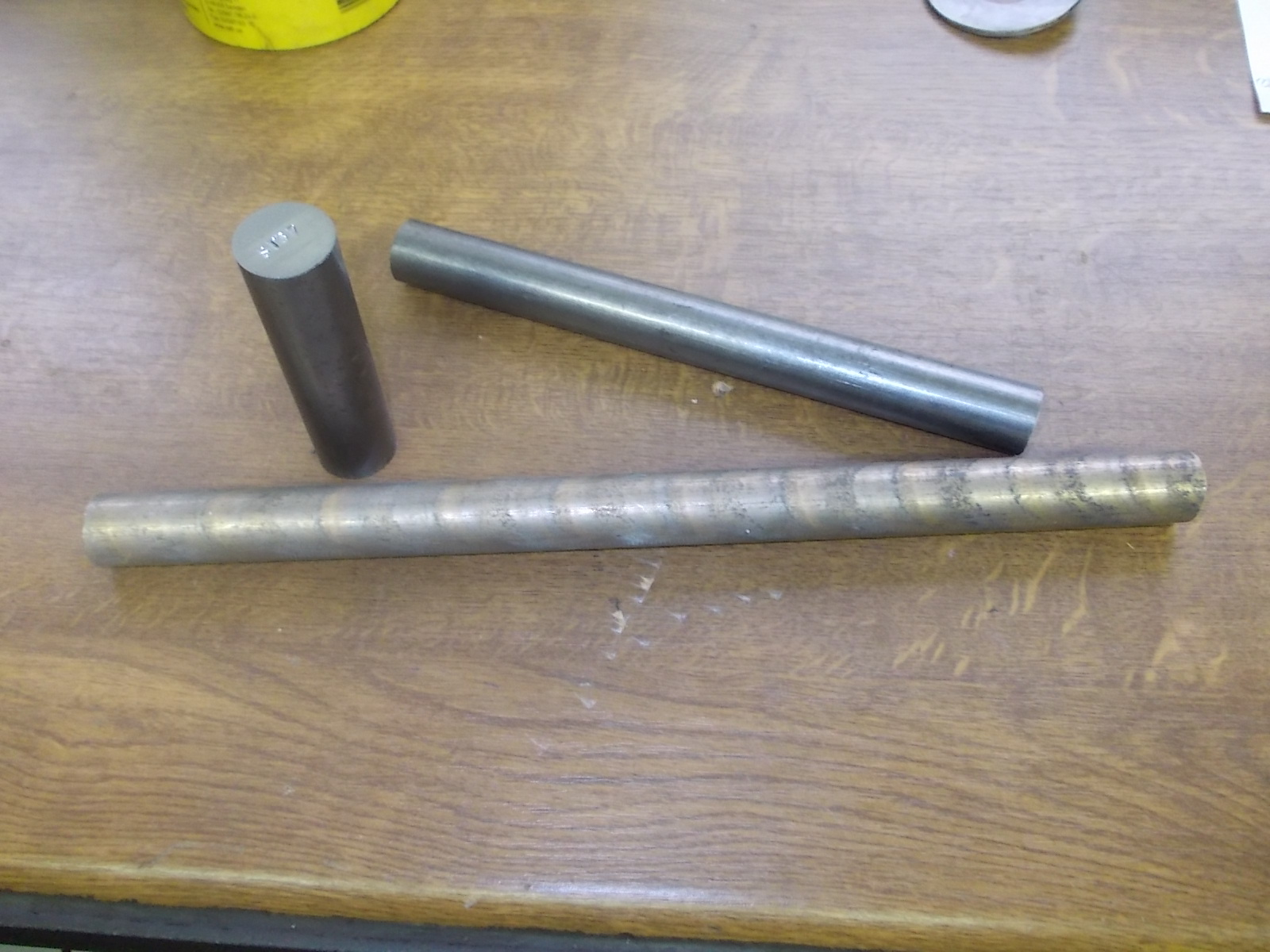

Erst mal das Werkstatt CAD System (siehe Bild :roll: ) angeworfen und nach ausgedehnten FE Gedanken doch was genommen was so in der Restekiste lag.
Dateikommentar: Werkstatt CAD
000DA72E-0673-4E67-A98F-3B52B188597B.jpeg [ 498.26 KiB | 11863-mal betrachtet ]
Dateikommentar: Rohmaterial
9EC2AAFE-67BC-4734-95F4-B63B435A0246.jpeg [ 481.66 KiB | 11863-mal betrachtet ]

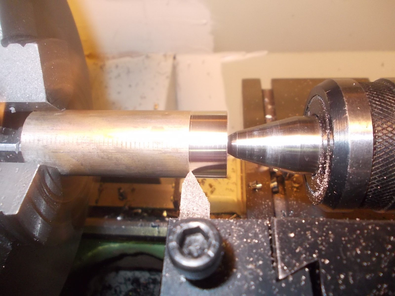

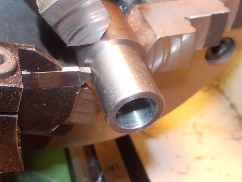

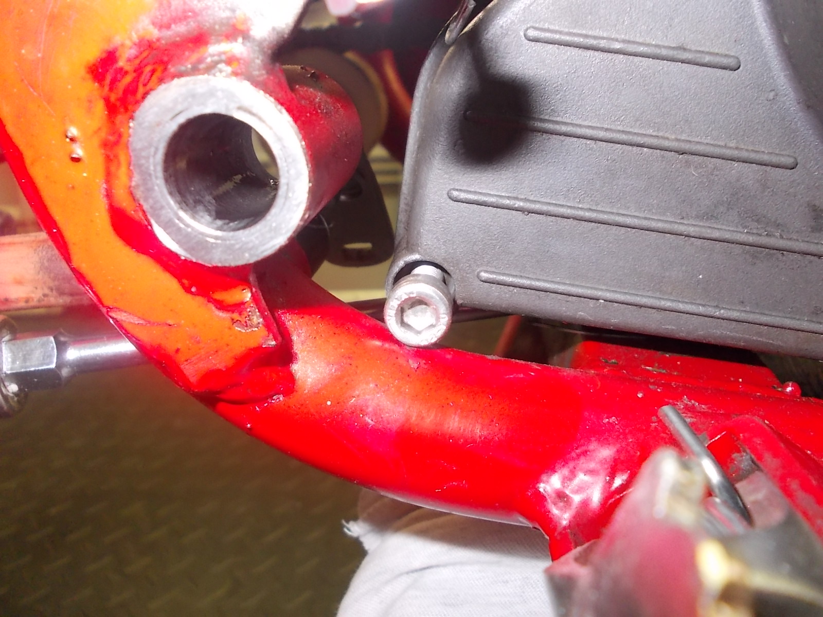

Erst die Buchse gedreht, welche nachher an den Rahmen geschweisst wird. Dann noch ne Rotgussbuchse vorbereitet und eingepresst. Wurde später passend aufgerieben.
4B9332CF-F870-4D5A-872F-747ECA61151E.jpeg [ 148.63 KiB | 11863-mal betrachtet ]
Dateikommentar: Rotgussbuchse
75AE9FB9-4F79-4F43-8B4F-23C25B35C0F5.jpeg [ 507.84 KiB | 11863-mal betrachtet ]

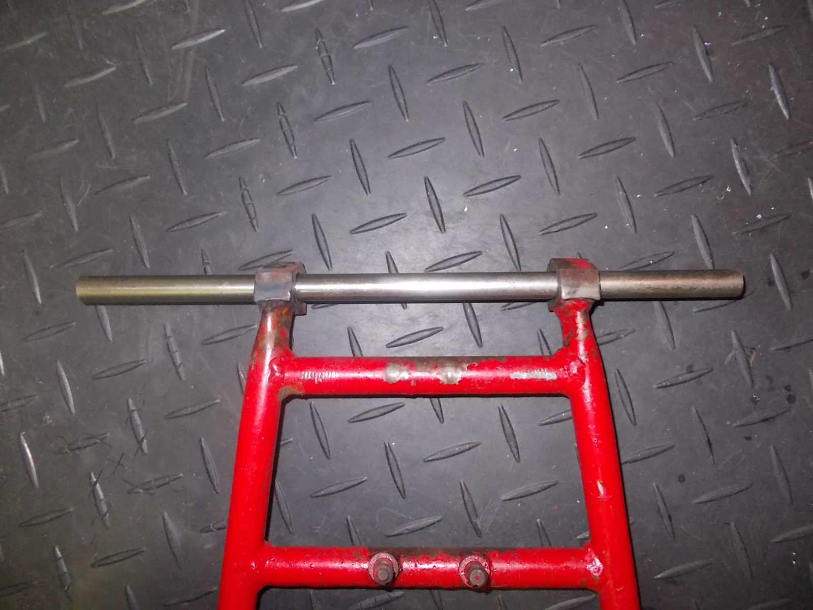

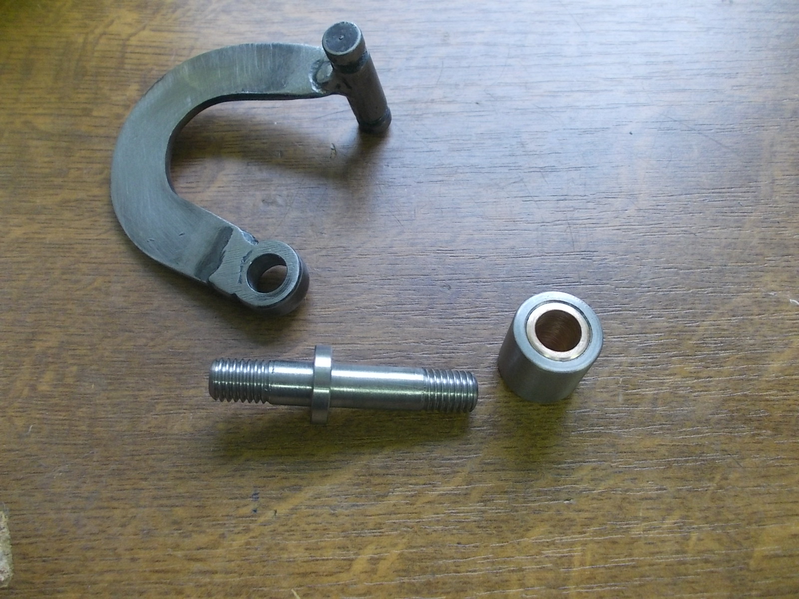

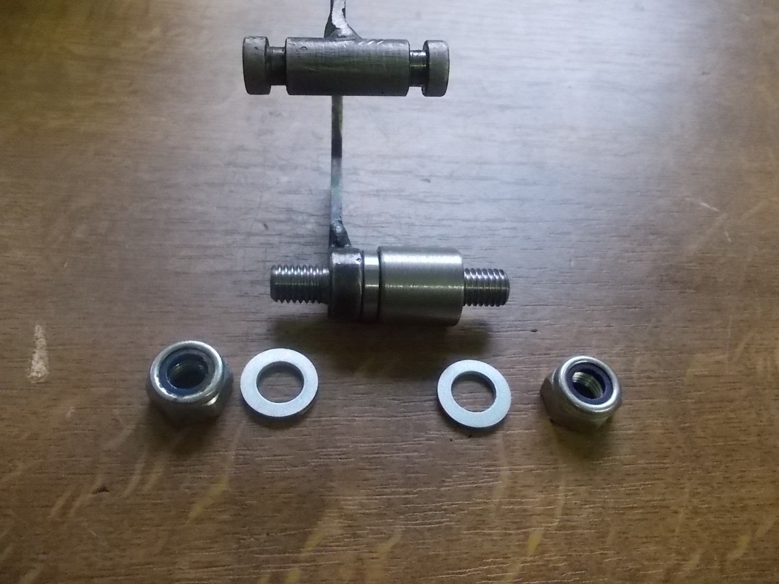

Hier sieht man alle fertigen Teile, die Welle hab ich passend zu den anderen Sachen angefertigt.
Dateikommentar: Teile fertig
2EE85446-3138-457B-9A79-969994121FD1.jpeg [ 496.07 KiB | 11863-mal betrachtet ]
So sieht es zusammengesteckt aus.
Dateikommentar: So kommt alles zusammen
F5666F4E-8687-4CFB-A408-CB39BAA45EF3.jpeg [ 451.63 KiB | 11863-mal betrachtet ]
Die Schraube an der Hebelseite wird fest angezogen und die auf der Rotgussbuchsenseite wird so angezogen, das es sich bewegt. Durch die Stoppmuttern sollte das dann auch so bleiben.
Jetzt kann ich den Rahmen zerlegen, dass der auf den Schweisstisch passt und alles verschweissen.

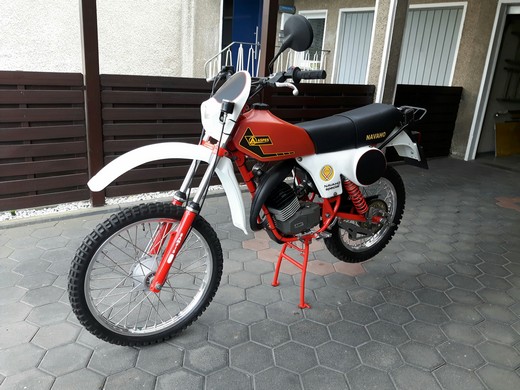

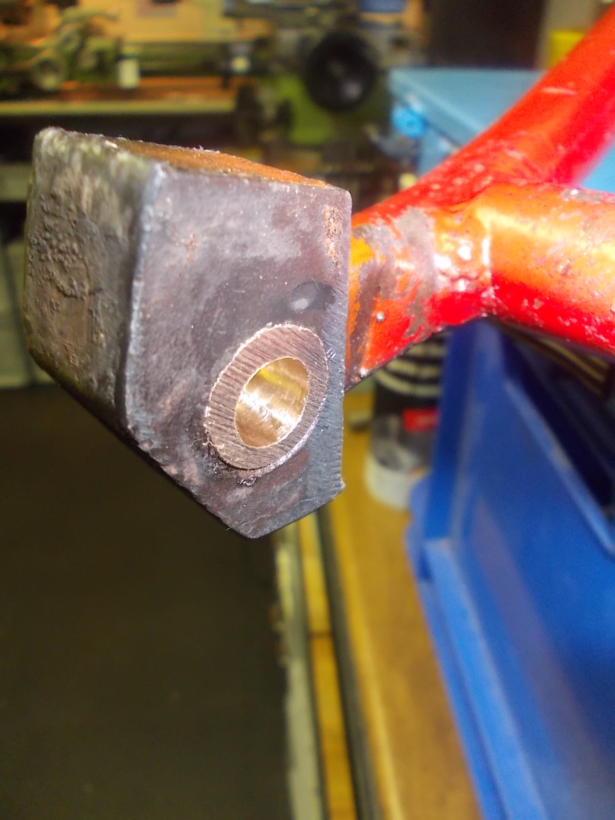

Habe den Bockständer meiner Aspes auch neu gebuchst im letzten Jahr, die waren auch völlig ausgeleiert.
Habe dann auch rum experementiert bis das Vorderrad auf dem Boden ist, habe nichts aufgeschweißt,
sondern Schrauben in die Metallblöcke gedreht und die Köpfe solange passend gefeilt bis es passte.
So sieht das dann aus :)
9f.jpg [ 68.25 KiB | 11854-mal betrachtet ]
