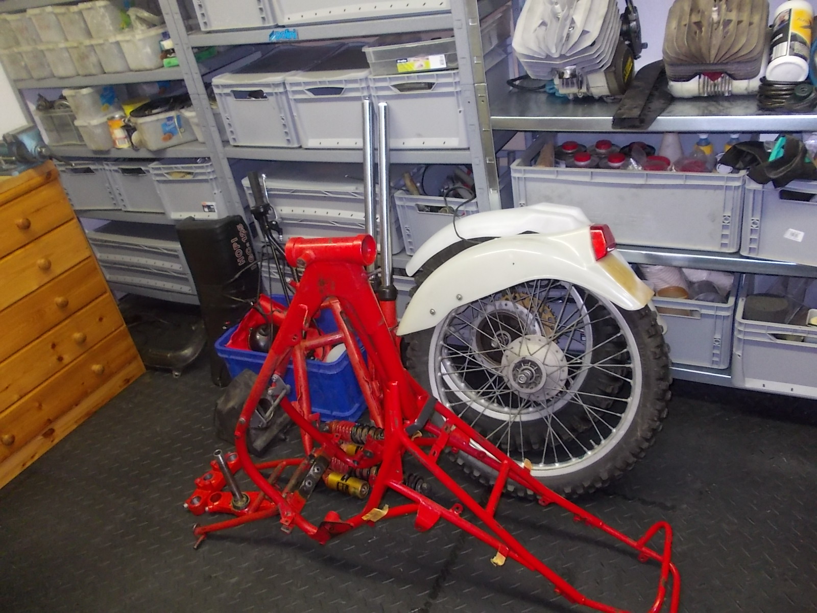

:( irgendwas mache ich falsch! Je mehr ich bastel, desto weniger sieht das nach nem fertigen Moped aus :roll:
Dateikommentar: Alles auseinander

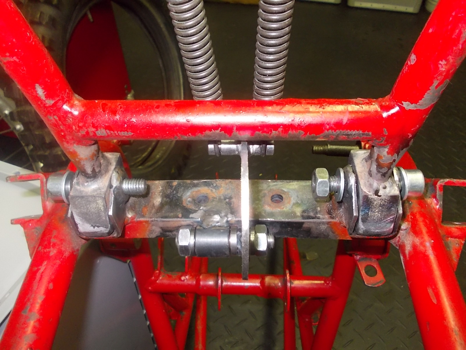

Neben der Felgenüberholung die ich gesondert beschreibe, hab ich mich Schweißtechnisch am Rahmen vergangen :mrgreen:

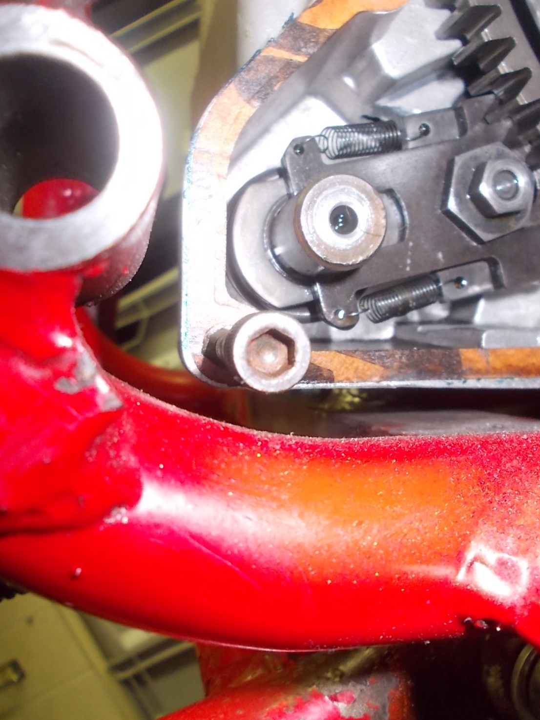

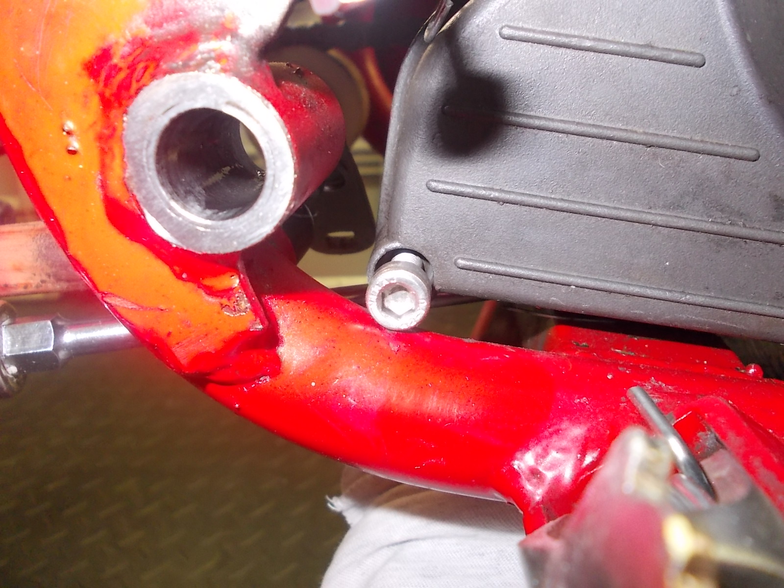

Hab die Distanzhülsen verschweisst und jetzt hab ich Platz das auch im eingebauten Zustand alle Seitendeckelschrauben raus gehen, war vorher ja nicht möglich.
Dateikommentar: Eingeschweisste Distanzhülsen
3702C035-0650-41A9-A037-12F36E5F1E27.jpeg [ 508.83 KiB | 11445-mal betrachtet ]
Dateikommentar: Motor testweise eingesetzt
EF8792EC-E4B9-44B2-8BAD-7FE5A554319B.jpeg [ 522.81 KiB | 11445-mal betrachtet ]
Dateikommentar: Jetzt passt es
52F705A9-25A2-43C4-8C1A-597B5229BD6A.jpeg [ 392.39 KiB | 11445-mal betrachtet ]

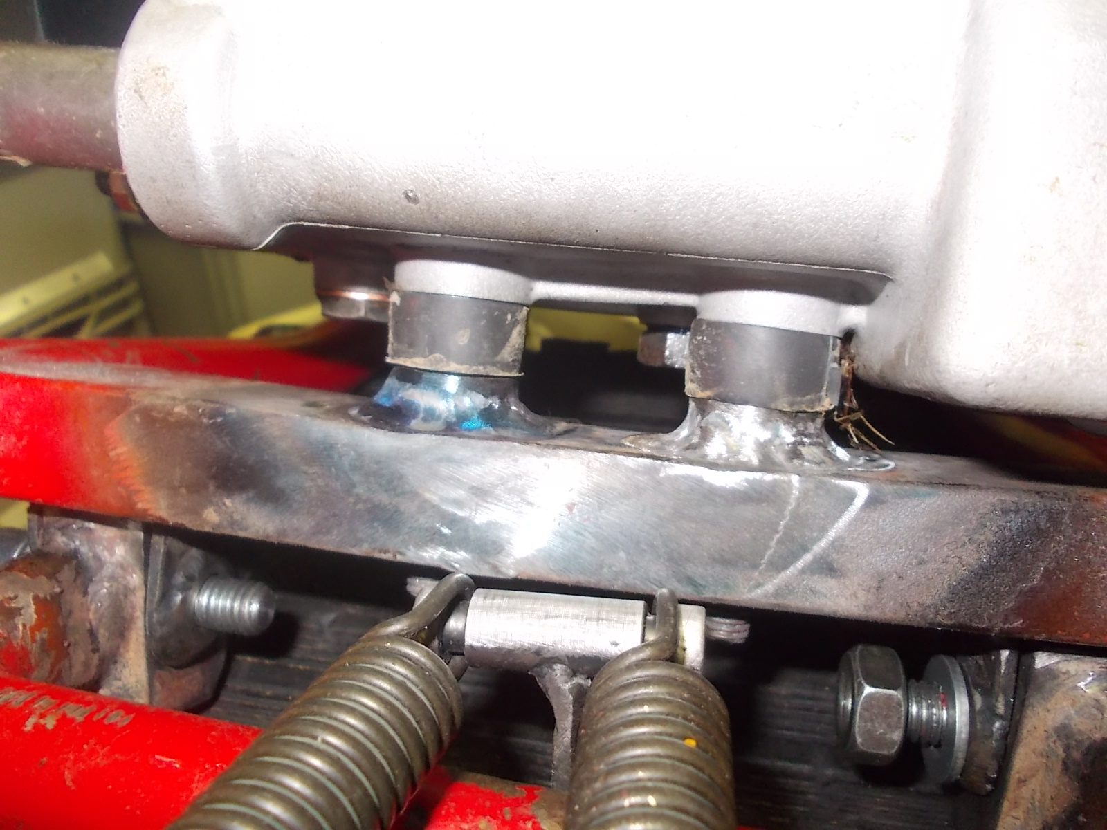

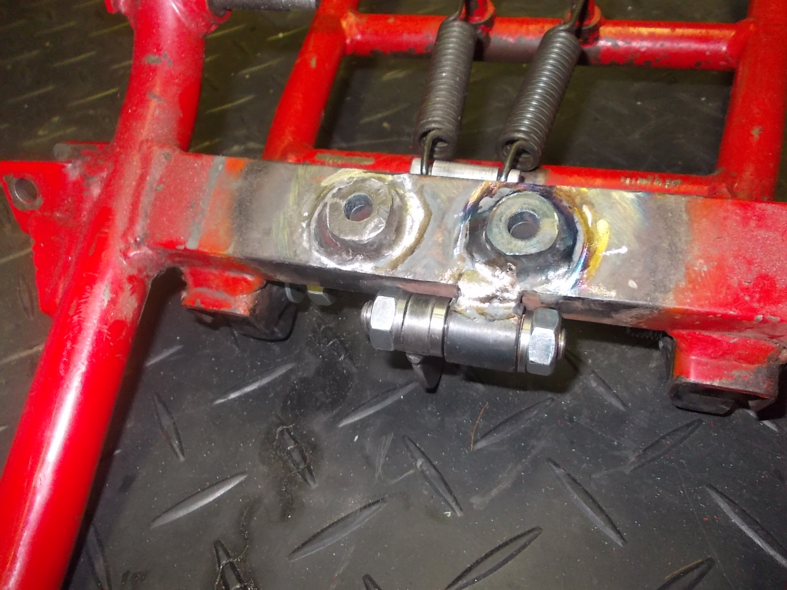

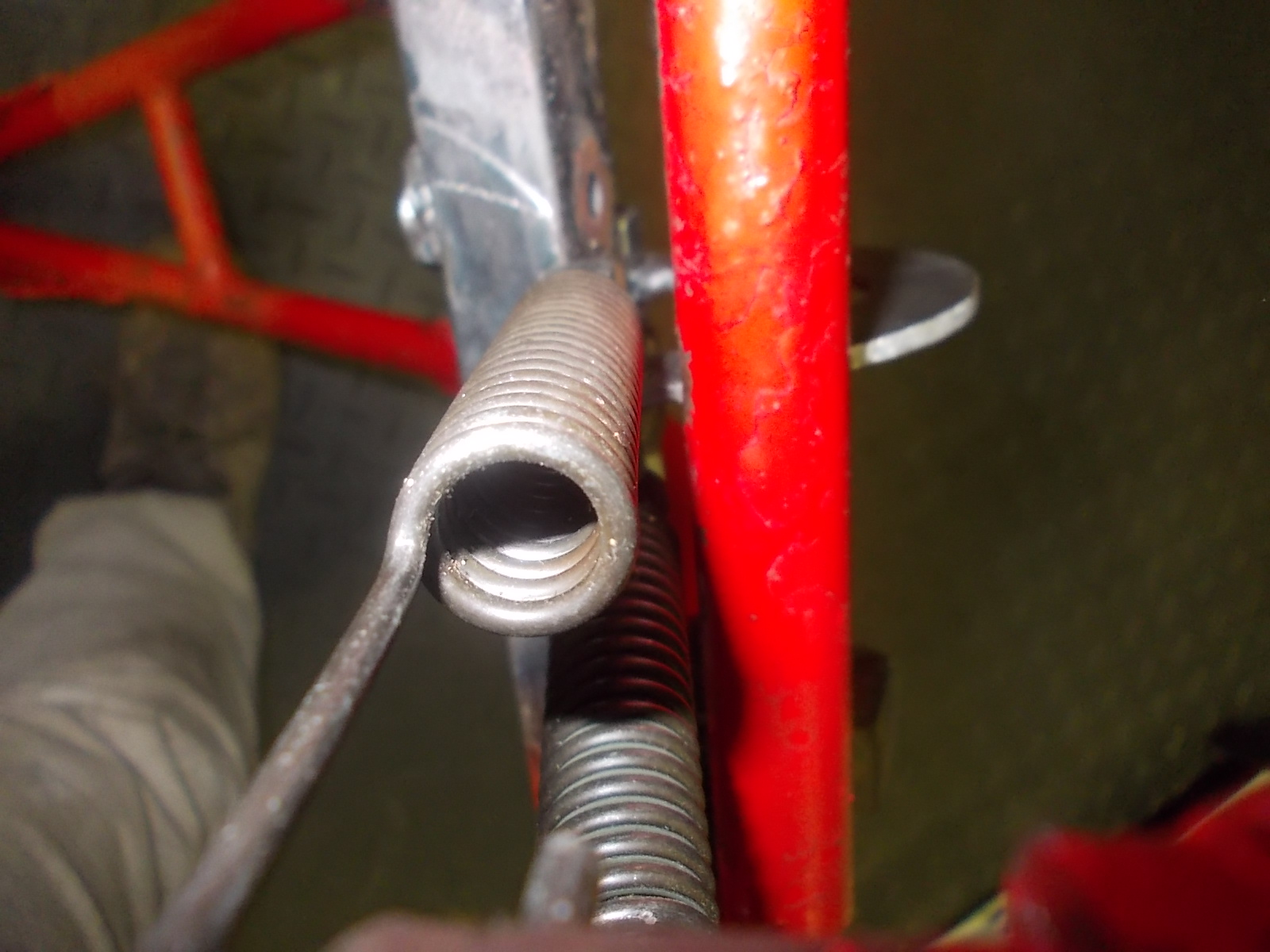

Die Halterung für den Umlenkhebel der Ständerfedern ist auch verschweisst und die Funktion ist klasse. Die Federspannung und das Klappverhalten des Ständers sind toll.
Dateikommentar: Verschweisst
3F0DF577-A2DC-418B-9555-C90F58BA3373.jpeg [ 487.3 KiB | 11445-mal betrachtet ]

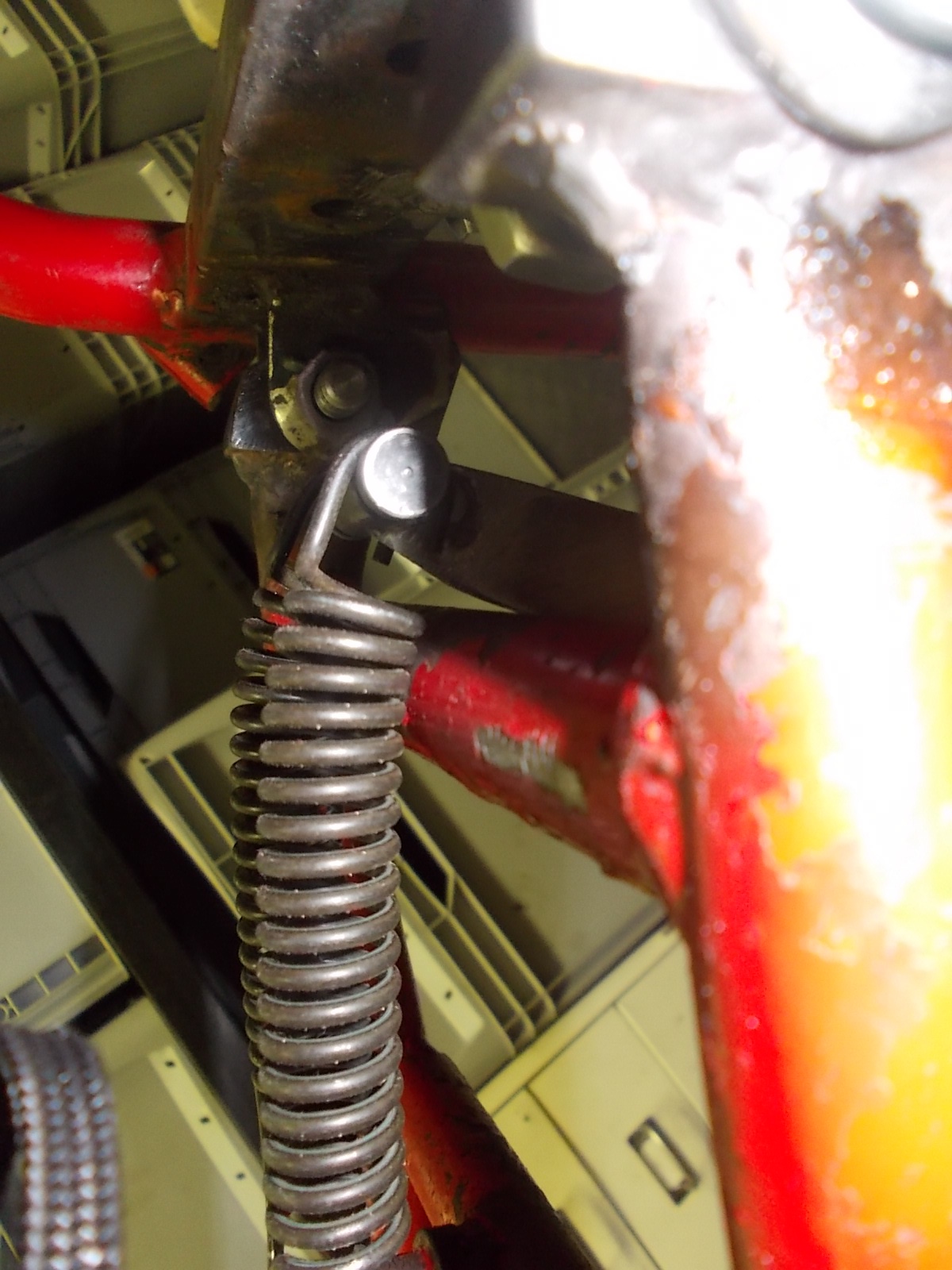

Aber im ausgeklappten Zustand kommen die Federn an den Ständer. Bei Michel seiner kann man auf den Bildern ganz zu Anfang sehen, dass dort auch die Federn ankommen, aber mir gefällt das nicht.
Jetzt im eigenbauten Zustand kann ich sehen, das ich hier so 10 - 15 mm rausflexen muss am oberen Ende. Dann sollte es passen, wird morgen gemacht.
Dateikommentar: Eingeklappt, soweit Platz
8947F691-0F5A-4D7F-9BD6-C8FA32DAA6E4.jpeg [ 484.78 KiB | 11445-mal betrachtet ]
Dateikommentar: Ausgeklappt, Federn kommen an
DFA96531-329B-4794-A250-49BBD4CE2CA6.jpeg [ 418.33 KiB | 11445-mal betrachtet ]

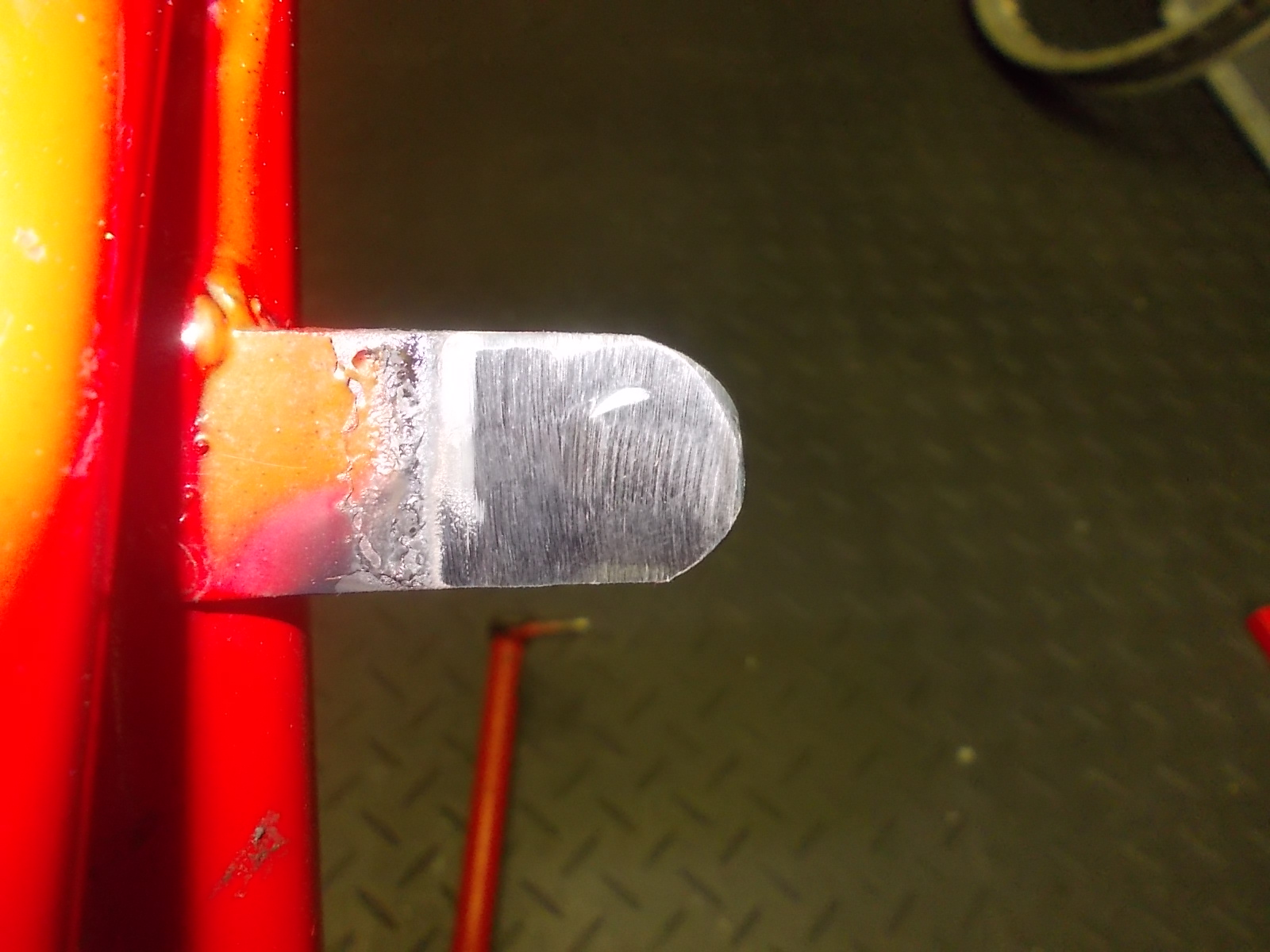

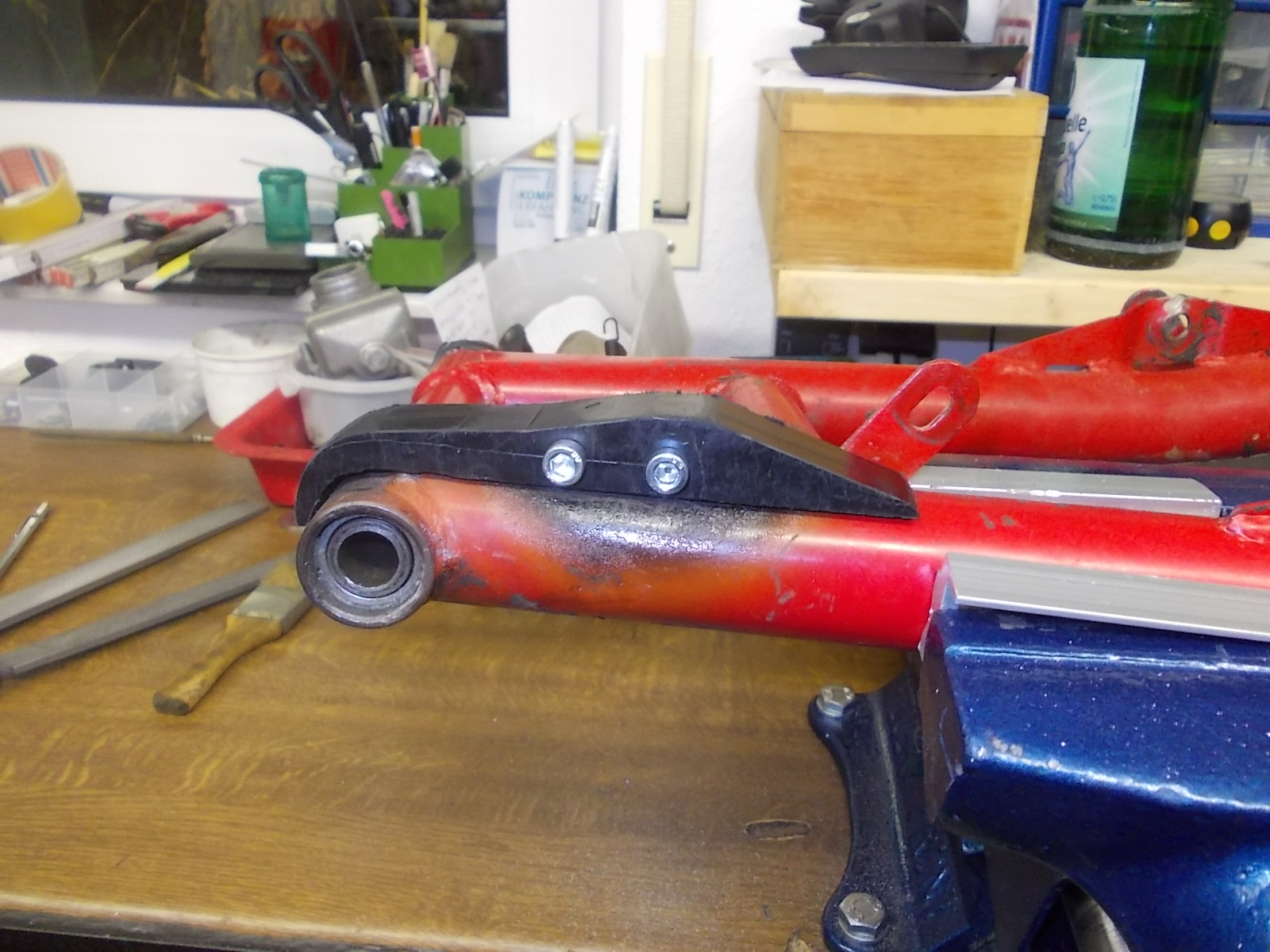

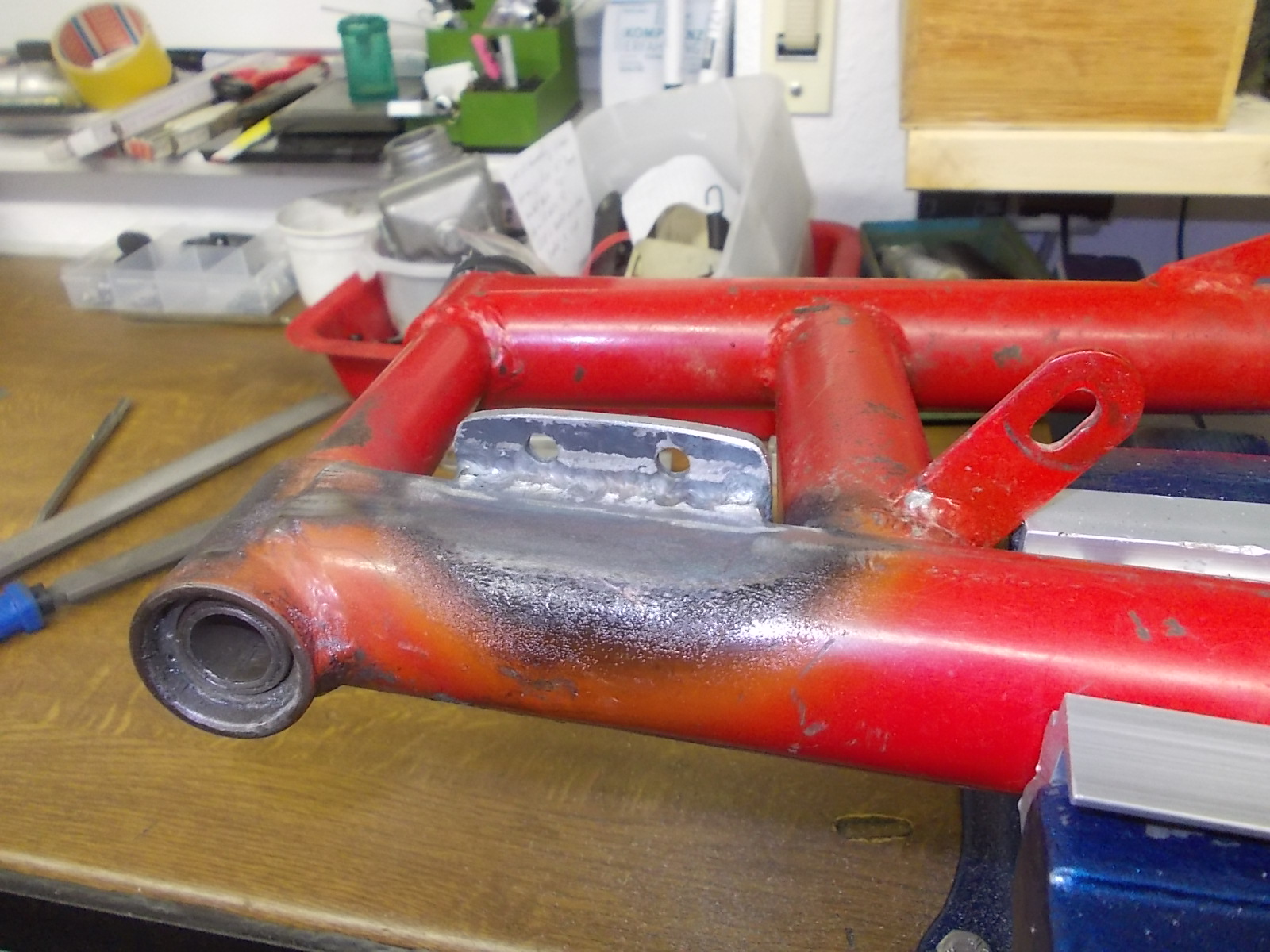

So jetzt die letzten Scheissarbeiten vorgenommen, einen Halter auf die Schwinge für nen Kettenschleifer. Den hab ich mir kunstfertig Freihand aus nem POM Stück geschnitzt.
Dateikommentar: Halter angeschweisst
6C889713-338A-4A44-ADD8-7EBF555B9A2D.jpeg [ 495.42 KiB | 11411-mal betrachtet ]
Dateikommentar: Mit Kettenschleifer
A58EFE81-E24C-49A8-BD39-3D2AA48C88C8.jpeg [ 489.2 KiB | 11411-mal betrachtet ]

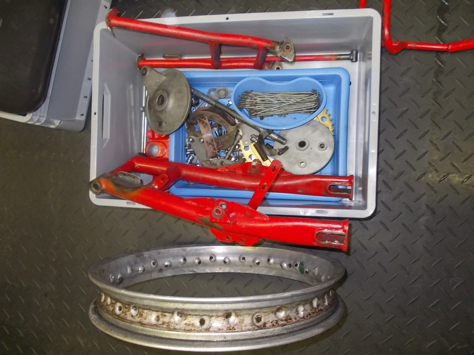

Hier liegen alle Teile zum Strahlen bereit. Dazu hab ich mir heute erst mal einen neuen Kompressor bestellt. Nach 30 Jahren hat der alte Kompressor einfach keine Leistung mehr, hat sein Geld aber mehr als verdient :)
Dateikommentar: Teile zum Strahlen und Polieren
D9C5ABF6-9103-4BE3-A25D-764E88D8125D.jpeg [ 500.22 KiB | 11411-mal betrachtet ]

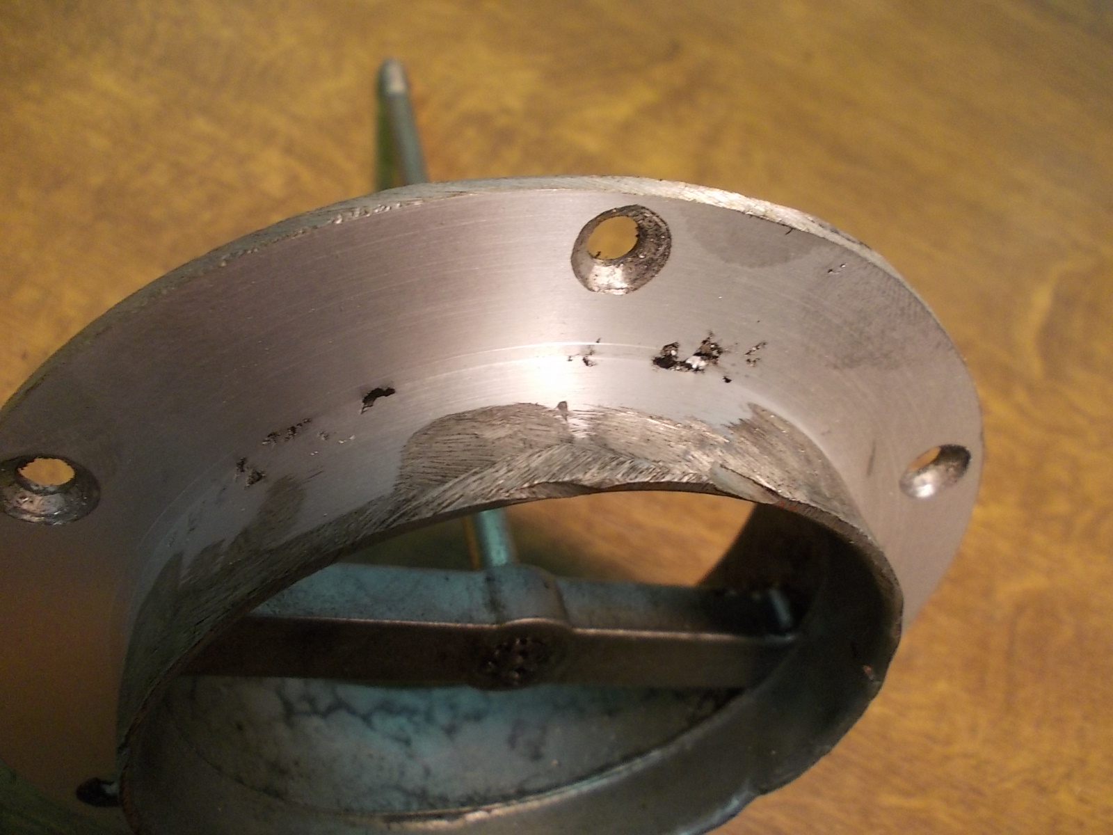

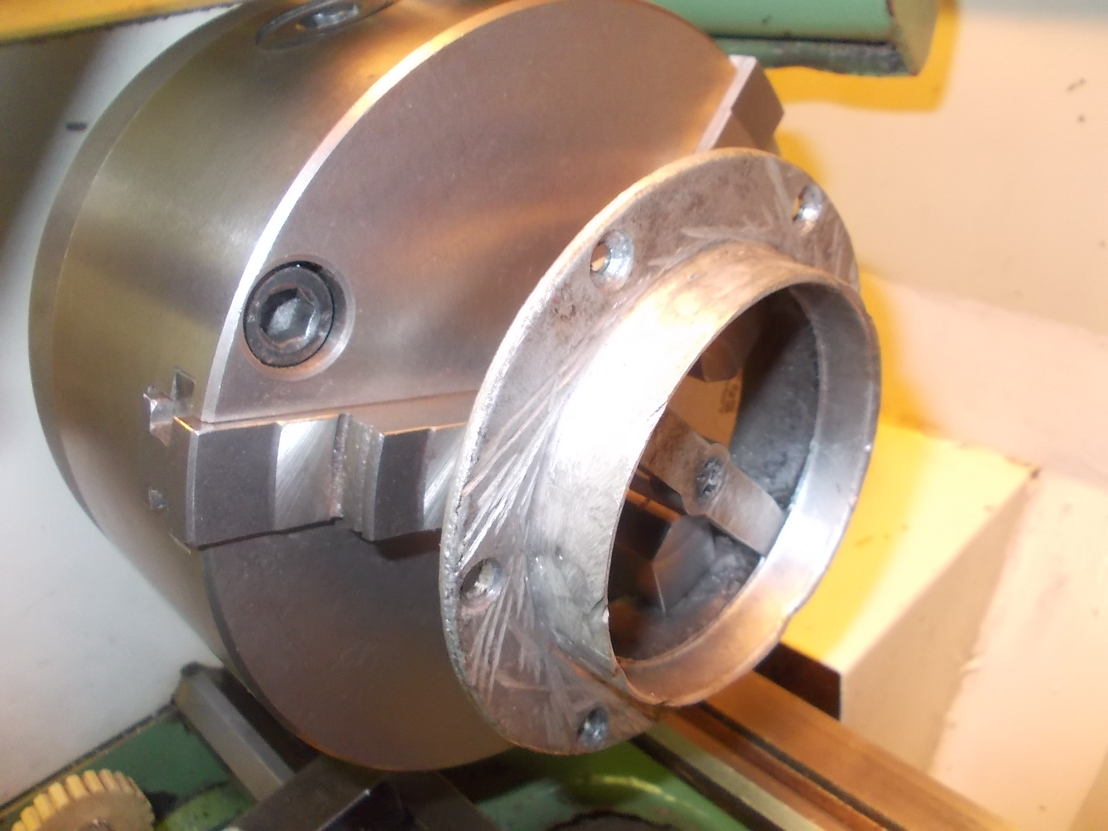

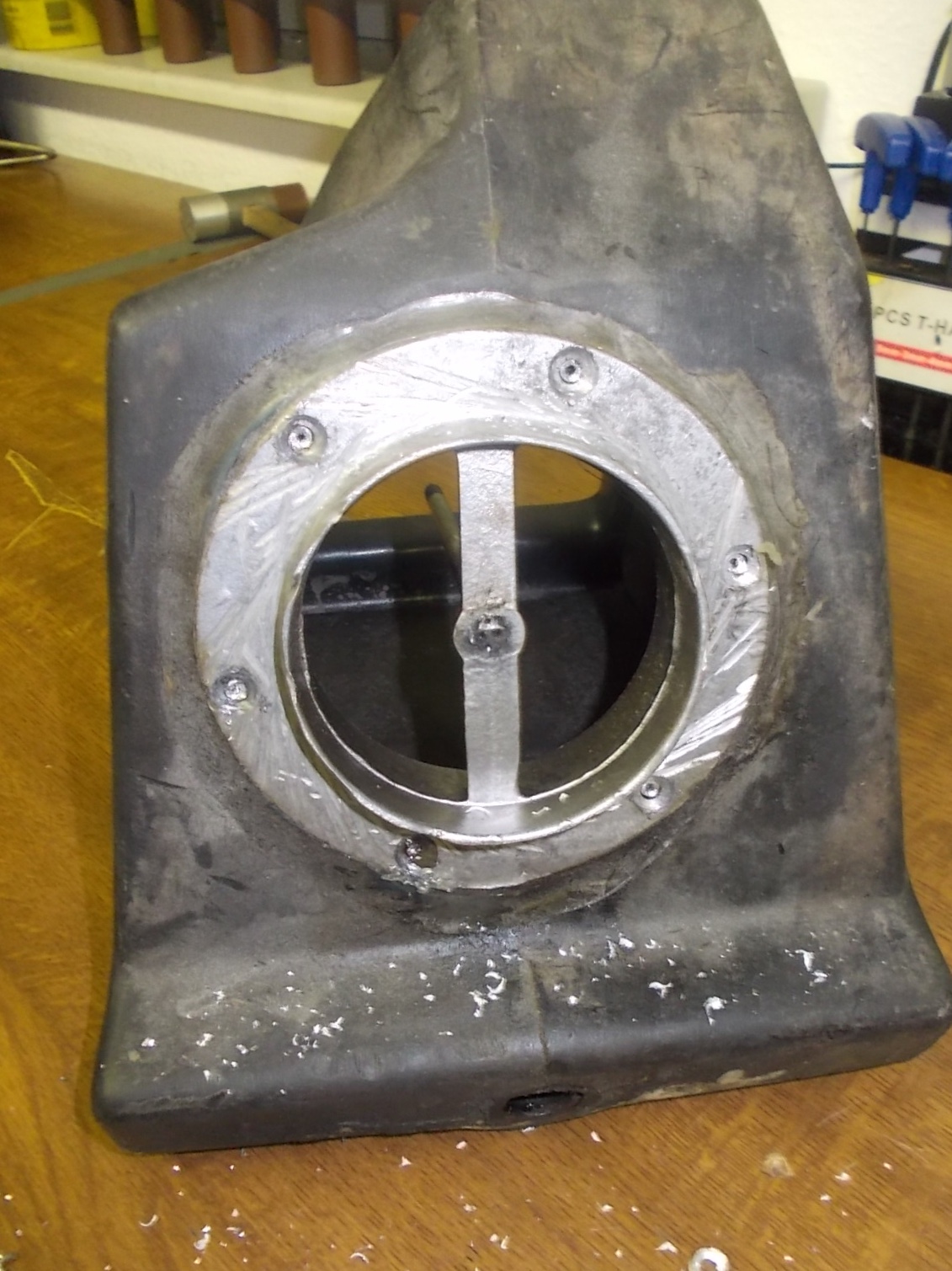

So was jetzt tun :? OK versuchen wir doch einfach mal, ob wir das Anschlußstück nicht anhübschen können.
Dateikommentar: Versuch
B631EF1A-DD4B-4810-85E3-FAFFC9F3E6FE.jpeg [ 493.05 KiB | 11411-mal betrachtet ]
Sah zuerst auch alles vielversprechend aus, bis ich feststellen müsste, dass das Teil total mit Gusslunker versehen ist. :o
Dateikommentar: Versuch gescheitert
F142B7C5-4F71-4C33-8459-0BCCBC023035.jpeg [ 530.78 KiB | 11411-mal betrachtet ]
Hat also keinen Zweck, muss ich warten bis das bestellte Rohmaterial ankommt. Aber es war einen Versuch wert.
