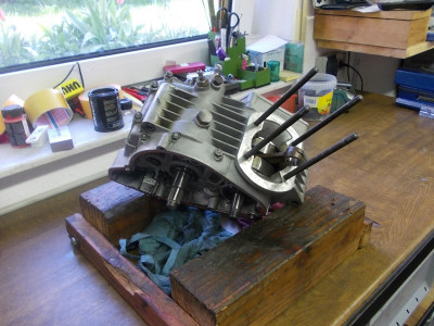

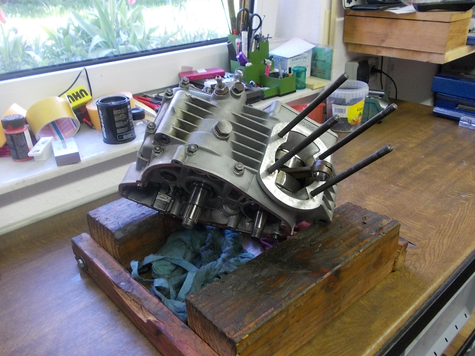

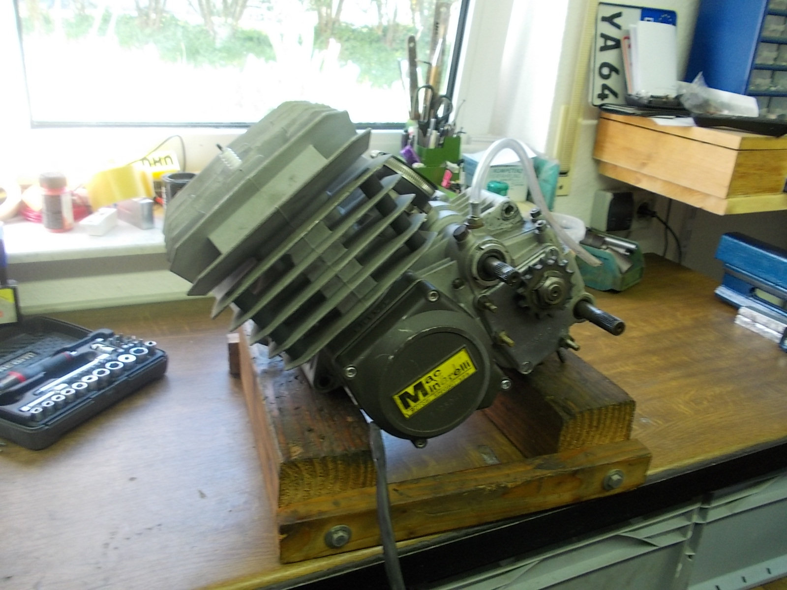

Bevor ich mich an der zweiten Motor mache, hab ich doch noch mal den originalen ausgebaut und teil zerlegt. Irgendwie will ich wissen warum das so hackelig schaltet. :?
50D4AC9F-2EFC-469F-BDB1-2D69E6645015.jpeg [ 492.64 KiB | 23633-mal betrachtet ]
Da ich morgen noch Urlaub habe und dann im April 15 Tage Kurzarbeit, sollte ich doch was hinbekommen :mrgreen:
Also morgen wird der Block geteilt
4749AFD4-9168-4C07-9ECC-1EE46BCA4309.jpeg [ 504.01 KiB | 23633-mal betrachtet ]

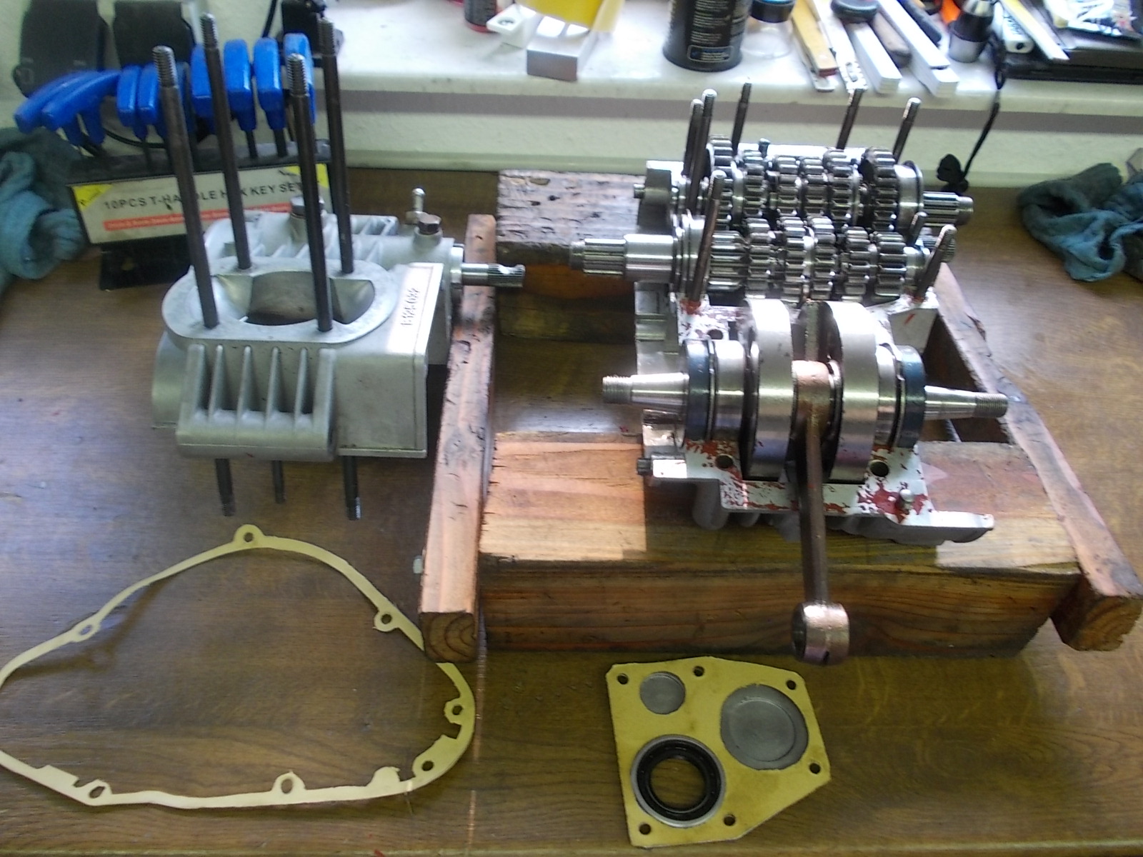

So heute mal den Motor komplett geöffnet und dann geschaut, ob mir irgendwas auffällt :shock:

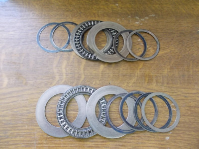

Irgendwie kam ich da erst mal auf keine Idee was sein könnte und hab daher gedacht ich baue einfach das Getriebe aus dem Velbert Motor ein. Dazu musste ich auch die Schaltwalze aus dem Unterteil ausbauen. Dazu muss man Sicherungssplinte entfernen und die ganzen Führungsbuchsen der Schaltgabel entfernen. Manchmal fällt einem dann doch irgendwas ins Auge, bei mir waren es 0,4mm fehlender Spalt an der Lagerung der Schaltwalze.
Bei der originalen und dem Velbert Motor waren die Scheiben wie oben im Bild, eingebaut (nach dem Getriebe Crash) aus dem Kart Motor wie unten im Bild
EFA4A30D-8A0E-4E38-93EA-332424D14BAB.jpeg [ 490.92 KiB | 23616-mal betrachtet ]
Hab jetzt die Schaltwalze inkl. Schaltgabeln aus dem Velbert Motor genommen und auch bei den Führungsbuchsen gemessen und Paarung mit den minimalsten Abweichungen verbaut.
Heute dann noch die alte Dichtmasse soweit wie notwendig entfernt und die zuletzt neue erstellten Dichtungen zurecht gelegt. Mi. oder Do. baue ich den Block dann wieder zusammen. Heute keine Lust mehr gehabt.
672C7F02-8BB8-4A54-B6D3-85F6217CB065.jpeg [ 498.76 KiB | 23616-mal betrachtet ]

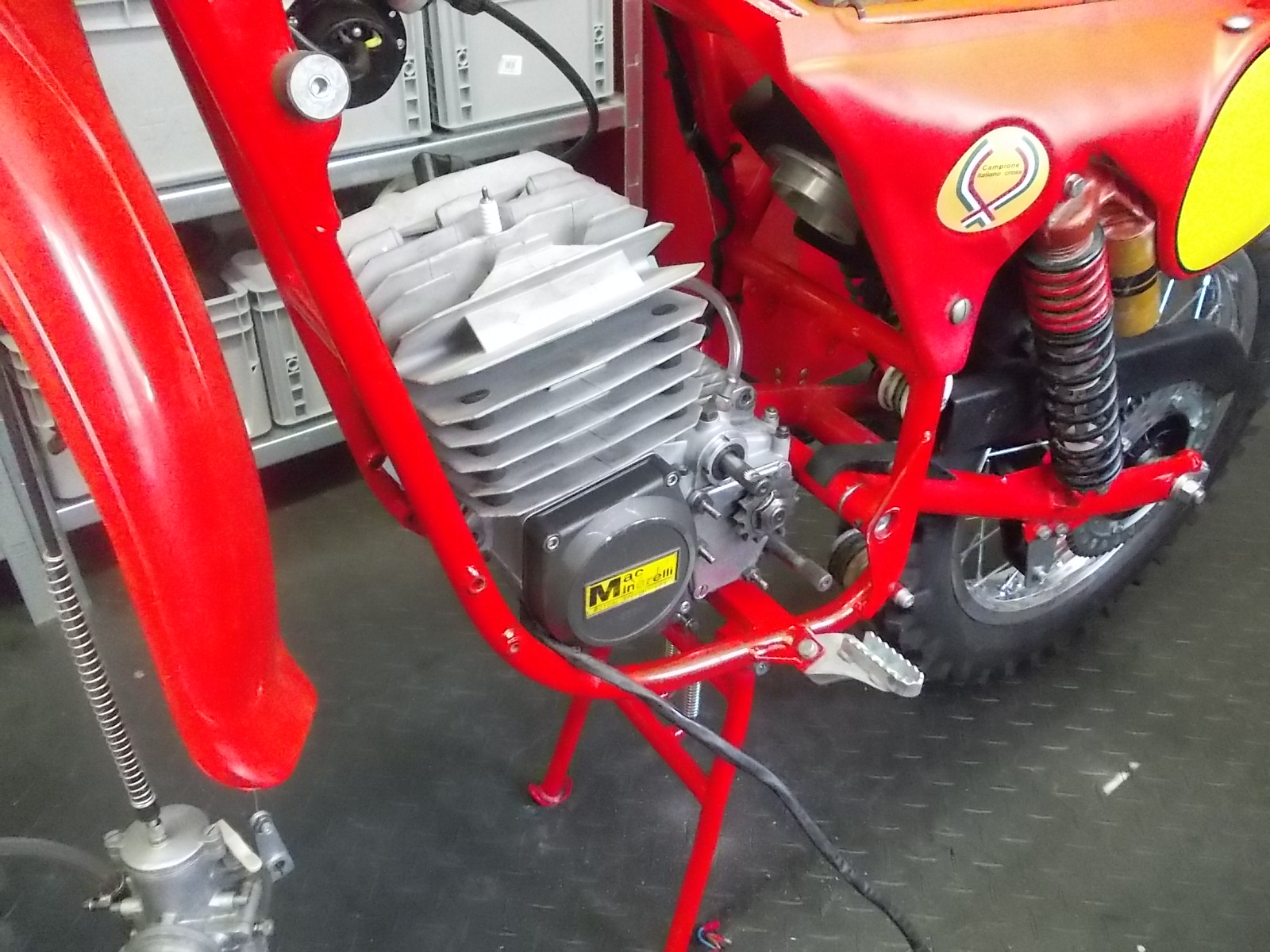

Und schon wieder im Rahmen der Motor :mrgreen:

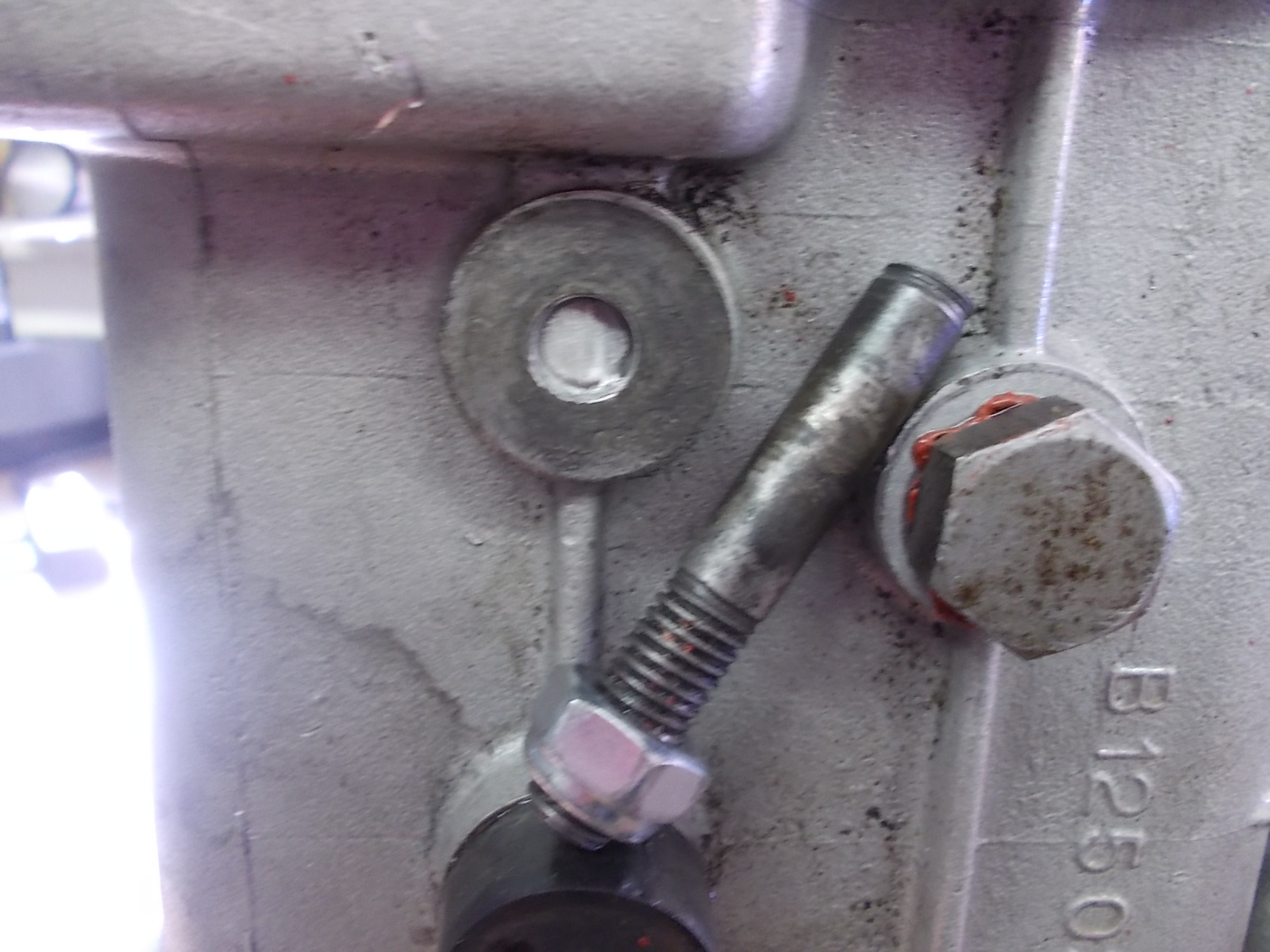

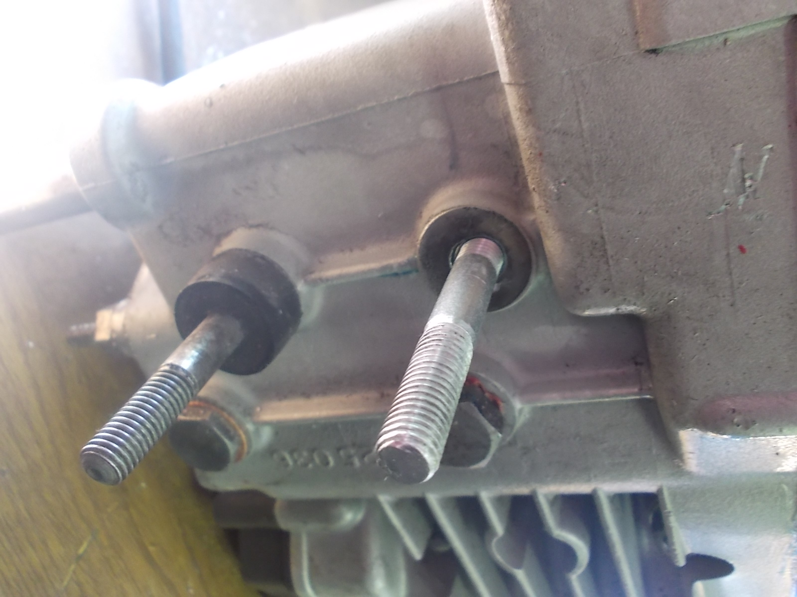

:( Als wenn ich keine anderen Hobbies hätte.... der Motor kam heute morgen wieder raus!
Sah ja so aus, wie wenn ein Motorgewindebolzen doll gedreht wäre. Fehlanzeige glatt abgebrochen :o und nur durch den Gummipuffer noch in Position gehalten :cry:
7737E228-F0CA-4972-976B-038E99989363.jpeg [ 486.19 KiB | 23487-mal betrachtet ]

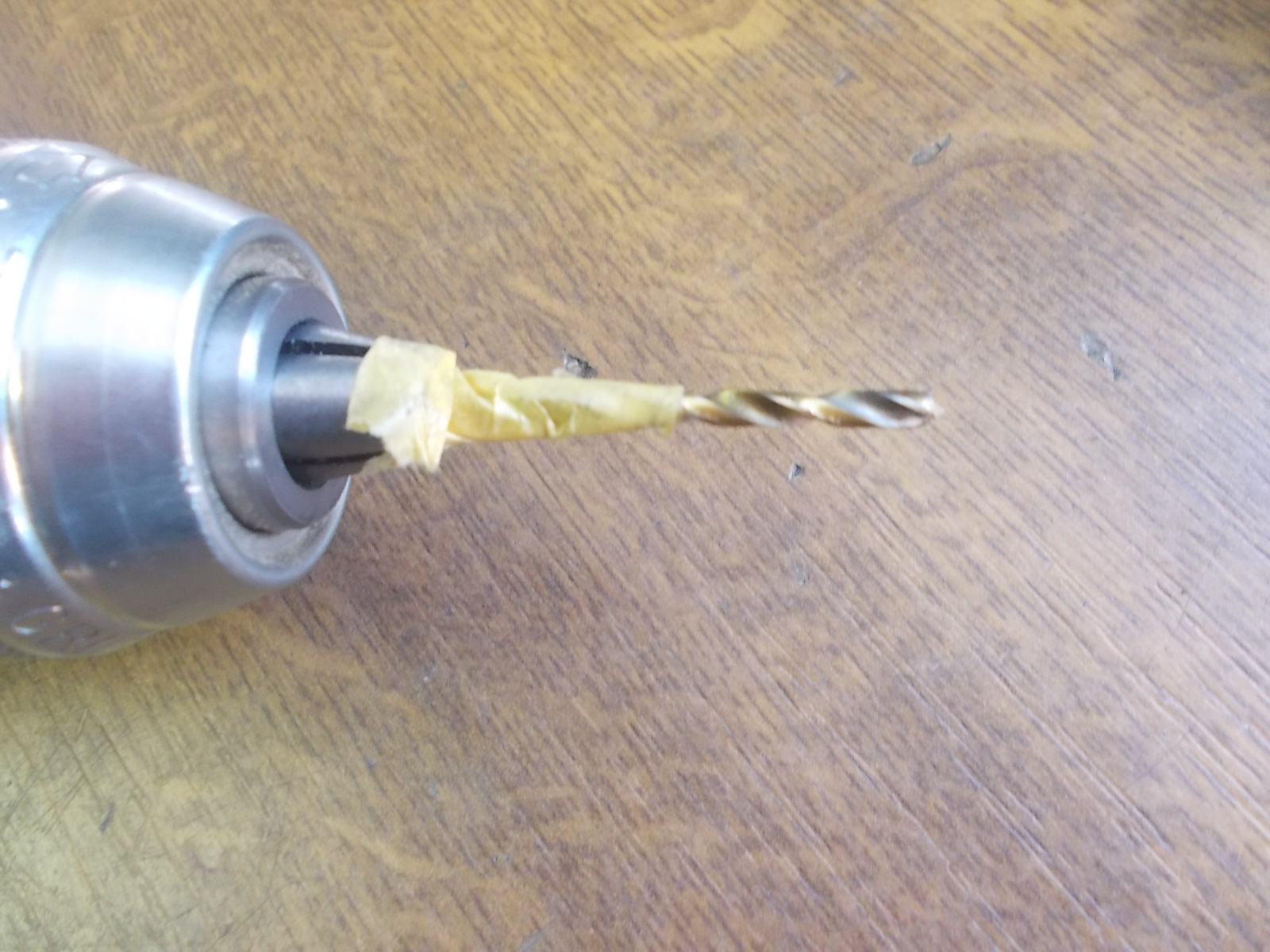

Mist und die Fräse ist noch defekt, jetzt hiess es ganz vorsichtig von Hand zu bohren und nur nicht zu tief.
14250FF3-92B5-42FC-92E8-08104E149596.jpeg [ 486.15 KiB | 23487-mal betrachtet ]
:o Hab über ne Stunde vorsichtig gebohrt und nen Helicoil M8 Gewindeeinsatz verwendet. Vor lauter Konzentration jetzt bloss nicht nen Bohrer abzubrechen, hab ich vergessen zwischendurch Bilder zu machen :oops:
Aber am Ende noch nen neuen Bolzen erstellt und gut ist.
23EEB847-CB18-4F05-A1C1-30A789DF9658.jpeg [ 523.95 KiB | 23487-mal betrachtet ]
Jetzt hab ich den Motor wieder reingehängt, heute Nachmittag wird alles wieder festgeschraubt. Erst mal weiter Kuchen essen.
27BDC814-5E8B-428D-9CA0-D46B7129DC6A.jpeg [ 514.84 KiB | 23487-mal betrachtet ]

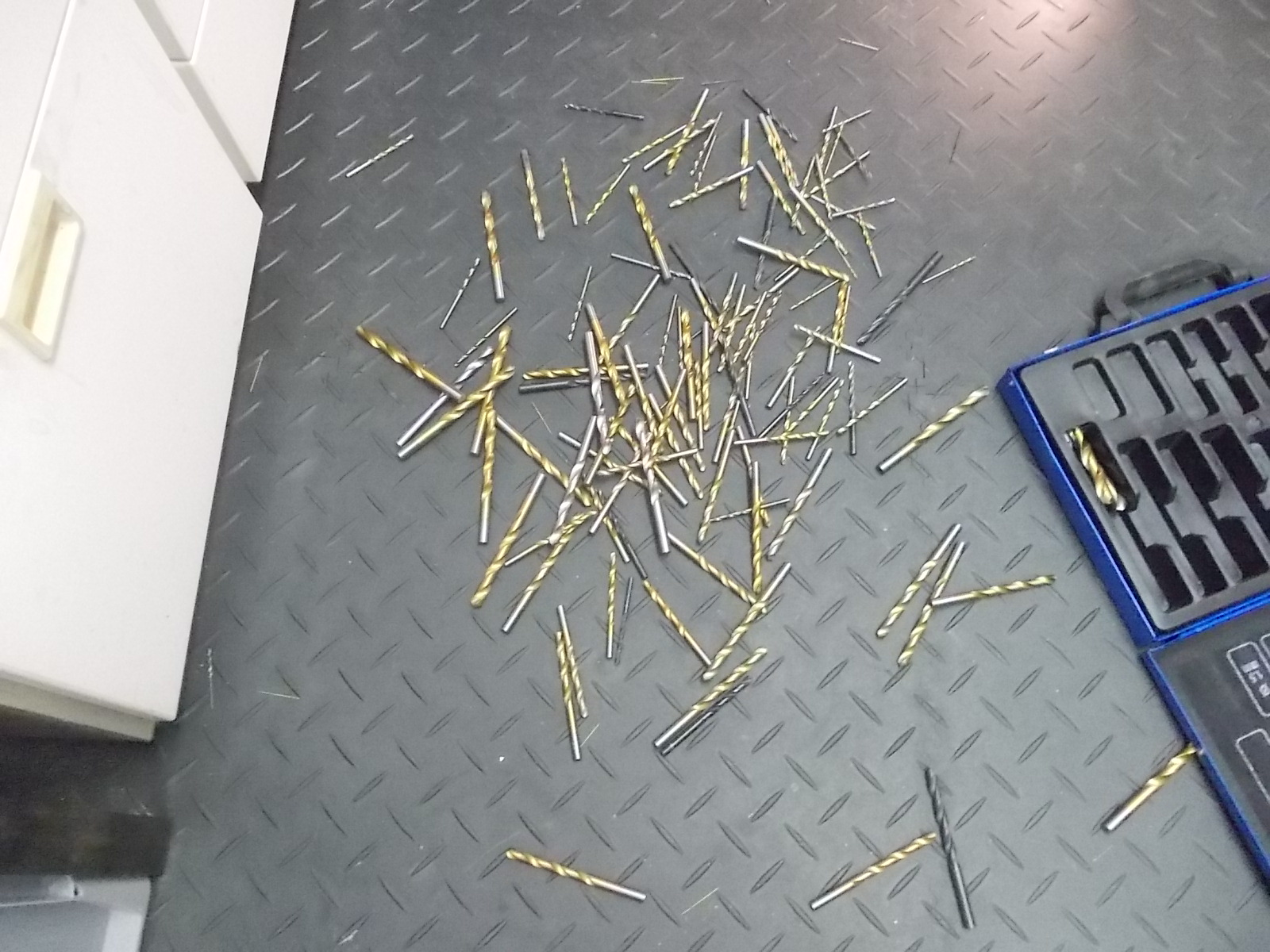

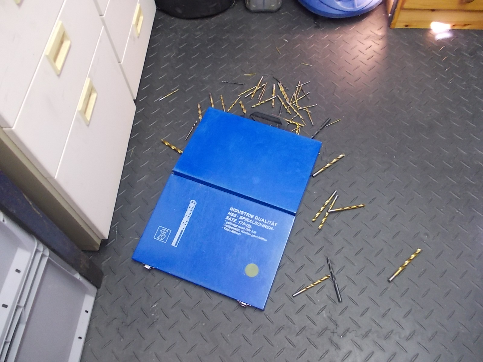

PS: Zwischendurch ist mir dann noch meine Bohrer Vorratskiste runter gefallen, hab ich mich erst nach dem erfolgreichen Bohren drum gekümmert. Mit Meßschieber bewaffnet, alles wieder einsortiert :?
F29B195B-6EAD-48B4-80C3-B399C7AECE58.jpeg [ 498.35 KiB | 23487-mal betrachtet ]
08BDE2C6-0545-4AD5-BFC1-7C80EF430CDD.jpeg [ 488.8 KiB | 23487-mal betrachtet ]

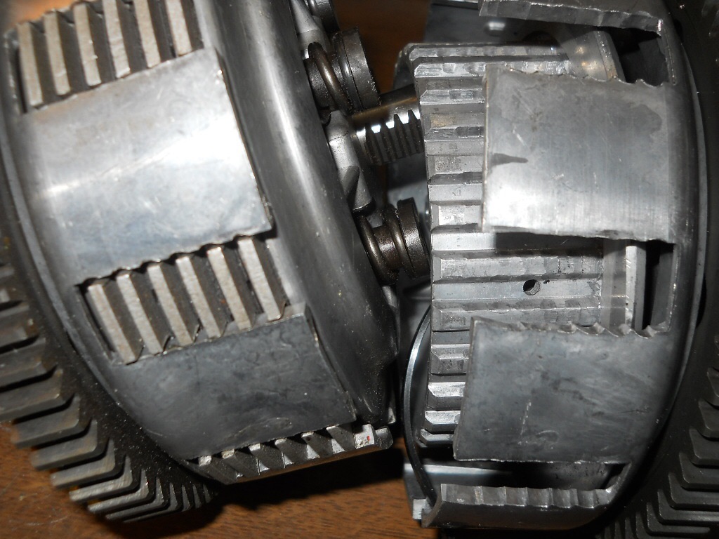

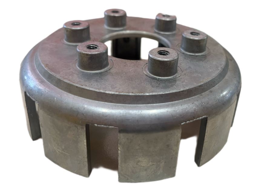

Heute kam ein Paket bei mir an und ich habe gehofft, das es sich wirklich um das richtige Teil handelt.
Hatte dieses Bild im Web gesehen und gekauft
MAC Minarelli Korb.jpg [ 46.1 KiB | 14727-mal betrachtet ]
Jetzt kam es gerade an und ::- perfekt.! Ich habe jetzt einen NOS Kupplungskorb für den MAC Minarelli.
Meist sehen die Teile ja so aus
