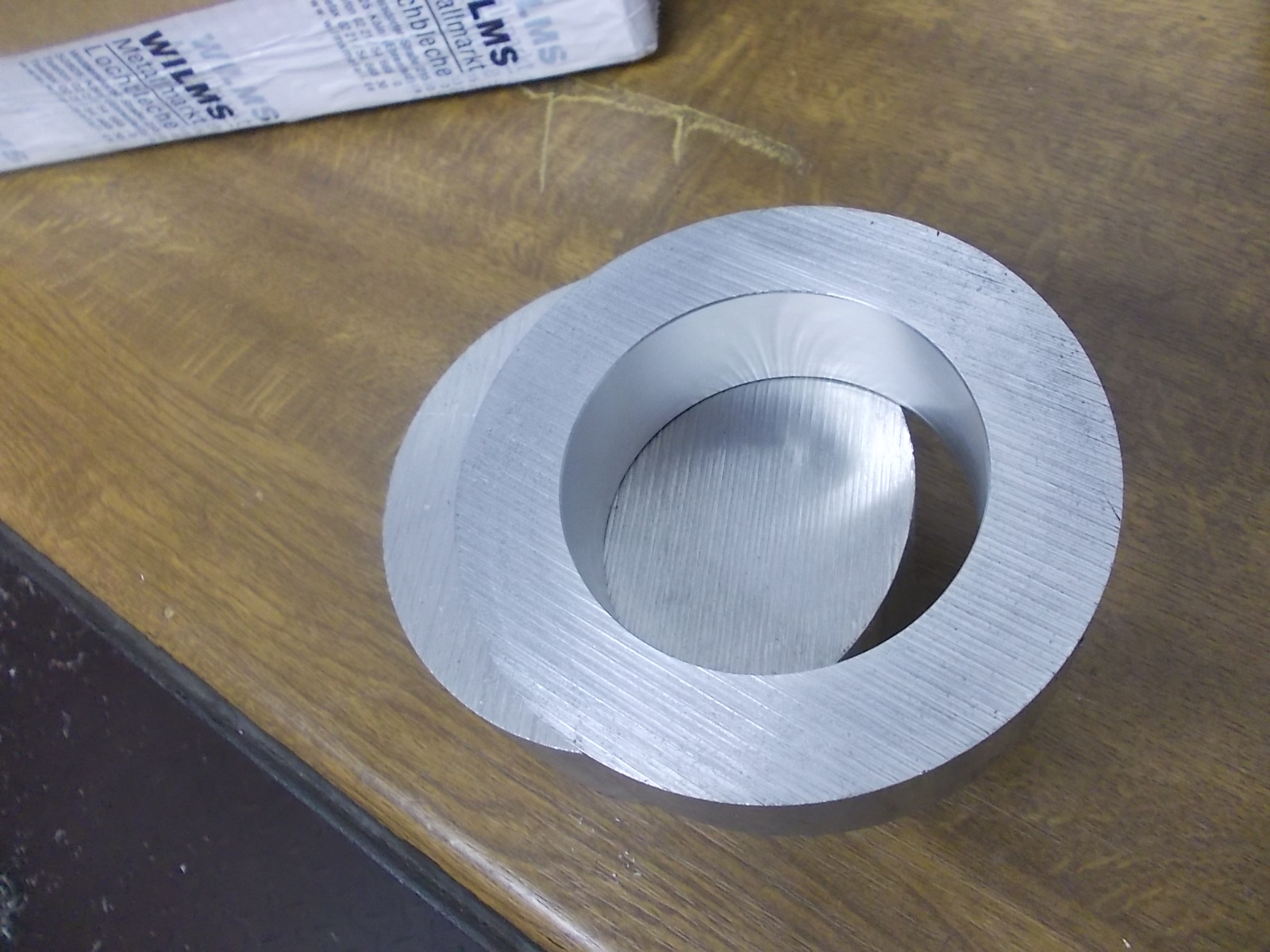

Erst mal einen Klotz auf die Drehbank und auf 70mm innen ausgedreht. Jetzt will ich innen einen Quersteg einschweissen, in dem dann der Stab mit Gewinde für den Luftfilterkäfig kommt.
Dateikommentar: Rohling und einmal vorgedreht
E4625F01-D455-4B4D-8839-B14C93A25F16.jpeg [ 483.42 KiB | 11554-mal betrachtet ]

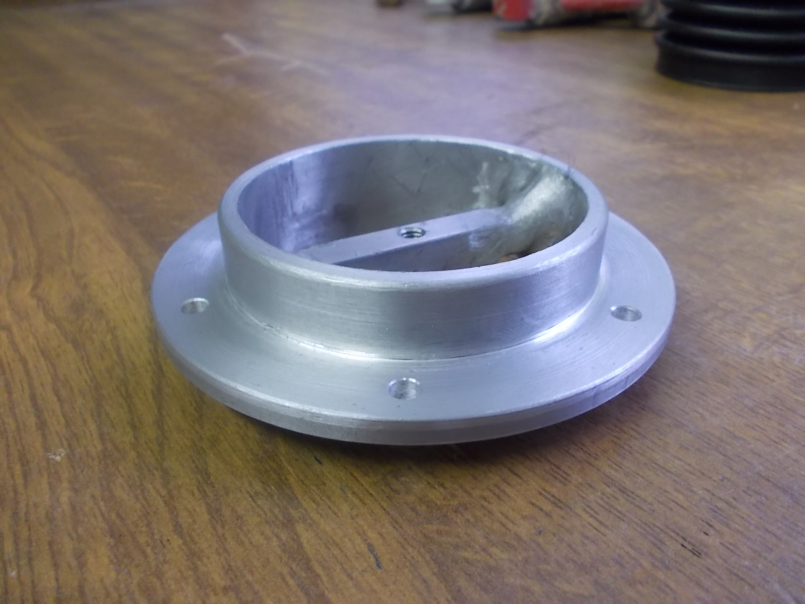

Alles vorbereitet und auch im Backofen (hab nen kleinen eigenen in der Werkstatt, so gibt es keinen Ärger) schön aufgeheizt.
Aber ich bin immer noch so ein Anfänger was Aluschweissen angeht, das geht auf keine Kuhhaut. Man was hab ich geflucht und abgekotzt und hab alles mehr schlecht als recht „verbacken“. traue ich mich gar nicht zu zeigen
Jetzt musste ich das Teil erst mal halbwegs an der Schweissnaht verputzen und dann auf der Drehbank auf das richtige Endmaß bringen.
Zum Schluss noch die Bohrungen für die Befestigungsnieten anbringen, einen Stab mit Gewinde anbringen und fertig ist das Teil.
Dateikommentar: Teil fertig
983BD275-54E5-4177-AA0C-A2D5BEF97E3A.jpeg [ 508.97 KiB | 11554-mal betrachtet ]
nein fragt mich jetzt besser nicht, wie lange ich für das Teil gebraucht hab. Ist ja auch immer ein wenig Beschäftigungstherapie,
