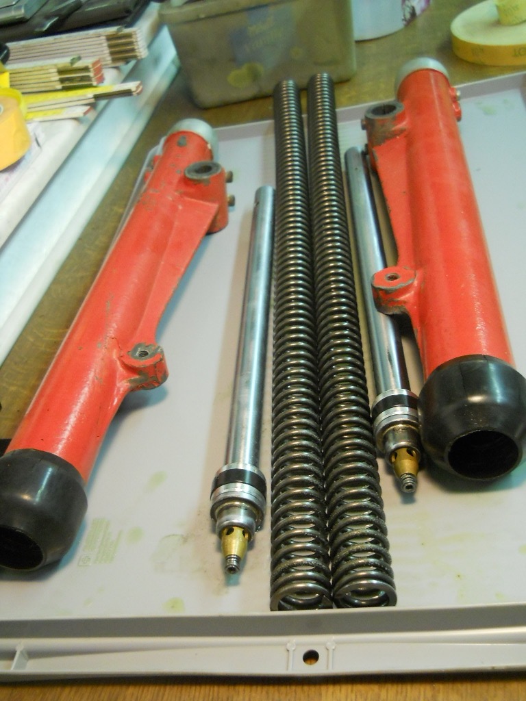

Um den Rahmen vernünftig auf den Schweisstisch zu bekommen, musste die Gabel raus.
Naja dann gleich mal diese weiter zerlegt. Da hat sich wohl jemand vor kurzem noch dran gegeben, denn es war noch sauberes grünes Gabelöl drin. Hat also nicht viel mit der Füllung gelaufen.
Dateikommentar: Gabel zerlegt
DSCN2975.JPG [ 184.71 KiB | 34046-mal betrachtet ]
Aber der "Überholer" hat ganz toll Wellendichtringe mit dicker Metallaussenkante eingebaut und diese wohl auch noch mit Lagerkleber eingesetzt. Man hab ich abgekotzt und mühsam erst eine Ecke dünn gedremelt und dann vorsichtig rausgeprockelt. Immer zugesehen nicht über die Aussenkante zu hebeln, zu schnell bricht man da was aus.
Dateikommentar: Siri
DSCN2979.JPG [ 298.29 KiB | 34046-mal betrachtet ]
Dateikommentar: Lagerkleber
DSCN2978.JPG [ 268.94 KiB | 34046-mal betrachtet ]
Hmm die Gabelstandrohre gefielen mir überhaupt nicht, sind zwar gerade aber erstens im Klemmungsbereich vermackt. Zweitens sieht man Laufspuren in axialer Richtung. Da hab ich mich an ein Video erinnert, wo ein White Power Stossdämpferspezie die Kolbenstange mit feinem Schleifleinen überarbeitet hat. Also schnell aus POM Resten zwei Haltestopfen gedreht und alles noch so grade auf meine Drehbank bekommen, länger ging echt nicht mehr!
Dateikommentar: Stopfen 1
DSCN2981.JPG [ 280.2 KiB | 34046-mal betrachtet ]
Dateikommentar: Stopfen 2
DSCN2982.JPG [ 257.28 KiB | 34046-mal betrachtet ]
Dateikommentar: Knapp
DSCN2980.JPG [ 296.24 KiB | 34046-mal betrachtet ]
Dann mittels 4000er Schleifleinen und Schneidöl fleissig hin und her. Zum Schluss dann mit Lappen und Chrompolitur alles schön gemacht. War schon ne ganz schöne Fleißarbeit, hat ca. ne Stunde gedauert bei einem Standrohr. Bin aber begeistert was das Ergebnis angeht.
Dateikommentar: Fertig 1
DSCN2973.JPG [ 265.61 KiB | 34046-mal betrachtet ]
Dateikommentar: Fertig 2
DSCN2977.JPG [ 261.58 KiB | 34046-mal betrachtet ]
Jetzt also nochmal das Ganze mit dem zweiten Teil
