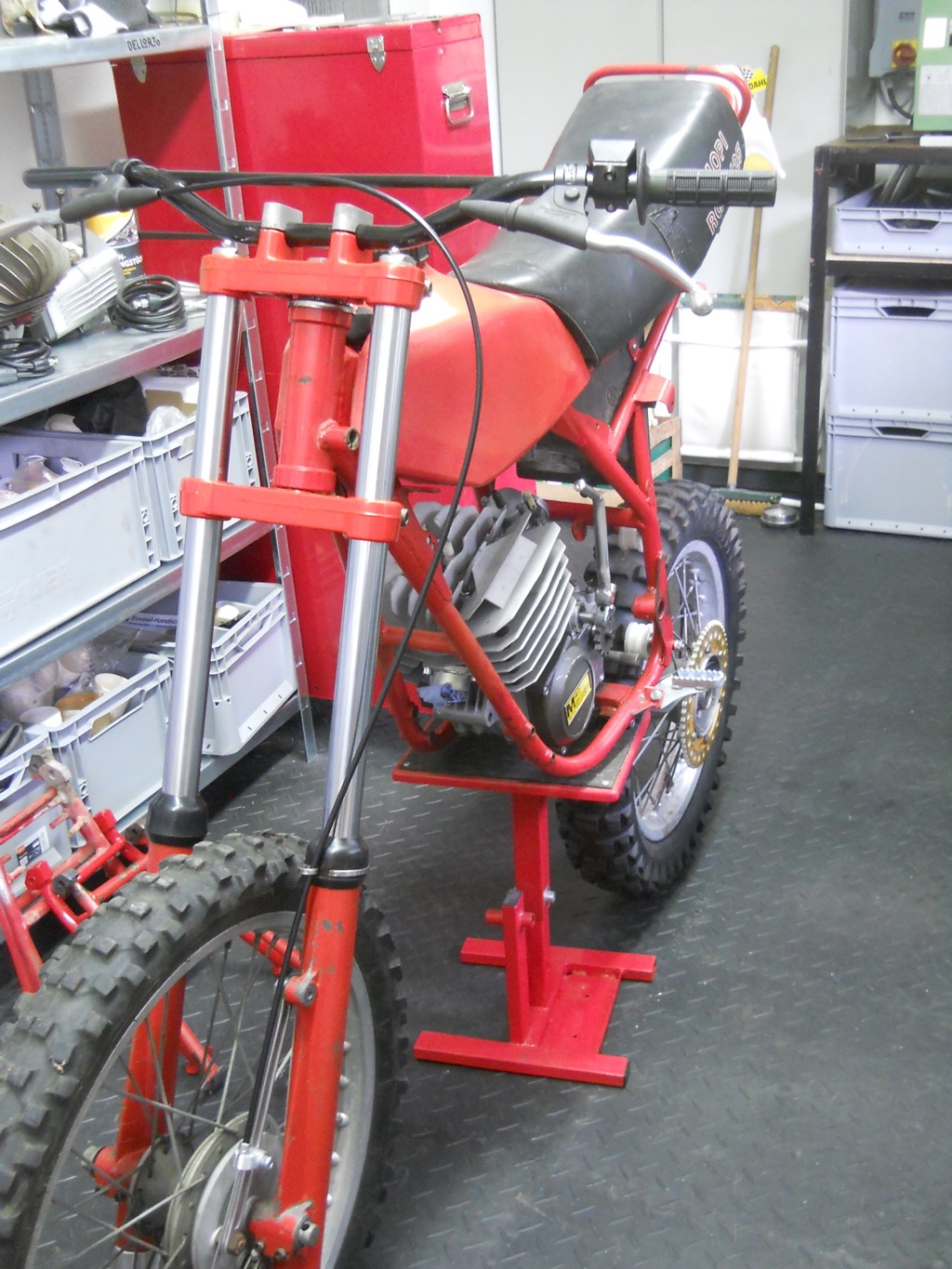

Hab den Motor ja mal testweise reingehoben.
Dateikommentar: Motor drin
IMG_0764.JPG [ 358.78 KiB | 20476-mal betrachtet ]

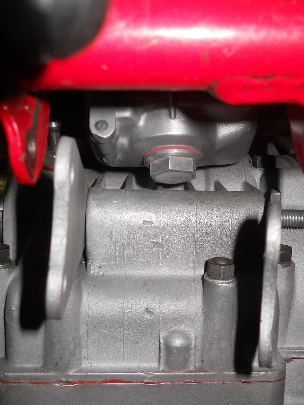

Aber jetzt bin ich mir nicht sicher kommen die hinteren Halter innen oder aussen an die Rahmenhalter?
Dateikommentar: Halterung hinten
IMG_0766.JPG [ 306.91 KiB | 20476-mal betrachtet ]

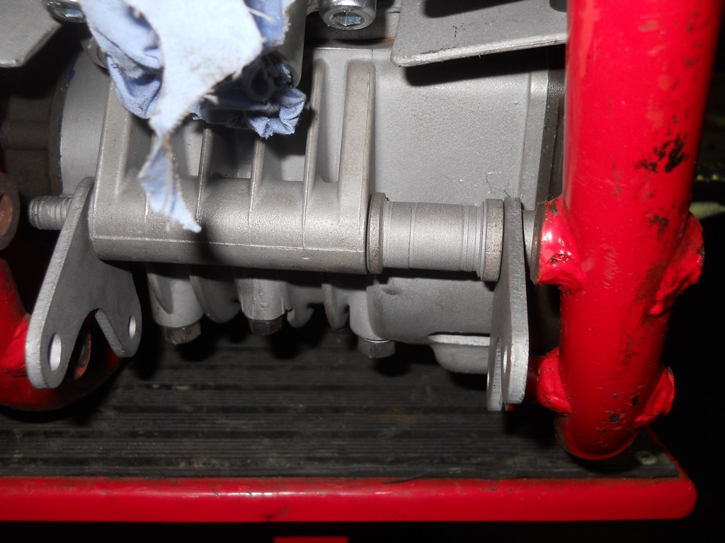

Ist das vorne so korrekt mit dem Distanzstück in Fahrtrichtung links gesehen?
Dateikommentar: Halterung vorne
IMG_0769.JPG [ 171.57 KiB | 20475-mal betrachtet ]
Vielleicht kann mir da mal jemand ein Bild der Aufhängungen an seiner Hopi einstellen.

Erklärt sich das nicht mit der Flucht zum Zahnrad hinten ?

Nicht unbedingt.
Ersten möchte ich einfach wissen wie es denn original ist und die Kettenflucht würde ich so oder so kontrollieren und ggf. durch geänderte Distanzstücke anpassen.
Dann hab ich die Maschine ja im zerlegten Zustand bekommen und muss daher erst mal sehen, ob das denn wirklich die richtigen Teile sind.
Also würden mir Bilder von anderen Hopis hier helfen.
