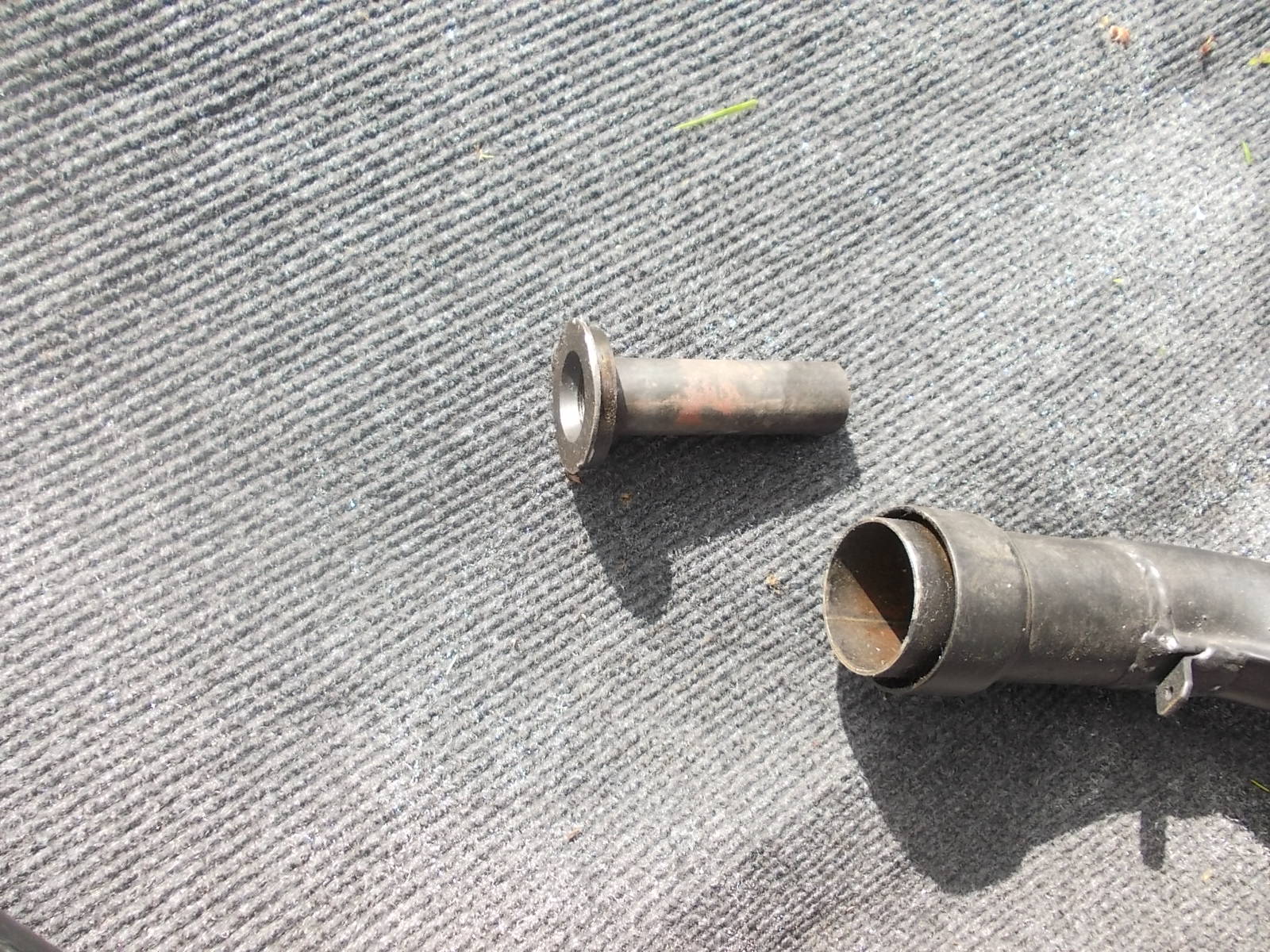

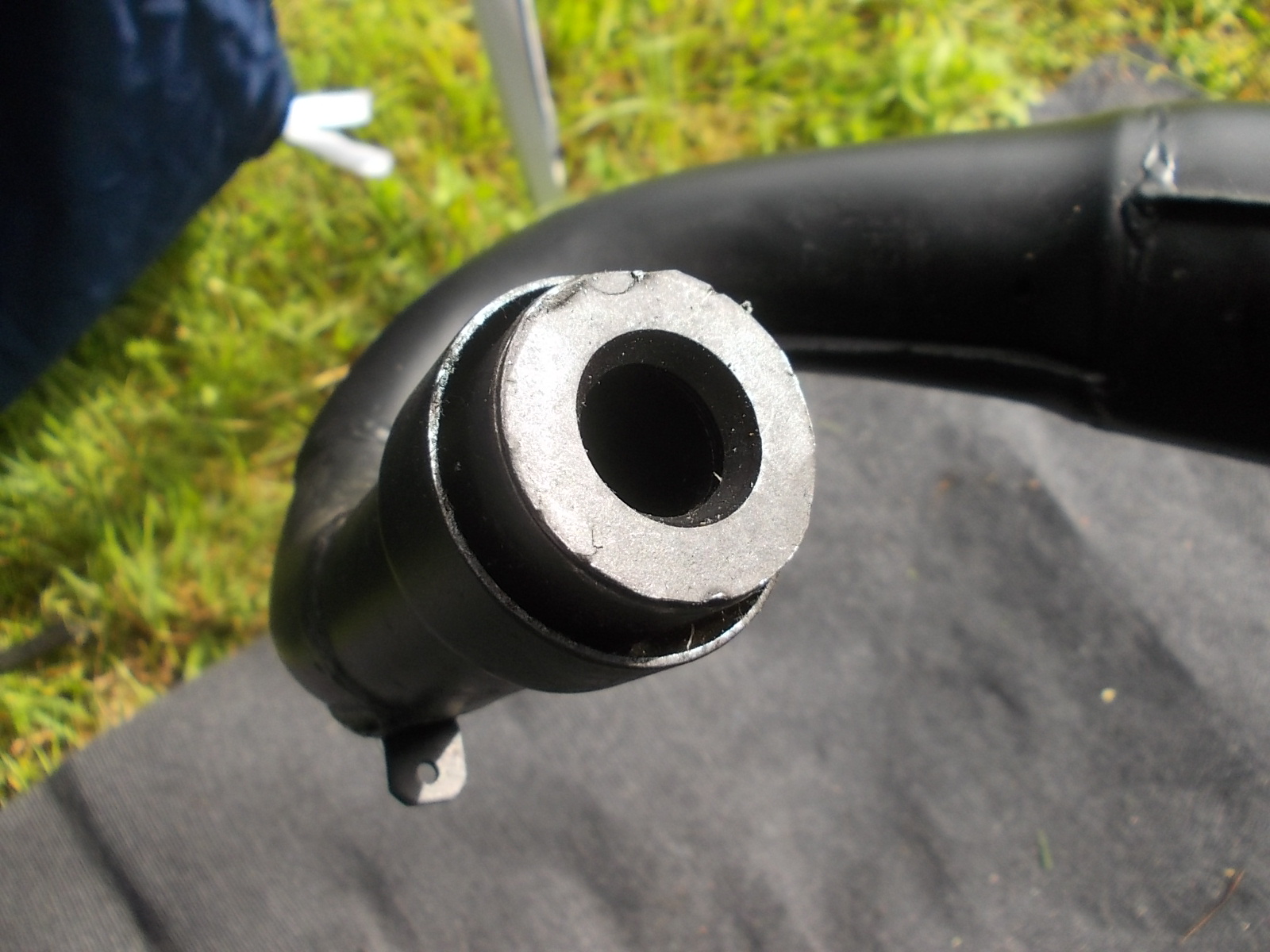

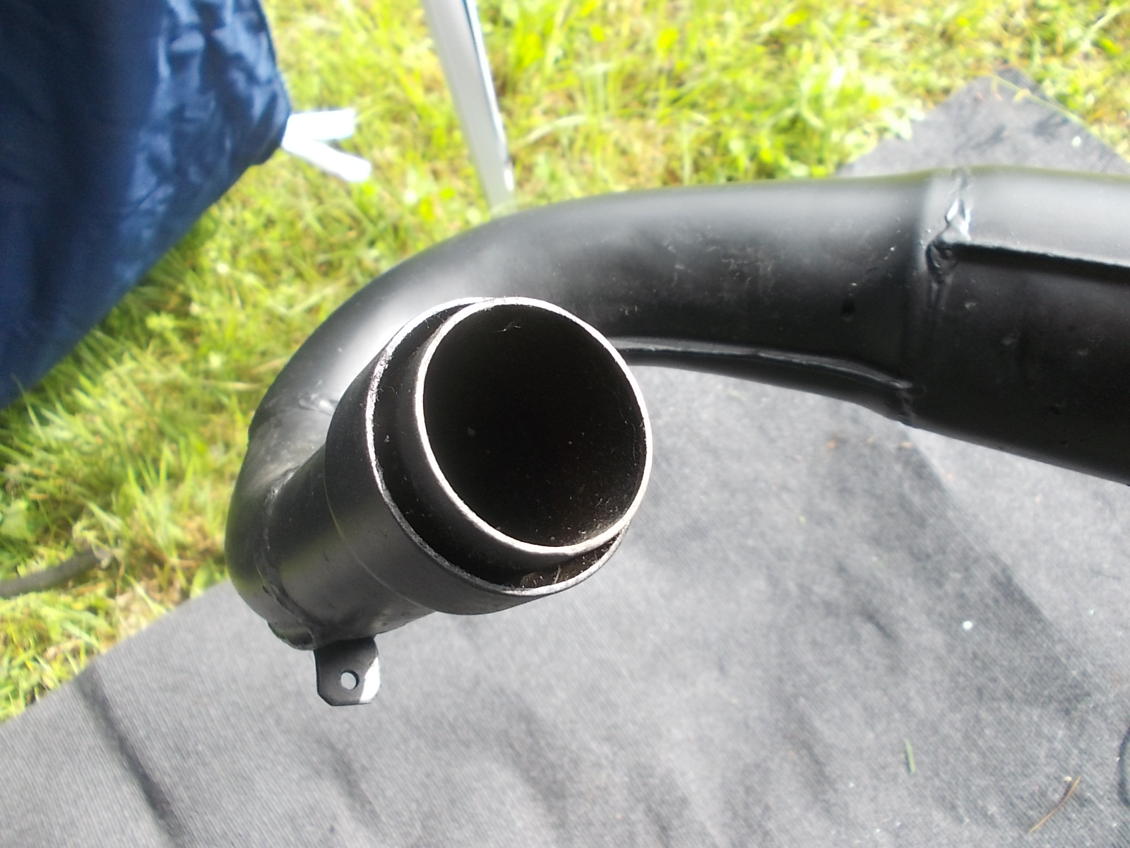

Beim durchsehen meiner Fotos bin ich über einige gestolpert, welche ich beim Treffen auf der Höll gemacht hatte.
Es handelt sich um Bilder der Drosselung des Krümmers, wie sie auch in den Pspieren eingetragen ist. Falls also mal jemand ne Drosselung für den TÜV braucht, so sieht die aus. Maße stehen einnetseits in den Papieren und ergeben sich anderseits aus Krümmerinnendurchmesser.
Das Teil muss dann halt nur noch angeschweisst werden, mit zwei/drei Punkten
Dateikommentar: Krümmer ohne Drossel

Dateikommentar: Drossel neben Krümmer
DSCN3166.JPG [ 477.71 KiB | 17407-mal betrachtet ]
Dateikommentar: So sitzt die Drossel im Krümmer
DSCN3164.JPG [ 487.6 KiB | 17407-mal betrachtet ]

Das Röhrchen kommt mir irgendwie
bekannt vor :D :D
Gibt noch den passenden Ansaugstutzen dazu
Gruß Mike
 Betreff des Beitrags: Re: Drosselung im Krümmer
BeitragVerfasst: 9. Sep 2017 23:20
Beiträge: 6443
Den hast du mir aber verheimlicht :(
Mach mal ein Bild, dann haben wir die Drosselungen komplett.
