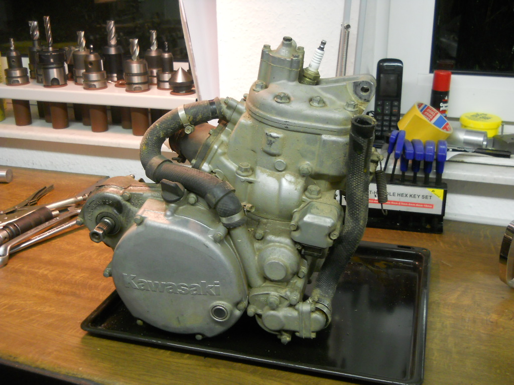

Bin zur Zeit ja noch dabei meine alte Kawa auf Supermoto umzubauen, aber jetzt warte ich auf Motorteile etc.
DSCN2852.JPG [ 323.61 KiB | 34122-mal betrachtet ]
Dateikommentar: Motor

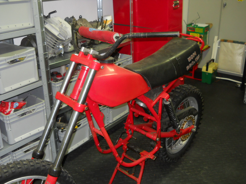

Den Stillstand will ich nutzen und an meiner Hopi loslegen. Die hatte ich vor Jahren ja mal mit Robert getauscht und den Motor bereits fertig gemacht.

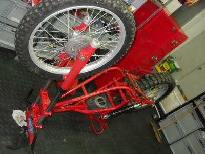

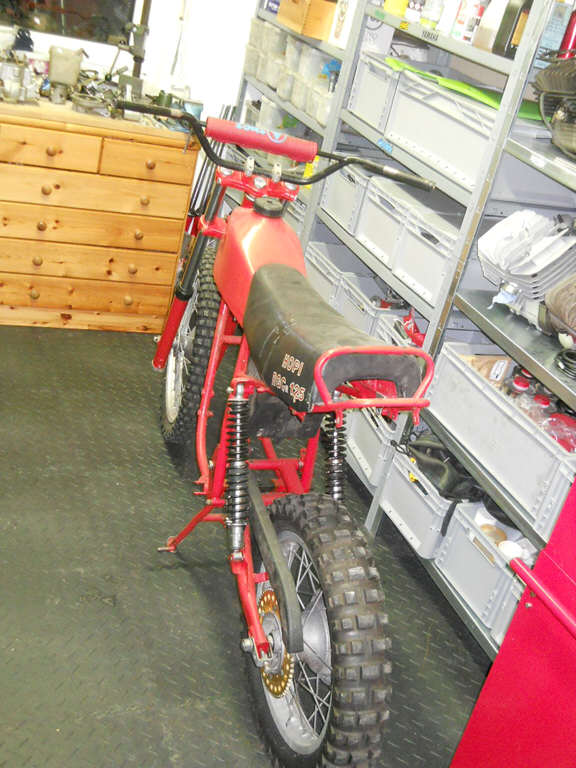

Hab die Hopi gestern mal in die Werkstatt geschoben und so steht sie jetzt da.
DSCN2941.JPG [ 315.12 KiB | 34122-mal betrachtet ]
DSCN2944.JPG [ 73.84 KiB | 34111-mal betrachtet ]

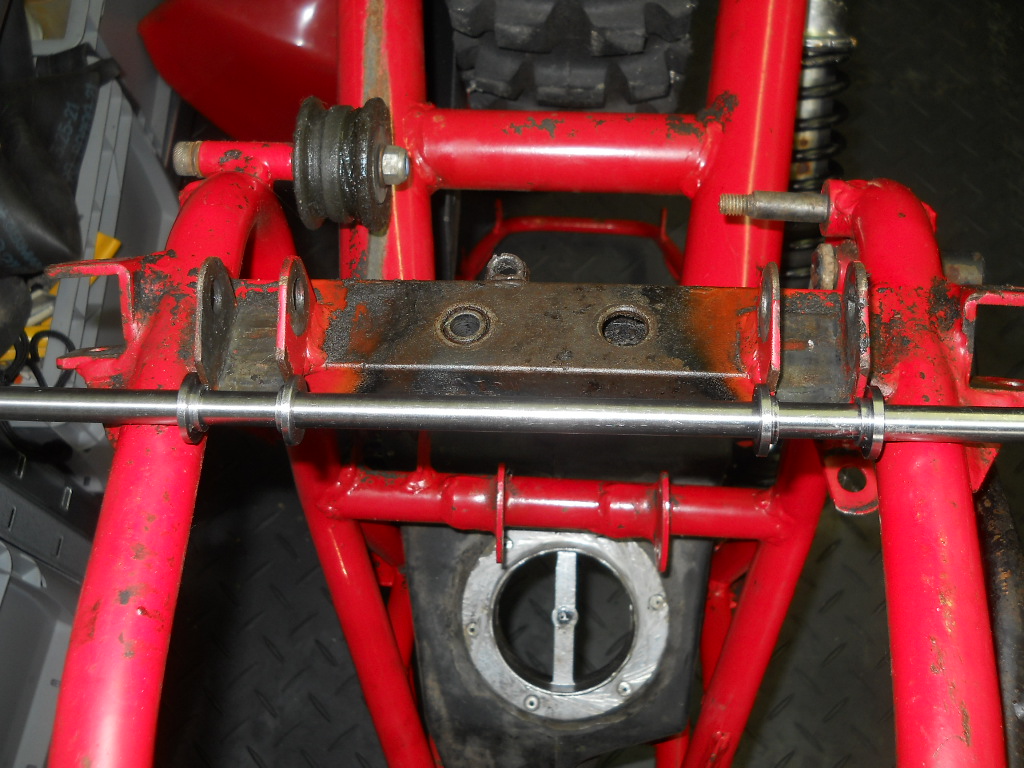

Hab auch gleich eine Frage an die Hopi Besitzer (Raum Köln ?) wie sieht bei euren Hopi denn die untere hintere Motoraufhängung aus. An meiner wurde da wild geschweisst.
DSCN2947.JPG [ 265.61 KiB | 34122-mal betrachtet ]
Mal sehen wo ich am Wochenende anfange. Es wird diesmal erst ein kompletter technischer Aufbau und dann wird alles wieder auseinander gerissen zum Lackieren, verzinken etc. Hab keine Lust auf Frust, weil wieder nachträglich was am Rahmen nicht passt und evtl. geschweisst und neu lackiert werden muss.

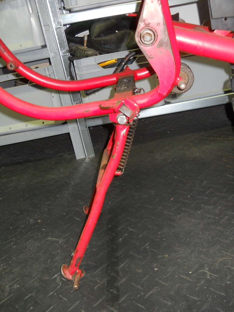

So heute mal die ersten Gedanken gemacht.
Der Ständer ist irgendwie nicht wirklich in Form!
Dateikommentar: Ständer
DSCN2942.JPG [ 196.61 KiB | 34080-mal betrachtet ]

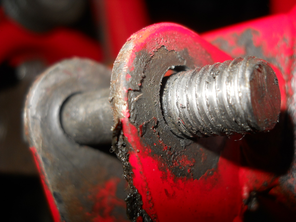

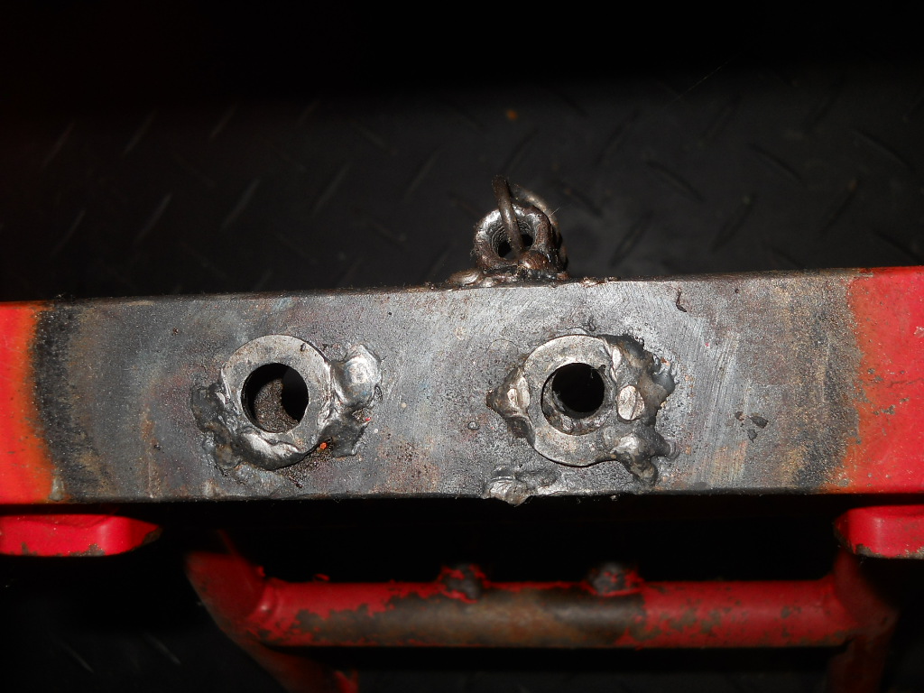

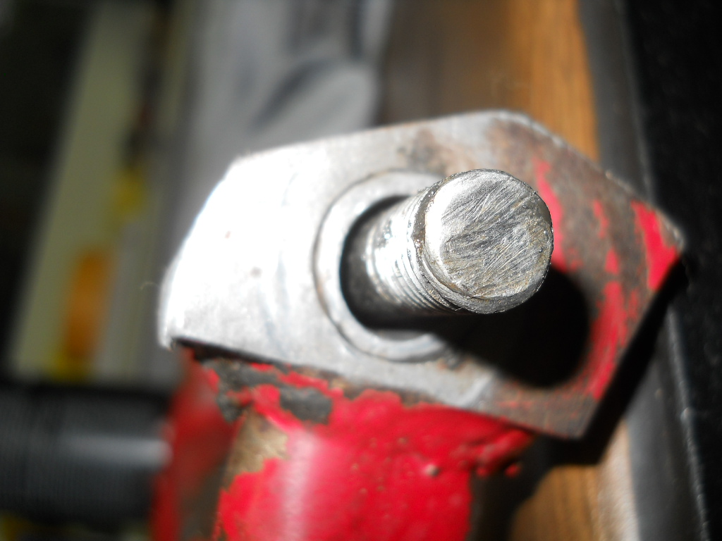

Also mal verkehrte Welt in der Werkstatt und man sieht die ausgeschlagenen Bauteile.
Dateikommentar: Gedreht
DSCN2957.JPG [ 318.35 KiB | 34080-mal betrachtet ]
Dateikommentar: Ständerbohrung
DSCN2959.JPG [ 256.88 KiB | 34080-mal betrachtet ]
Dateikommentar: Bohrung Halter
DSCN2960.JPG [ 281.8 KiB | 34080-mal betrachtet ]
Was die Halter am Rahmen angeht, hab ich schon ne Idee. Aber der Ständer selbst ist irgendwie aus der Form, nicht nur die Bohrung. Muss mal nen 50/80 Ständer als Vergleich ranziehen.

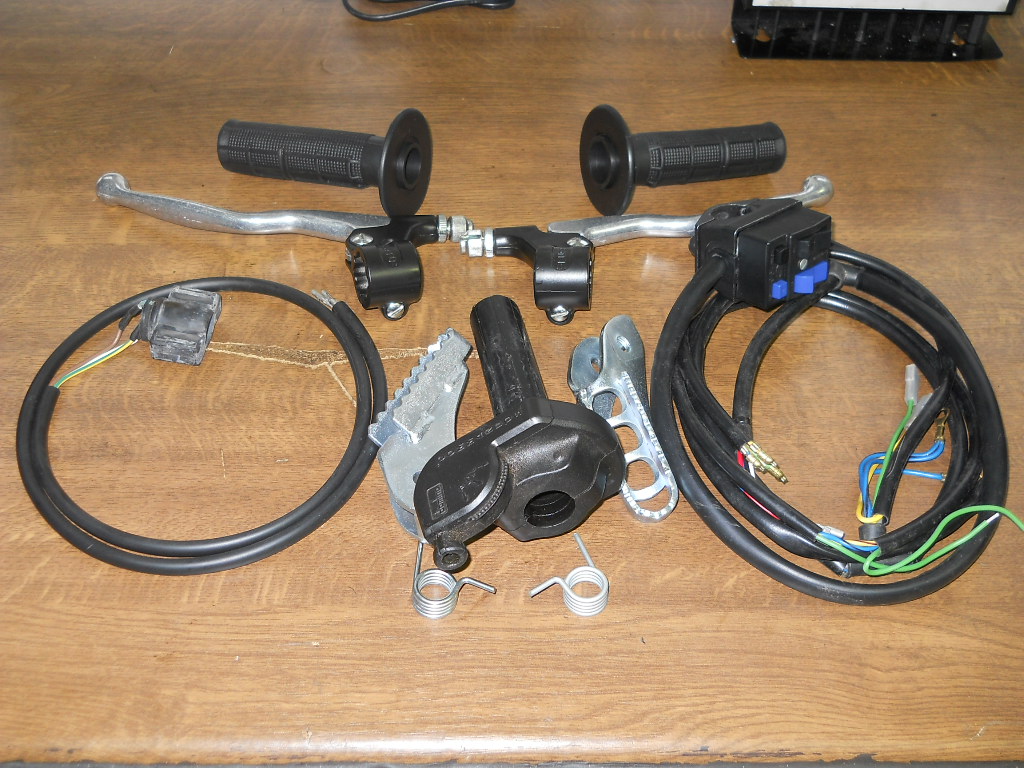

Dann schon mal in die "Hab ich so" Kiste geschaut und mal ein paar Teile für die Hopi zurecht gelegt.
Dateikommentar: Teile
DSCN2956.JPG [ 289.96 KiB | 34080-mal betrachtet ]
Fußrasten und Federn passen ja von der 80er und den späteren 50ern. Hatte da schon einige gestrahlt und verzinken lassen.
Der Kabelbau inkl. Schalter ist ein originaler und neuer für ne Hopi. Man wundert sich immer was es so gibt und manche Leute so haben.
Griffgummi hab ich immer Neue da und die Hebel sind auch stimmig. Der Gasgriff ist nicht neu, aber mit wenigen Handgriffen aufbereitet.
Dann ist da links noch die schöne Acerbis Lampenmassung welche bei mir früher in der Yamaha TT 600 eine Glühbirne die komplette Afrikatour überleben lies. Hab ich auch in meiner Aprilia RC 80 verbaut

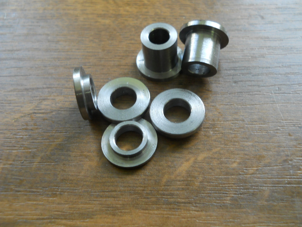

So mal ein paar Einschweißbuchsen gedreht. Die zwei Längeren kommen in den Rahmen für die untere Motorhalterung.
Dateikommentar: Gedrehte Teile
DSCN2968.JPG [ 306.66 KiB | 34045-mal betrachtet ]

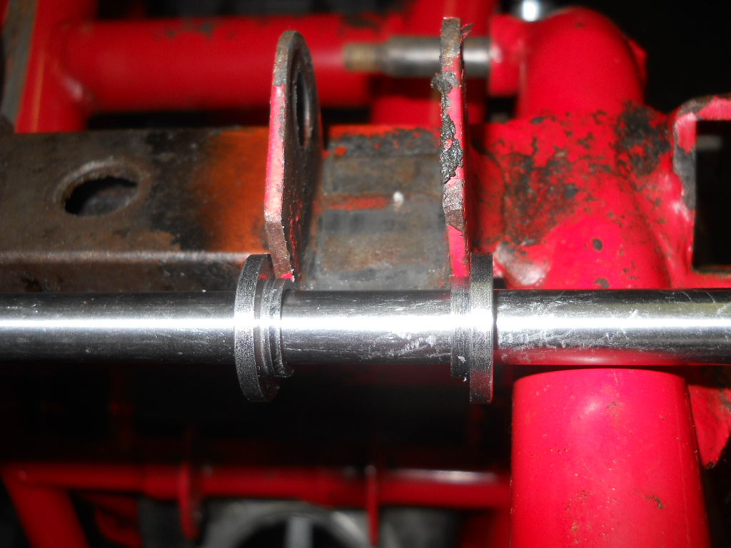

Die anderen vier kommen von aussen in die Ständerhalterung, hier mal mit ner Stange die nachher auch zum zentrischen Ausrichten der Buchsen dienen wird.
Dateikommentar: Buchsen 1
DSCN2969.JPG [ 279.01 KiB | 34045-mal betrachtet ]
Dateikommentar: Buchsen 2
DSCN2970.JPG [ 302.6 KiB | 34045-mal betrachtet ]
Damit sind dann die Bohrungen in den Halterungen mehr aus doppelt so breit, dürfte also nicht mehr ganz so schnell ausschlagen.

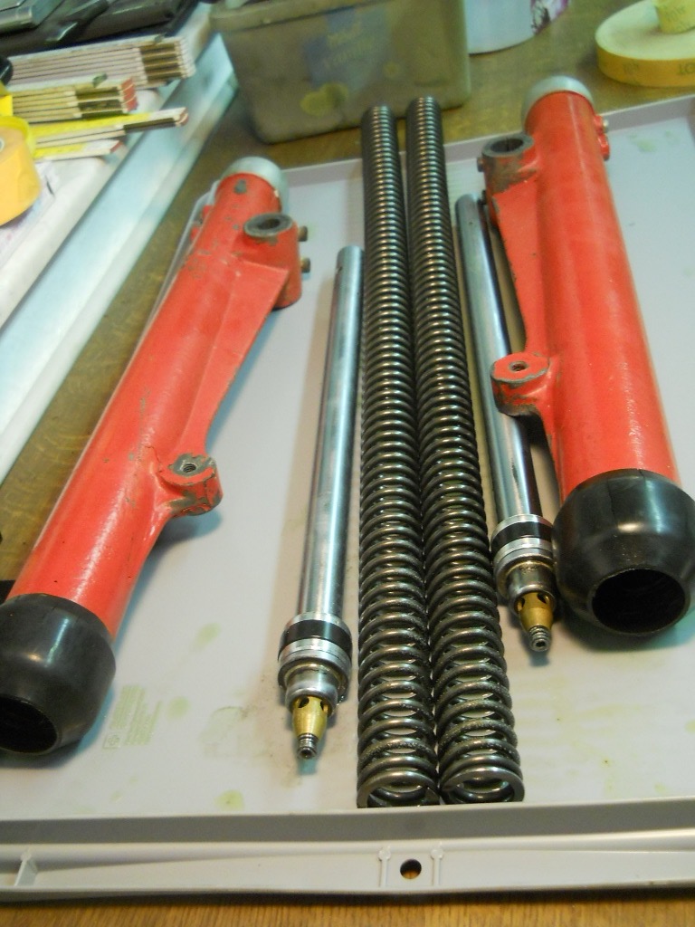

Naja dann gleich mal diese weiter zerlegt. Da hat sich wohl jemand vor kurzem noch dran gegeben, denn es war noch sauberes grünes Gabelöl drin. Hat also nicht viel mit der Füllung gelaufen.
Dateikommentar: Gabel zerlegt
DSCN2975.JPG [ 184.71 KiB | 34012-mal betrachtet ]

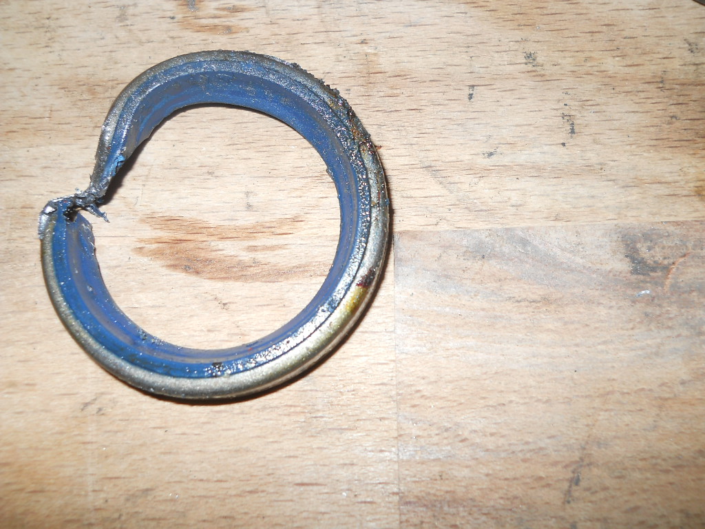

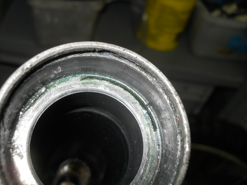

Aber der "Überholer" hat ganz toll Wellendichtringe mit dicker Metallaussenkante eingebaut und diese wohl auch noch mit Lagerkleber eingesetzt. Man hab ich abgekotzt und mühsam erst eine Ecke dünn gedremelt und dann vorsichtig rausgeprockelt. Immer zugesehen nicht über die Aussenkante zu hebeln, zu schnell bricht man da was aus.
Dateikommentar: Siri
DSCN2979.JPG [ 298.29 KiB | 34012-mal betrachtet ]
Dateikommentar: Lagerkleber
DSCN2978.JPG [ 268.94 KiB | 34012-mal betrachtet ]

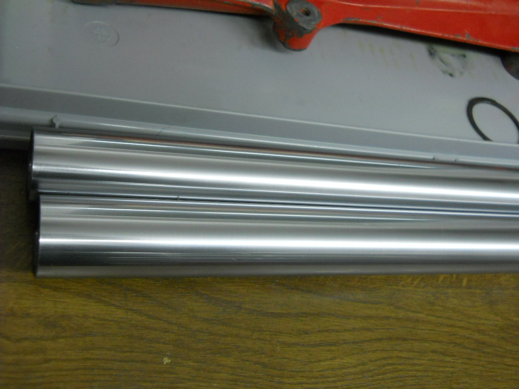

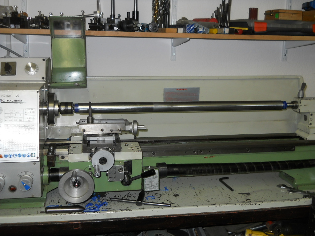

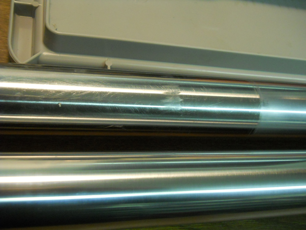

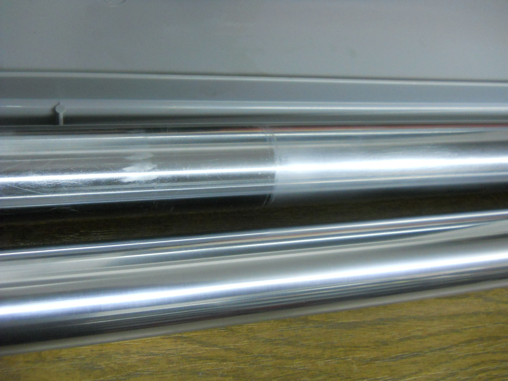

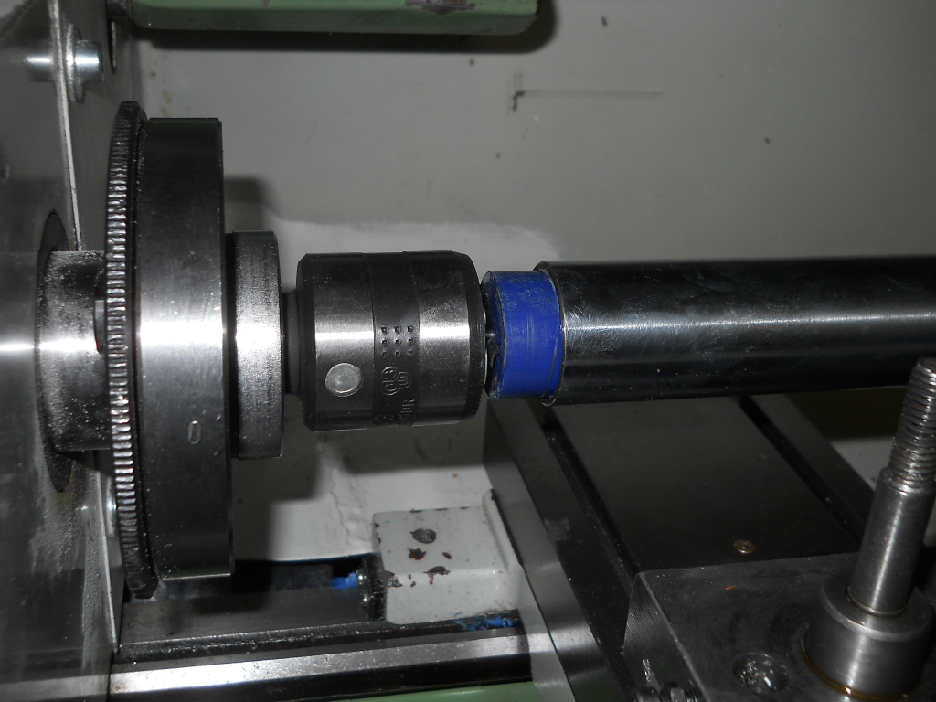

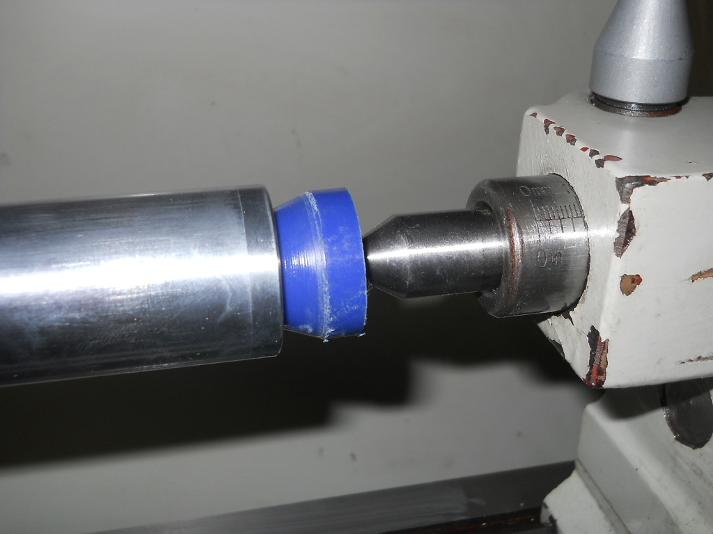

Hmm die Gabelstandrohre gefielen mir überhaupt nicht, sind zwar gerade aber erstens im Klemmungsbereich vermackt. Zweitens sieht man Laufspuren in axialer Richtung. Da hab ich mich an ein Video erinnert, wo ein White Power Stossdämpferspezie die Kolbenstange mit feinem Schleifleinen überarbeitet hat. Also schnell aus POM Resten zwei Haltestopfen gedreht und alles noch so grade auf meine Drehbank bekommen, länger ging echt nicht mehr!
Dateikommentar: Stopfen 1
DSCN2981.JPG [ 280.2 KiB | 34012-mal betrachtet ]
Dateikommentar: Stopfen 2
DSCN2982.JPG [ 257.28 KiB | 34012-mal betrachtet ]
Dateikommentar: Knapp
DSCN2980.JPG [ 296.24 KiB | 34012-mal betrachtet ]

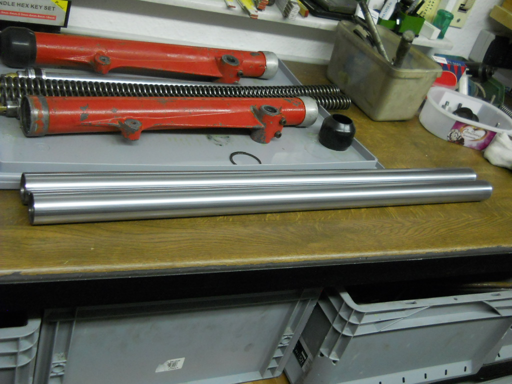

Dann mittels 4000er Schleifleinen und Schneidöl fleissig hin und her. Zum Schluss dann mit Lappen und Chrompolitur alles schön gemacht. War schon ne ganz schöne Fleißarbeit, hat ca. ne Stunde gedauert bei einem Standrohr. Bin aber begeistert was das Ergebnis angeht.
Dateikommentar: Fertig 1
DSCN2973.JPG [ 265.61 KiB | 34012-mal betrachtet ]
Dateikommentar: Fertig 2
DSCN2977.JPG [ 261.58 KiB | 34012-mal betrachtet ]
Jetzt also nochmal das Ganze mit dem zweiten Teil

Jetzt sind beide Standrohre schön, hab zum Endfinish das bekannte Never Dull genommen. Hat perfekt geklappt mit dem Zeug.
Dateikommentar: Beide Standrohre fertig 1
DSCN2991.JPG [ 263.02 KiB | 33911-mal betrachtet ]
Dateikommentar: Standrohre fertig 2
DSCN2992.JPG [ 288.42 KiB | 33911-mal betrachtet ]

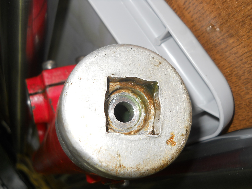

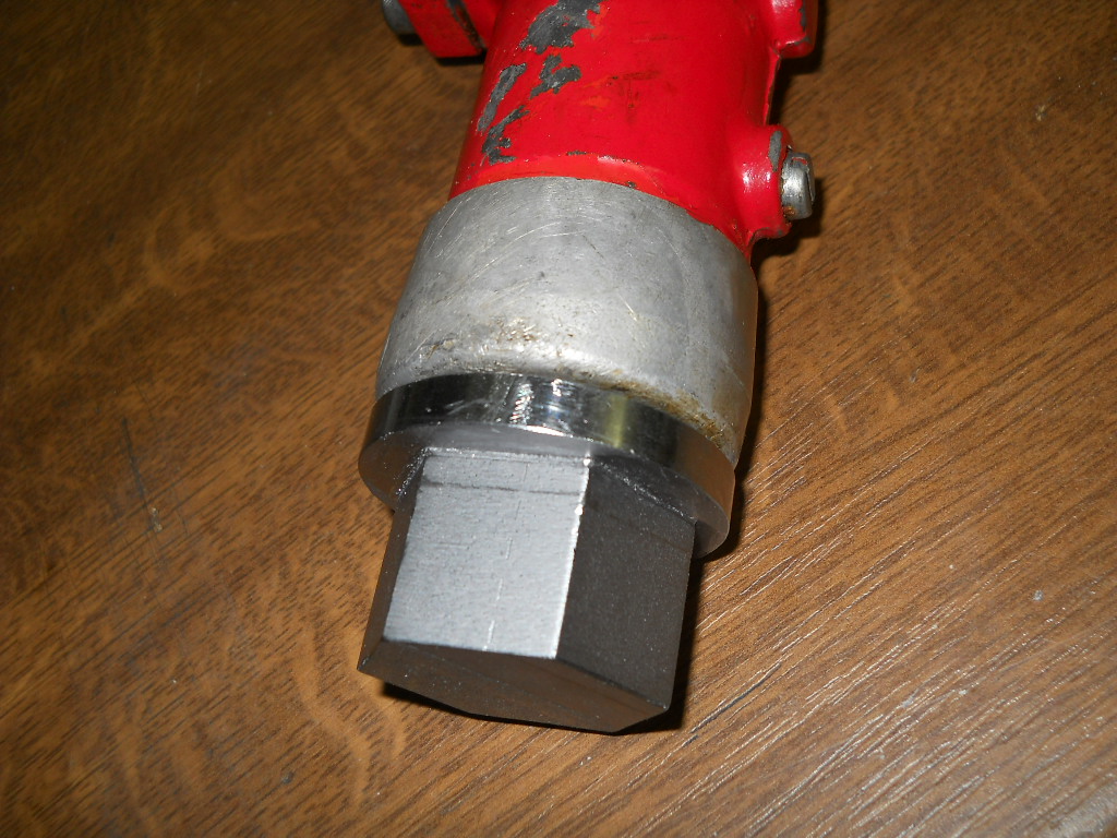

Jetzt muss mal diese Endkappe ab
Dateikommentar: Endkappe
DSCN2993.JPG [ 280.83 KiB | 33911-mal betrachtet ]

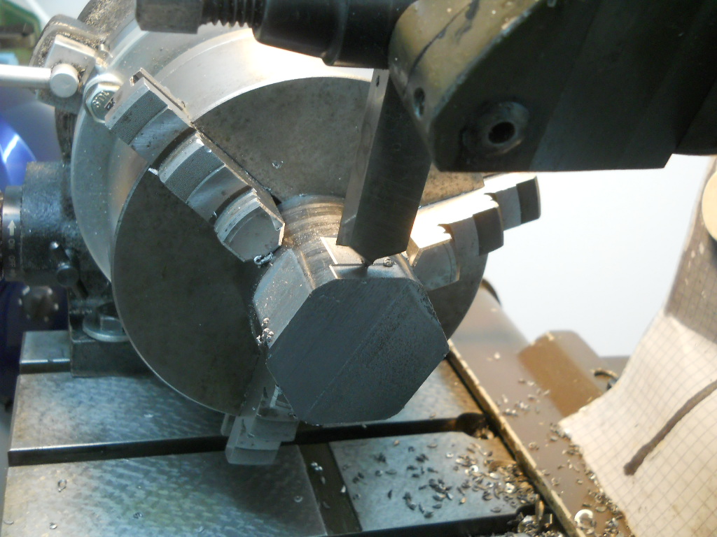

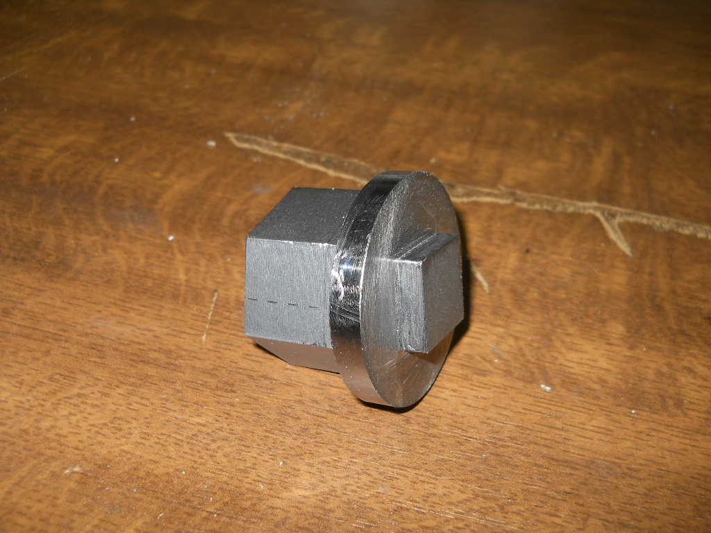

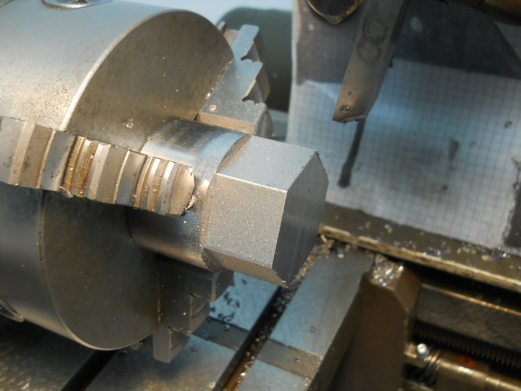

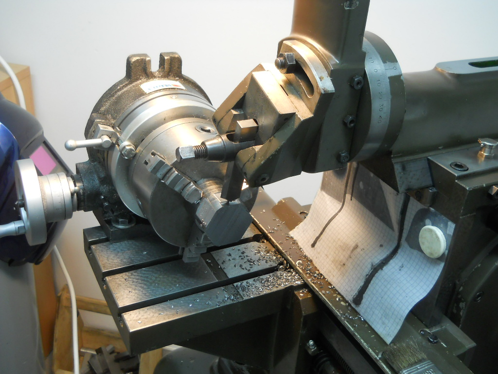

Wollte aber da nix murksen, sondern einfach ein passendes Werkzeug bauen. Hatte aber als passendes Rohmaterial irgendso ein Sauzeug wo ich zuletzt mir sogar VHM Fräser ruiniert hab. Die harte Aussenschicht sitzt auf irgendso einen zähen Zeug. Hab deshalb alles einfach auf meinen Metallhobel gespannt. So ein Metallhobel zerspannt selbst mit einfachen HSS Hobelstahl ohne mit der Wimper zu zucken so ein Schrottmaterial. Nur dauert das halt etwas, aber die Arbeit mit dem Teil hat irgendwie schon fast etwas Meditatives. :mrgreen:
Da mache ich auf der einen Seite einen Sechskant drauf, damit ne 36er Nuss passt. Die andere Seite wird ein Vierkant mit ca. 20+/- mm, so das der in die Endkappe passt.
Dateikommentar: Noch fast rund
DSCN2963.JPG [ 288.3 KiB | 33911-mal betrachtet ]
Dateikommentar: Wird langsam eckig
DSCN2964.JPG [ 299.96 KiB | 33911-mal betrachtet ]
Dateikommentar: Schon sechseckig, aber noch nicht passend
DSCN2965.JPG [ 287.42 KiB | 33911-mal betrachtet ]
Hab mal ein quick and dirty Video mit dem kleinen Fotoapparat erstellt, für welche die gar nicht wissen wie so ein Metallhobel arbeitet.

So das Werkzeug ist fertig und passt perfekt in das Tauchrohr.
DSCN2994.JPG [ 285.57 KiB | 33884-mal betrachtet ]
Dateikommentar: Und passt
DSCN2995.JPG [ 295.29 KiB | 33884-mal betrachtet ]
Muss mir jetzt noch das 3/4 Zoll T-Stück von nem Bekannten wiederholen, hatte ich verliehen. Dann mit sicherlich viel Wärme das Verschlußstück vom Tauchrohr entfernen. Dann kann ich das wieder hübsch machen.
Bilder folgen.
