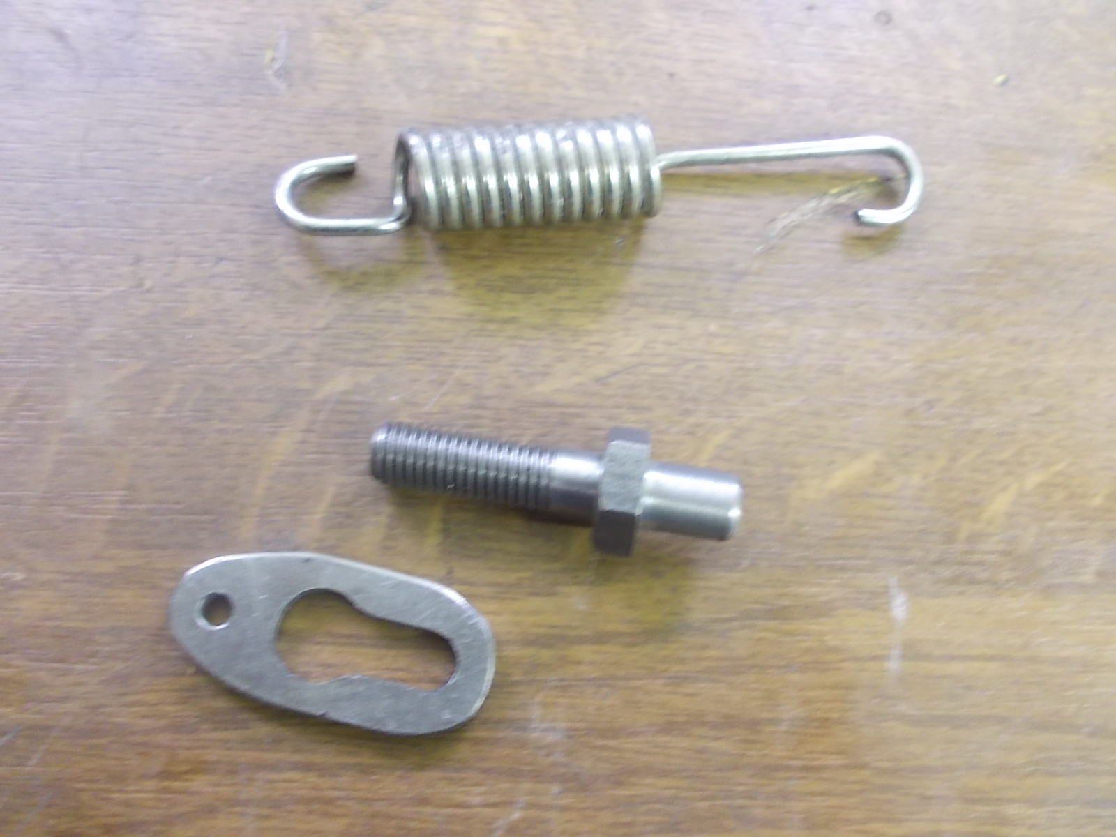

Was das Lenkradschloss angeht, versuch mal auf „lose Diebstahlsicherung ist mitzuführen“ zu gehen. Hab ich damals bei der Erstabnshme meiner KDX 250 1995 so eingetragen bekommen und letztes Jahr bei der ganzen Umbau/TÜV Aktion zum Supermoto war das auch kein Thema mehr.
OK Tacho, das ist aber echt kein Hexenwerk mehr http://www.aspes-navaho.de/phpBB/viewtopic.php?f=31&t=1973&sid=dd312505ef18ba4e0fcc399d5839690d
Zum Thema selbst einklappbaren Seitenständer hier mal ein paar Bilder von meiner KDX
BAF84BBB-EEFE-4B9F-9887-7B959368D90F.jpeg [ 487.05 KiB | 19144-mal betrachtet ]
57D1B3F0-0733-44AF-8915-908A13CA4B48.jpeg [ 519.7 KiB | 19144-mal betrachtet ]
E0F64CC7-1696-4A7D-9831-6144A8F28724.jpeg [ 492.08 KiB | 19144-mal betrachtet ]
