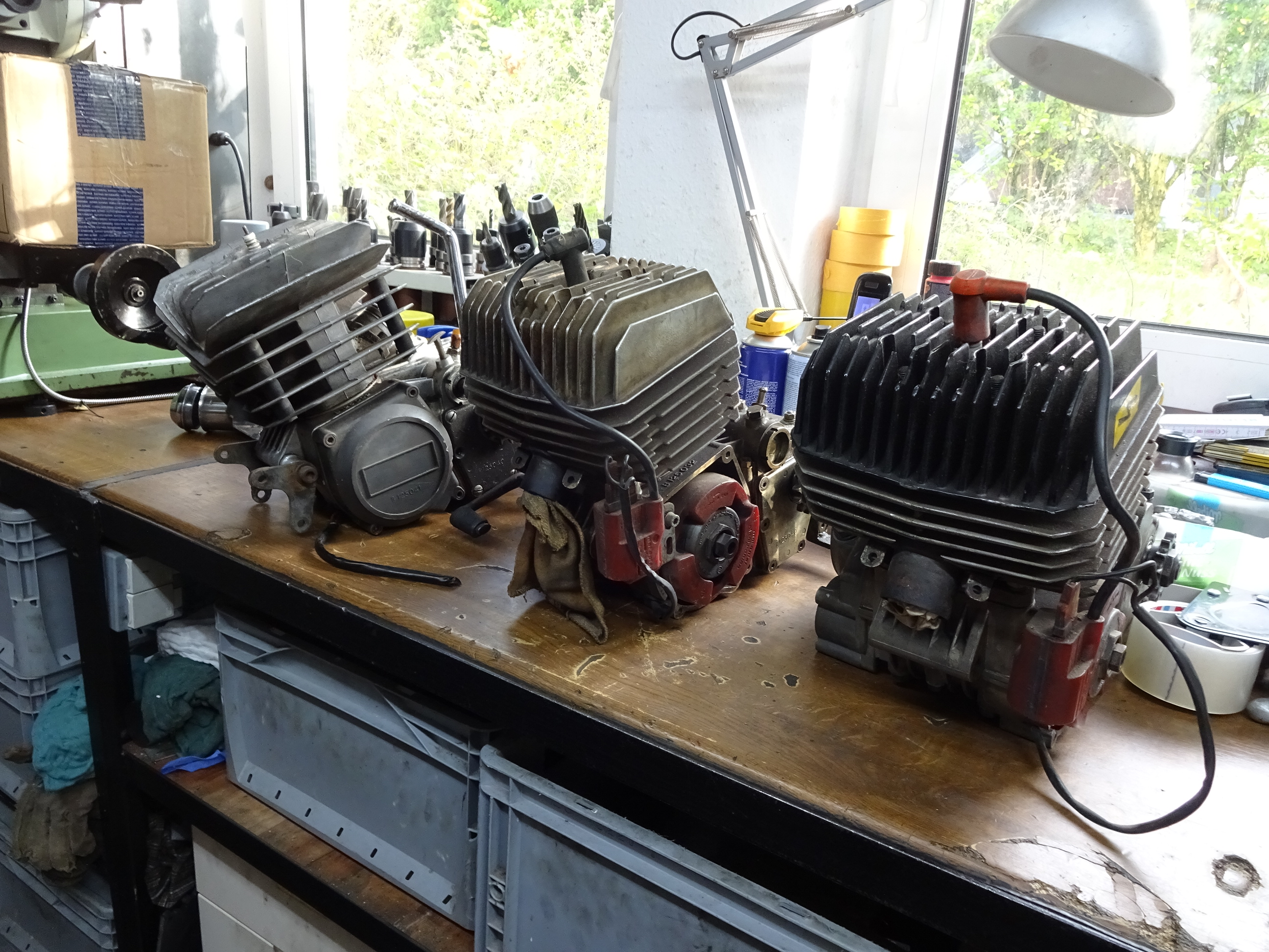

Jetzt hab ich ja dieses Jahr in Novegro gleich 3 Motoren ergattert.
DSC02351.jpeg [ 2.32 MiB | 1762-mal betrachtet ]

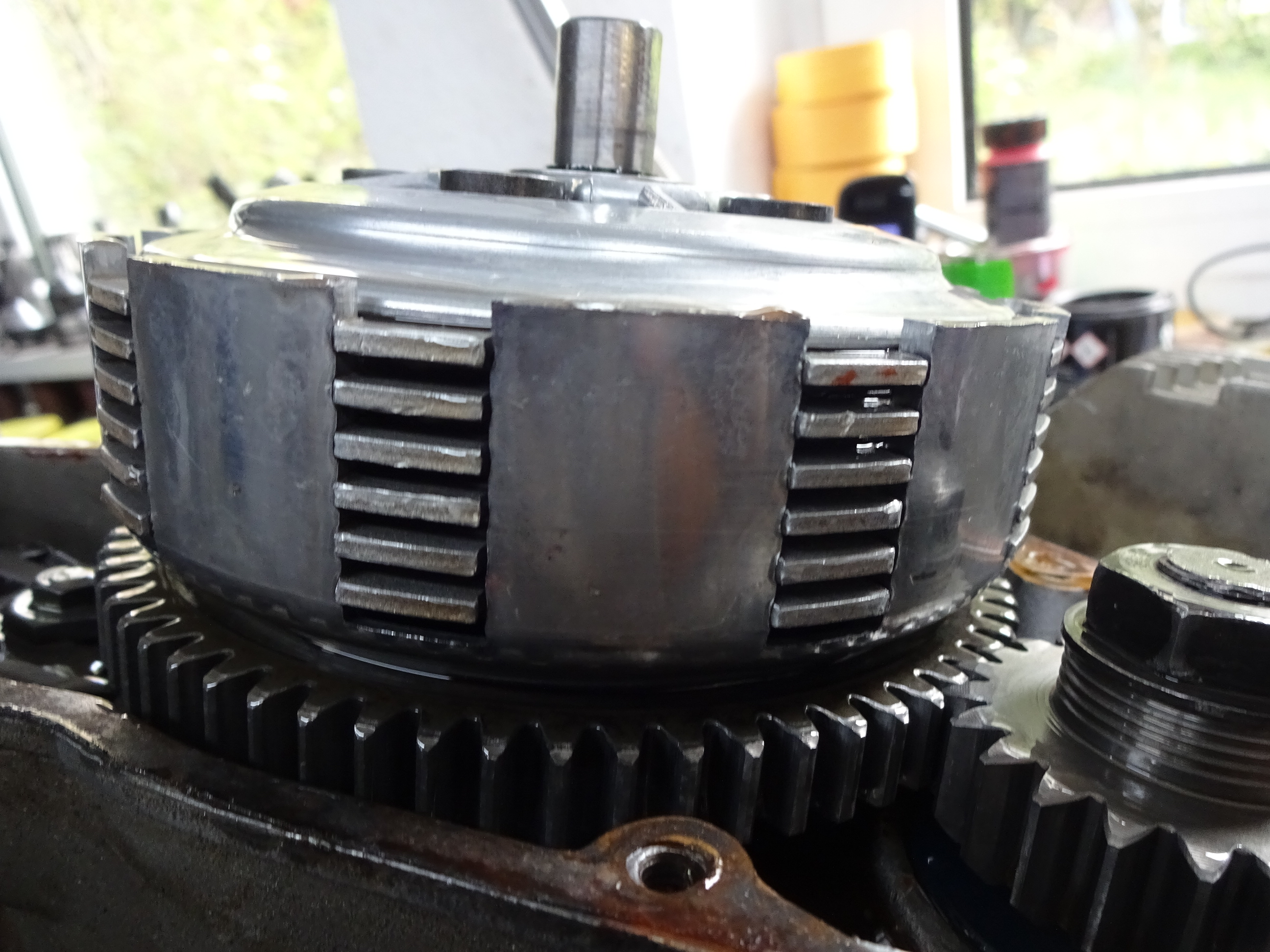

Mal alle kupplungsseitig geöffnet und so sieht es aus.
DSC02353.jpeg [ 1.71 MiB | 1762-mal betrachtet ]
DSC02352.jpeg [ 2.04 MiB | 1762-mal betrachtet ]
DSC02354.jpeg [ 2.03 MiB | 1762-mal betrachtet ]

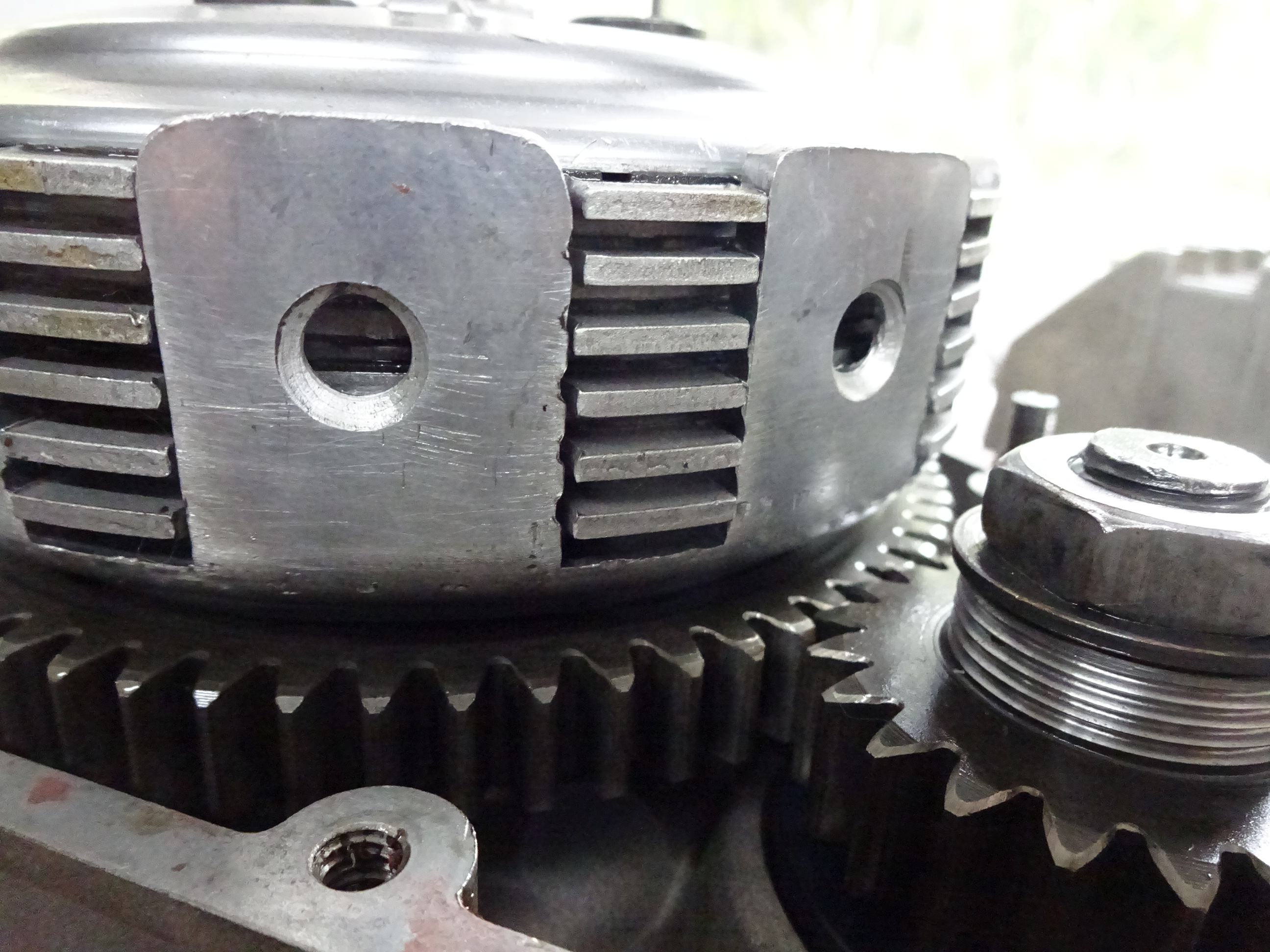

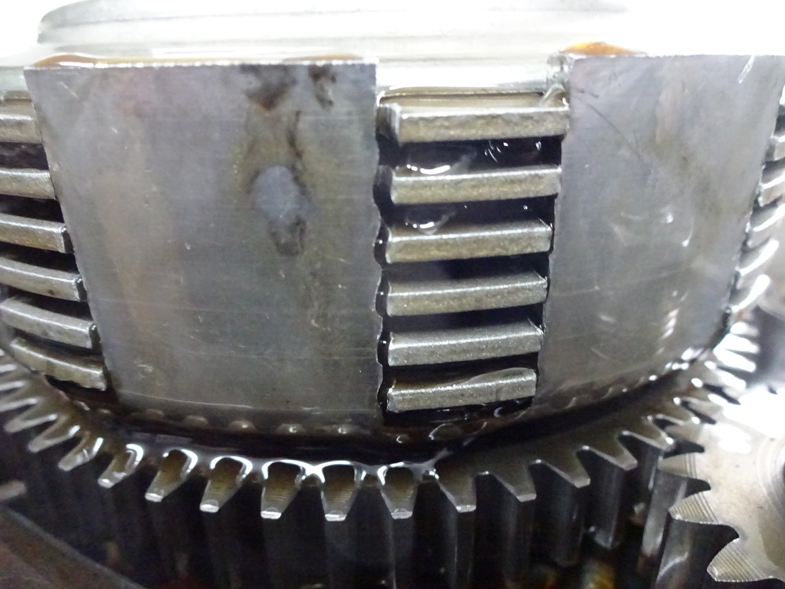

Einer ist noch recht gut, da muss man nur mal mit der Feile kurz drüber gehen. Die anderen beiden sind wieder arg eingelaufen.
Irgendwann werde ich nicht umhin kommen, diese Körbe nachfertigen zu lassen. Klar könnte man so was manuell auf der Drehbank und Fräse herstellen. Wird aber recht viel Zeit in Anspruch nehmen.

Hallo Dirk,
wenn das Spiel zwischen Scheibe und Korb klein genug ist das die Scheibe im Korb nicht hin und her wandern kann, so wie bei Neuteilen, dann geht der Alukorb auch nicht kaputt.
Der Verschleiß kommt mit der erhöhten Bewegung der Scheibe bei bereits verschlissenem Korb.
Kann man zwar nicht ganz Vergleichen aber ich habe aus einem RGV Motor schon eine Kupplung ausgebaut mit weit über 30000km Laufleistung die wie neu war.
Natürlich kommt es auch drauf an ob man an der Ampel ständig Wheelies produziert oder nicht, oder ob die Kupplung gedämpft ist oder nicht, wie z.B. bei meiner Aprilia RX80 wo im Antriebsstrang keinerlei Gummidämpfung vorkommt.
 Betreff des Beitrags: Re: Kupplungskörbe MAC Minarelli
BeitragVerfasst: 18. Nov 2025 21:58
Beiträge: 818
Ich denke daß da auch viel der verwendete Alu Guß eine mitentscheidende Rolle spielt.
BeitragVerfasst: 19. Nov 2025 09:07
Genau Felix, einmal Spiel drin, wird es immer schlimmer. Jedes Anfahren und Gaswegnehmen ein Schlag in die Kerbe. Ruckgedämpfte Hinterräder sind da besser. Aber dass der billige Kupplungsbelagträger widerstandsfähigerem Material ist, als der teure Kupplungskorb, muss nicht sein. Es gibt die Beläge ja auch aus Aluminium, nur vielleicht nicht für jeden Motor. Was die Verschleiß begünstigende Fahrweise anbelangt, muss man doch sagen, dass Geländemopeds naturgemäß dazu gehören. In Kalles Fall, so habe ich das verstanden, kommen die Motoren wohl aus dem Kartsport, also auch höchst belastet und daher kein Wunder, dass Pitting entstanden ist.
