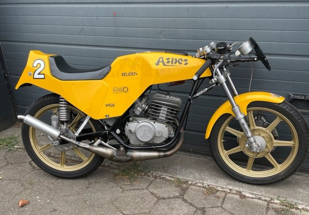

Das ist das gute Stück aus Holland, das ich erworben habe
Dateikommentar: Das ist das gute Stück aus Holland das ich erworben habe .
Screenshot_20251010-173712_Kleinanzeigen.jpg [ 493.43 KiB | 1372-mal betrachtet ]

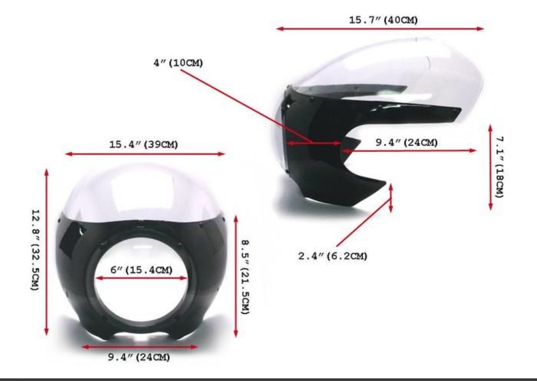

Mein Vorhaben ist sie wieder in Rot Herzustellen und roten Rahmen mir Golden Felgen.
Eine Retro Halbschalen verkleidung von Café Racer und Beleuchtung LED Frontscheinwerfer und auch hinten. Seitenständer muß ich schauen was passt und anschweißen..Koso Armaturen mit Tanksnzeige. Dafür brauche ich Kontakt mit Besitzer von Yumas.
Screenshot_20251118-220233_Brave.jpg [ 182.34 KiB | 1372-mal betrachtet ]

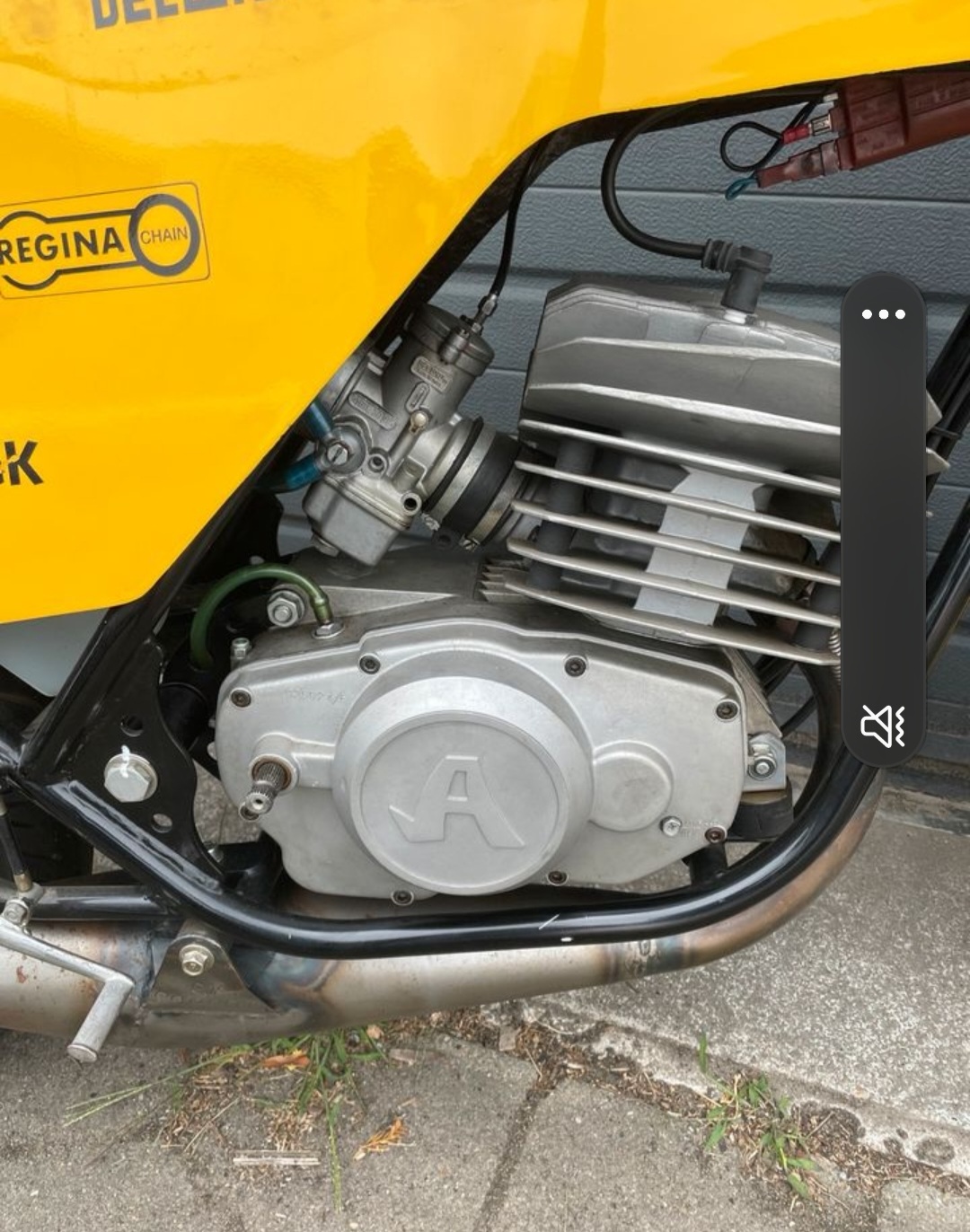

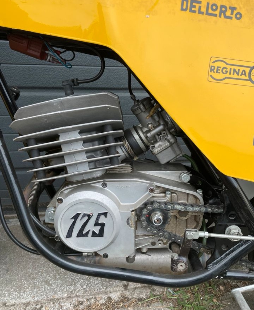

Hier noch ein Foto vom Motor
Screenshot_20251010-174044_Kleinanzeigen.jpg [ 733.54 KiB | 1372-mal betrachtet ]

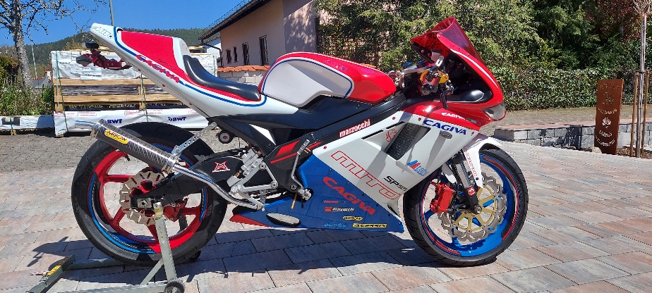

Ich weiß ist kein Cagiva Forum, hier noch ein paar Bilder von meinem Letzten 125 Projekt. Eine Mito Total neu Aufbsu umgebaut Sp 525 ,war sehr schwierig diese ganzen Teile zu bekommen. Mit Aprilia Tauchrohre .160 ccm Zylinder und Koso Armaturen mit Tankanzeige .Ganz besonders Kickstarter kein E Starter mehr .Bi Xenon Lampen verbaut. Seht selbst
20210427_140741.jpg [ 238.59 KiB | 1250-mal betrachtet ]
