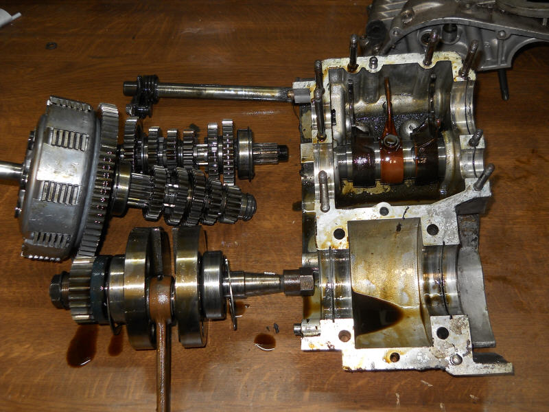

Im Gegensatz zu den P6 und K6 Motoren von Minarelli ist der 125er ja horizontal geteilt.
Daher liegen die Wellen schon im unteren Gehäuse und nichts kommt einem entgegen. Man kann die Wellen aus und einbauen, ohne weitere Probleme.
Motor offen.jpg [ 105.34 KiB | 41562-mal betrachtet ]

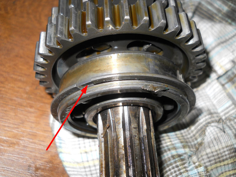

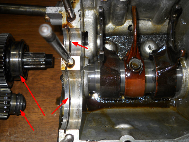

Was für mich neu war sind die Nuten im Gehäuse und die entsprechenden dicken Sicherungsringe / -bleche die in den Lagern selbst sitzen.
Nuten im Gehäuse.jpg [ 99.13 KiB | 41562-mal betrachtet ]
Nut in Lager.jpg [ 92.31 KiB | 41562-mal betrachtet ]
Die Lager sind aber mit FAG und SKF beschriftet, dürfte also kein Problem sein.

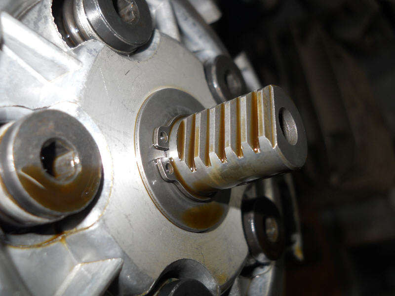

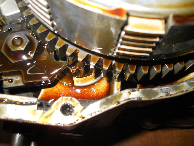

Besonders interessant fand ich die Übertragung vom Kupplungshebel auf die Kupplung, wird mittels Zahnrad auf der Achse des Kupplungshebels und einer Zahnstange im Kupplungskorb gemacht.
Zahnrad Kupplungshebel.jpg [ 103.91 KiB | 41562-mal betrachtet ]
Zahnstange Kupplung.jpg [ 56.57 KiB | 41562-mal betrachtet ]

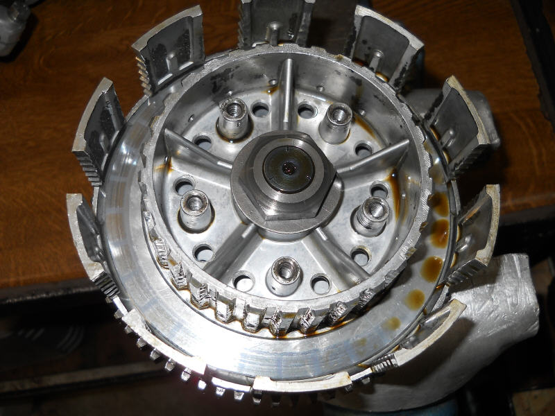

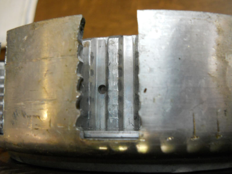

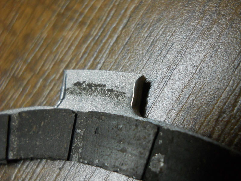

Beim Zerlegen der Kupplung viel mir dann das alles auf:
Kupplungskorb 0.jpg [ 89.58 KiB | 41509-mal betrachtet ]
Kupplungskorb.jpg [ 49.75 KiB | 41509-mal betrachtet ]
Kupplungsbelagscheibe.jpg [ 100.92 KiB | 41509-mal betrachtet ]
Den Korbinnenläufer kann ich noch verwenden, aber der Korb aussen sieht übel aus. Hab ich sonst noch nie gesehen! Die Belagscheiben sehen auch entsprechend mies aus. Kommt wohl alles daher, das diese Hopi keinen Rückdämpfer hat und die Lastwechselschläge bei der Hopi eben auf den Kupplungskorb gehen. Bei den 80er Navahos geht es wie bekannt ja auf die Getrieberäder (die brechen aus oder haben extremes Pitting)
Mal sehen was Robert noch im Regal hat, sonst muss ich wohl oder übel einen Korb aus dem Vollen schnitzen. Kupplungsbeläge sollten sich finden lassen.

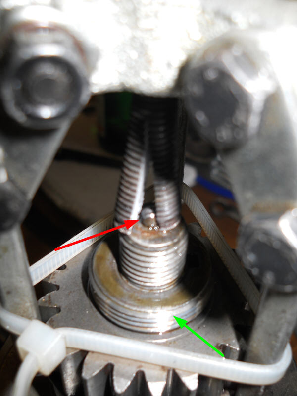

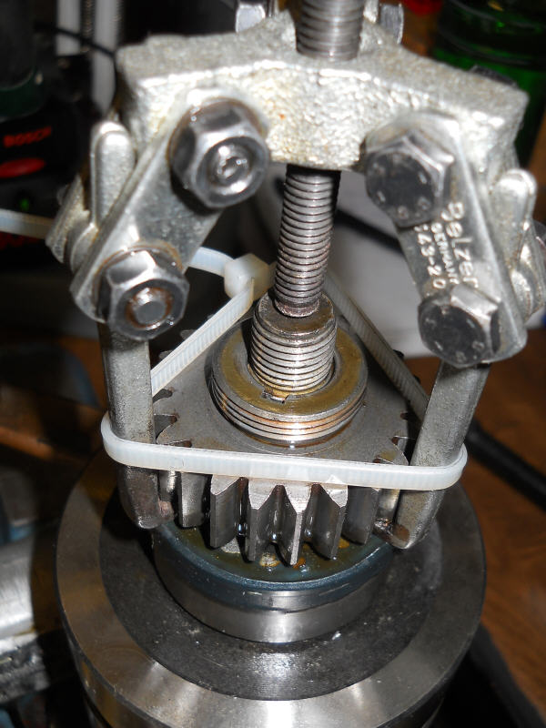

Dann wollte ich die Kurbelwelle mal vom Primärrad erlösen.
Da man Lieblingsabzieher leider keinen Platz fand (der Dichtring gab zuwenig Spalt frei) nahm ich halt mal den "Light" Abzieher. Der Kabelbinder ist nur zur Montagehilfe bis alle Schrauben an den Abzieherarmen feszgezogen sind.
Primärradabzieher 1.jpg [ 81.22 KiB | 41509-mal betrachtet ]
Ein wenig mit den Schraubenschlüssel gedreht und gedreht und PENG
Primärradabzieher 2.jpg [ 57.65 KiB | 41509-mal betrachtet ]
Man sieht beim roten Pfeil noch schön die Kugel des Abzieher, hat schön die Schraube gesprengt!
Werde mir jetzt doch einen passenden Abzieher drehen müssen. Dazu ist ja wohl auch das Gewinde beim grünen Pfeil da.

Kuplungskörbe hab ich noch zwei hier,Kalle. Allerdings scheint diese Zahnbildung durch die Kuplungsbeläge bei jedem MAC-Minarelli aufzutreten.Ich hab aber noch Einen der wesentlich besser in Schuß ist als Deiner.
