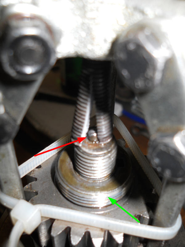

Der Versuch mit einem handelsüblichen (noch bei mir rumliegenden) Billigabzieher ging schief:

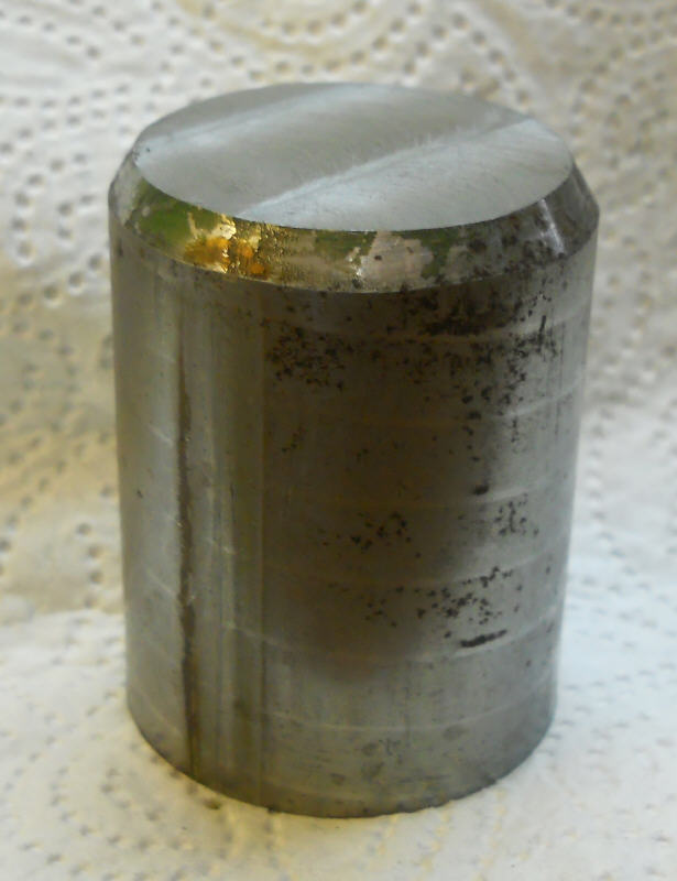

Daher ein noch rumliegendes Rest Stück Automatenstahl genommen
Rohling.jpg [ 51.21 KiB | 18888-mal betrachtet ]

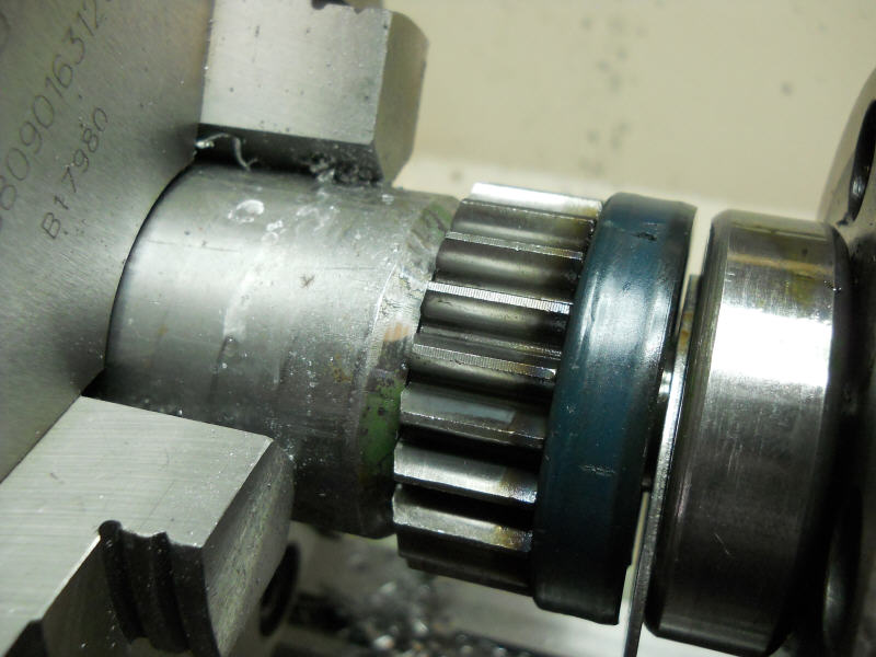

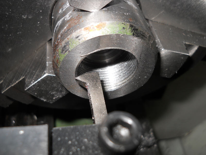

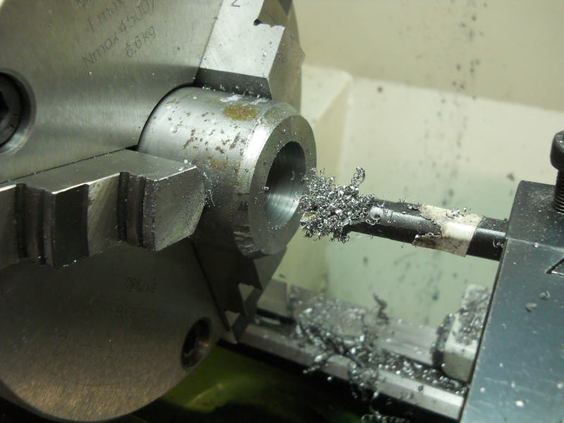

Den erst mal aufgebohrt und dann weiter ausgedreht um ein Gewinde M27x1,5 zu schneiden.
ausdrehen.jpg [ 62.59 KiB | 18888-mal betrachtet ]
gewinde drehen.jpg [ 63.73 KiB | 18888-mal betrachtet ]
Mal einen Test und die Kurbelwelle genommen und das Gewinde des Primärrades eingeschraubt, passt
Test passt.jpg [ 63.23 KiB | 18887-mal betrachtet ]

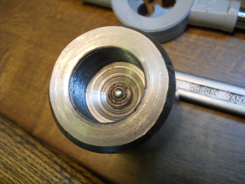

Hab dann von einem Abzieher für ne Motoplattzündanlage die Schraube genommen, da die eine sehr schöne Kugel vorne drin hat. Dadurch musste dann erst mal ein Gewinde M12x1,25 in den Abzieher bringen, also vorbohren und Gewinde schneiden. Hier eine Innenaufnahme da sieht man schön die Kugel.
Innenansicht mit Schraube.jpg [ 68.92 KiB | 18887-mal betrachtet ]

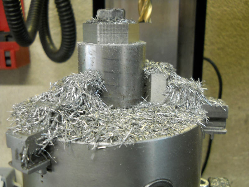

Dann erst mal den Drehtisch inkl. Dreibackenfutter auf der Fräse ausgerichtet, Fräser eingespannt und den Abzieher ins Backenfutter.
Hier sind dann viele Späne für den Sechskant gefallen. Hab mich für ne 32er Schlüsselweite entschieden.

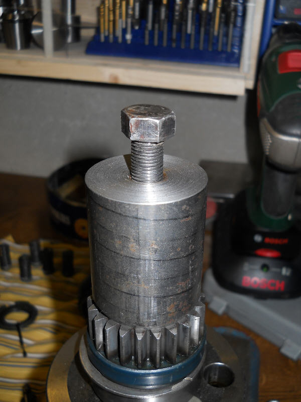

Danach noch ein paar Feilenhiebe zum Entgraten und den Abzieher auf das Zahnrad gedreht. 32er Schlüssel zum halten drauf und mit dem 17er die Schraube gedreht.
Dann macht es plötzlich sehr schnell einen Knack! :o Oh Gott Gewinde ausgerissen oder was :?: Dachte ja an das Ergebnis mit dem ersten Billigabzieher.
Ne Pustekuchen das war schon das Zahnrad, welches sich abgelöst hatte ::- Dachte ich muss hier noch wahnsinnig mit Hitze unterstützen.
Zahnrad ab 1.jpg [ 89.61 KiB | 18856-mal betrachtet ]

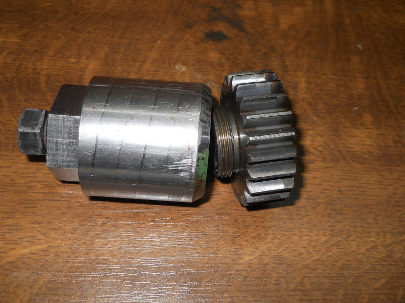

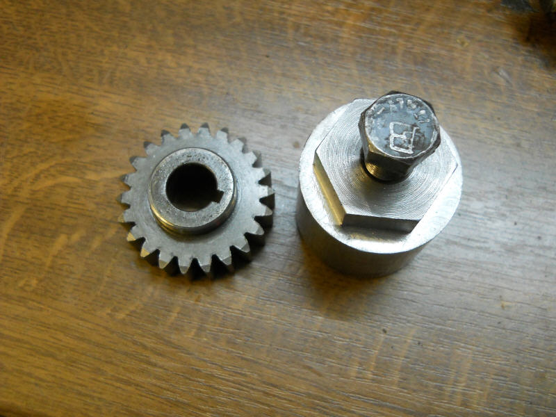

Hier noch mal ein Bild mit nebenliegendem Zahnrad, wo man den Sechskant vom Abzieher schön sieht.
Zahnrad ab 2.jpg [ 82.76 KiB | 18856-mal betrachtet ]
Somit funktioniert der Abzieher perfekt ;)
