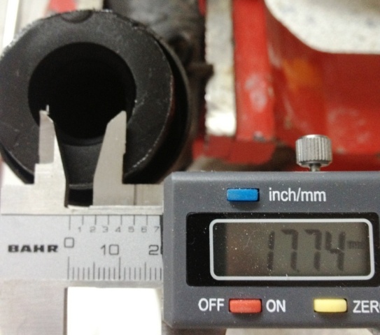

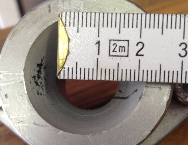

Aufgefeilt von 14 auf 32 !! Und läuft wieder ! Jetzt noch der Auspuff !!

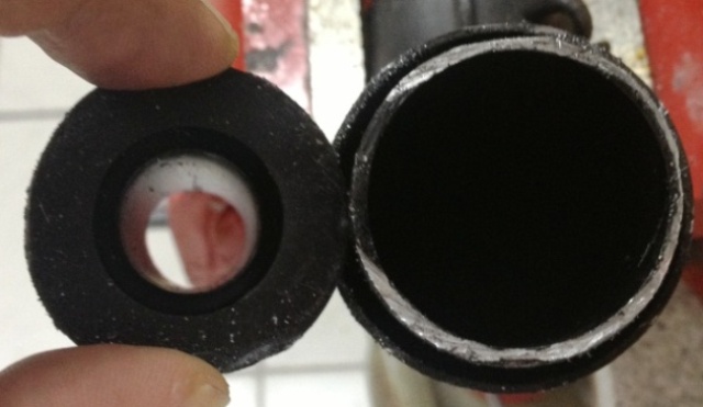

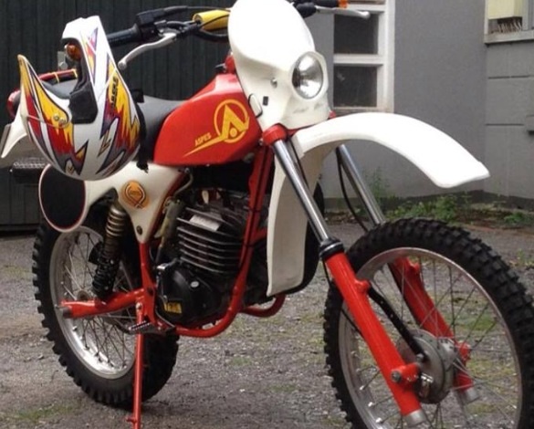

so Auspuff auch offen ! sosieht das aus !

so ,Probefahrt !!!!! jetzt läuft Sie super, noch kleine Einstellungennötig,aber bei hoher Drehzahl nicht zu bendigen :lol: :lol: :lol:
im Ernst ;das hat es gebracht ! 22 PS sind jetzt da
