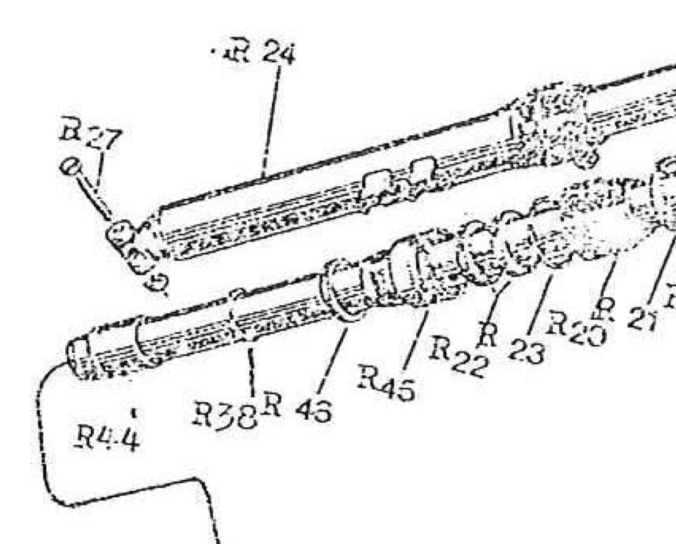

Hat irgendwer Ahnung, was alles an Sprengringen und Buchsen in die Billigversion gehört?
IMG_5193.jpeg [51.72 KiB]

Normal würde ich sagen: genau die, welche du ausgebaut hast!
Wo genau liegt denn dein Problem?

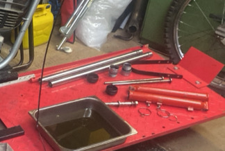

Dass die Gabel möglicherweise schon mal falsch zusammengebaut wurde. Beim Anheben des Mopeds ist das Vorderrad auf dem Boden geblieben. Nur noch die unteren Sprengringe waren drin. Die oberen waren ausgeschlagen. Auf einer Ersatzteilliste konnte ich unten noch eine Buchse identifizieren. Die war bei mir nicht auf dem Standrohr
Teil Nr 44
IMG_5194.jpeg [ 248.4 KiB | 15377-mal betrachtet ]

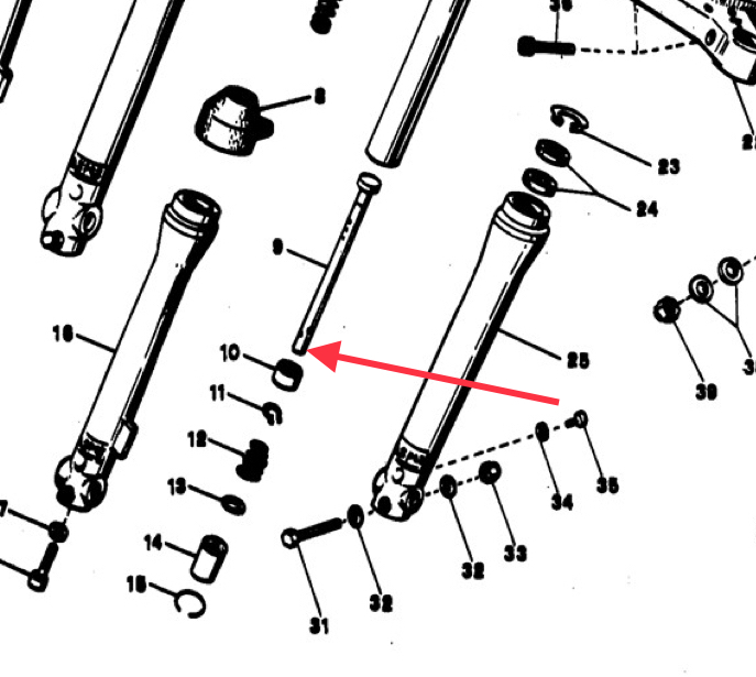

Die Nummer 44 scheint mir aber lediglich eine Führungsbuchse zu sein.
Wenn die Gabel „auseinander fiel“, dann würde ich bei ner Aspes Samfis Gabel sagen die untere Schraube ist nicht drin.
Sowas gibt es aber an der Gabel ja nicht. Wie das genau bei den Gabel ist, kann ich nicht sagen, da noch nie so eine in der Hand gehabt.
Da aber trotzdem wie bei einer Samfis das dünne Röhrchen unten fest sein muss, denke ich das muss mit nem langen Werkzeug festgeschraubt werden. Ist an dem Teil (Bild von Samfis) bei deiner Gabel an dem einen Ende ein Aussengewinde?
IMG_1520.jpeg [ 159.13 KiB | 15367-mal betrachtet ]

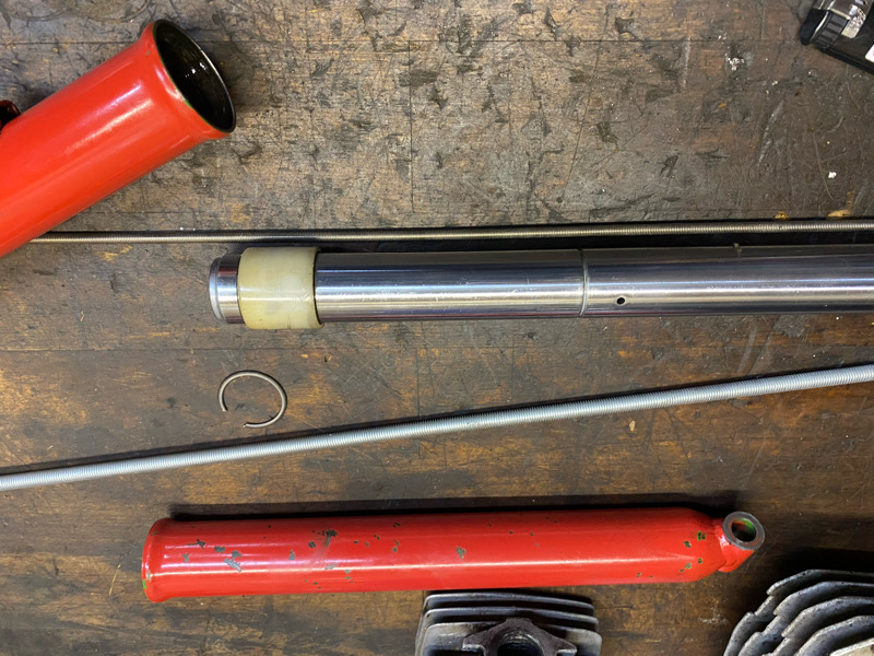

Der Knoten ist durch: die Hülse steckte im Tauchrohr. Normalerweise wird diese Kunststoffbuchse von zwei Sprengringen am Standrohr gesichert. Der untere Ring war gelöst und die Buchse ist rausgerutscht.
IMG_5211.jpeg [ 226.4 KiB | 15230-mal betrachtet ]
