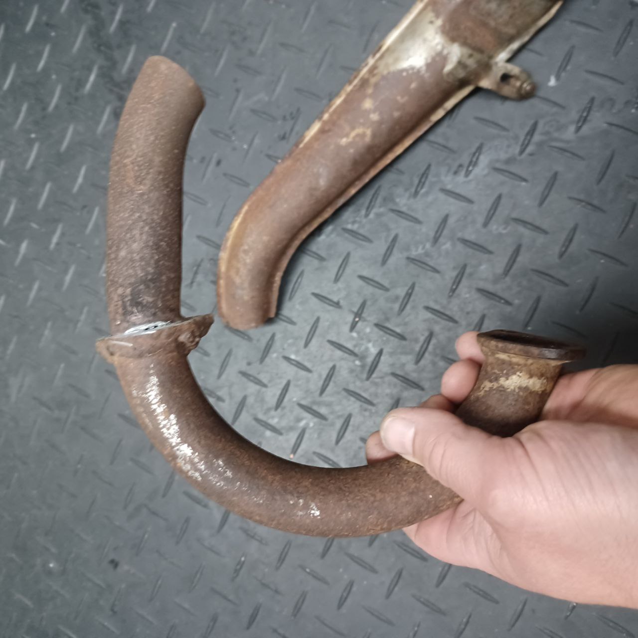

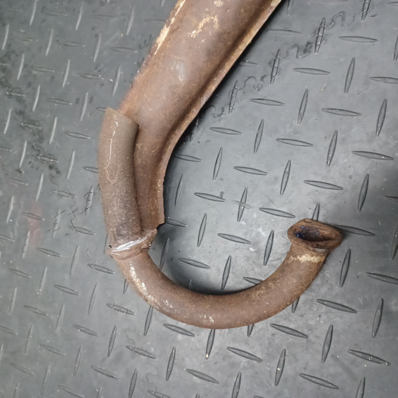

Aris kam zuletzt mal mit dem Standard Malaguti Krümmer an.
Da gibt es wohl am hinteren Ende noch eine Drosselung, welche hier schon raus wahr.
Haben dann mit meinem billigen Handy Endoskopkamera vom Chinesen in den Krümmer von vorne rein geschaut und gemerkt, da stimmt was nicht.
Naja der Krümmer geht noch recht weit einfach so in die Birne.
IMG_1600.jpeg [ 198.31 KiB | 24702-mal betrachtet ]
IMG_1601.jpeg [ 160.11 KiB | 24702-mal betrachtet ]
So kann natürlich die Resonanzbirne ihren Job nicht wirklich machen.
Also muss man das versteckte Teil abschneiden und alles wieder schön verschweissen.
Das also ein „Tuning“ Tipp für die Malagutis

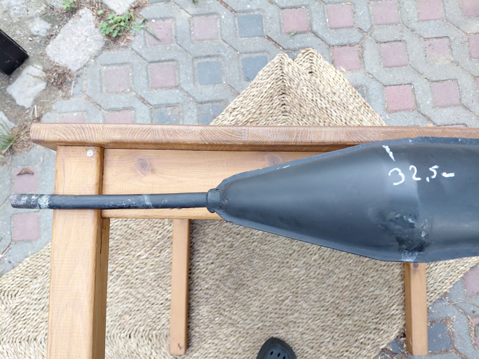

Hallo
Die Drosselung hinten ist ca.32,5 cm (fotos)
Das weiße ist kreide zur besseren Ansicht.
Die Fotos mit dem schwarzen löchern und total schwarz sind von einem Auspuff der ausgeräumt ist.
Grüße Frank
