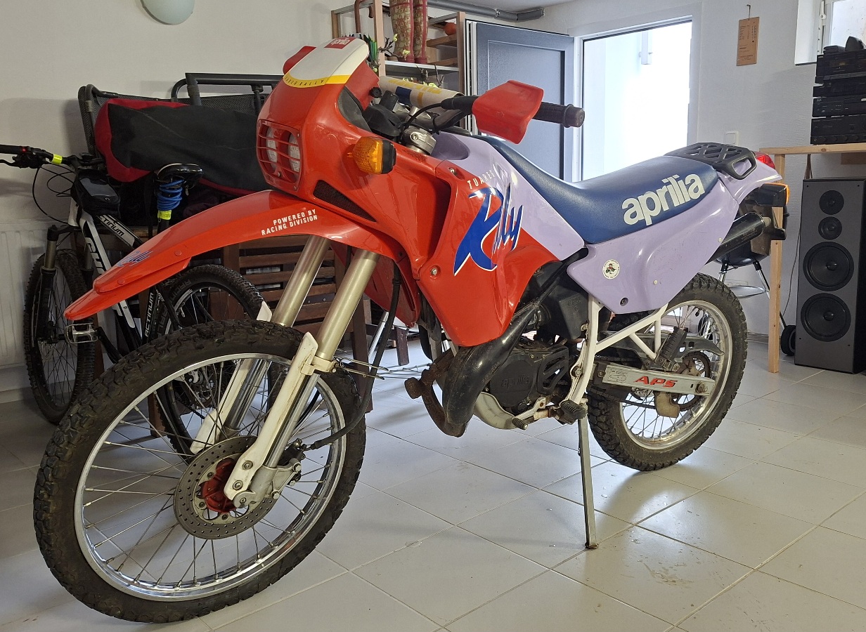

Servus miteinander,
bin jetzt stolzer Besitzer einer Aprilia Baustelle...
Eckdaten:
Tuareg Rally 50 von 1990
RV4 Motor mit einem Zylinder auf dem Polini steht.
Auspuff und Vergaser (14er) aber unverändert.
Ich nehme an, es wurde eine größere Hauptdüse rein gemacht (?)
Ausprobieren kann ich es nicht - Benzinhahn, Batterie fehlt, Bremsen fest.
Gibt es einen Tipp, wo eventuell noch Teile zu bekommen sind?

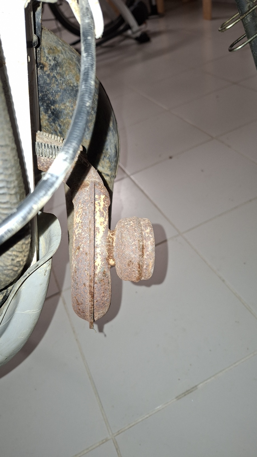

Und weiß jemand, was das für eine "Dose" am Krümmer ist (Bild 2)?

BeitragVerfasst: 7. Feb 2026 16:06
Beiträge: 1920
sehr schönes und seltenes Moped hast du da!
Leider wird sich meiner Einschätzung nach die Ersatzteilbeschaffung sehr schwierig gestalten, je nachdem was du suchst.
Der Polini Zylinder ist eher ein Tuningteil würde ich denken und die Dose am Krümmer soll wahrscheinlich genau das Gegenteil bewirken. :D

Hallo Felix,
ja, die Ersatzteil Situation ist vermutlich garnicht gut.
Der Zylinder ist sicher in der Hoffnung drauf gekommen, das Moped etwas schneller zu machen.
Vielleicht ist es ein 70ccm oder sowas.
Den Gedanken, diese Dose könnte was mit einer Drosselung zu tun haben, hatte ich auch.
Aber ich hab keine Vorstellung, wie das gehen könnte, was das außenliegende Ding drosseln könnte... :?:
Vielleicht weiß noch jemand etwas.
VG
Jan

Moin. Zur "Glocken" Drossel.....
Funktioniert nach dem selben Prinzip wie die langen Röhrchen die oft bei serienmäßigen Abgasanlagen angeschweißt waren. Durch diese Nebenabgänge wurden negative Abläufe im Bereich Resonanz und Schallgeschwindigkeit erzeugt die letztendlich dazu führten die Füllung beim Zweitaktmotor zu verschlechtern. Abtrennen, zuschweißen und gut is.

Moin
Aktuell hat die Fa.Zähringer (Centro Ricambi) bei Kleinanzeigen einen Posten Tuareg/Rally Neuteile im "Angebot".
Gruß Rene

Oh, da schaue ich gleich mal beim Zähringer.
Danke sehr!
Und auch vielen Dank für die Drossel Erklärung.
Einfach so hätte ich mir vielleicht nicht getraut, das einfach weg zu flexen. :)
