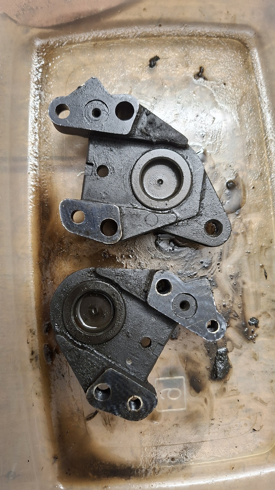

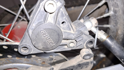

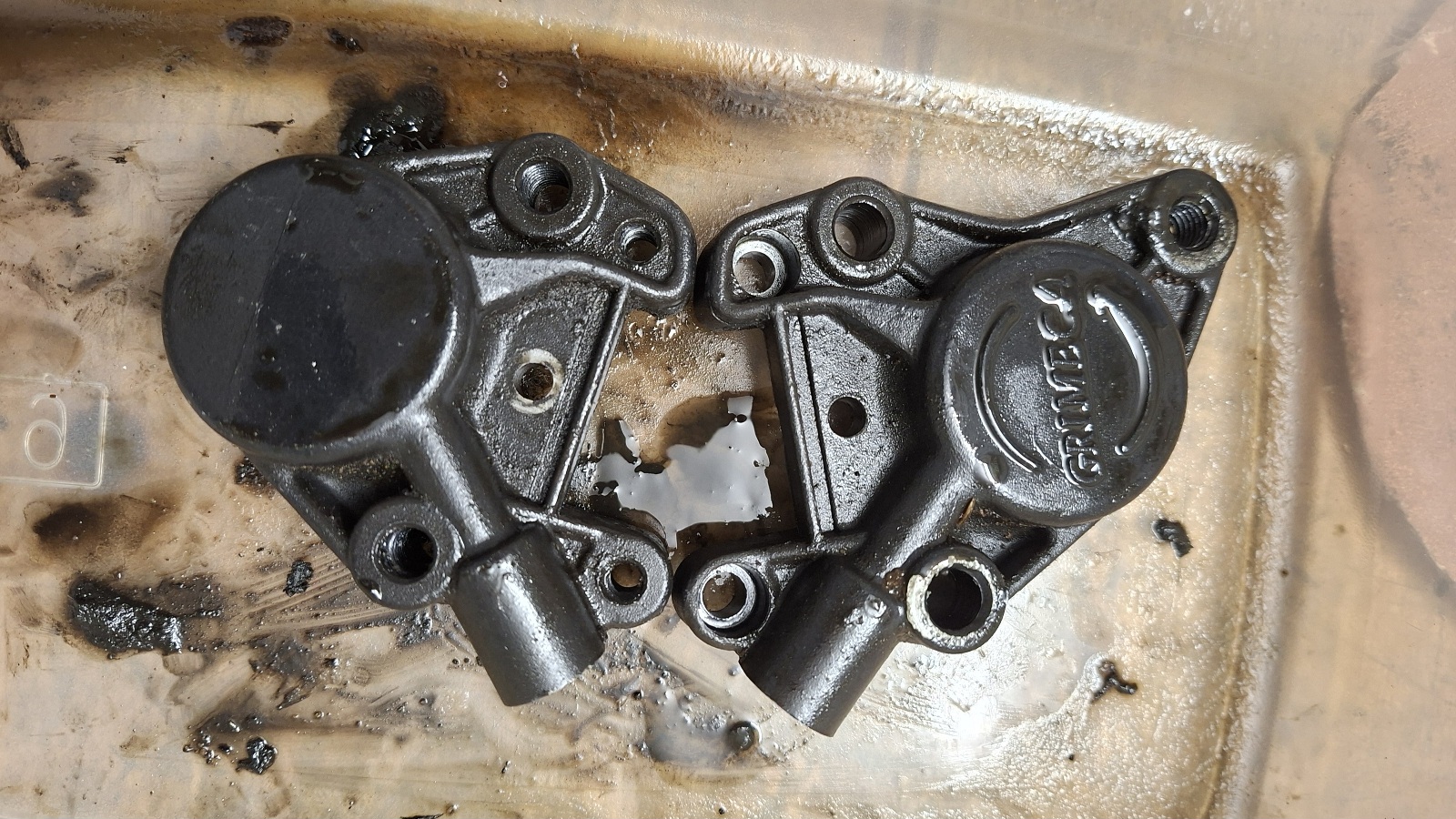

Fotos anbei, die Bremsen sind noch dreckig :shock:
Die Zerlegte ist vorn, hinten hängt noch an der Leitung.
Drehen lassen sich die Kolben bis jetzt nicht (vorsichtig von außen mit der Rohrzange angefasst).
Ich bekomme heute eine "Bremskolbenzange", die gibt´s für nicht viel Geld bei amazon.
Das ist so eine "andersrum Zange" mit einer kleinen Gewindestange und Flügelmutter zum reinspannen in den Kolben.
Damit dann Versuch 1. Ich will möglichst nichts kaputt machen, solange ich keinen Ersatz da liegen habe...
Die Stahlflexleitungen zum selber machen habe ich auch gesehen, mit den verschiedenen Formen Anschlüsse. Das wird es wohl werden.
Und das mit der Ölpumpe nehme ich in Angriff, wenn ich mich zum Motor vorgearbeitet habe. Mal schauen wie dieser Stöpsel dann aussehen muss. Muss der den Motor (=Öl) nach außen abdichten, oder ist das nur eine "optische Blende"?

Auf die Ölpumpe beim RV habe ich auch verzichtet. Ölpumpe ausbauen und das Loch mit einem Deckel verschliessen. Das müssten aus der Erinnerung die gleichen sein wie für den AM Motor. Die gibts aus dem Zubehör in allen Farben. :D
Ersatzteile für Grimeca ist ein riesen Problem. Ich meine ich hätte mal Repsätze in der Zündapp Ecke gefunden. Auf jeden Fall gibt es für die Zündapp Zangen Nachbauten, die nur einen Keks kosten. Vielleicht kann man die Teile vom Nachbau auch als Ersatzteilträger nutzen, wenn die ganze Zange nicht passt.
Bei meiner Zündapp waren die Kolben damals auch fest. Druckluft hat nichts gebracht. Ein Kumpel hat das dann mit einer Fettpresse gemacht. Hat mir auch nichts genutzt damals, weil ich keine Repsätze für Grimeca bekommen habe (die Kolben waren hin). Seit dem fährt die Zündapp mit so einer China Zubehör Zange. Bremst aber tatsächlich genauso gut.

Festpresse ist die perfekte Methode, so zerstört man nichts.
Man muss sich halt nur was passendes für den Anschluss basteln. Wer Zugriff auf ne Drehbank hat, ist fein raus :mrgreen:
