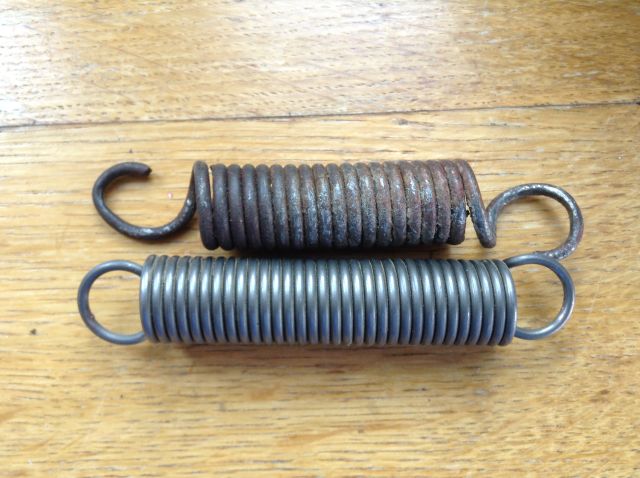

Baue im Moment auch an einer Aprilia RC 80 Spezial rum.
Da fehlen mir die Federn für den Mittelständer.
Könnte mir jemand ein Foto von den Federn machen und Maße wie Gesamtlänge und Drahtdicke durchgeben?
:roll: wenn natürlich noch jemand 2 Federn zum Verkauf hat, wäre das natürlich perfekt. Würde die Maße dann selbst abnehmen und hier einstellen.

Servus Kalle,
das war in meiner RX50 drin:
Foto 1-1.jpg [ 73.08 KiB | 12639-mal betrachtet ]
90 mm lang; Dicke 2,5 mm
Hab jetzt diese mit Dicke 2,0 mm eingebaut; funzt auch.
Foto 3-1.jpg [ 68.09 KiB | 12639-mal betrachtet ]
Jochen
