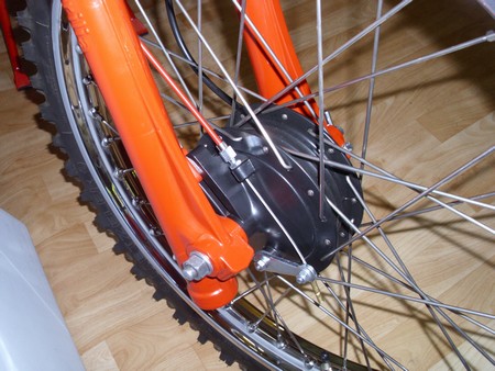

Auf dem Foto sieht dein Bremsseil etwas lasch aus. Kannst du da richtig Druck drauf geben? Du hast aber nicht dieselben Bremsbeläge wie bei der Aspe verbaut, oder? Wie Rainer schon zuvor beschrieben hat, passen die von der Breite nicht.

Bremszug sieht jetzt so aus, Vorspannung habe ich so eingestellt das ich genug Zug auf die Bremse bekomme:

BeitragVerfasst: 13. Sep 2016 08:35
klaus850 hat geschrieben:
Hatte am Wochenende das Problem an meines Sohnes Simson, hab dann alles nochmal aufgemacht Tragbild angeschaut und Belag zurechtgefeilt das er flächig anliegt und die verglasten stellen verschwinden. Verglasen tut er weil die Belag nur an einer kleinen stelle anliegt und es da sofort sehr heiss wird, deshalb bringt da abwarten meist nix da durch die Verglasung sich der Belag nicht weiter abnutzt. Was auch zu einem besseren Ergebnis führte war ein stabilerer Bremszug sowie die Aussenhülle mit stabiler Spirale. Danach das Vorderad erst festziehen wenn die Bremse angezogen ist dadurch zentriert sich das ganze noch ein wenig.
Tragbild hatte ich mal überprüft, trägt nicht auf der ganzen Fläche des Belages, müßte ich vielleicht auch mal ein bischen rumfeilen
an den Belägen :(
Einen anderen Zug baue ich garantiert nicht ein, das muß und wird auch so funktionieren!
Ausdrehen wäre dann die letzte Option für mich, aber so weit bin ich noch nicht.
Trotzdem danke für eure Tips, wird schon irgendwie klappen :)
