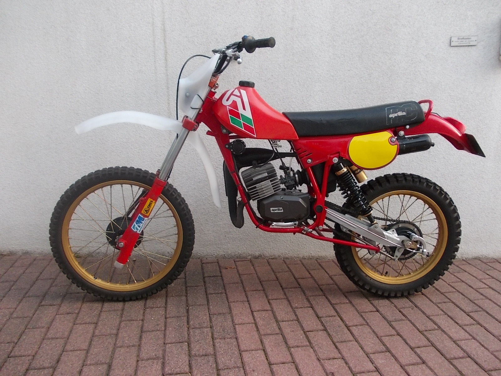

Bin heute mal kurz mit der Aprilia über die Gasse und ne sehr schlechte Strasse gefahren. Man merkt die stabilere 35er Gabel sehr gut, speziell beim harten Bremsen. Auch spricht die 35er doch erheblich besser an, bügelt Frostaufbrüche recht gut weg (hab 280ml SAE10 Gabelöl drin). Jetzt zeigt sich aber deutlich wie schlecht die hinteren Dämpfer sind.
Werde jetzt noch die Öhlins zum Test reinmachen, keine Ahnung wie die dann harmonisieren.
Konnte auf den ersten Metern nichts Unangenehmes beim Fahren feststellen, muss aber mal länger fahren. Auch ist das dann ja im Gelände noch mal was anderes.
Hier aber noch ein Bild, wo mal sehen kann, das es doch recht harmonisch daher kommt.

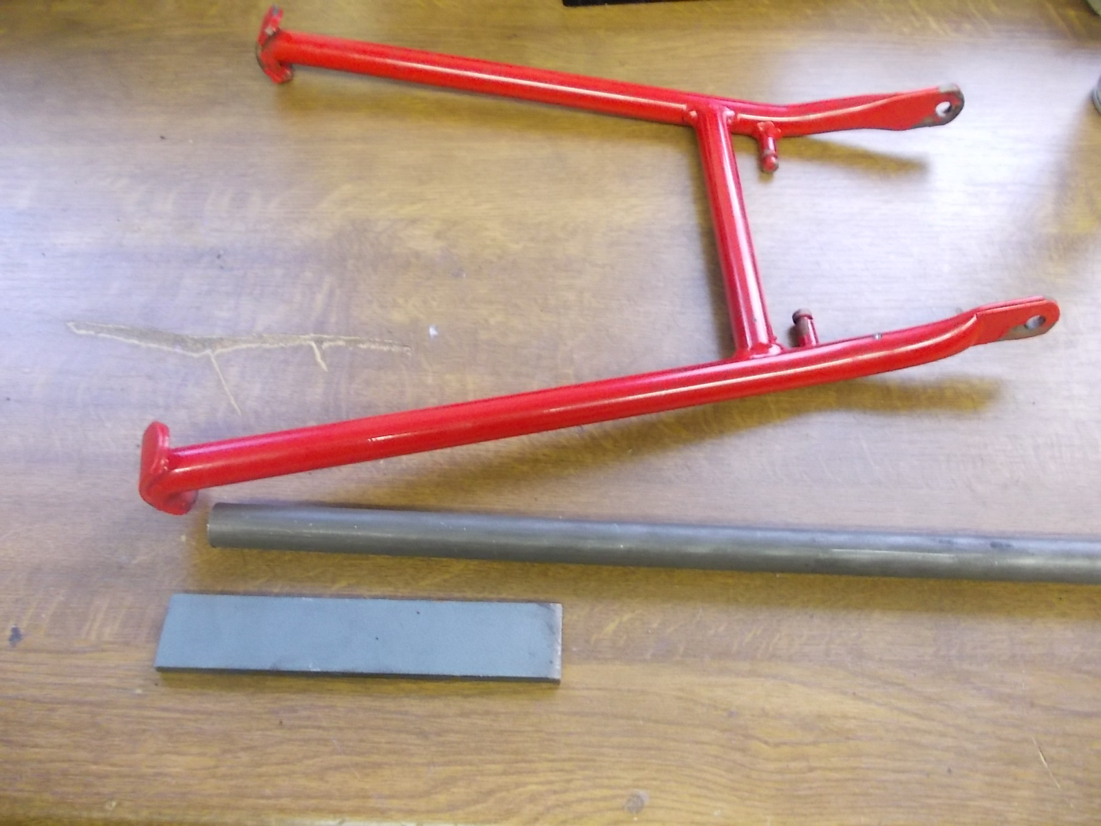

Also mal geschaut was an Rohmaterial in Form von Flacheisen und Rohr vorhanden und auch noch schweissbar ist.

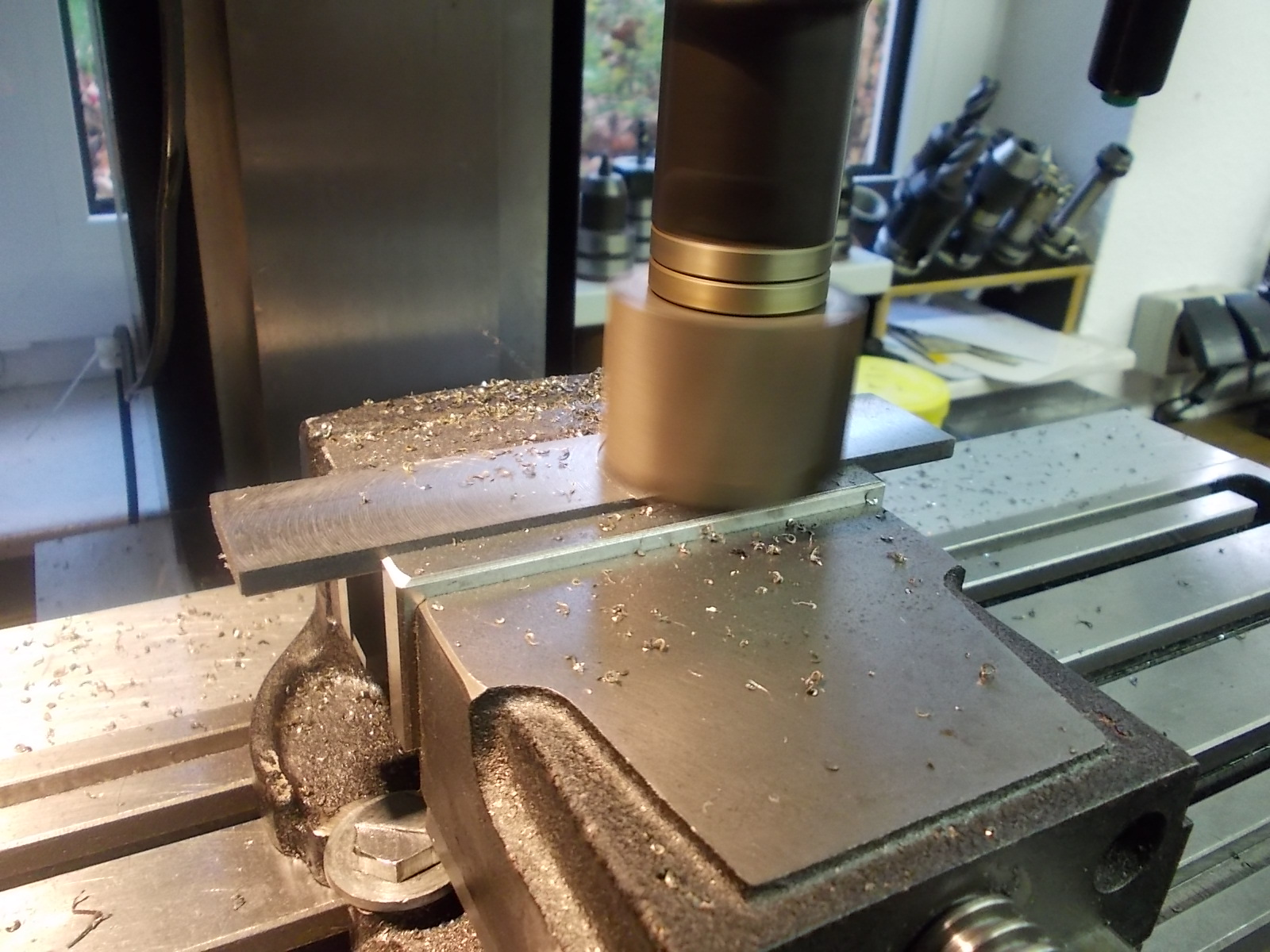

Das Flacheisen war zu dick und hoch, da musste erst mal die Fräse ran.

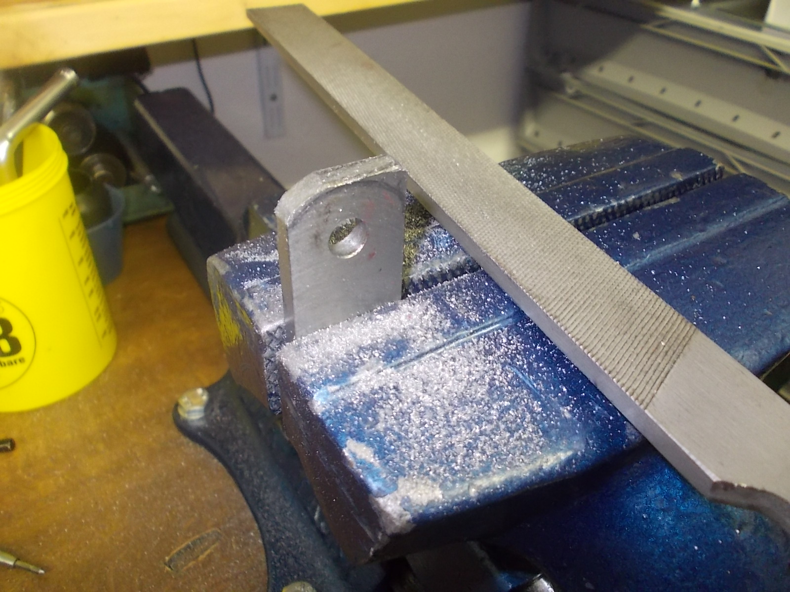

Loch gebohrt und vom Original die Form übernommen. Jetzt war Muskelkraft und Ausdauer mit der Feile angesagt.

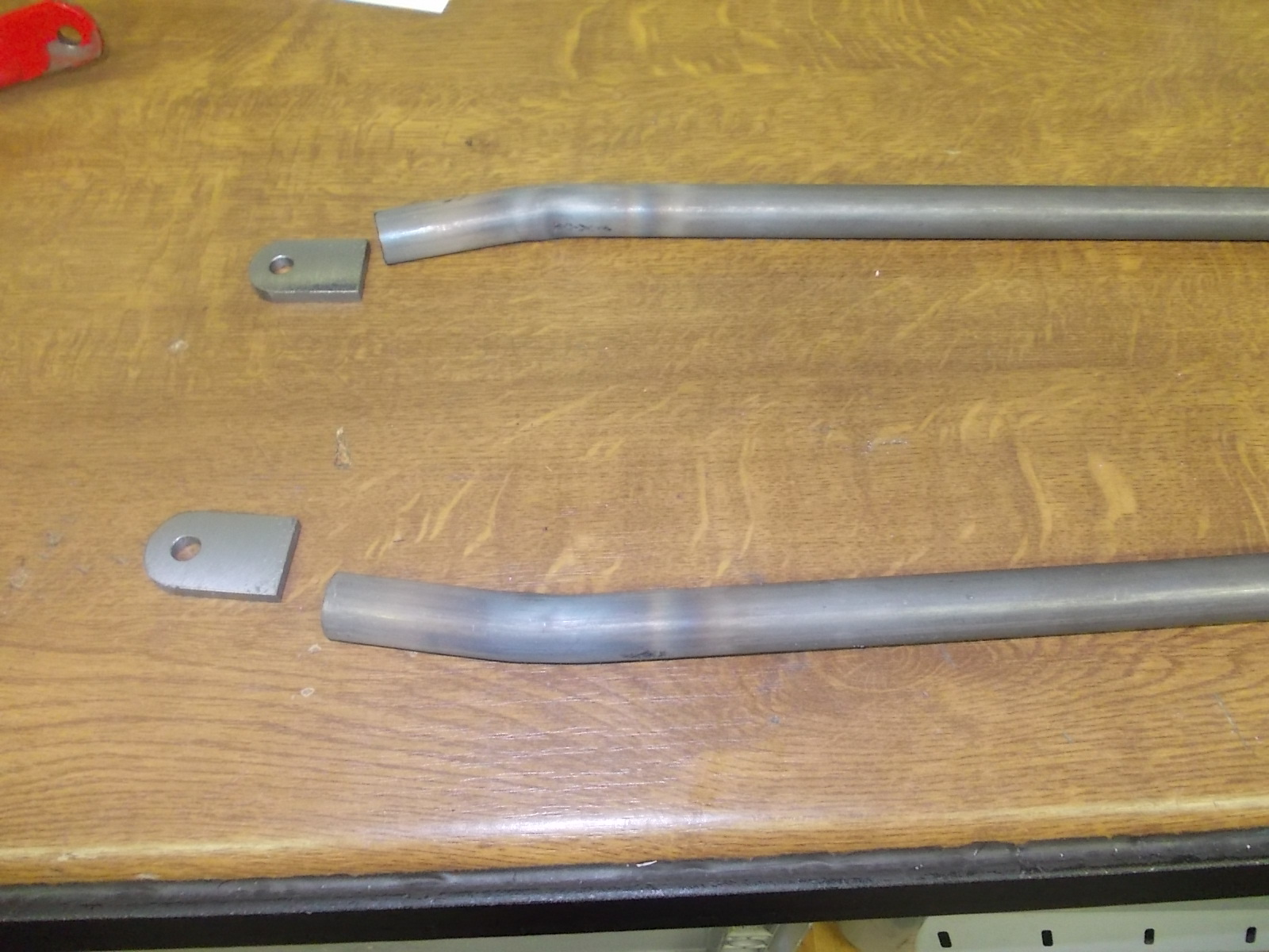

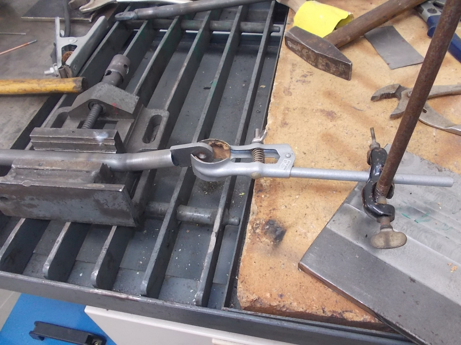

Das Rohr noch erhitzt und passend zum Original gebohrt.
Dateikommentar: Zum Schweissen bereit
46546A10-26A3-4268-B1F2-0ED6E9A983C9.jpeg [ 493 KiB | 17199-mal betrachtet ]

Ja Original ist das Flache die gepressten Rohre. Leider hab ich aktuell nur nen „Spaydosen“ Brenner zur Verfügung. Damit war es schon schwer genug die Rohre so heiss zu bekommen, dass ich die biegen konnte.
Ein Versuch das Ganze mit der 10t Presse zu machen scheiterte. Die Rohre sind nicht nahtlos und beim Pressen reisst dann die Naht.
=> Ich nehme einfach ein Flacheisen und schweisse das ans Rohr. Verschwindet nachher auch noch weitestgehend unter dem Rahmen.

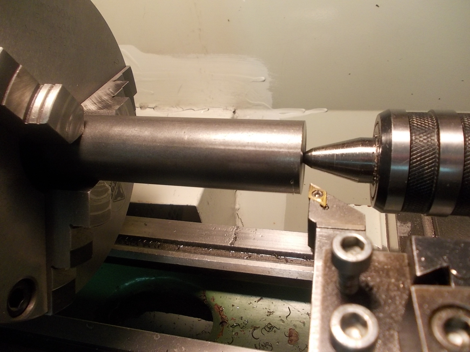

Leider nur noch ein 25mm ST37 Material gehabt. Jetzt wollte ich nicht extra was bestellen, da kämen ja die Versandkosten teuerer als jetzt der Verlust.
Dateikommentar: Rohmaterial
3C0860DE-33B3-4195-A767-7453B8DD89FD.jpeg [ 516.4 KiB | 17155-mal betrachtet ]

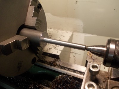

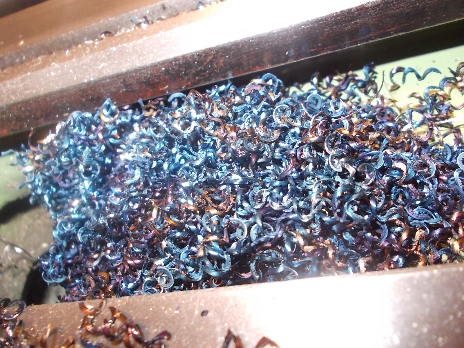

Also war Fleissarbeit angesagt bis 9mm übrig blieben und viele bunte Späne :mrgreen:
Dateikommentar: Dünn geworden
442CEB52-E8B2-4D4F-86AD-4386D419BDB3.jpeg [ 493.08 KiB | 17155-mal betrachtet ]
Dateikommentar: Allerlei buntes
79D7BC8A-4913-4A0F-BB1E-C60E78B4CB5A.jpeg [ 512.85 KiB | 17155-mal betrachtet ]
Für die welche mal sehen wollen wie so was an der Drehbank geht Achtung Mobilnutzer es ist ein MPG4 File mit ca. 74 MB

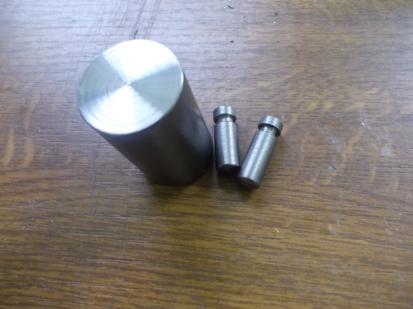

Das ist dabei raus gekommen, da werden später die Federn eingehängt.
Dateikommentar: Fertig
FF5965D7-AD57-437A-B3CC-00A7C24D5D5F.jpeg [ 475.02 KiB | 17155-mal betrachtet ]

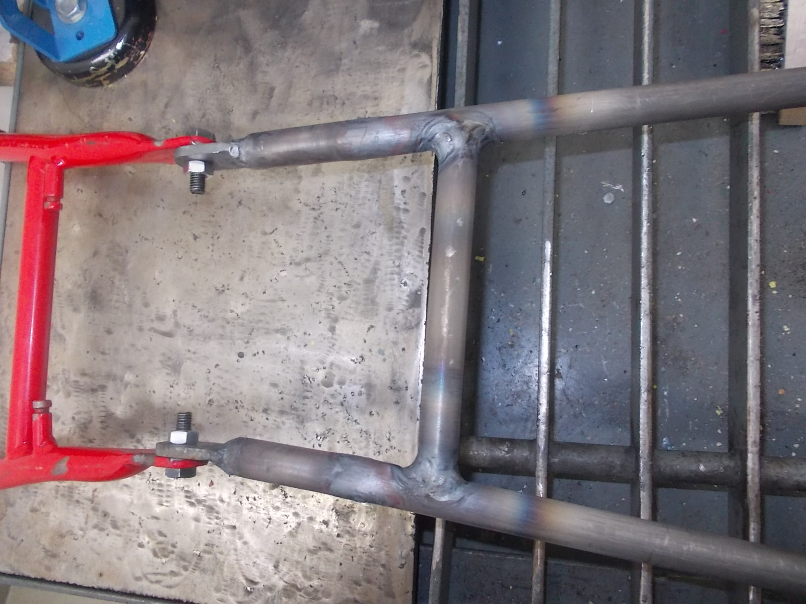

So nach langer Zeit mal wieder was WIG geschweisst. Immer wieder muss ich überlegen wie ich die blöden Teile sauber fixiere. Aber jetzt hab ich mir Teile aus dem Laborbedarf besorgt, damit kann ich prima positionieren.
Dateikommentar: Hilfsmittel
0C744DB3-77BE-4CAC-BE3C-AB16205263C6.jpeg [ 479.25 KiB | 17130-mal betrachtet ]

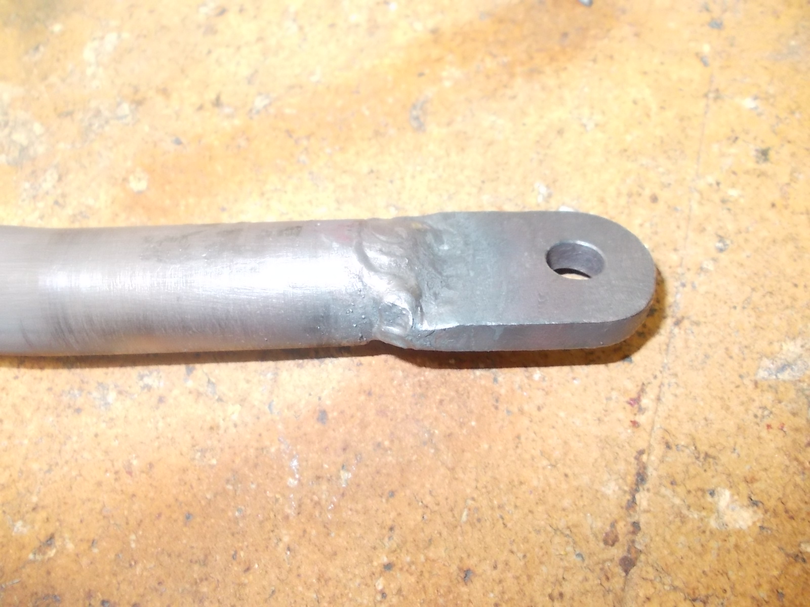

Flacheisen ist dran.
9D8A817D-E3DC-4226-91A3-AF602BF2B6D0.jpeg [ 511.67 KiB | 17130-mal betrachtet ]

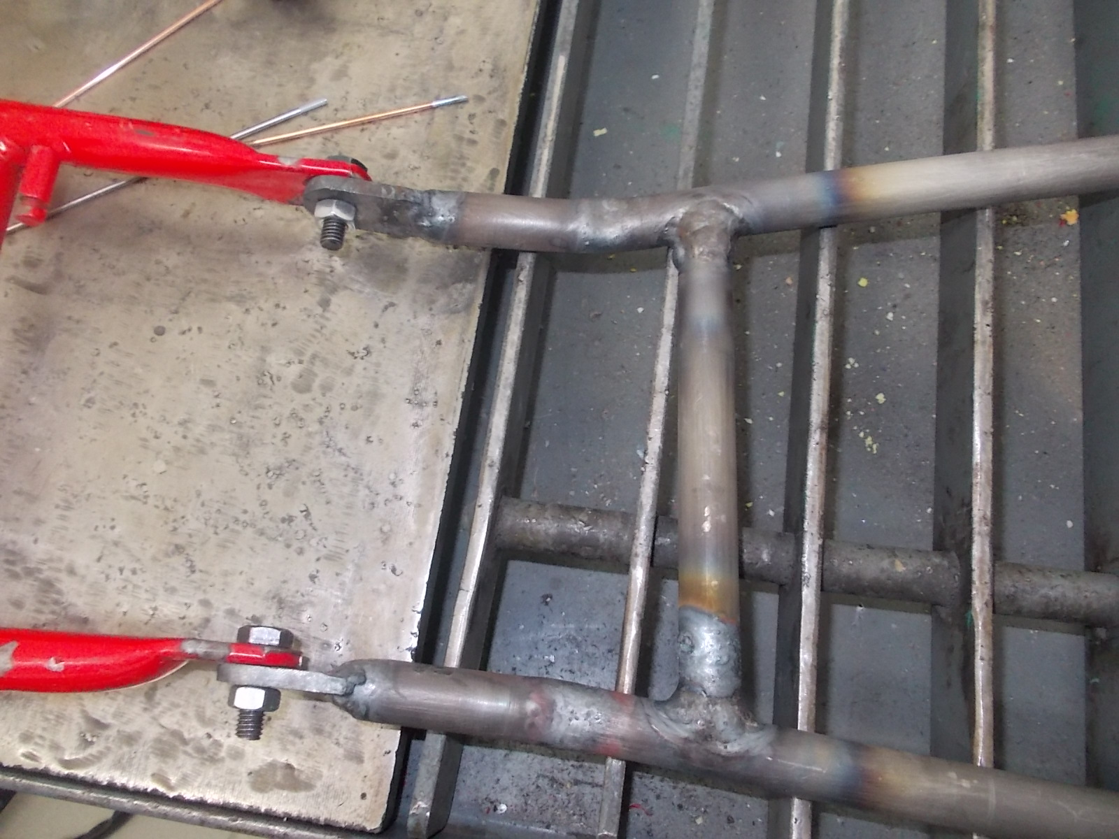

Jetzt kam ich auf die prima Idee einfach den alten Ständer als Schweisslehre zu nutzen. So passen die Bohrung und der Abstand. Damit dann schnell das Querrohr eingeschweisst.
Dateikommentar: Shit happens
C88A945F-E0DD-46CC-8E7E-2BEFE431290C.jpeg [ 476.78 KiB | 17130-mal betrachtet ]

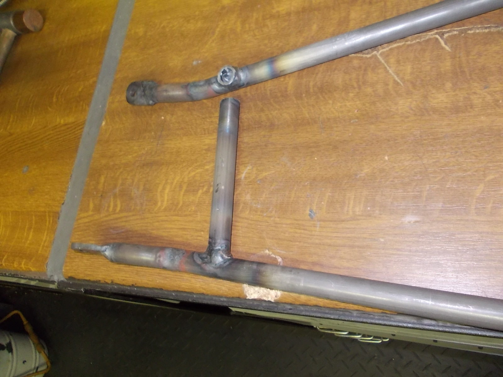

War richtig zufrieden mit meinen Schweissergebnis.......bis ich sah das die Teile falsch an den Ständer angeschraubt wurden. Jetzt sind die Halter zu eng :evil:
Mir blieb also nichts anderes über als wieder absägen und den Spalt überbrücken
Dateikommentar: Wieder abgesägt
4B579AD1-9412-44D8-B9D5-75C361225138.jpeg [ 480.78 KiB | 17130-mal betrachtet ]
Dateikommentar: Verschweisst die Zweite

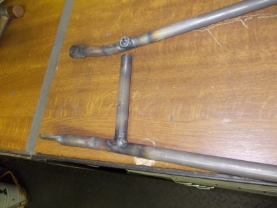

7E1A7A76-80FB-4189-8981-C41DF1C6357B.jpeg [ 488.75 KiB | 17130-mal betrachtet ]
Ging soweit alles recht flott, aber jetzt muss ich doch mehr verflexen wie zuvor. Naja nachher sieht keiner das hier „getrickst“ werden musste. Nach dem Flexen kommen die Federhalter noch dran und dann schaue ich wie lang der Ständer sein muss. Zum Schluß bekommt der Ständer noch Auflagen verpasst.
