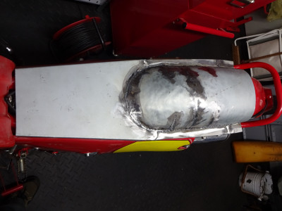

Nach dem letzten Pfungstadt-Einsatz war klar, ein neuer Bezug muss her. Noch mal schafft der Aktuelle es nicht mehr :mrgreen:
Werde jetzt wieder eine Nachfertigung in Thailand anleiern
Daher die Aprilia in die Werkstatt geholt, um das Untergestell besser anpassen zu können.

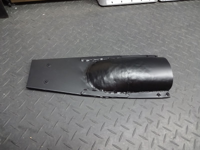

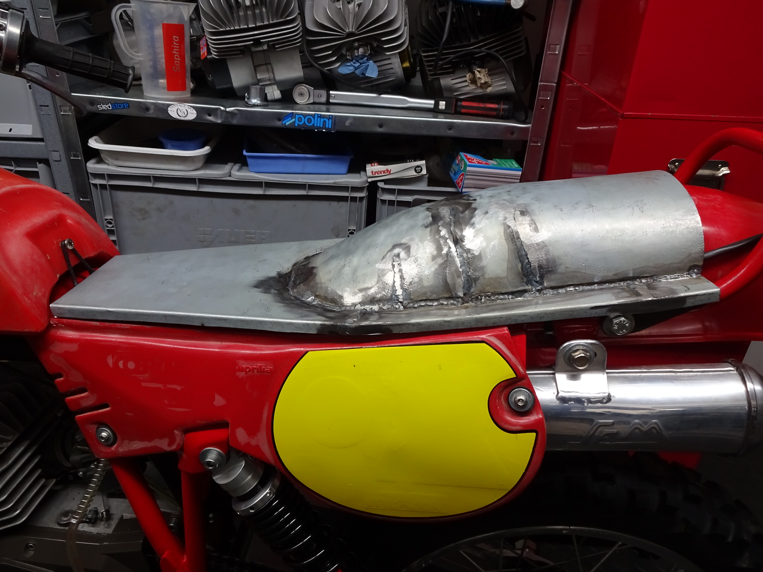

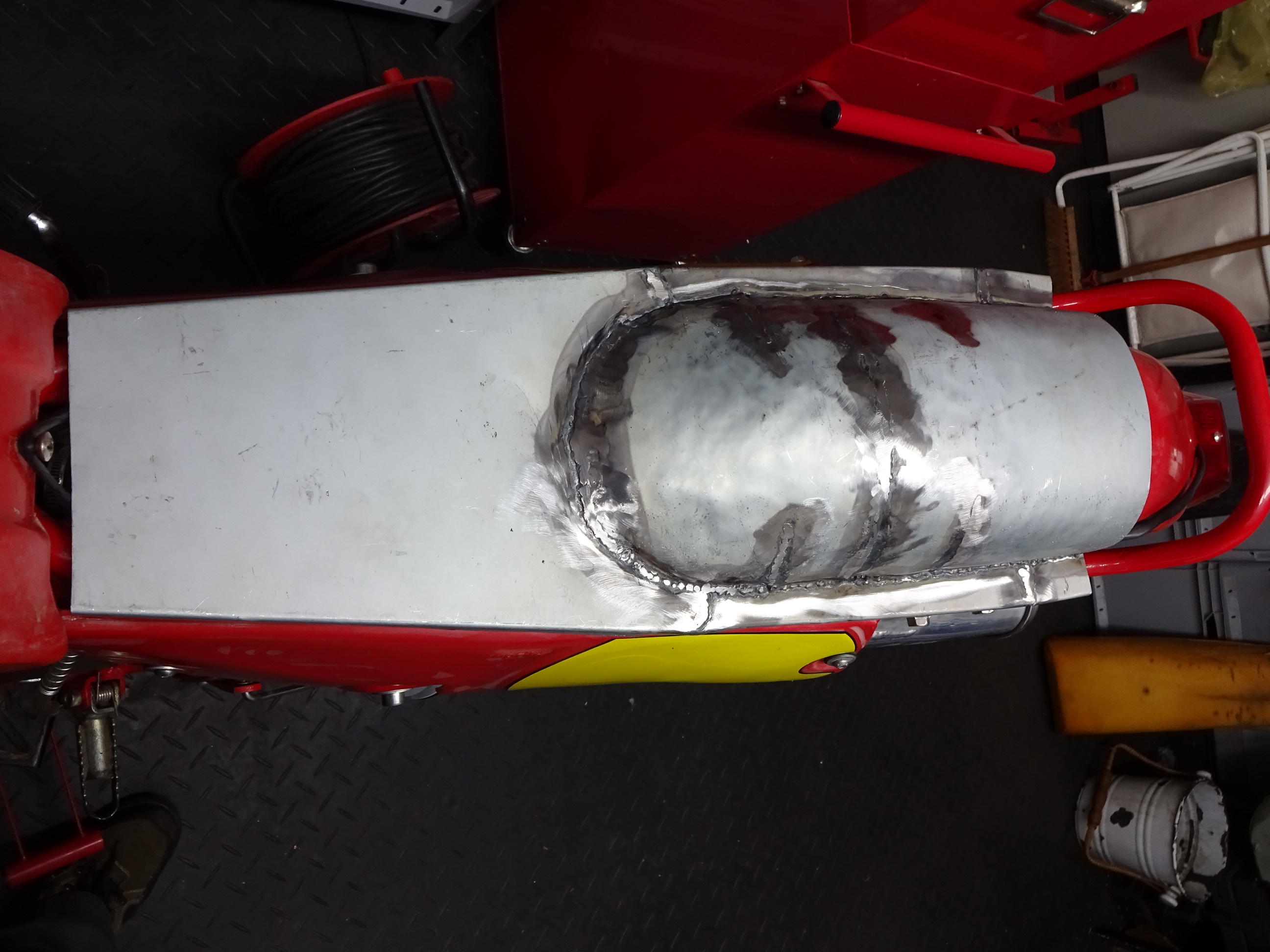

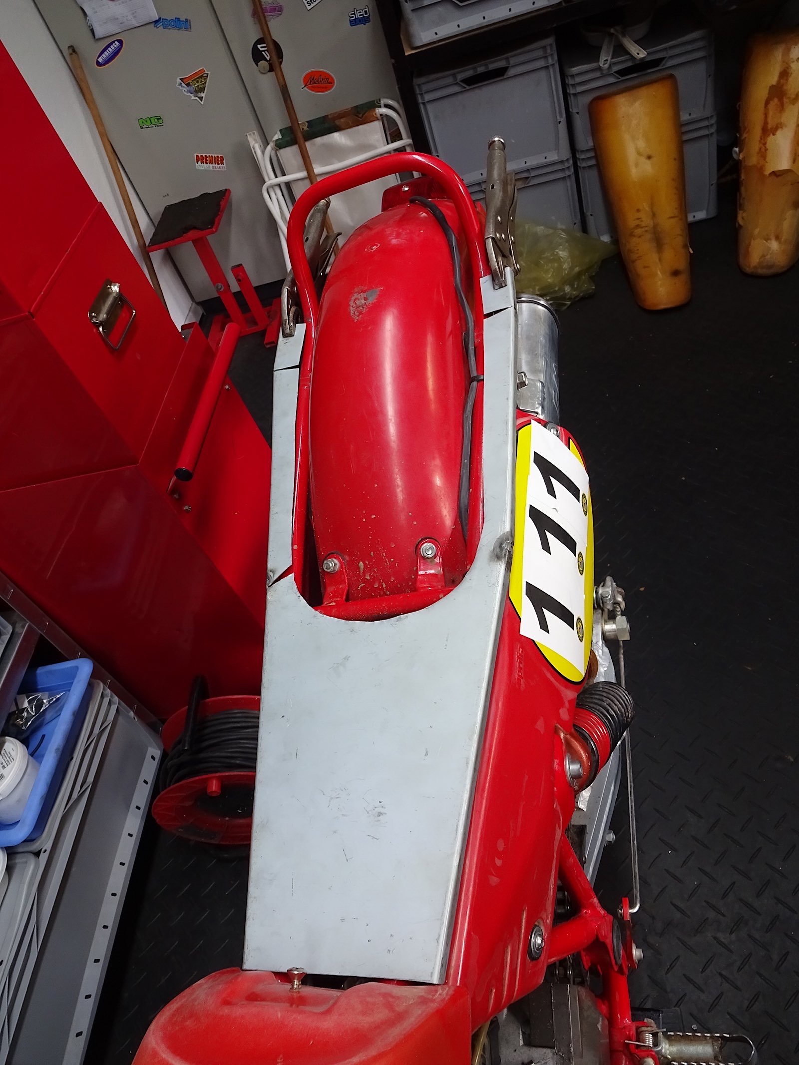

So, hab die Woche ja noch frei, also viel Zeit für die Werkstatt :mrgreen:
Heute das Sitzbank Untergestell fertig geschweisst und geflext. Muss nur noch leichte Anpassungen machen, aber man sieht nachher ja eh nichts mehr vom Gestell.

Passform ist prima geworden, jetzt muss ich mich mal schlau machen wie ich die Polsterung erstelle. Hab sowas noch nie gemacht :roll: Mal sehen wieviel Lehrgeld ich hierbei zahlen muss :oops:

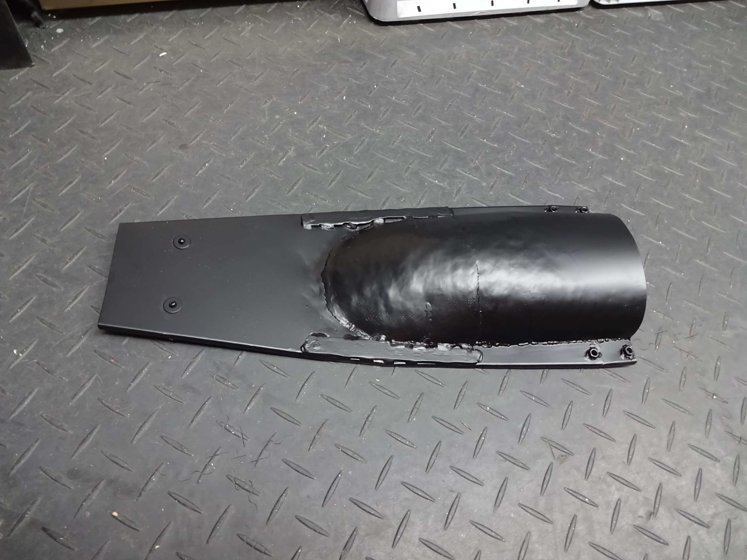

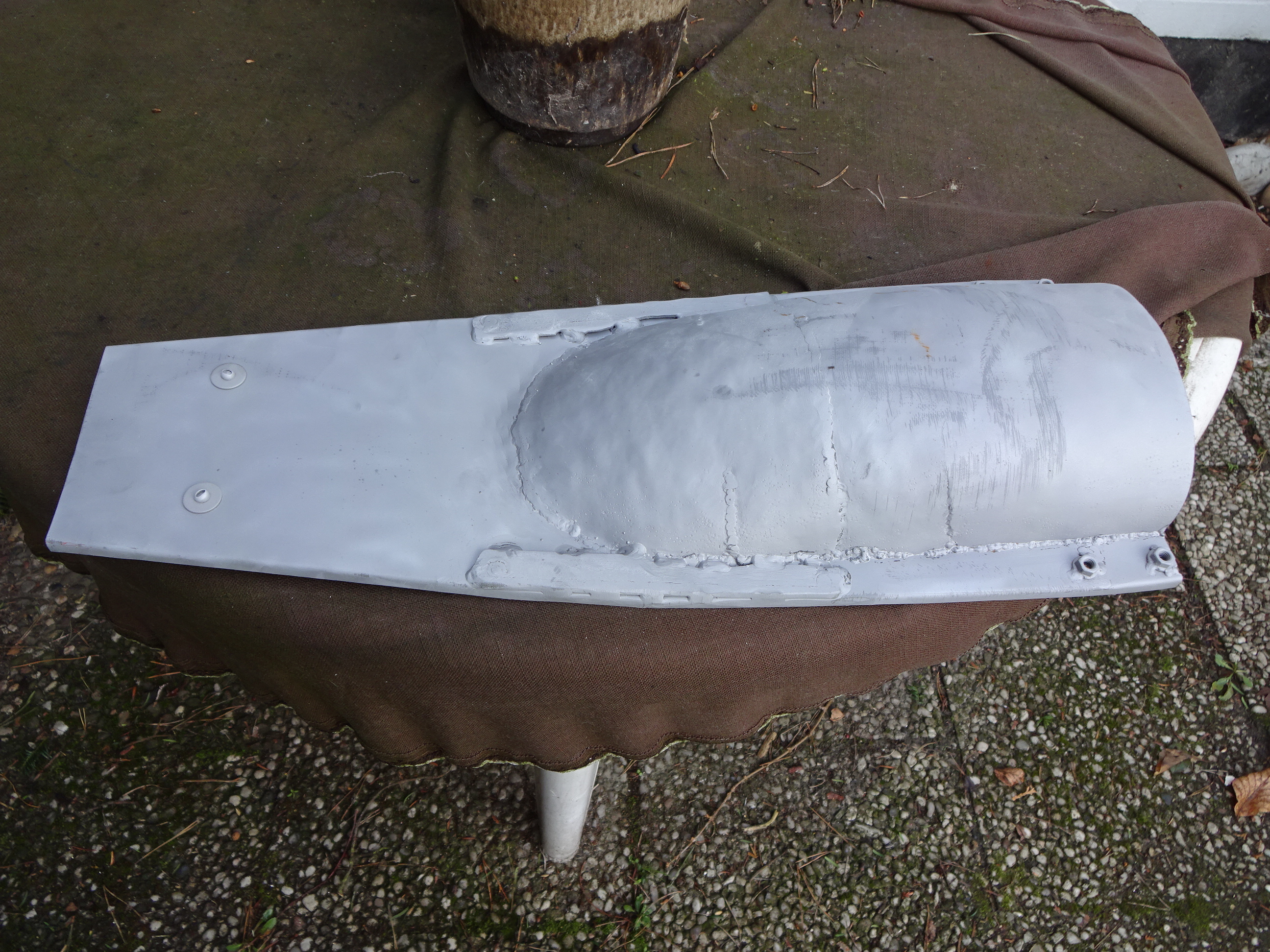

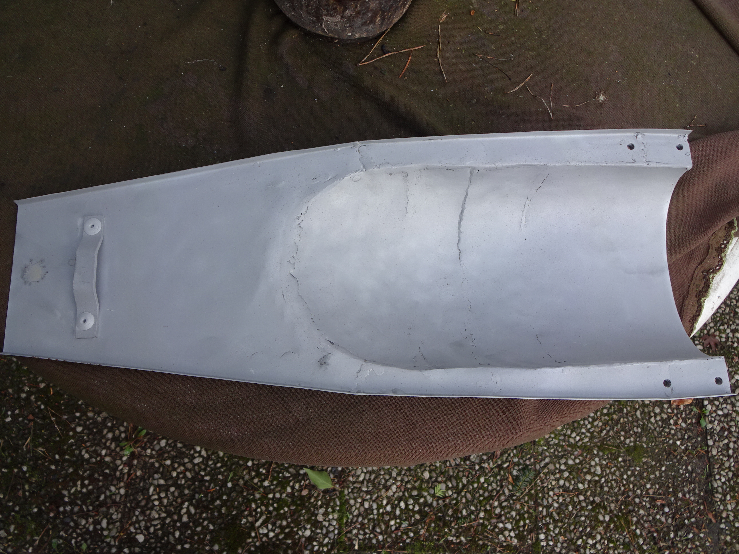

Vor 5 Wochen beim Besuch in der alten Heimat das fertig geschweisste und angepasste Sitzbank-Untergestell schön gestrahlt
9A141E48-411B-4D72-90A9-4A9A448447D2.jpeg [ 2.79 MiB | 22020-mal betrachtet ]
2B96AF7D-2518-4F78-837C-29E9E8998F46.jpeg [ 2.49 MiB | 22020-mal betrachtet ]
Naja und dann bei der Heimfahrt vergessen wieder mitzunehmen :oops:

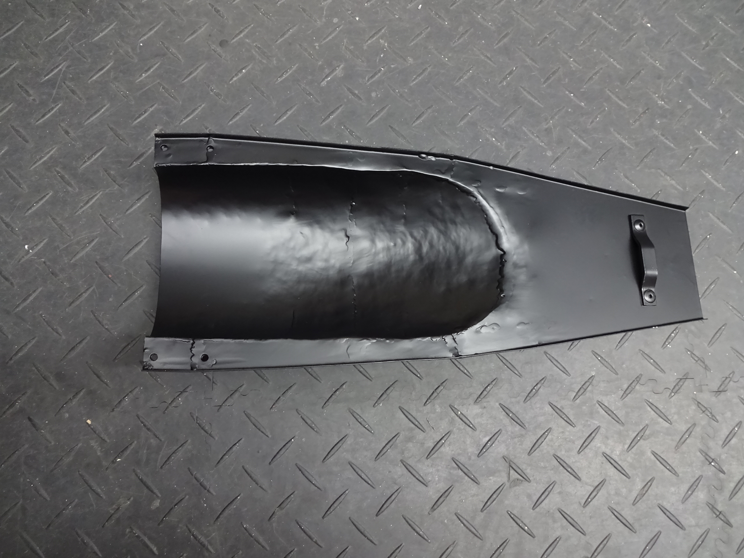

OK dann eben dieses Wochenende gleich mal grundiert und lackiert das Teil und jetzt kann es auch an der Front wieder weitergehen.
E609322D-5DB9-46C7-BB01-FD6021A692B5.jpeg [ 1.72 MiB | 22020-mal betrachtet ]
30114FBD-1D45-4F3B-A290-CB0864637B21.jpeg [ 1.66 MiB | 22020-mal betrachtet ]

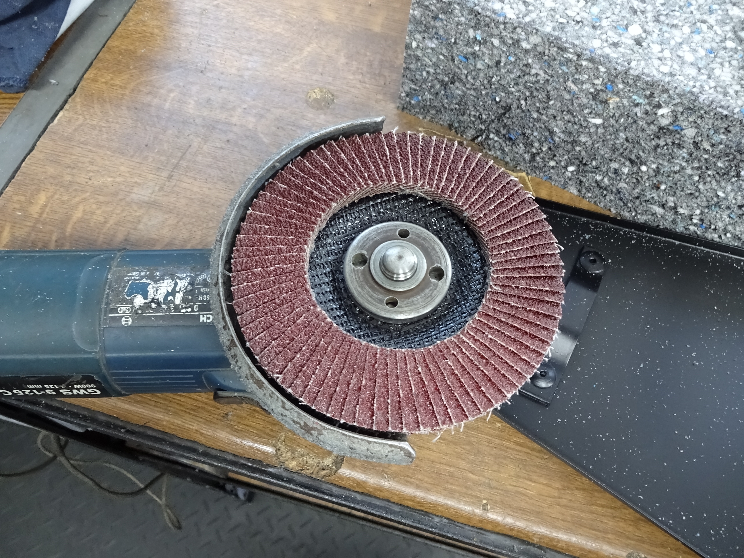

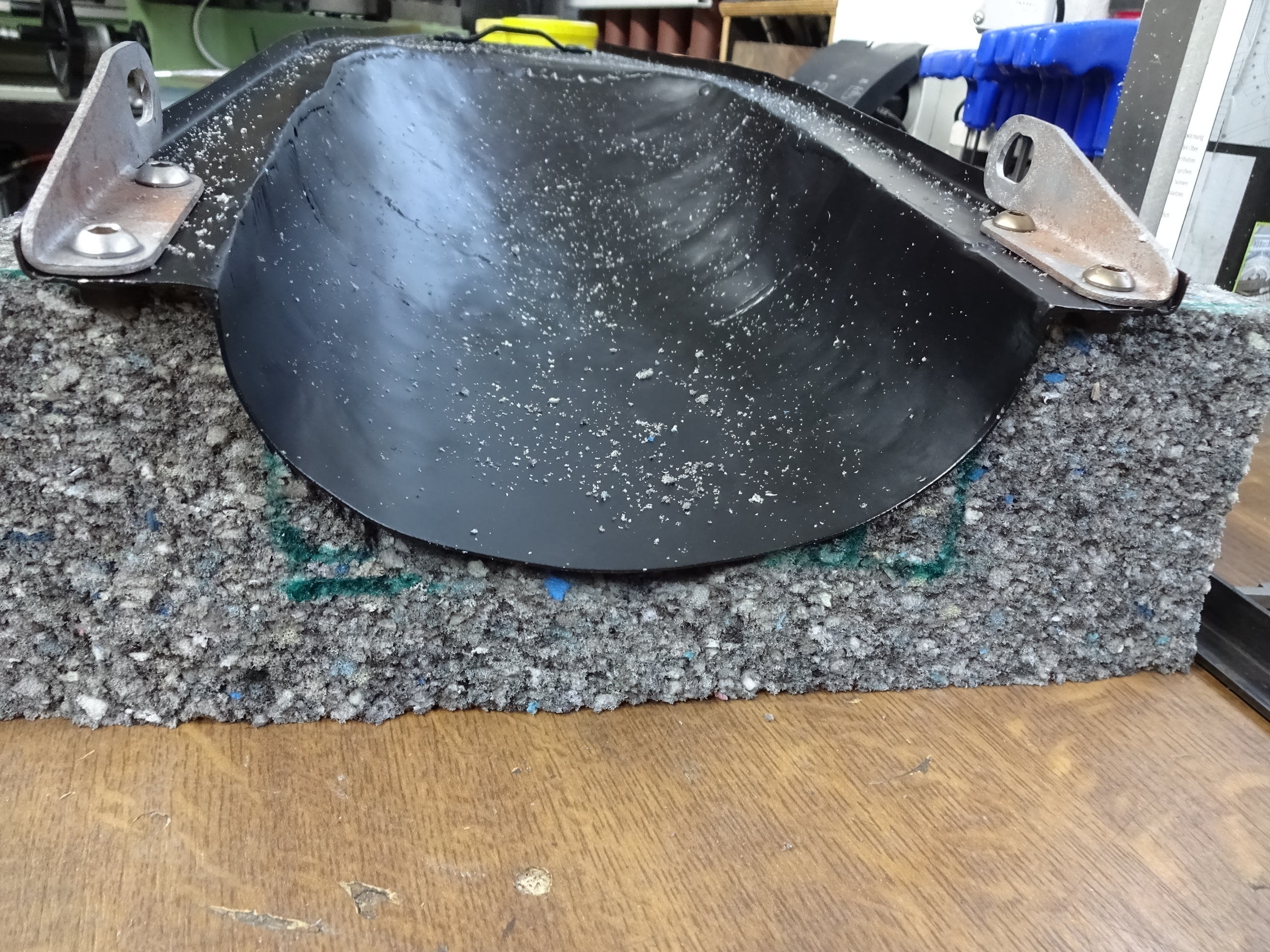

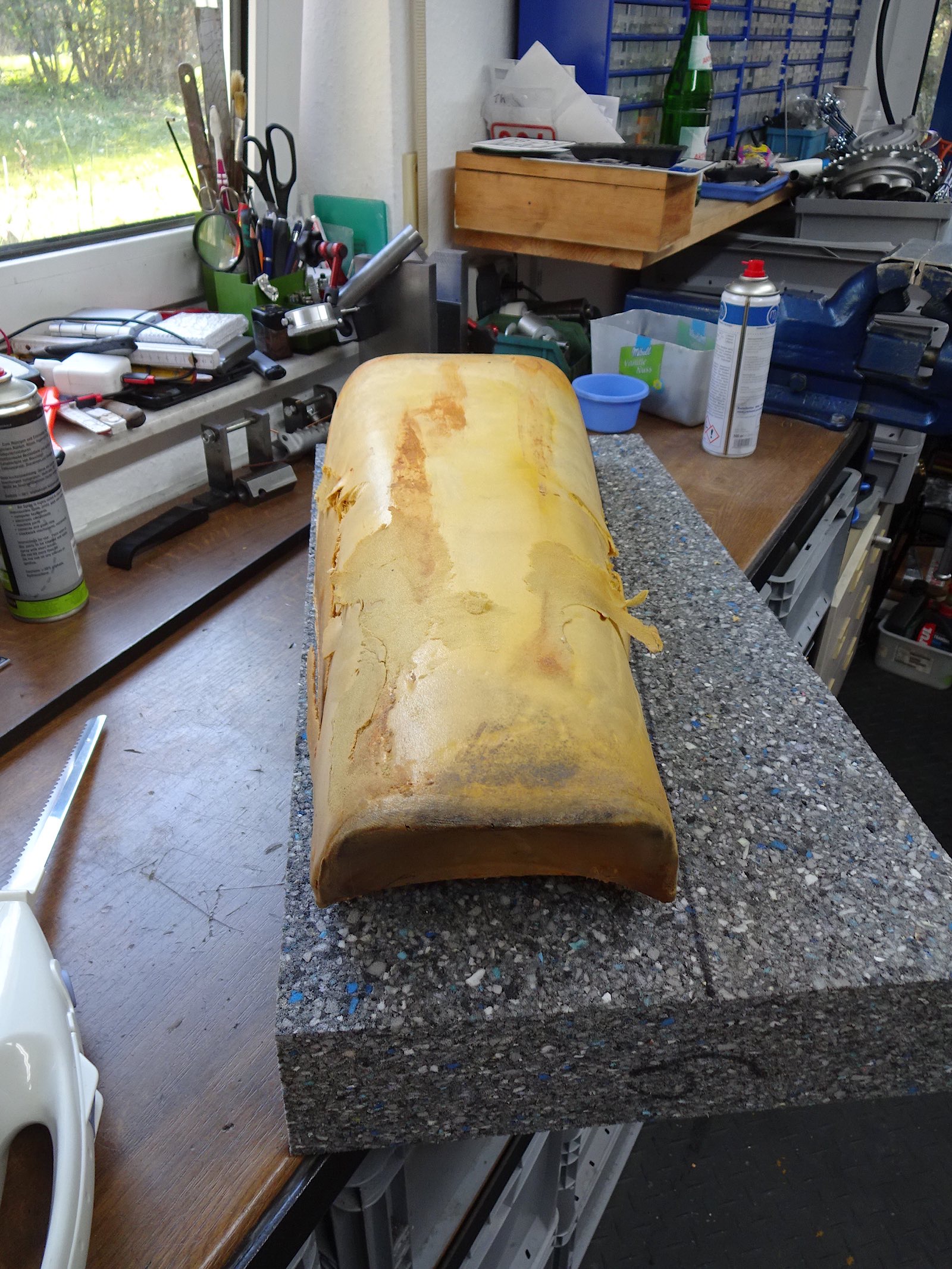

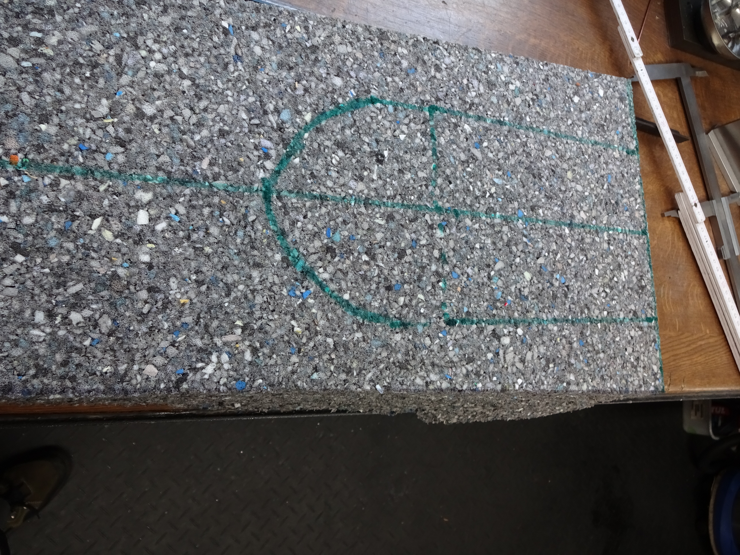

So heute mal losgelegt mit dem Schaumstoff. Alten aufgelegt und ersten Schnitt angezeichnet, das elektrische Küchenmesser war dabei nicht ungeeignet :mrgreen:
BBD72A3E-ED7C-4545-8206-B99F1E9E2666.jpeg [ 851.22 KiB | 21930-mal betrachtet ]

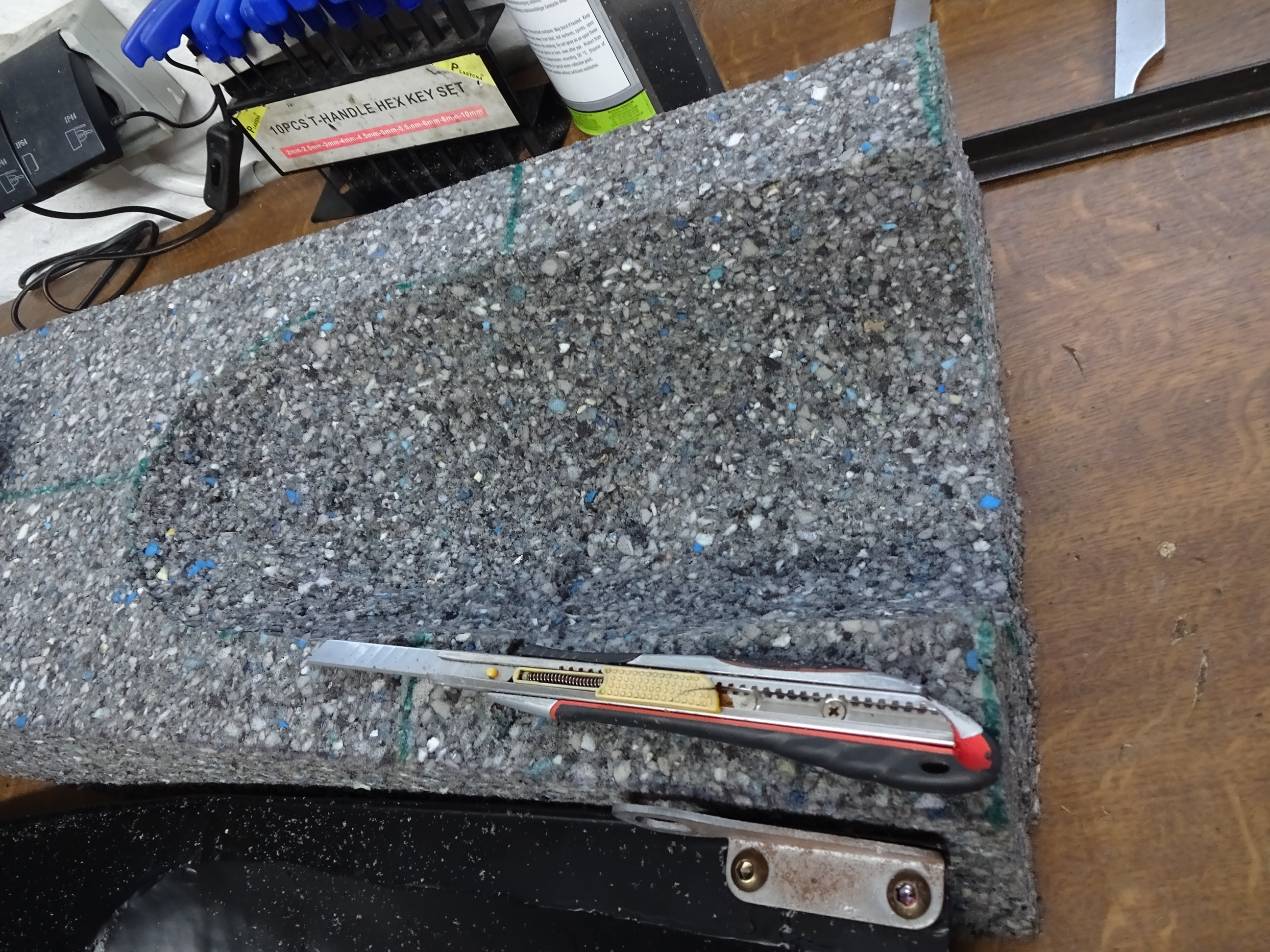

Dann den Ausschnitt für die „Kotflügelbeule“ angezeichnet und nachher mit dem Cuttermesser rausgearbeitet.
9B1550EE-7E75-4EEE-A13D-23A5DE0DEA38.jpeg [ 3.1 MiB | 21930-mal betrachtet ]
DE00B2F5-9DD0-480B-B5F6-F474749794FD.jpeg [ 2.67 MiB | 21930-mal betrachtet ]
Mit der dünnen Klinge ging das recht gut die Rundung an Ende rauszuarbeiten, aber jetzt muss ich mit der Flex und Fächerscheibe nach innen weiterarbeiten.
5CFEB5F6-BCC7-47C0-A04B-CF2796565D47.jpeg [ 2.74 MiB | 21930-mal betrachtet ]
D8002255-A33C-4E19-B6AF-A54F289E49A9.jpeg [ 2.73 MiB | 21930-mal betrachtet ]
Ein erster Test zeigte mir geht mit der Flex, aber niemals in der Werkstatt. :o Ist wie Sandstrahlen ohne
Kabine :roll: . Man hab ich geputzt und gesaugt. :oops:
Morgen dann eben draußen die Sauerei weiter gemacht.
