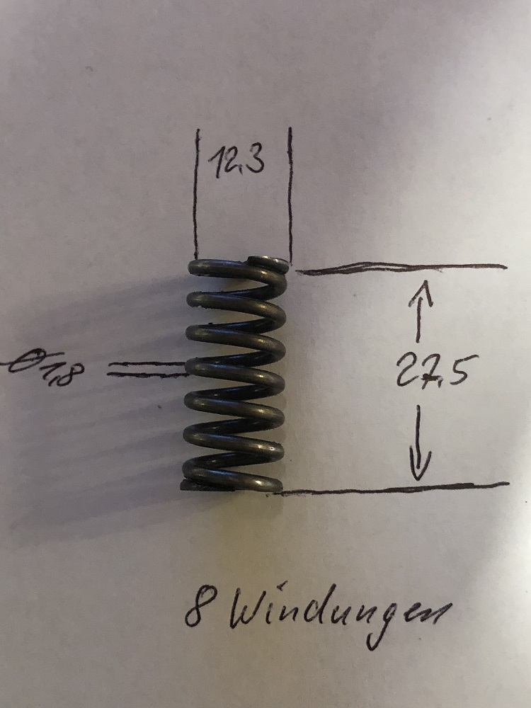

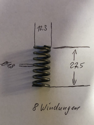

Hallo :)
hab die Kupplungsfeder bekommen ::-
das Muster von Kalle hat ein LK von 27,5 und das Untermaß ist, laut Datenblatt, LK 26.
Hab an dem Muster mal die Kraft gemessen.
Bei LK 22 hat sie 83 N
Wieviel mm wird sie den im Korb vorgespannt, weis das jemand?
Stefan

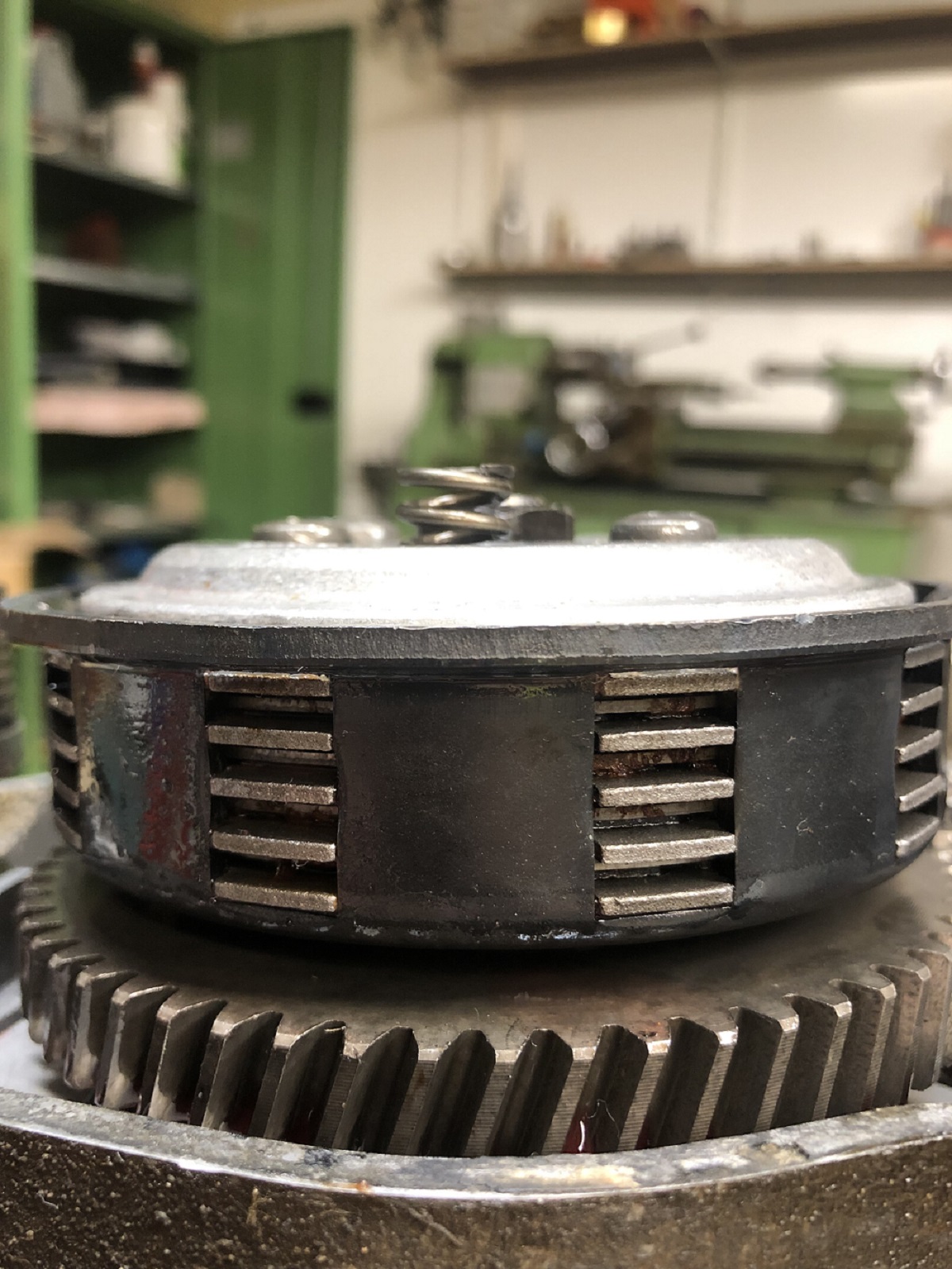

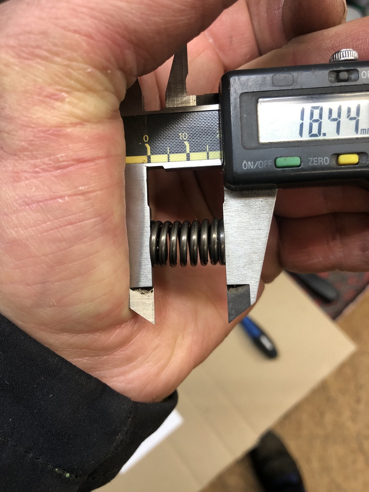

War gerade in der Werkstatt und hab in meinem P6 nachgeschaut.
Meine Federn sind genau gleich wie die von Kalle.
Im Korb werden sie auf 18,5 vorgespannt :mrgreen: dann noch an der Kupplung ziehen und sie sind so gut wie auf Block :roll:
Werd morgen mal die Kraft bei 18,5 Messen.

BeitragVerfasst: 17. Nov 2021 23:15
Also Original sind die wohl 28mm lang. Aber die verstärkten waren eine Idee länger! Man musste die Schrauben ein wenig drücken, damit die in das Gewinde „einfädelten“.
Aber ruf mich an, wie in PN beschrieben!

Also, die Feder mit L0 27,5 hat vorgespannt auf 18,5 eine Kraft von 135 N.
Hab mir mal eine Feder mit L0 28,5 machen lassen und die hat bei 18,5 eine Kraft von 155N !!
Mehr würde ich nicht mach, stark genug. Nicht das man nen krampf in die Kupplungshand bekommt :roll:
