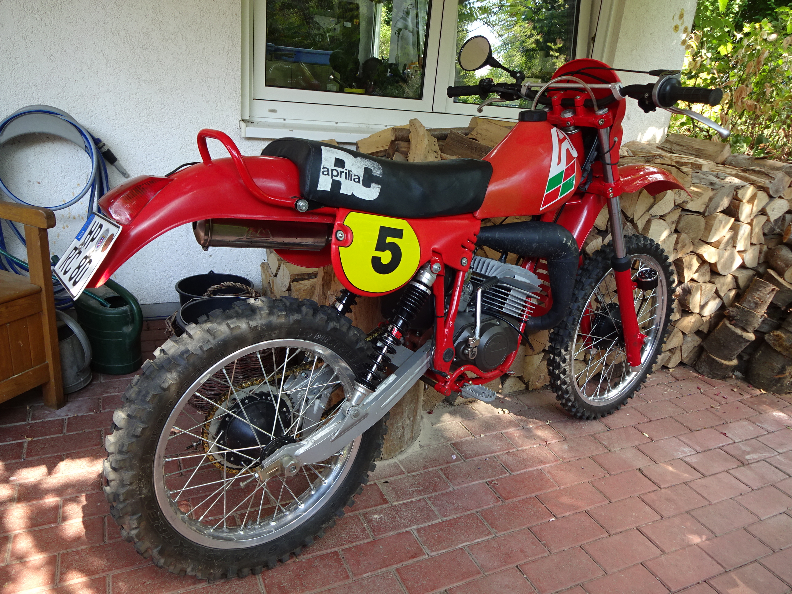

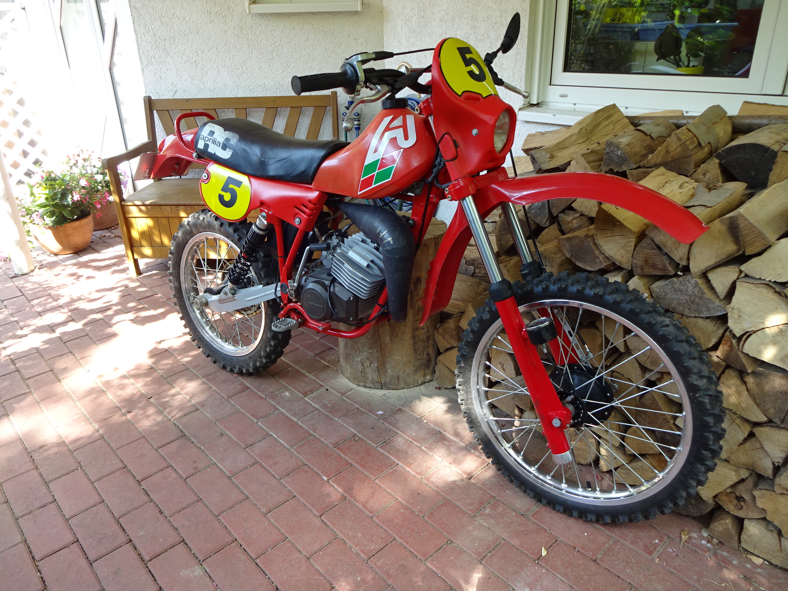

So Aprilia……
Ready to Race
A91FBA76-A2DB-4E15-B255-F2B907822A03.jpeg [ 3.2 MiB | 13237-mal betrachtet ]
0FE81C20-0642-4220-9490-CABCBED20D00.jpeg [ 3.05 MiB | 13237-mal betrachtet ]
Da Probefahrt mit 14/54 extrem gut verlaufen ist, hab ich jetzt auch Spiegel und normales Nummernschild entfernt. Das heisst Moped ist fertig für Nordhausen.
Ok aktuell ist ne kurze Sitzbank von Michel als Leihgabe drauf, da ich mit dem Ditzbank Projekt nicht fertig wurde. Danke an dieser Stelle nach Köln ::-
Hab auf meiner Probestrecke auch mal den Abstecher ins Gelände gemacht und ein von Wildschweinen zerfurchter Hang ging aus dem Stand wie nix in den 4. und das mit Mordsdrehzahl. Bin jetzt echt heiß auf Nordhausen.
BeitragVerfasst: 16. Jul 2022 07:51
Sehr geil! Da hast du jetzt mit Motor, Fahrwerk und Fahrerposition an allen Stellen optimiert. Wird schwer für die Konkurrenz,
Kleiner Hinwes, falls dir das Detail entgangen ist: Deine Tachowelle ist extrem hinter der Dchnecke geknickt
BeitragVerfasst: 16. Jul 2022 08:12
Oh was ist denn da passiert? Da hat sich wohl was gedreht, komisch!
Danke Kollege Adlerauge

sag mal ist die Gabel von einer Aspes 80er ? die Lampenmaske anscheinend auch, na hoffentlich kommst Du mit den schwerwiegenden Modifikationen durch die technische Abnahme :mrgreen:
BeitragVerfasst: 16. Jul 2022 12:55
Hab jetzt ne breitere Buchse unter der Tachoschnecke, irgendwie sind die beiden Naben (Strassen und Geländereifen drauf) ca. 2mm unterschiedlich an der Stelle. Hat dann halt leicht mitgedreht, aber Dirks Adleraugen haben es gemerkt :dank
Das ist ne 35er Samfis aus ner Aspes 80er, richtig. Die Lampenmaske wurde so auch bei Aspes und vielen anderen verbaut. Die meisten 80er welche in den ersten Jahren in der neuen 80ccm Klasse führen waren umgebaut auf 35er Gabeln. Gab damals einige Cimattis und Ancillottis im Geländesport, die hatten normal 32er Gabeln.
Die Aprilia fährt sich mit der längeren 35er Gabel und 15mm längeren Federbeinen sehr gut. Stabil in Spurrillen, aber durch die Rahmengeometrie noch sehr wendig.
