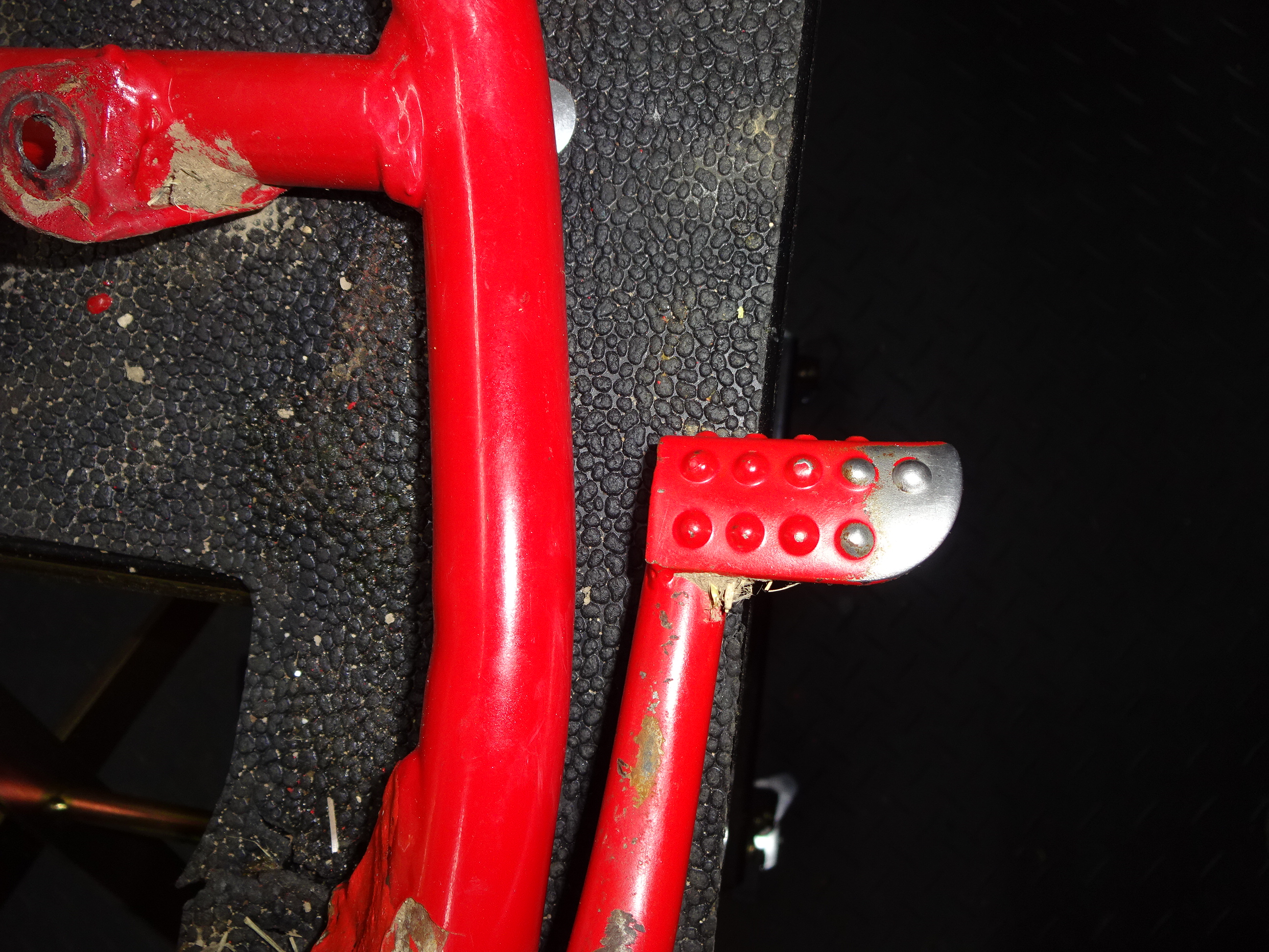

Mich nervt, dass der Bremshebel so schmal ist. Wegen dem Motordeckel kommt man nur an die Spitze mit dem Cross-Stiefel dran
81A54494-4AF9-47A7-AD39-9557E0DFFE74.jpeg [ 2.48 MiB | 16199-mal betrachtet ]
Also mal ne passende Verlängerung gekantet und ausgeschnitten.
76A5374E-0E14-4860-86C2-36B9228E97F9.jpeg [ 3.26 MiB | 16199-mal betrachtet ]

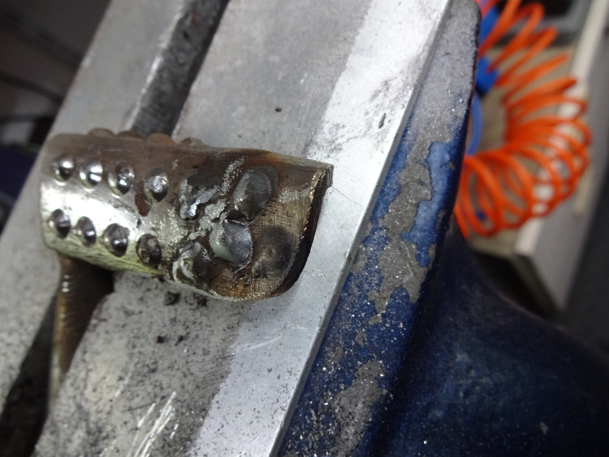

Angeschweisst an nen zweiten Bremshebel, verflext und geschliffen, sowie noch ein paar Schweißpunkte für Grip draufgesetzt.
CBFF6CCB-AD98-4C3F-BF1D-EB85BC125387.jpeg [ 2.21 MiB | 16199-mal betrachtet ]
Denke das bremst und dosiert sich jetzt besser

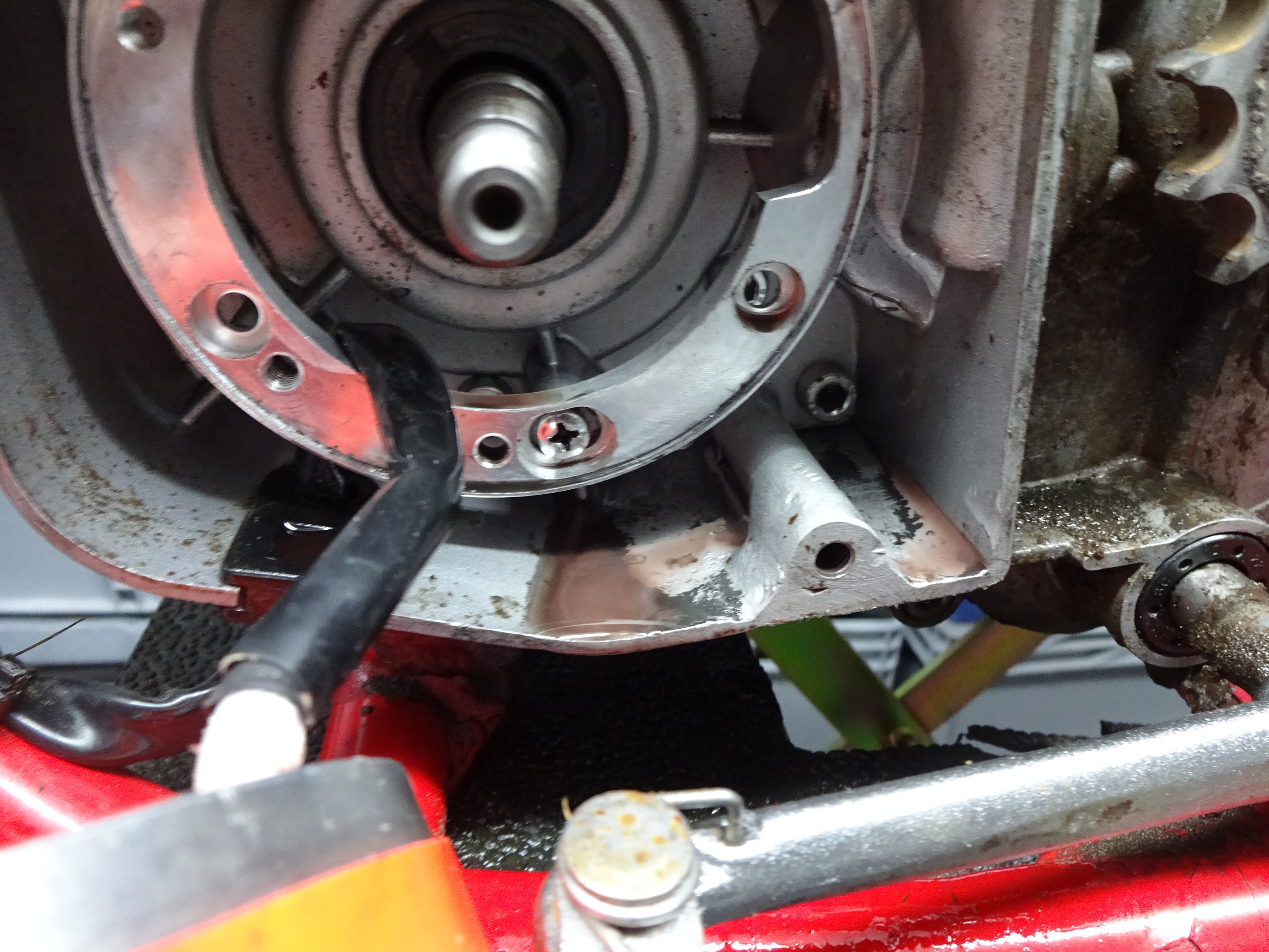

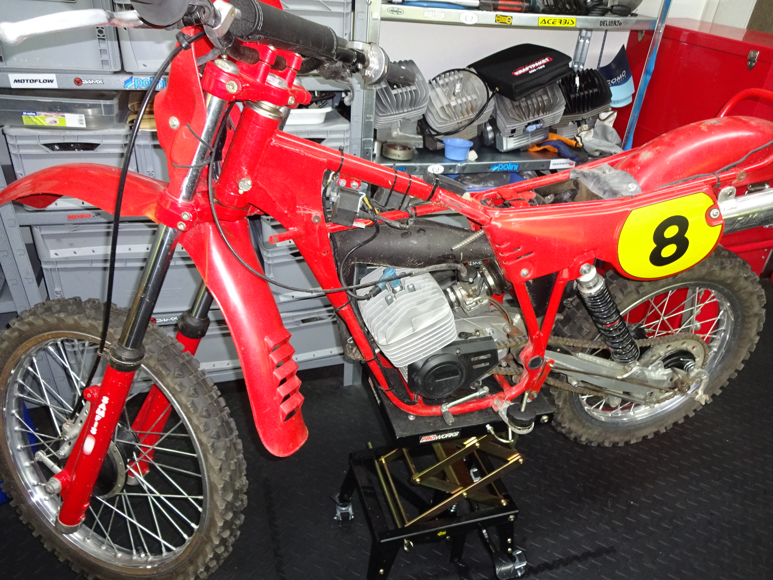

So gestern mal die Aprilia in die Werkstatt gebracht, hatte nach dem Oktober Trainings Samstag in Pfungstadt keine Zeit für Wartung gehabt.
Es was schon komisch nach Pfungstadt tropfte das Moped Getriebeöl raus, kam komischer Weise aus der Ecke Zündungsdeckel.
Gestern geschaut, ja gut nass. Aber Siri scheint dicht zu sein, also alles mal mit Bremsenreiniger sauber gemacht. Nix zu sehen :?
F054547B-854A-4F7F-852B-409F9DC47577.jpeg [ 2.32 MiB | 8080-mal betrachtet ]

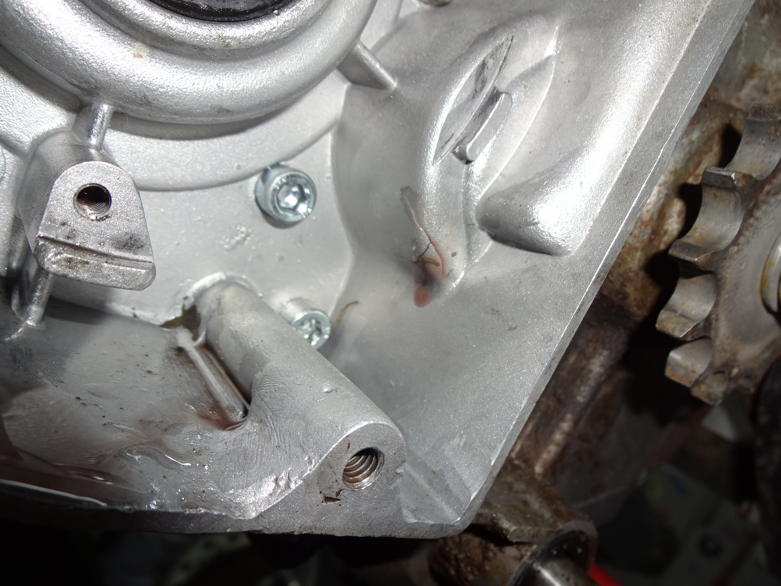

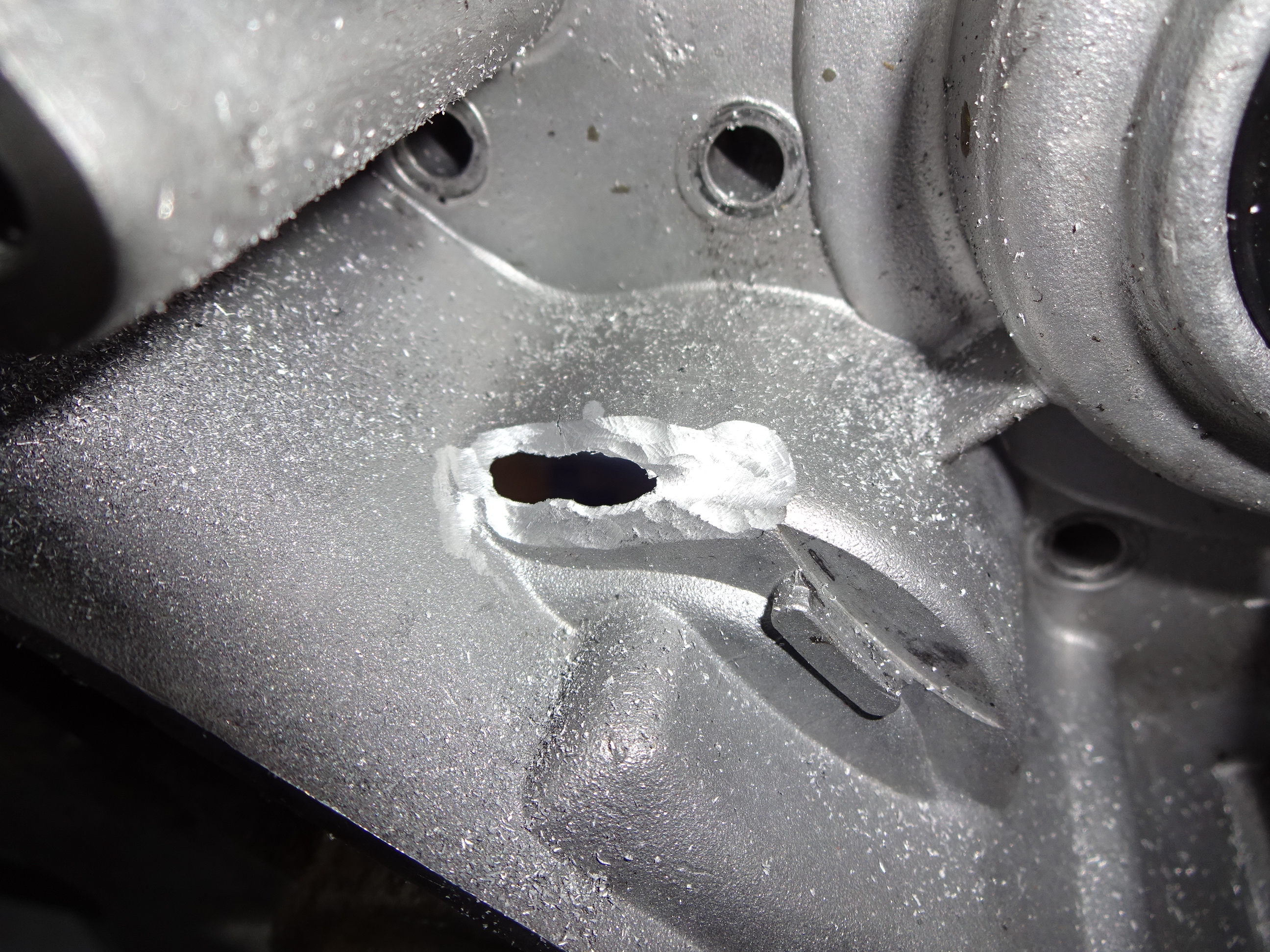

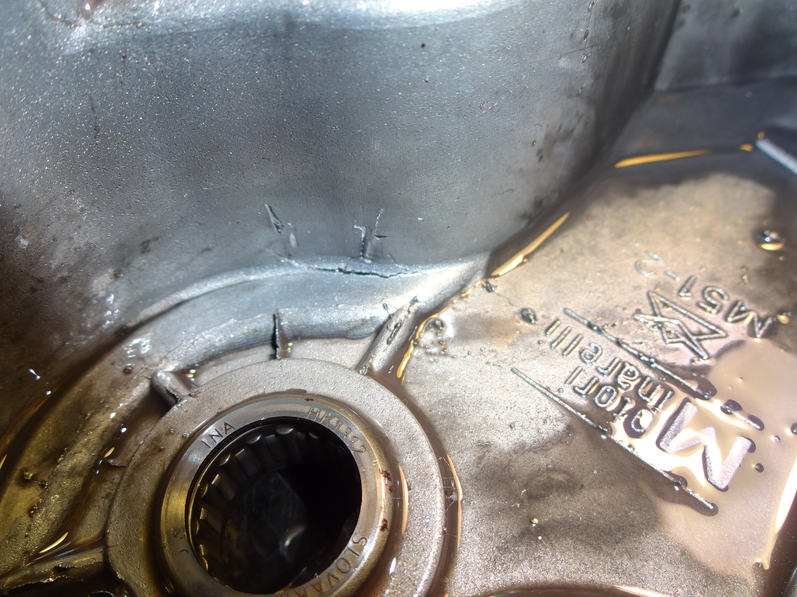

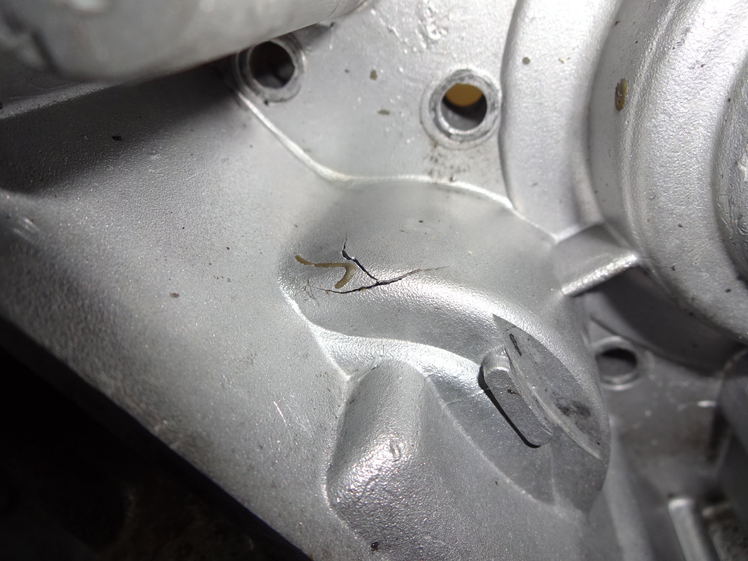

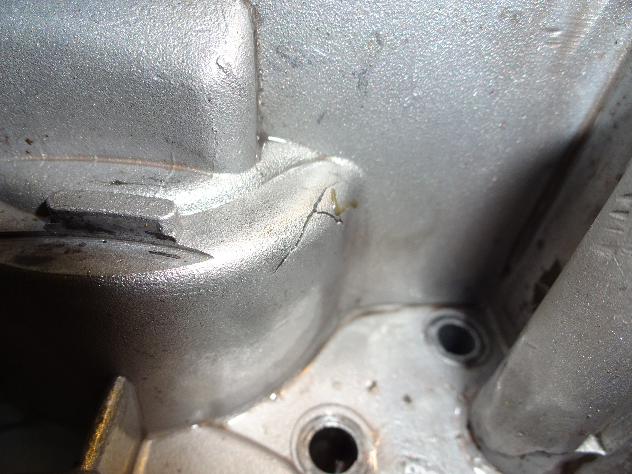

Heute dann ne richtige Pfütze! Nach einigem hin und her schauen, dann das Leck gefunden.
45E80115-5575-43CD-9709-C4034FF9C965.jpeg [ 2.34 MiB | 8080-mal betrachtet ]
2750F539-D0C9-41FD-BD71-CD0B01316368.jpeg [ 2.55 MiB | 8080-mal betrachtet ]
Mist da hat irgendwas von innen nach aussen gedrückt, da muss ich nachsehen :(
Innen sieht man, da hat was gekratzt beim Einschlag.

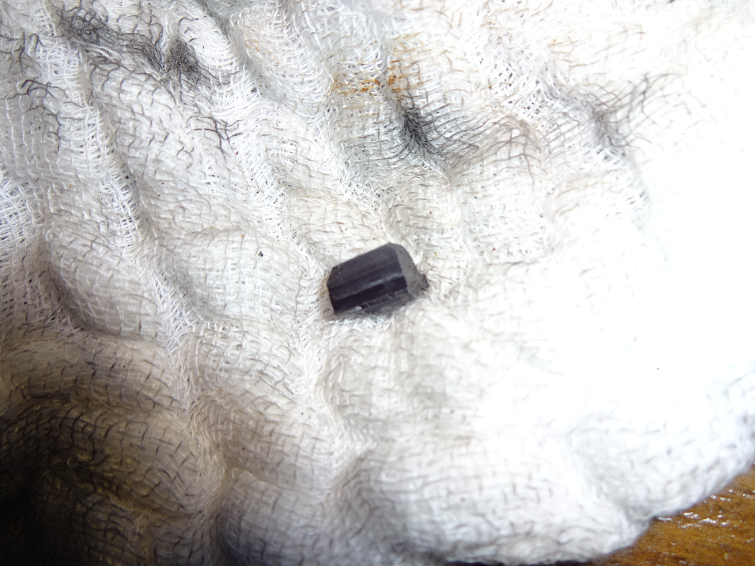

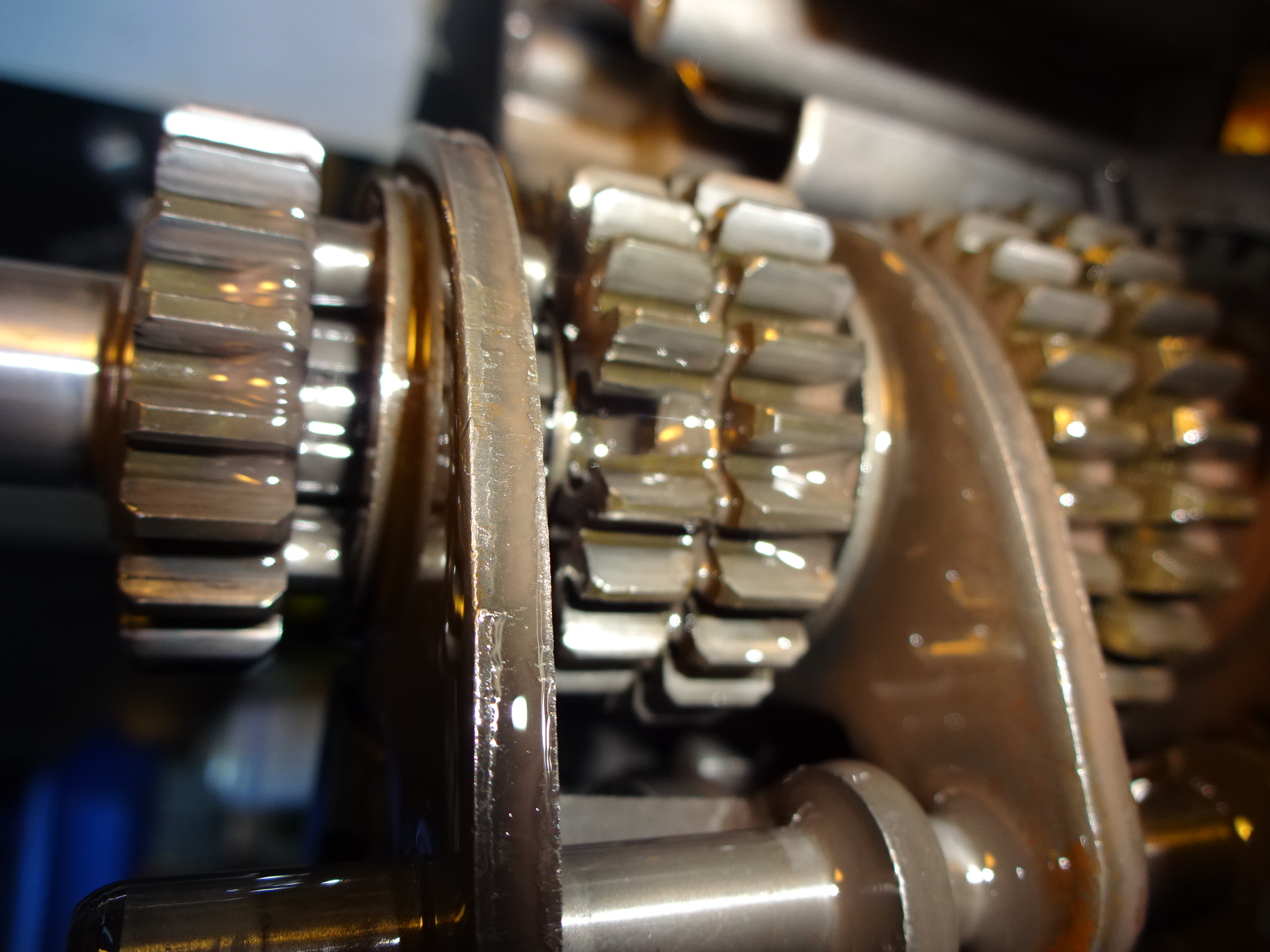

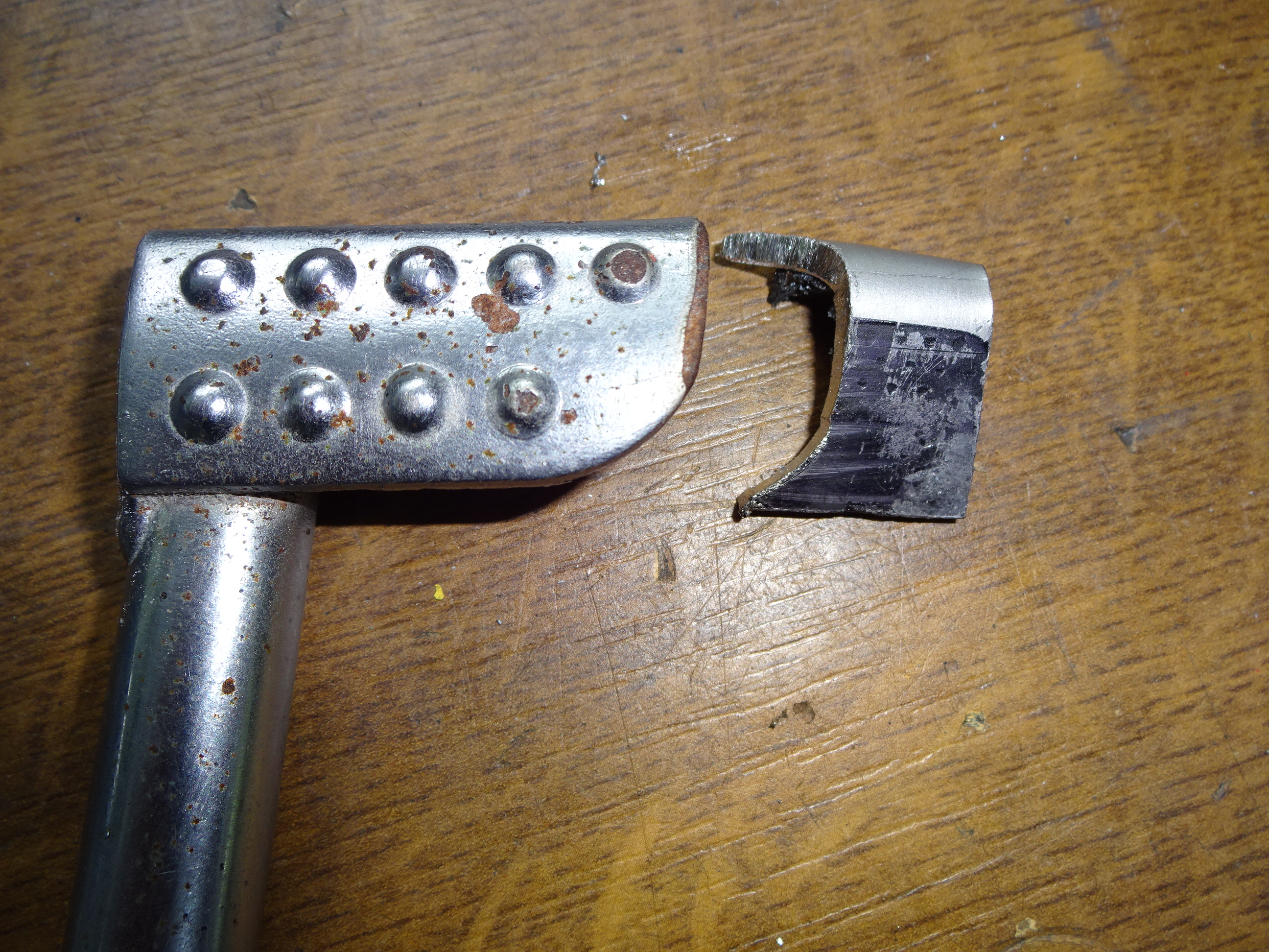

Einen Übertäter fand ich schnell, der Zweite zeigte sich später.
F838F12B-C10B-40AA-830C-E7EC26C46B85.jpeg [ 1.95 MiB | 8080-mal betrachtet ]
46CAB9B2-0294-4088-9172-4742D5F1543C.jpeg [ 1.78 MiB | 8080-mal betrachtet ]

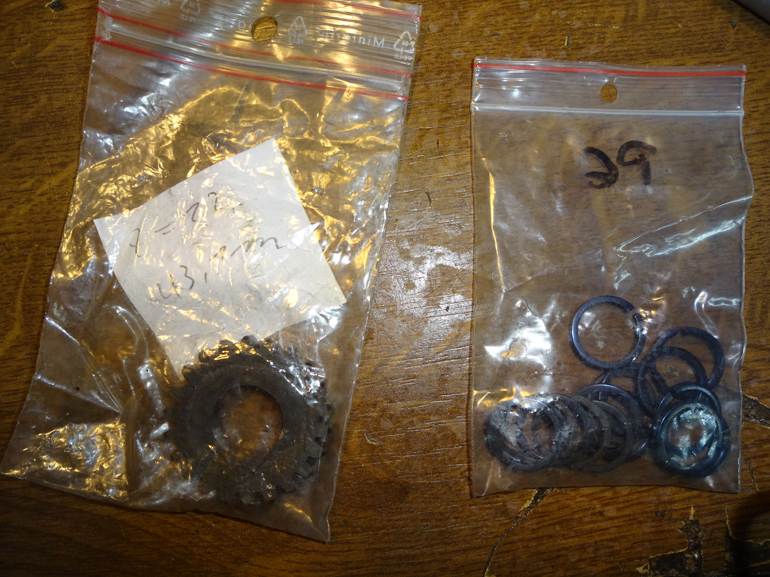

Hab noch ein 22er passend eingetütet inkl. der speziellen Ringe.

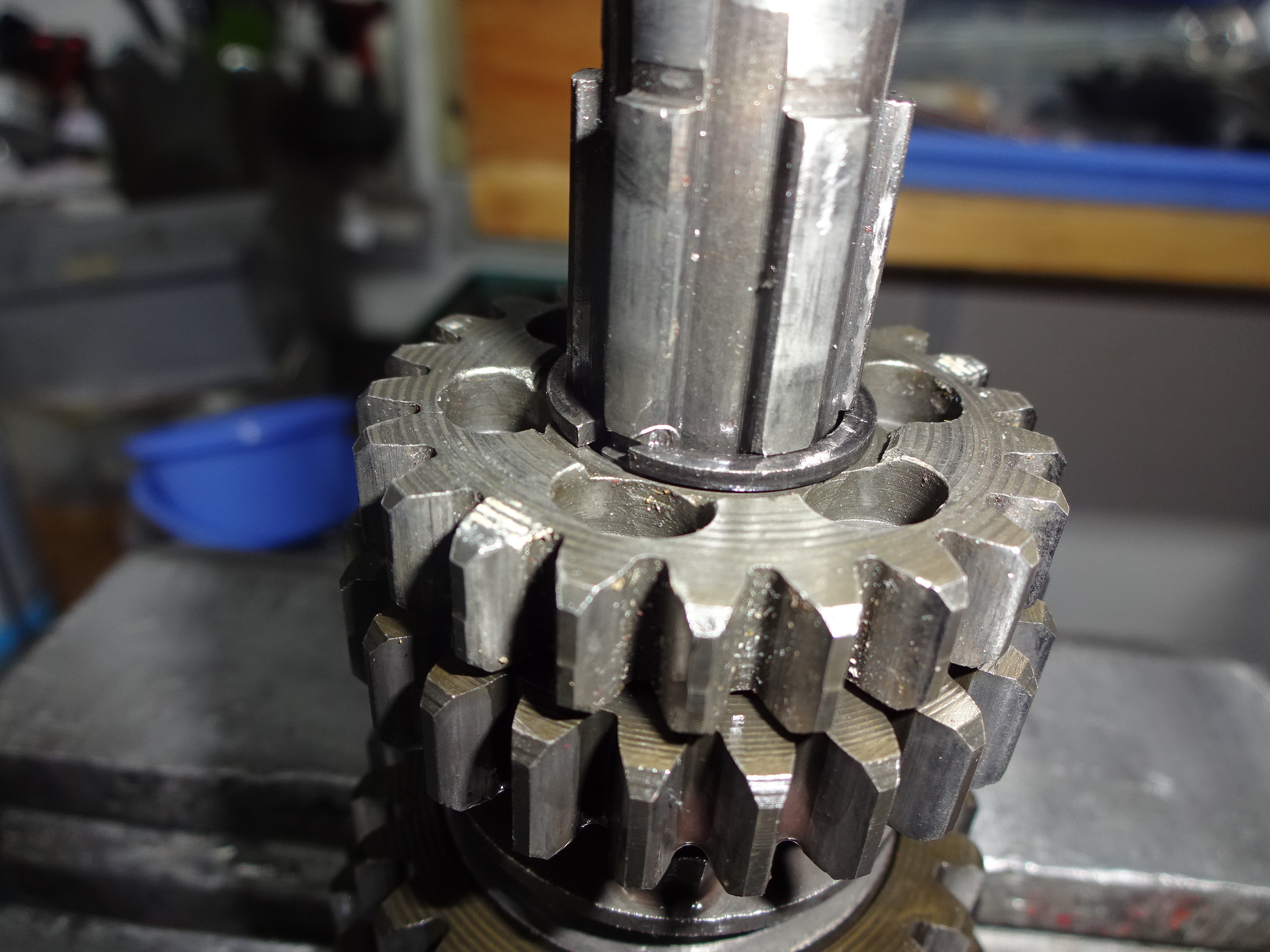

Also heisst es Getriebezahnrad umbauen, das Gegenrad sieht 1a aus. Dann die Stelle zuschweissen und gut ist. In dem Zuge aber gleich mal alle Lager und Siris neu, auf die 50 Euro kommt es jetzt auch nicht an.

So das Zahnrad ist ausgewechselt.

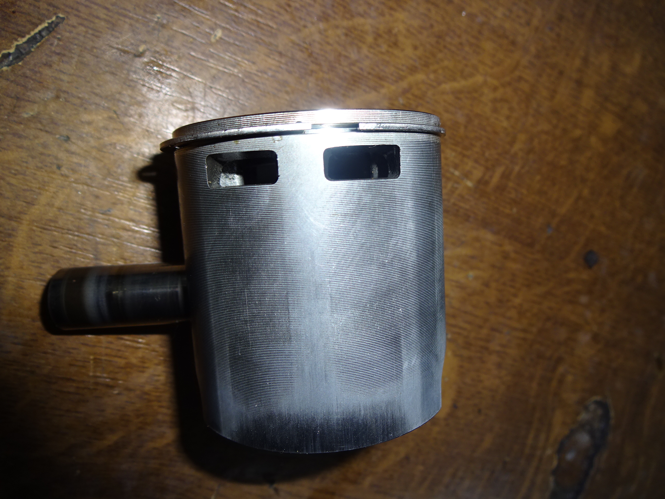

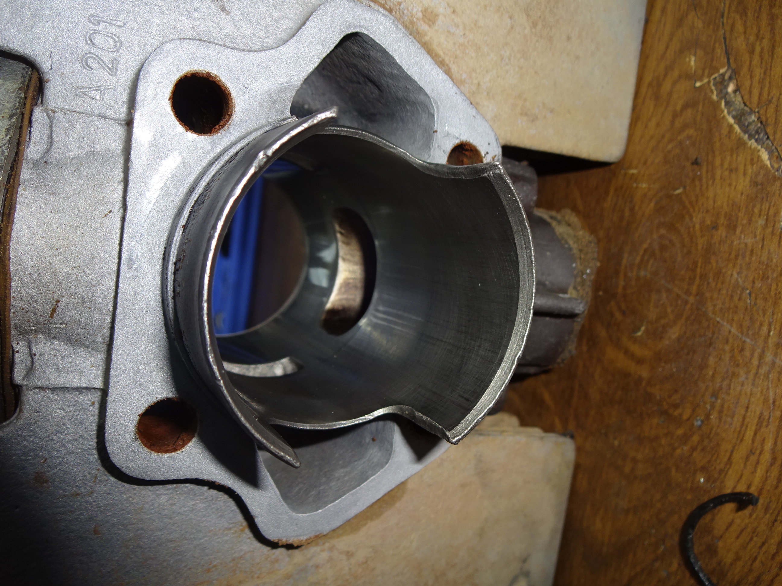

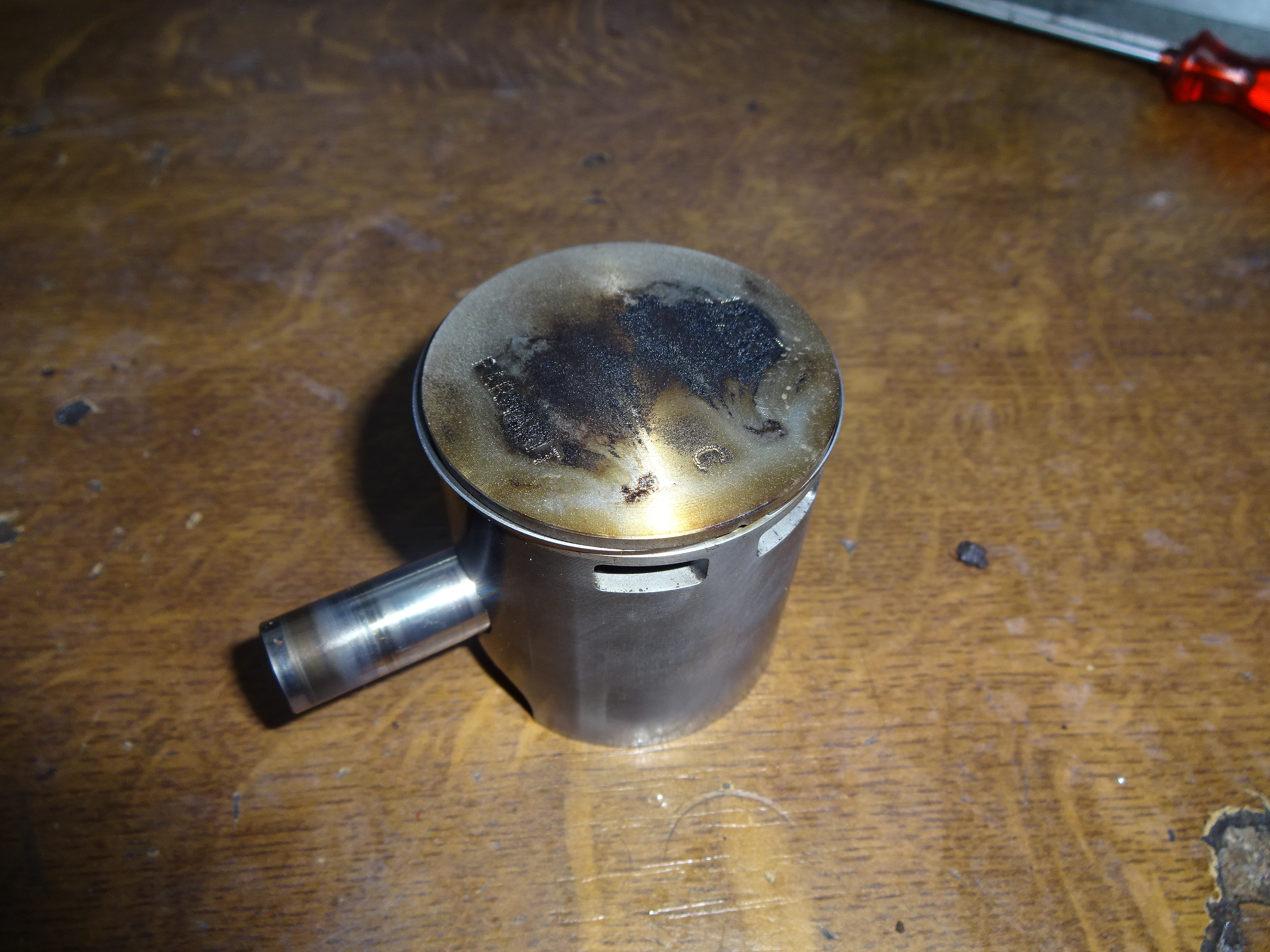

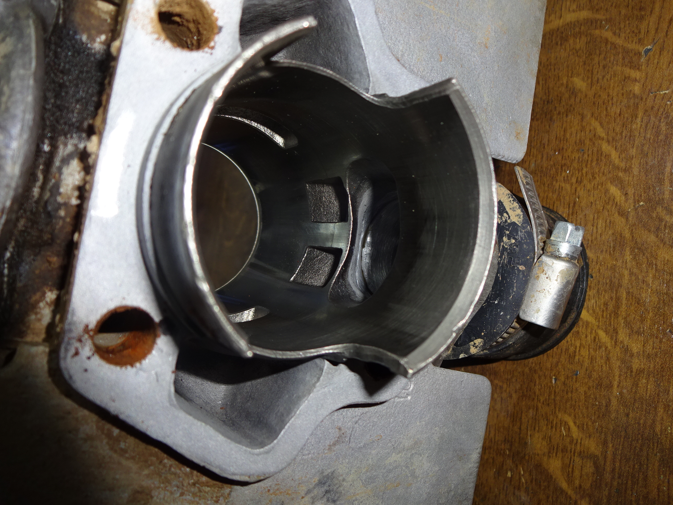

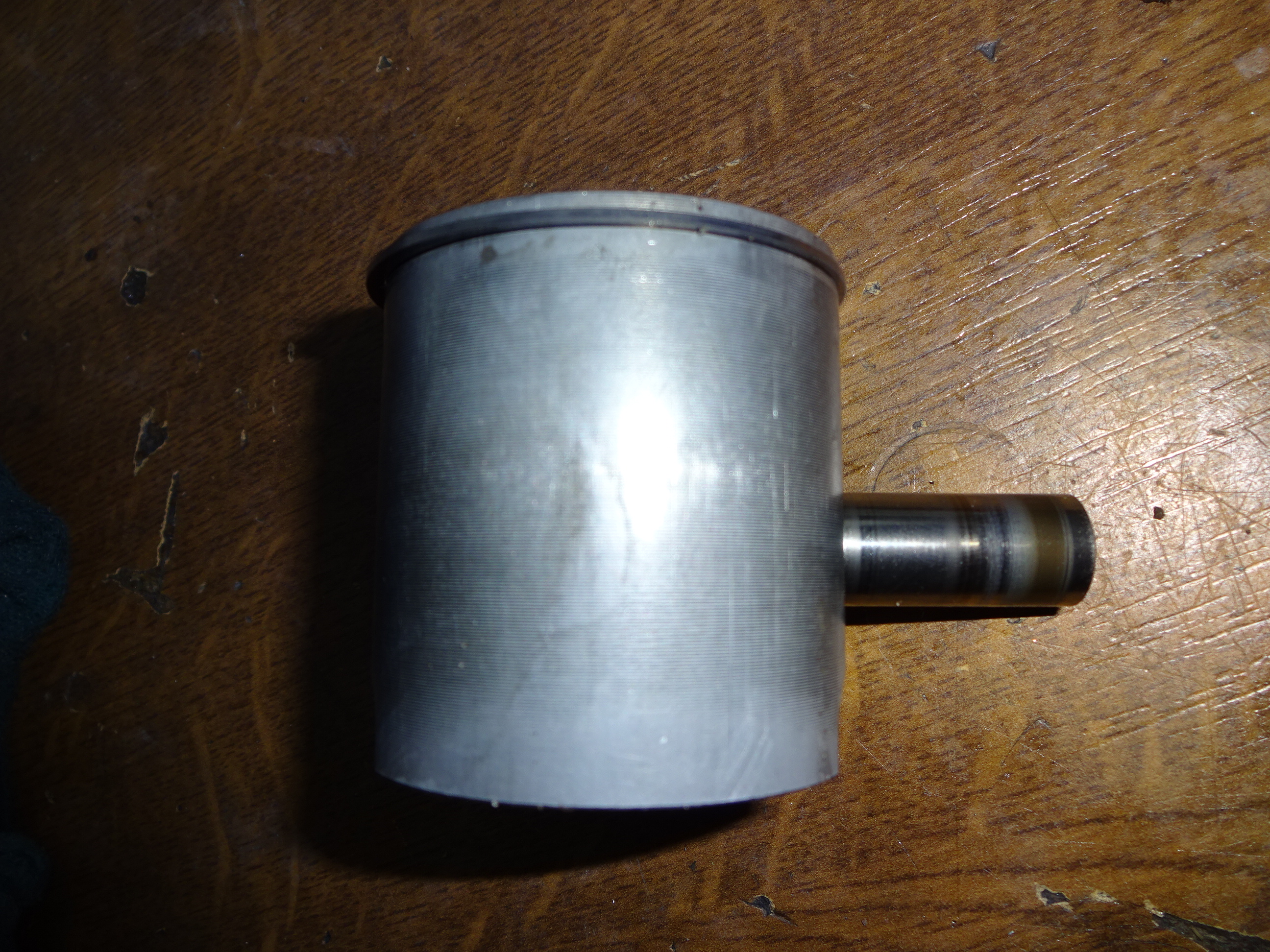

Hier noch Bilder von Kolben und Zylinder, sehen sehr gut aus und kaum Ablagerungen.
042DAFAD-1042-4266-84C4-9677BA1843A5.jpeg [ 2.22 MiB | 8044-mal betrachtet ]
77FE75D4-152E-4304-985B-9DBCCD875D57.jpeg [ 2.69 MiB | 8044-mal betrachtet ]
9F8018B2-E8B5-4BD7-9F4C-362384E1A63B.jpeg [ 2.31 MiB | 8044-mal betrachtet ]
E0242065-30EF-4082-A36D-81E447DD3329.jpeg [ 2.56 MiB | 8044-mal betrachtet ]
1E65750C-97FF-4C07-A0FD-E45834E5183A.jpeg [ 2.47 MiB | 8044-mal betrachtet ]
Das Gehäuse ist zum Schweissen vorbereitet, will ich am Wochenende fertig machen
